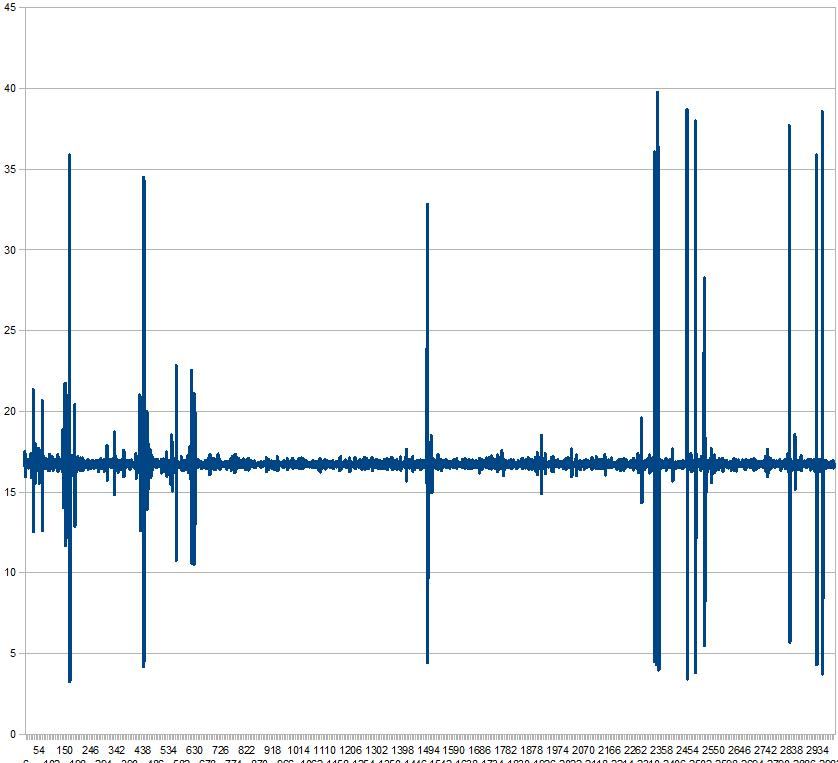

Im Anhang mal ein Diagramm meiner Frametimes.
Ist es normal das die öfters mal hoch schießen und das nächste Frame dann dafür viel schneller kommt?

wie immer total eklig geruckel und gezuckel während der messung aber von schwankungen keine spur....
@kaptan
ich hab die daten nochmal nach geschaut, es sind keine auffälligkeiten zu erkennen
d.h. die Grafikkarte berechnet die Daten so wie es sein sollte.
Es sollte also nicht an der PC Hardware liegen
ich schätze das es ein Timing/Kommunikationsproblem zwischen Grafikkarte und Monitor ist

bei dir sieht man ja die ausschläge ganz gut.
eigentlich sollte mal jeder von euch der diese Probleme hat diese messung machen und so darstellen wie drakrochma

Jetzt müßte mir nur noch jemand sagen was ich dagegen mache...
Aber ne Erklärung warum nach ner sehr hohen Frametime ne sehr niedrige kommt wäre auch schon mal ein interessanter Anfang.
Wirkt wie ein ungleich laufendes SLI/Crossfire.

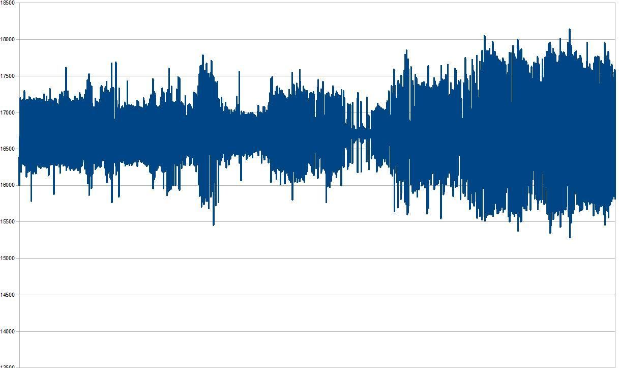

Ihr Wunsch ist mir Befehl ;)
Bin nur leider irgendwie bei der Beschriftung um ne 1000er Potenz verrutscht...
http://www.forumdeluxx.de/forum/attachment.php?attachmentid=87988&stc=1&d=1232658274
Und nochmal zum Vergleich meins.
http://www.forumdeluxx.de/forum/attachment.php?attachmentid=87989&stc=1&d=1232658274
Scheint ja so als seien die Ausreißer bei mir extremer, dafür bei dir aber um vieles konstanter.

bei ihm sind die werte absolut in ordnung schwankungen um 1-2ms sind normal
Bei dir sind das echte Ausreißer, die halt durch irgendwas hervorgerufen werden so das die Karte nicht mehr volle Leistung bringen kann.
du kannst ja eine framerate die mit dem ms-wert entspricht berechnen:
17ms -> 1000/17 = ~58 fps
wenns dann ausbrüche gibt wie bei dir auf 35 oder 40ms dann sind das einbrüche auf:
1000/40 = 25 fps
