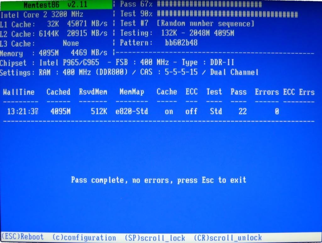

Also um nochmal ram ausschließen zu können werd ich morgen mal wenn ich auf arbeit bin memtest den ganzen tag laufen lassen..ok kostet sinnfrei strom aber dann bin ich mir sicher ;) was mit noch aufgefallen is. was ist noch mal so die mögliche bandbreite des pci-e 1.0 16x? hab eben ma mit sisoft sandra geschaut un war bei mageren 2,3gb/s
Edit: so nach mehr als 13 Stunden gabs keine Fehler bei Memtest. Aber sind meine 2,3gb/s aufm pci-e 1.0 nicht trotzdem etwas wenig? Ich mein so wie ich das gelesen hab sind Netto 4gb/s möglich und und aufm PCI-E 2.0 macht laut sandra ne HD4870 immerhin mehr als 4gb/s
