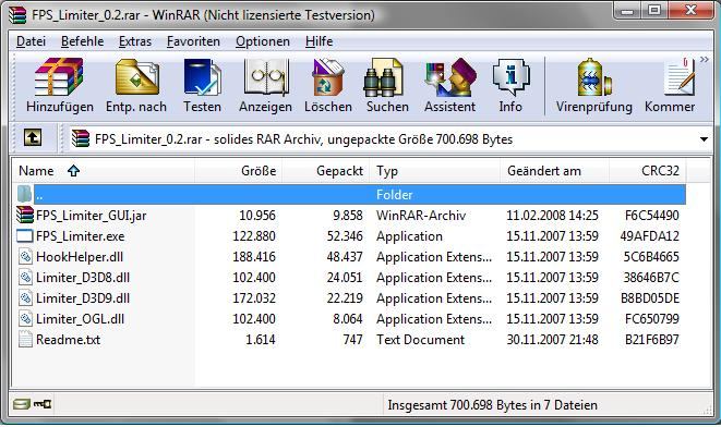

Ein teil der Ruckler ist schon weg aber noch nicht alles. Nun braucht ihr das Programm FPS Limitier 0.2. Download link unten
(Der "FPS Limiter" lmitiert, wie schon im Namen selbst erkennbar, die maximale FPS anzahl die im Spiel erreicht werden kann)
1. Entpackt die .rar Datei
2. Verschiebt nun alles was ihr entpackt habt in das Installationsverzeichnis des Spiels
(i.d.r. C:\Programme\Bethesda Softworks\Fallout 3).

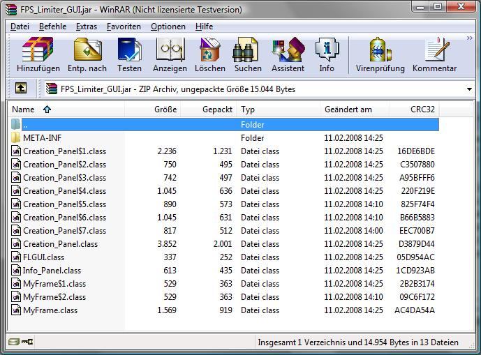

3. Startet nun die Datei FPS_Limiter_GUI.jar um dieses Fenster zu öffnen.
4. Klickt nun auf search executable und sucht die Fallout-Anwendungsdatei (exe) im Installationsverzeichnis des Spiels
(i.d.r. C:\Programme\Bethesda Softworks\Fallout 3\Fallout3ng.exe)
5. Sobald ihr diese gefunden habt gebt unter maximum fps die Anzahl an die das Spiel maximal erreichen soll.
6. Klickt jetzt auf crate bat um eine .bat datei zu erstellen.
7. Start das Spiel nun über die .bat datei.
Ich bekomme den Limiter nicht zum laufen. Die GUI.jar ist ein Zip-Archiv. In dem Archiv is leider auch nix, was sich öffnen liese :grrr:
Wenn ich die FPS_Limiter.exe starte öffnet sich für ein Milisekündchen ein DOS-Fenster und das wars.
Hab übrigens Vista drauf und irgendwo mal gelesen, dass der Limiter scheinbar nicht unter Vista läuft. Dacht mir aber ein Versuch kann nicht schaden...
du musst java runtime installieren. damit kannst du dann jar files als anwendung öffnen.
das programm startet zwar auch unter dx10, limitiert aber ausschließlich auf xp unter dx9 (geht auch nicht auf vista dx9).
Ja richtig, das hab ich ja vollkommen vergessen. Die leute mit vista haben da leider nichts zu lachen. Limiter funktioniert nur auf XP.
