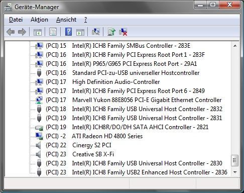

lol das MS analysetool läuft net bei mir:
Wie gesagt ist es bei mir seit etwa 8 Monaten so, habe mir gestern noch mal den Kopf zerbrochen, mich würde mal interressieren wie lange das bei euch schon so ist!? Am auffälligsten ist das Ruckeln bei mir wenn ich 3dmark06 laufen lasse, früher noch flüssig und plötzlich periodisches Ruckeln...
@Sinlon
Wie kann ich mir diese Tabelle wie auf deinem 2. und 3. screen anzeigen lassen?
EDIT:
Ok, habs hinbekommen.. Ich selber schätze meinen PC so ein, dass er diese Ruckler nicht aufweist, außer bei Far Cry 2 im DX10 Modus (das ist aber wohl bei allen so^^)..

Hi Reik,
geh doch bitte mal unter "DPC CPU Usage" im Kontextmenü auf "Summary Table". Da werden die Programme/Treiber mit den aktuellen DPC werten aufgelistet.

Hast du mal die IRQ-Belegung überprüft? Ich meine da mal was gelesen zu haben..
An der IRQ Belegung kann man eigentlich nicht mehr wirklich was per Hand machen und ist normal auch nicht nötig...selbst wenn 1 IRQ mit 5 Geräten belegt ist (bzw 5 Geräte mit dem gleichen IRQ) ist das mittlerweile so gut gemanaget das da keine Probleme entstehen sollten. Natürlich ist alles möglich daher hier einfach mal meine IRQ Liste.
Interessant...wieso steht bei meiner Graka "-2":hmm:
