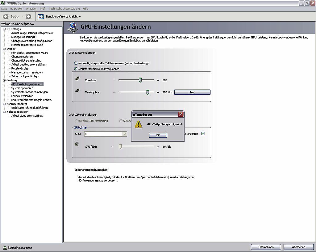

@Bucho
muss ich den wohl alegen, meinste es geht problemlos, werde es gleich versuchen.
"SedonaDisable"=dword:00000002
@Öse
mußt den Ntune laden dan kommen auch die andere funktionen, Temp/Gpu usw, finde die alte version von Control Panel trotzdem besser.
Ich nehme sowieso immer noch den Ati Tool 0,25 Beta 16 zum übertakten, funkt problemlos.
