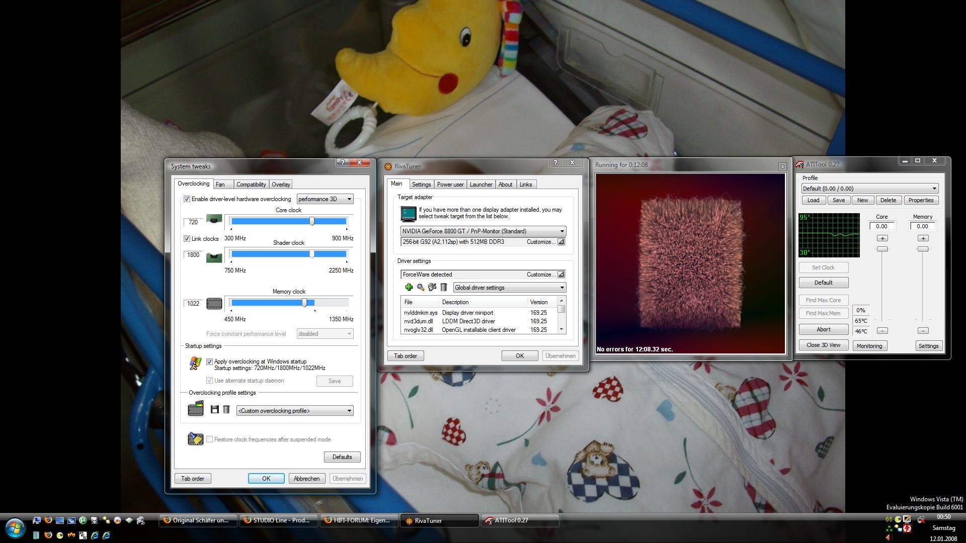

Hallo, ich dacht mir ich post auch einfach mal wild hier rein :d hab an der Grafikkarte nix verändert (BIOS oder so) nur mit dem RivaTuner bissel am Takt rumgeschraubt und als Test paar stunden CoD4 bzw. Crysis gespielt - keine Abstürzer, keine Grafikfehler.
Gekühlt wird die gute mit einem vernickelten Aquagrafx Wasserkühler ( Fotos! )
nOerkH|Sparkle|512MB RAM|742|1842|1054|Stock|Stock|Aquagrafx vernickelt|ASUS A8N-SLI Deluxe|2GB@220MHz 2,5-3-3-8 |A64 3500+@2,4GHz|XP32|GPU-Z Validation|???
