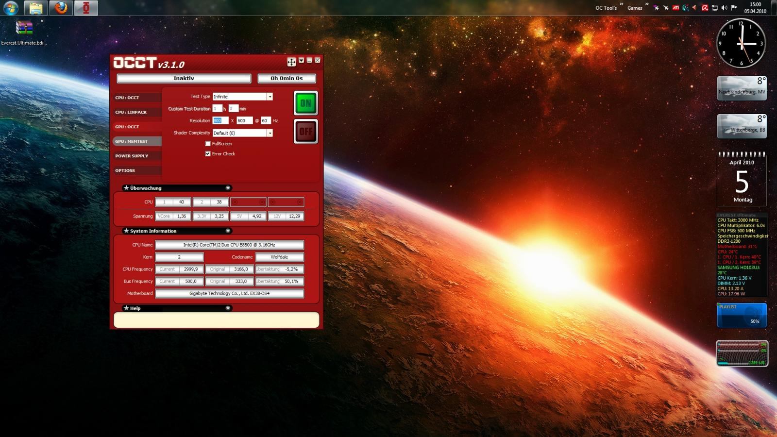

ne furmark zeigt keine an sondern stürzt ab oder der treiber wird zurück gesetzt....saug dir mal occt das zeigt fehler an,,,
also bei mir gingen die 1.1 nicht habe immer mit nen multimeter nach gemessen,,,,wenn ich zb 1,10 gegeben hatte sagt das multimeter 1.05,,,,wenn ich 1,12 hatte hat es das auch angezeigt so war es bei mir
mit den einstellungen
