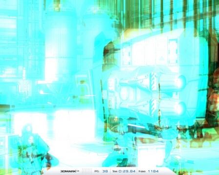

Hi und guten morgen Freaks,
Habe da ein Problem bei dem ich nicht weiter komme.
Grafik ist eine Sparkle 8800GT mit 512 MB. Sie läuft in Verbindung mit einem Q66@3700 und 4GB Speicher von Geil. Cpu,Gpu,Board sind wk.
Karte ist getaktet mit 721/1802/979.
Lief bis dato immer einwandfrei. 3dmark06 lieferte mir immer Werte von 14500-14700. Für mich waren die Werte eigentlich in Ordnung.
Nun habe ich seid letzter Woche diese Bildfehler(s. Screen). Stellenweise bleibt das Bild ganz stehen.
Auch der Versuch wieder ältere Treiber zu inst. behebte dieses Problem nicht. Die Temp der Karte sind auch ok. Komme unter Last nie höher als 47-53 Grad.
Läuft die Karte normal sprich 600/1500/900 ist alles in Ordnung.
Hatte die Karte Dez.07 bei AC gekauft,komplett mit dem AquagraFX montiert.
Gewährleistung sind 24 Monate.
Über einen Tip bzw Hilfe wäre ich sehr dankbar Freunde!!
Gruß
D.F

Hi T.
aber von jetzt auf gleich?? Kann doch nicht sein oder?? Lief fast 1 Jahr ohne Probs und dann so??
Könnte verstehen wenns von Anfang an so gewesen wäre :grrr:

wenn du die taktraten leicht reduzierst, läuft es dann?
Hi Roach13,
sry hab ich leider noch nicht wegen Zeitmangel. Könnte ich jetzt aber versuchen. Was empfiehlst du ??

So, habe mal mit den Standarttakten 3dmark06 laufen lassen (600/1500/900).
Firefly Forrest stellenweiser Stillstand, wenn auch nur kurz
Canyon Flight das selbe
Deep Freeze bleibt in der Mitte des Tests stehen
Wat nu ??????????
jop da ist sie wohl hinüber, kann passieren.
