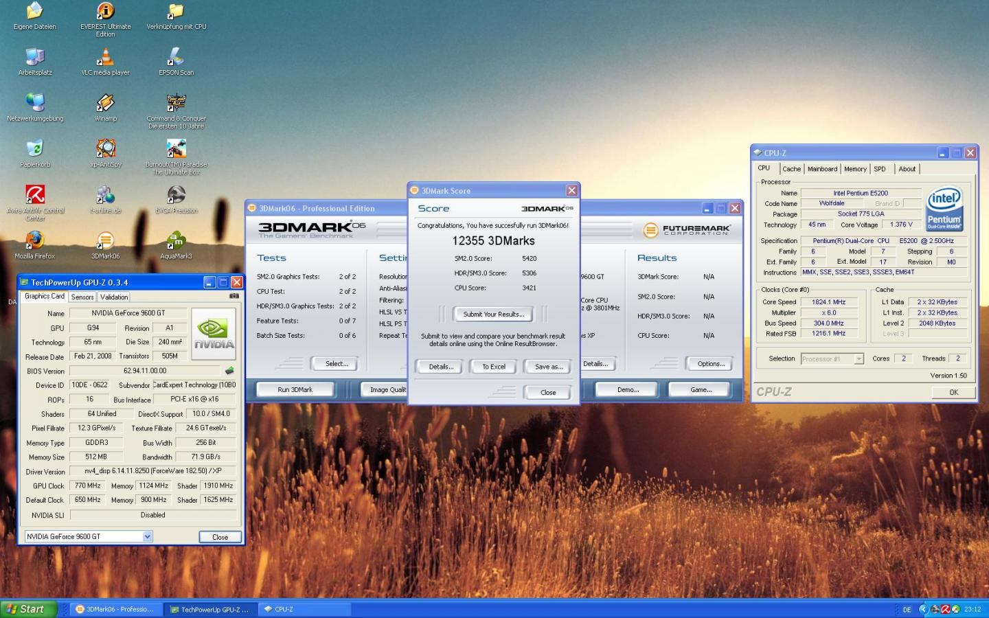

Ich 12355 Punkte:coolblue:.
Gaindward 9600GT (770/1124/1910) Ich habe ihr per Biosflash (mit Nibitor) 1.2V gegeben, aber ob sie wirklich die "volle" 1.2V bekommt weiß ich nicht! Ich habe hier auf Testweise 1.3V gegeben, aber da konnte ich kein Stück höher gehen als mit 1.2V. Ich denke, die Karte riegelt irgendwo zwischen 1.1V-1.2V ab! Oder sie ist am limit! Mit meinen Accelero S1 Rev.2 + Noiseblocker 120mm Lüfter, wird sie unter Furmark maximal 47grad heiß!

Naja, abseits des Rams habe ich deine Werte ohne Spannunserhöhung. Dafür sind die auch nicht doll. Sind die Werte 100% gamestable ? Benchstable kann ich meine auch treiben bis sonst wohin ?!
