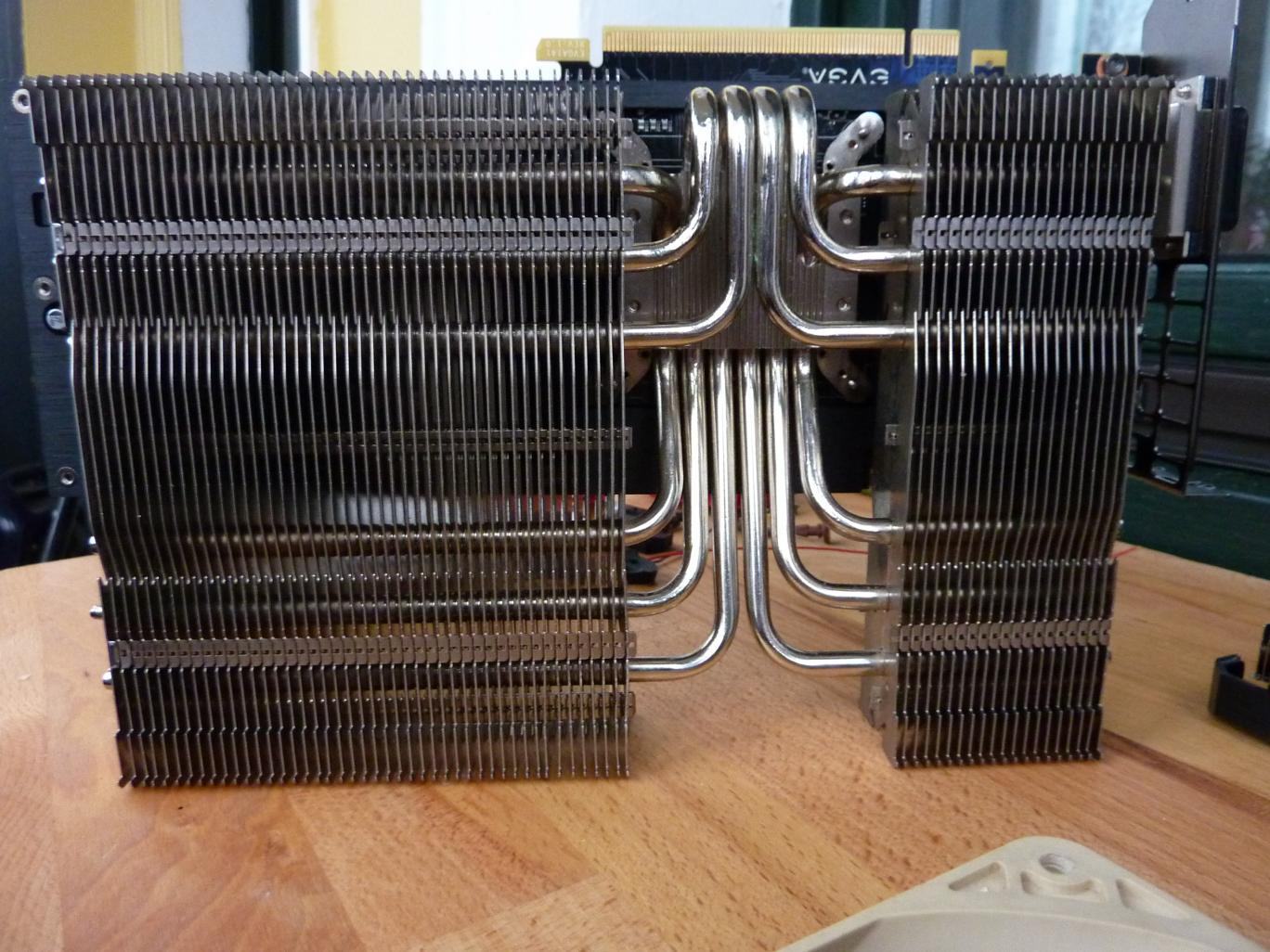

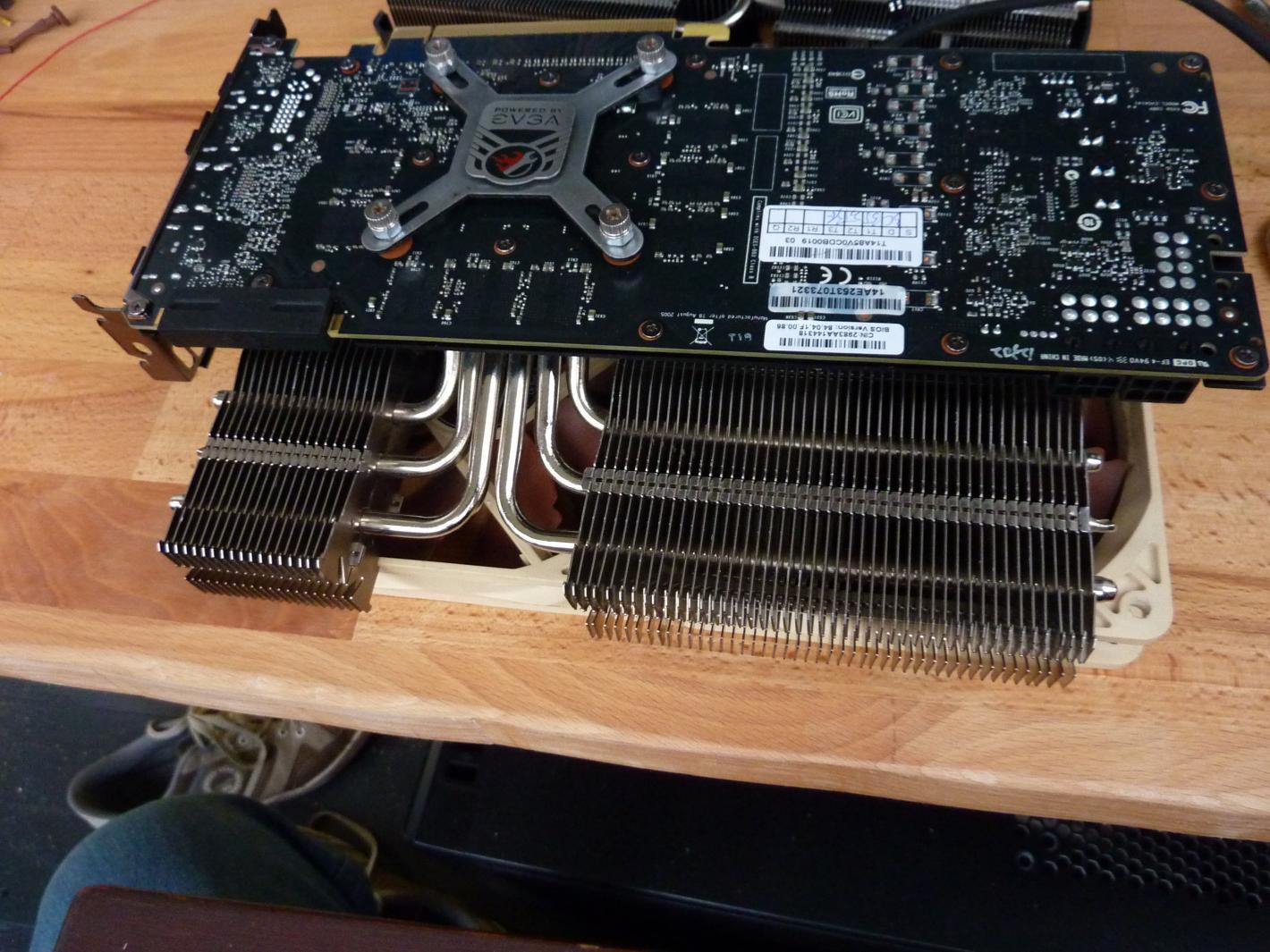

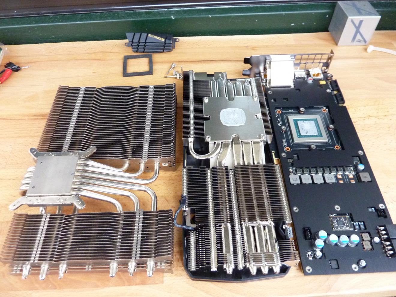

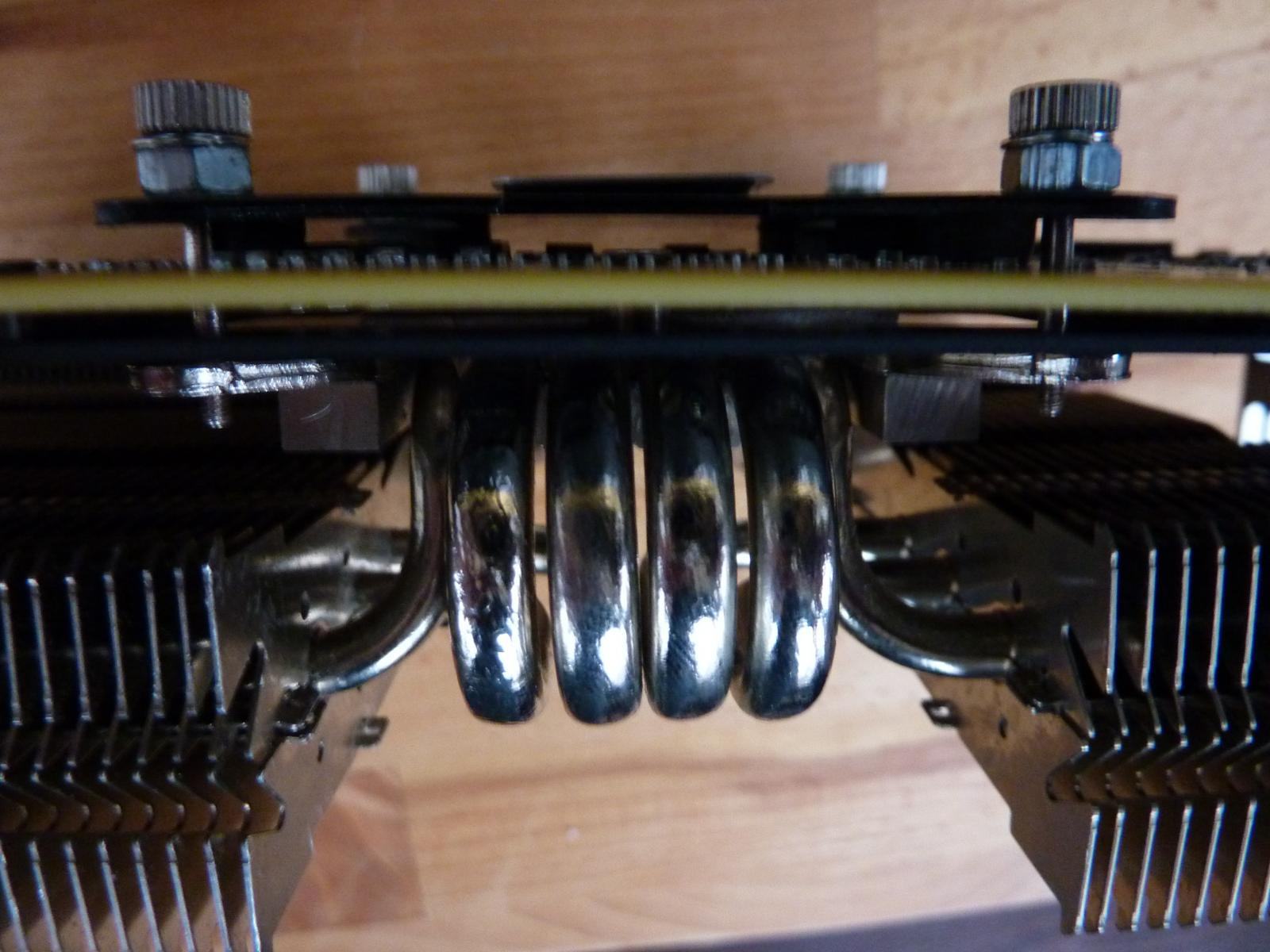

hier mal paar Pics mit MK26 auf meiner GTX 980SC.....
Lüfter laufen ersteinmal über Board bzw. der eine über Fancontrol-Case. Mit AI suite der Linke im Idle passiv.(CPU Temp-Limit 40Grad) Der zweit manuell steuerbar (300-1200)
Wenn ich irgendwo einen Adapter aufreiben kann ,werde ich mal probieren ob es über die Steuerung der Karte geht......
