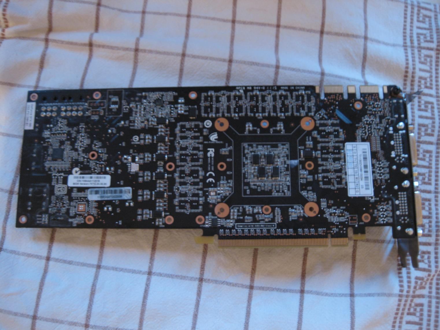

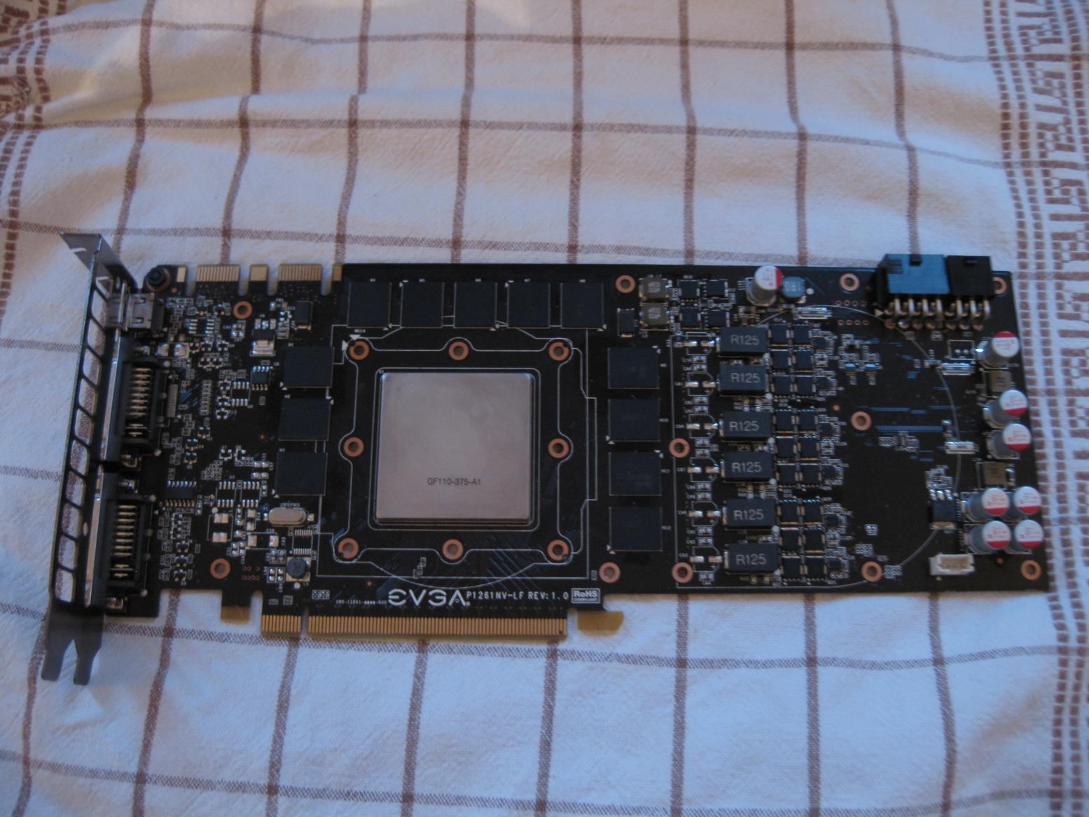

so leute, nun geht die beauty session los. auflaufform, isopropanol und das opfer stehen bereit.
eine frage noch: sollte ich die aufkleber auf der rückseite entfernen? macht das was aus im ofen oder im iso-bad?
sorry, ich weiß ich frag jeden mist, komme immernoch nicht klar auf die aktion. :d
ps. anbei zwei bilder des probanden.
edit: war bei mir in der apotheke kein problem. fertig abgefüllt gabs auch nur kleine mengen, aber den liter hat die mir eben fertig gemacht. wobei sie es auch als viel empfunden hat. hab ihr erklärt wofür ich es brauche. bahnhof und so.... :)

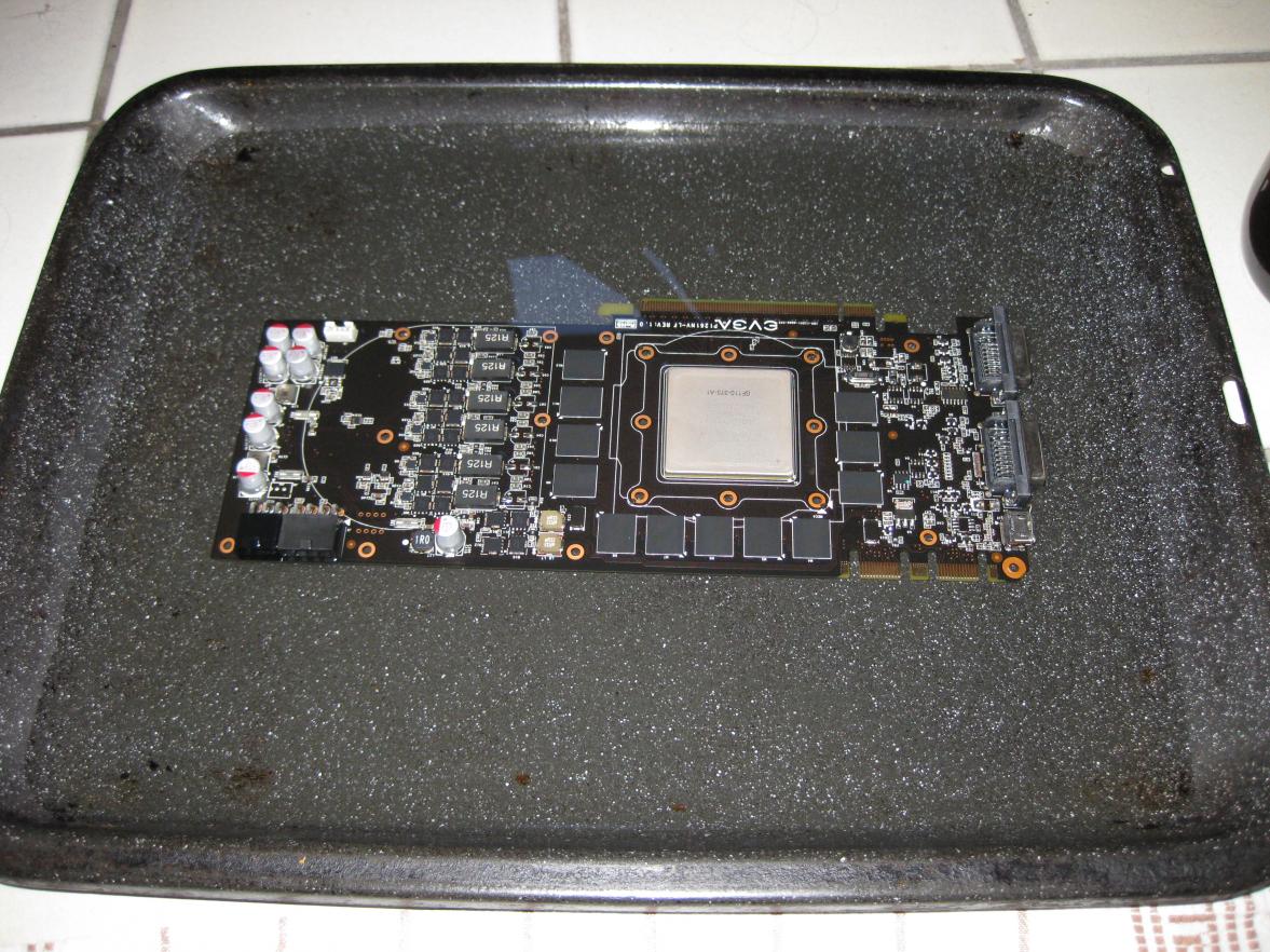

auflaufform zu klein, verdammt wie lang das kärtchen ist,.... *such*
.....found Backblech!
Mach bitte ein Foto wenn die Karte baden geht :popcorn:
Habe in dem Thread hier das erste mal etwas von Isopropanol und solchen Methoden gehört. Kann ich mir auch irgendwie kaum vorstellen das eine Karte so etwas überlebt aber logisch ist es halt und scheint ja so einigen schon geholfen zu haben :)
*plansch plansch*
auf dem foto sieht man im grunde aber nicht viel. da das isopropanol ja ruhig in dem blech steht. war ein eigenartiges gefühl die karte da reinzuwerfen. :)

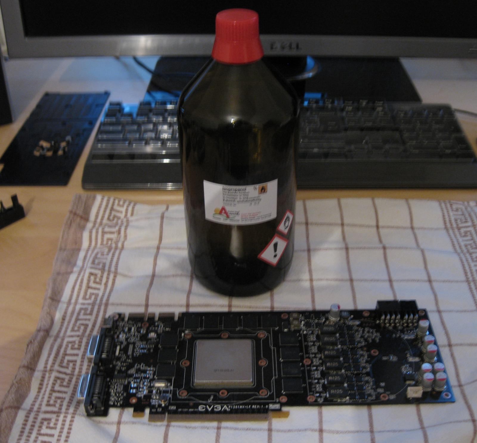

nun bereite ich schonmal den testaufbau vor.
meint ihr ich könnte da morgen vormittag schon ran? reicht die zeit zum trocknen wenn ich den ofen nutze?
wooow, hätte mir doch ne atemschutzmaske besorgen sollen. bekomme kaum noch luft in meinem badezimmer... *hust* :d
