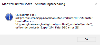

Problem ist, das er egal bei welchem Spiel immer sofort oder nach kurzer Zeit einen Crash to Desktop hat.

Monster Hunter Rise haut ihm folgende Fehlermeldung um die Ohren:
Per Ferndiagnose habe ich nichts weiter festellen können, als das die GPU das Problem ist.

Also Monster Hunter Rise in Kombination mit Fatal D3D ist für Google nicht gerade unbekannt.
Folgendes schon probiert?

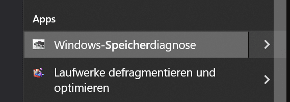

Achja und den RAM einfach mal ohne XMP mit dem windows board eigenen Speicherprüfer durchlaufen lassen, sollte in der Regel ausreichend sein.
ALT+R und mdsched.exe eingeben, falls du das nicht über die Boardsuche finden solltest.
Wenn der Test okay war, dann XMP aktivieren und nochmal mit XMP wiederholen.
mehr dazu gibt es hier https://www.wintotal.de/tipp/arbeitsspeicher-mit-boardmitteln-testen/
Bei der Memory Diagnostic bekommst du sogar ein Protokoll das du ggf. an den Dubaro Support schicken kannst.
