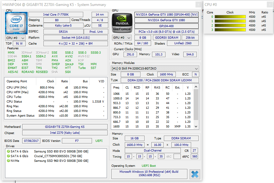

Gibt es eine Webseite, die ALLE Einstellungen des K5 (oder eben anderer Boards, wenn die die gleichen Begriffe verwenden) im BIOS erklärt? Da sind so enorm viele Einstellungen und ich wüsste gern, was jede einzelne bewirkt.
Zum Beispiel suche ich die Option, um den Turbo auf allen Kernen zu deaktivieren. Ich habe ein 7700K, der sollte auf einem Kern 4,5GHz, bei 2,3 oder 4 nur 4,4GHz nehmen und ich möchte das so, um Strom zu sparen und ich die Leistung nicht brauche. Ich finde da nur nix, da es einfach zu viele Einstellungen sind.
Das hat nichts mit speziell diesem Board zu tun, sondern generell mit OC des Kaby Lake. Dann einfach den All-Core Turbo abstellen. Wenn du Strom sparen willst, undervolte einfach. Es ist herzlich egal ob nun alle 4 Cores 4,5Ghz fahren oder nur einer und der Rest 4,4Ghz. Das wirst du auf dem Messgerät nicht sehen. Du solltest dich einfach generell mit OC oder UV des 7700K beschäftigen. Nicht mit den Einstellungen des Gigabyte Bios.
Ja gut, also die vCore habe ich schon seit Tag 1 auf 1,250V eingestellt, da ich bereits hörte, dass Aorus Default zuviel Spannung anlegt. Habe viel ausgelotet, aber scheinen einen miserablen Chip zu haben. Bei 4,6GHz@1,250V friert er ein, genau wie bei 4,5GHz@1,240V. Einfach ne Diva das Ding ;D Dachte nur ich kitzel mit anderen Einstellungen mehr raus. Die Temperaturen sind nach Köpfen voll in Ordnung, Prime95 max 65°C nach einer Stunde.
Also ein Kabylake 7700K der für 4,5Ghz 1,25v braucht habe ich ehrlich gesagt noch nie gesehen. Normal wäre 1,15v bei 4,5Ghz. Mit 4x 4,2Ghz könnte man sicher 1,0Xv fahren.
Mach mal ein Bios Update und mach dich an die Nebenspannungen und den Cache. Cache mal auf 42 lassen und IO und SA Spannung drehen. Welchen Ram hast du? kann dir nachher mal ein paar Settings durchgeben für deine gewünschten Taktraten. Wie wird die CPu gekühlt? Mit CoreTemp mal Temperatur ausgelesen unter Prime Small-Last?
Ich nutze Trident Z 3200 CL15 Speicher, 2x 8GB. Gekühlt wird mit einem Kraken X52. Was genau meinst du mit "IO und SA Spannung drehen"? Soll ich deren Werte vertauschen?
Der Speicher läuft auf XMP Profil 1 ohne Veränderungen. Die Temperaturen lese ich mit HWiNFO64 ab. Ich bin mir grade nicht sicher, ob ich bei Prime mit Small-Last getestet habe. Ich bin jetzt jedoch nicht zu Hause und kann nicht nachschauen. Ich habe das letzte Mal richtig vor etwa 6 Monaten an den Einstellungen gedreht und jetzt erst wieder, da ich die neue AiO-Kühlung seit dem letzten WE besitze und schauen wollte, was da noch geht.
BIOS müsste dementsprechend auch ein paar Monate alt sein. 4,5GHz sind in Ordnung, da ich selten ins CPU-Limit komme, wenn es Wattseitig jedoch kaum Unterschiede gibt, nehme ich auch gerne 4,6 oder 4,7GHz an. Mir ist ein kühles, leises System jedoch wichtiger. (Und nicht über die Kraken lästern. Ich weiß, dass ein großer Luftkühler leiser ist, da ich davor ein Macho HR-02 drauf hatte. Ich habe nun jedoch ein schönes Gehäuse mit Hartglas und das macht sich optisch sehr gut, umso wichtiger ist mir jetzt, dass die CPU kühler arbeitet)
Ab 4,7Ghz wirds langsam ineffizienter. Bis dahin sollte es eig völlig in Ordnung sein. Spiel erstmal das neuste Bios drauf und gib mir deine exakten Modellnummern des RAMs durch. Könnten B-Die oder E-Die sein. Kann dir hier sofern es zeitlich im RAhmen bleibt im Thread etwas Support geben und ein paar Settings durchgeben nachdem du mir deine Temperaturen und die RAM-Modell-Nr. genannt hast.

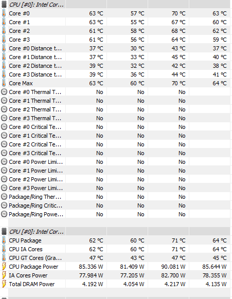

Bin daheim und habe die Temperatur gemessen. Die Angaben "Run in Place" mit 27.9 mit AVX" konnte ich nicht einstellen, bzw. weiß nicht wo, aber das 1344K habe ich einfach bei Min und Max eingegeben. Vielleicht verwende ich ja eine alte Prime-Version. Oh mist, habe vergessen mein BIOS zu aktualisieren. Aber vielleicht geht es auch so. Kann ich natürlich nebenher machen.
Modellnummer des RAMs: F4-3200C15D-16GTZKO oder etwas anderes?
Die Temps passen auf jeden Fall.

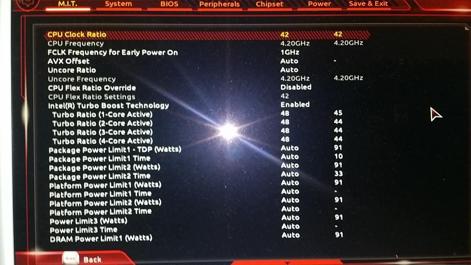

Dann hast du was falsch gemacht. Mach mal nen Screen von deinen Bios Settings wo man den Multi einstellt.
Machst du das in Windows? Ich direkt im Bios beim Start, deswegen nur ein Foto.
So sollte es aussehen, nur dass du bei dir Uncore auf 42 lässt und statt 50 (bei mir) auf 48 stellst.
Ja nun, was soll ich sagen. Ich habe es so eingestellt, nur in CPU-Z wird bei Last immernoch 4,5GHz angezeigt, bei Hwinfo auch. Ganz so, als würde er die Werte einfach nicht übernehmen und ignorieren. (Natürlich habe ich die Einstellungen gespeichert). Im BIOS selbst liegen aber die 4,8GHz an, sehe rechts eine Einblendung mit aktuellen Taktraten, nur im Windows dann wohl nicht mehr. Bleibt Stur auf 4,5GHz.

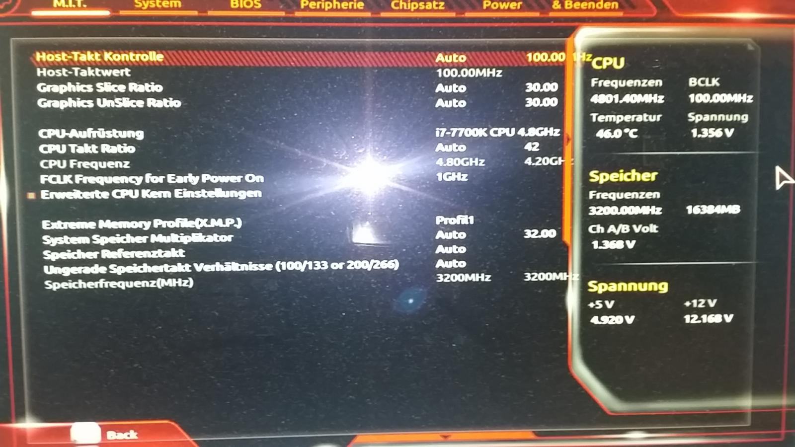

Ich verzweifle. Ich habe exakt deine Einstellungen übernommen, nur mit 48 statt 50 und Uncore 42 statt 45 und er taktet in Windows einfach nicht höher als 4,5GHz.
Beim zweiten Bild hab ich nochmal ein Reset gemacht und einfach den Auto-Overclocker genutzt und man sieht, dass es klappt, denn rechts sieht man die 4,8GHz im BIOS.....in Windows dennoch nicht.
Was hast du denn in den Windows Energieeinstellungen eingestellt? Mach da mal auf Höchste Leistung.
