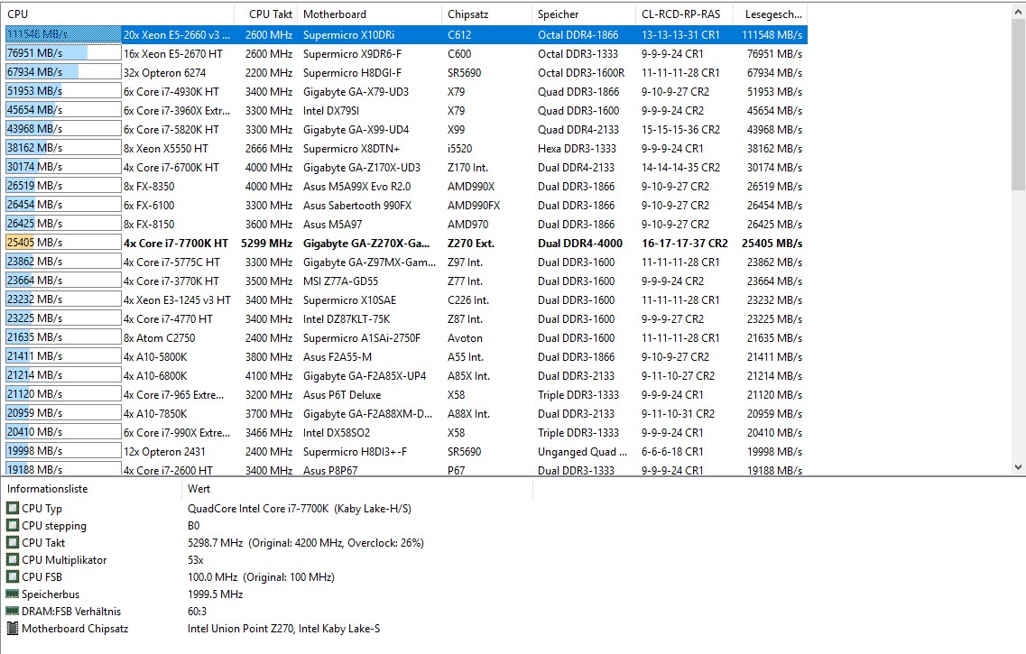

Also ich hab das Problem das ich egal ob mit oder ohne XMP mein RAM auf 4000hz nur eine 25Mbit Lese/Schreibrate hat, obwohl sie locker das doppelte haben sollte.
Und das auch nur im Enhanced Performance Mode, im Normal mode nur noch 13Mbit.
4x8 Kit.
Die Hotline kann man vergessen die schiebt alles nur auf den RAM.
Hab noch F3 drauf.

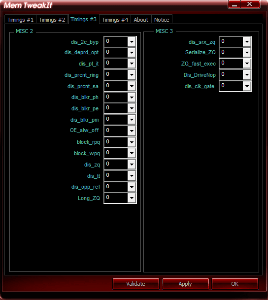

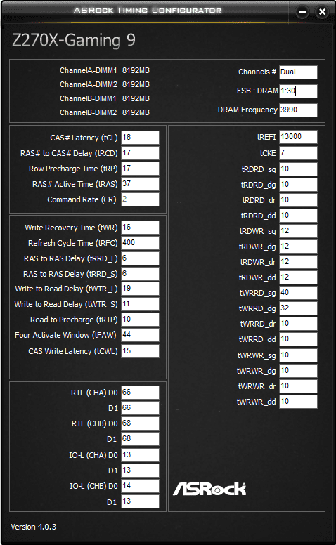

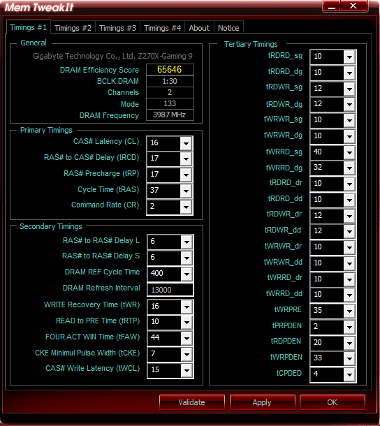

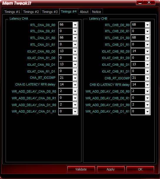

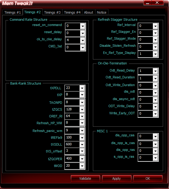

Zeig mal welche Subs das Board einstellt, in MemTweakIt oder ATC. Wenn die komplett daneben liegen, wirst du sie manuell einstellen müssen (wie bei diversen anderen Boards auch).
+1 Subs sind essentiell.
Völlig verhunzt die thirds.
Probier mal mit dem Takt weiter runter zugehen bis er ordentliche timings trainiert. sobald sich die benchmark Ergebnisse verdoppeln die timings fotografieren o.ä. und manuell bei 4000mhz setzen.
Gesendet von meinem ONE E1003 mit Tapatalk
Der Witz ist ja, es ist egtl völlig egal was ich einstelle, es bleibt einfach bei 25mbit.
VerloK
- - - Updated - - -
Und auf AUTO Bootet der PC nicht wenn ich den Takt erhöhe, selbst 2400 geht nicht. nur 2133 oder 4000hz...
VerloK

hast mal ein anderes Benchtool genommen? Vielleicht liegts auch daran!?
Es sind auch nicht 25 MBit/s sondern 25 MByte/s ;)
Aida und... noch ein Tool was ich schon wieder gelöscht habe weil es die gleichen Werte raushaute~
VerloK
Wie gesagt du musst ne Takt/timing Konstellation finden wo die timings richtig trainiert werden. Am besten alles auf "auto" und xmp aktivieren, Durchsatz checken, wenn immer noch low, dann Takt um 133mhz verringern und immer so weiter bis ne Besserung im durchsatz eintritt. Oder guckst mal was das board mit 2 riegeln macht vllt kommt er dann von allein klar.....vollbestückung is immer so ne Sache. Dann timings speichern und manuell einstellen.

Hatte bisher kaum Zeit, um das SOC weiter zu testen. Außerdem noch immer keinen Kaby hier. Denke mal, der Speicher könnte sich etwas anders verhalten, wenn ein Kaby drauf steckt.
Mit dem 6700k jedenfalls läuft es bisher ähnlich wie das Big OCF.
UEFI Version X8e:
Speicher auf 4000+ läuft, aber wie bei jedem 4 Dimm Board nur mir 2T.
