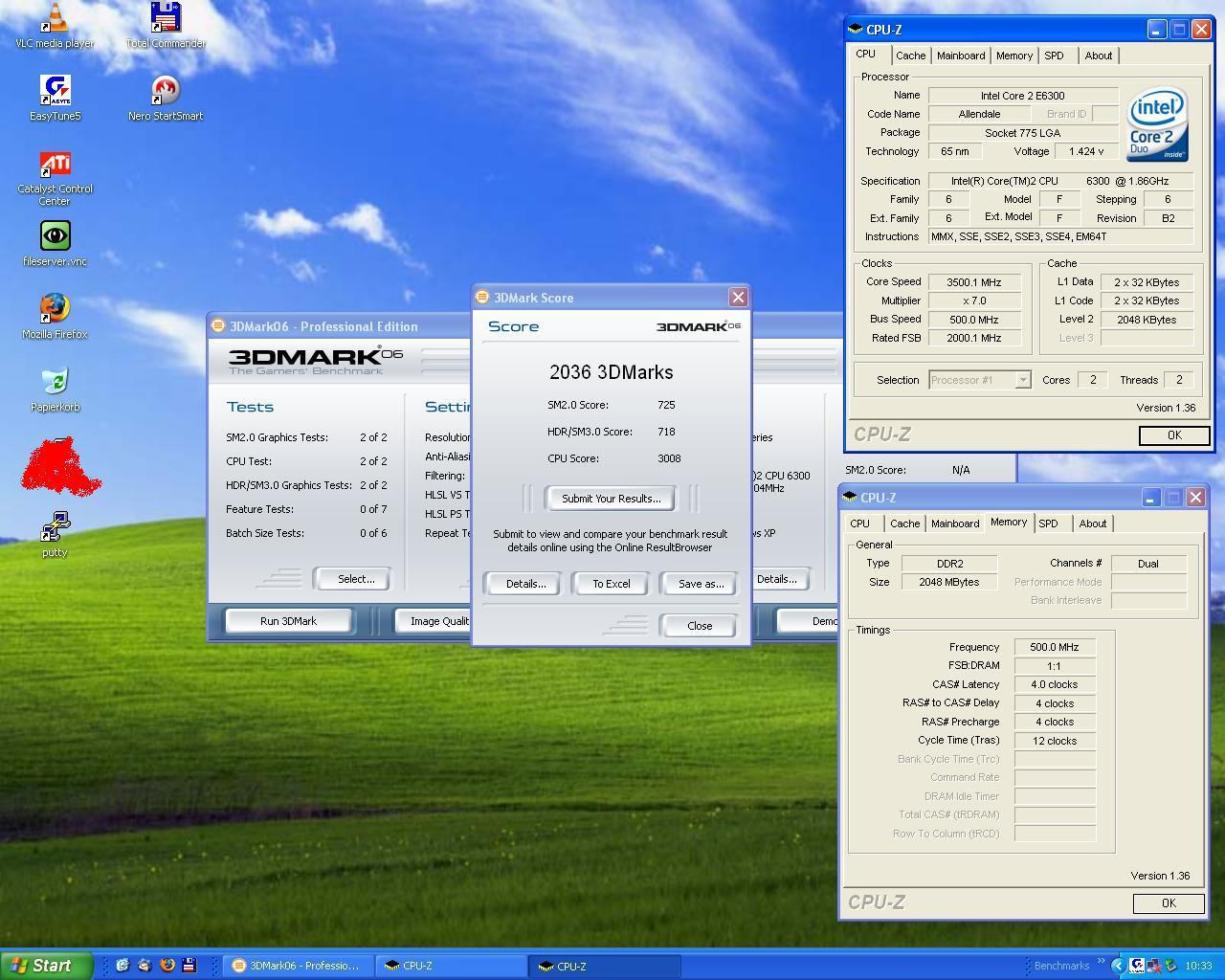

so mein Baby ist fertig :)
Hi!
So habe nun seit kurzem das Gigabyte DS4 + die G.Skill 2GBHZ Speicher mit dem E6300 > rennt wie sau :d
Wassergekühlt rennt der Conroe bei 3500MHz mit einem FSB von 500MHz
Die G.Skill laufen bei 1000Mhz @ 4-4-4-12 , hatte noch keine zeit mit schärferen timings zu testen
Wenn ich das Board komplett unter Wasser gesetzt habe (in ca. 2-3 Wochen ) dann nehme ich die FSB >500 in Angriff :d
P.S: als Graka ist gerade eine ATI x1600 pro drinne^^ daher so wenige Punkte bei den GFX Scores :freak
