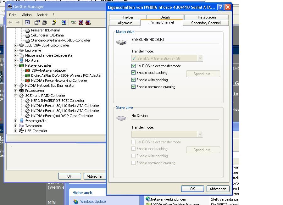

Unter Win2000 wusste ich, wie man den aktuellen Modus abfragt.
Bei XP kann ich nur nachlesen, dass der DMA-Modus verwendet wird
(wenn er verfügbar ist). Kann ich den aktuellen Modus im System ablesen?
MfG
Bei mir sieht das noch so aus.
Das DS2R liegt noch neben mir :heul: Hab erst ab Montag Urlaub :d
attachment.php
MfG
