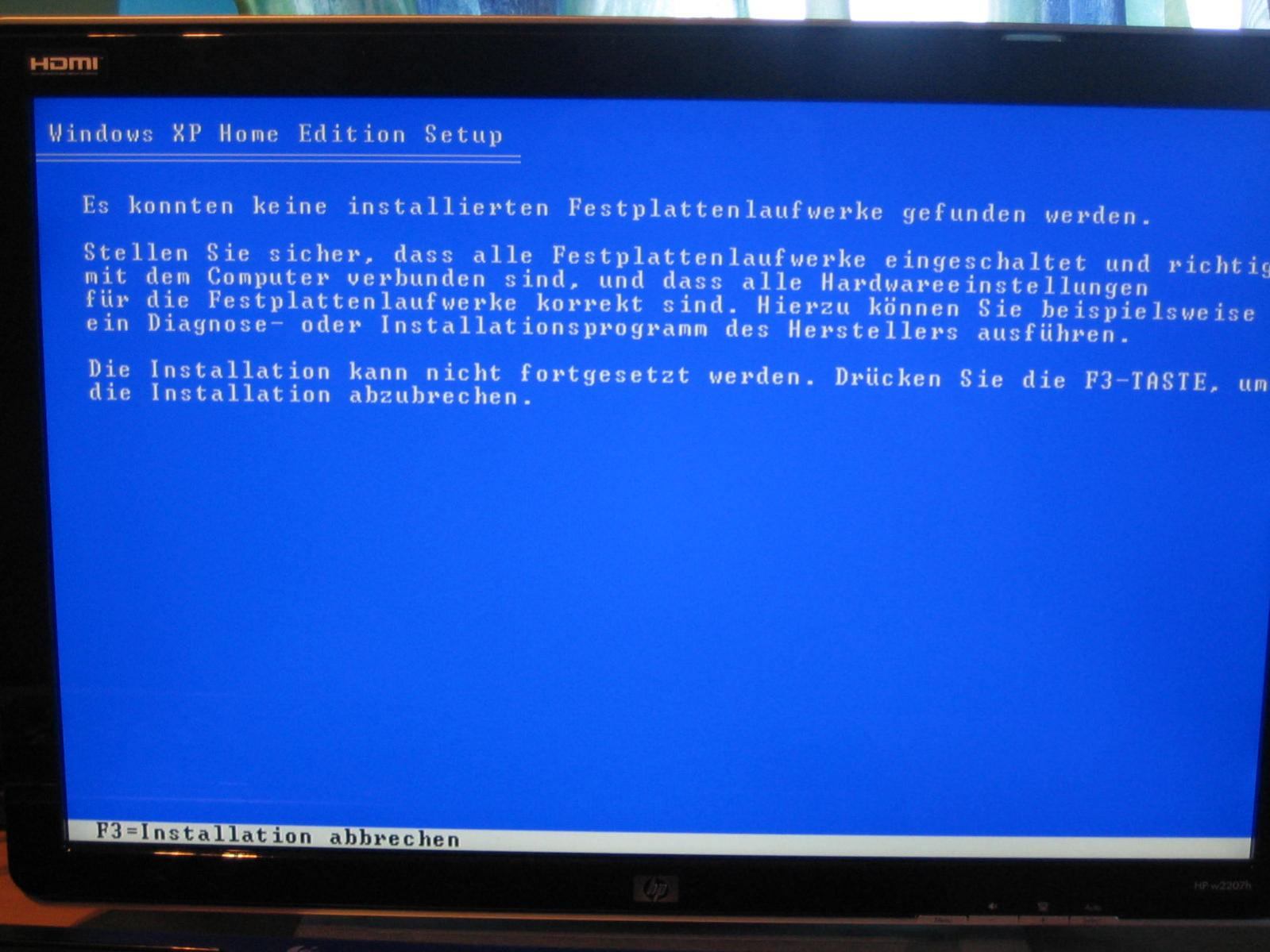

ich hab ein Problem. Nach Jahren Asus only hab ich es wieder gewagt mir ein Gigabyte Mainboard zu holen und schon hab ich massive Probleme damit.

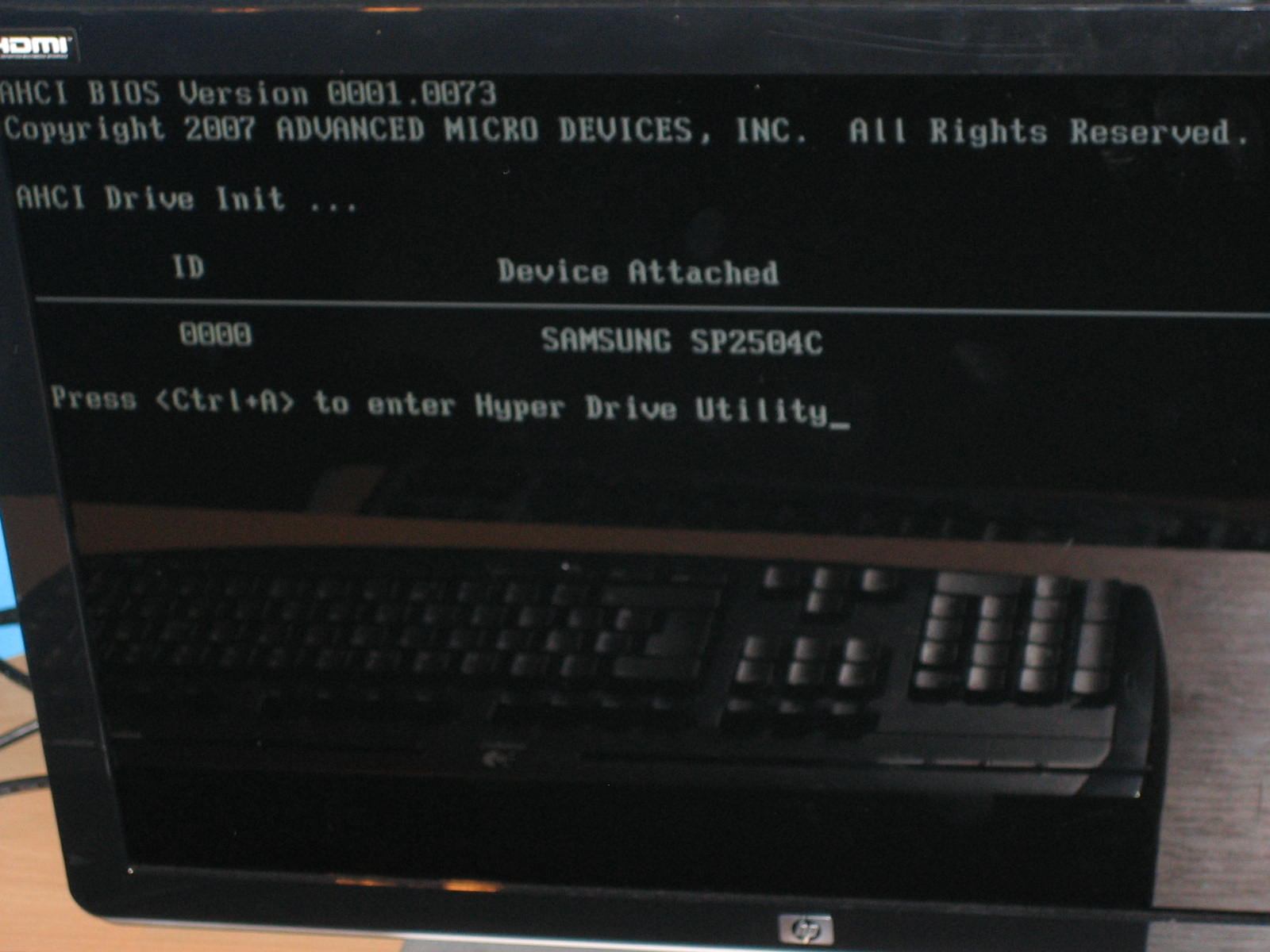

Ich bekomme meine SP2504c auf dem GA-MA78GM-S2H einfach nicht zum laufen. Auf der Platte ist eine ältere Win XP SP2 installiert. Die Festplatte geht einwandfrei, da ich sie auch an meinen Gamer PC (mit Asus P5K-E) angeschlossen habe und ohne Probleme ins Windows gekommen bin.
Wenn ich sie an an das Gigabyte Mainboard anschließe wird sie erkannt (siehe Foto), aber jedes mal wenn das Win XP Logo mit dem Laufbalken kommt macht der Rechner einen Neustart. Wenn ich versuche XP neu zu Installieren (was ich ja eig. auch vorhabe) kommt ne Fehlermeldung von Windows (siehe Foto).
Ich habs an sämtlichen Sata-Anschlüssen des Boards versucht mit beiden beigelgeten Gigabyte-Sata-Kabeln, verdammt ich habs sogar mit nem Asus-Sata Kabel versucht, es ist jedes mal das selbe wie ich oben beschrieben habe.
Auch ist es egal ob ich im Bios bei der Festplatte AHCI oder native IDE Einstelle, jedes mal kommt ein Neustart oder der Fehler bei der XP Installation. Auch das Ausschalten des "Onchip Sata Controllers! brachte nix. :grrr::motz:
Ist das Mainboard kaputt oder bin ich einfach nur Asus-Geschädigt? :fresse:

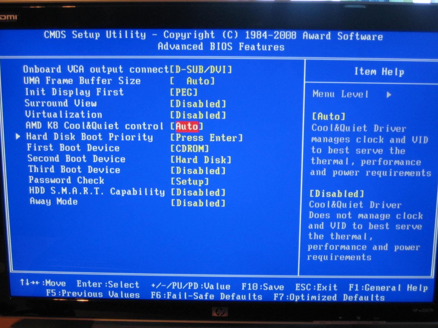

Ich hab ein paar Fotos vom Bios gemacht, hat jemand ein paar Vorschläge was ich machen kann damit das Teil endlich läuft?
Schon mal danke im voraus

@johnieboy
geh mal auf Winfuter.de,da gibt es ein Proggi mit dem du deinem WinXP CD die nötigen Treiber hinzufügen kannst.die neuen Mobos und Nootbooks verwenden neue Chipsätze und die benötigen auch neue treiber die WinXP nicht hat.Mit dem Proggi kannst du dir eine neue WinXP CD erstelllen und die erforderlichen Treiber hinzufügen.
weißt du auch wie das Programm heißt? Dann versuch ich das mal :)
alles klar, ich versuchs mal obs hinhaut :bigok:

also ich habs jetzt mit diesem WinFuture xp-Iso-Builder versucht. Original XP CD genommen, SP3 integriert, die neusten Treiber für das Board runtergeladen, mit Win Rar entpackt und ebefalls in die neue ISO integriert. Das selbe ergebniss wie vorher, wenn ich installieren will kommt der Fehler das windows keine Installieren Festplattenlaufwerke findet :grrr::motz:
Absolut inakzeptabel :fire: Wenn niemand mehr einen anderen vorschlag hat geht dieses Mistteil morgen zurück, echt zum :kotz: das ganze
Du mußt unbedingt die neuen Statatreiber+SP2 in der WinXP-CD integrieren und mußt glaub ich auch noch den SATA-Mode von AHCI auf ATA umstellen,im Bios
Im SP3 ist der SP2 integriert. Ich hab alles was es in dem Gigabyte Treiber (dieser hier, Version 8.522) zu integrieren gab mit integriert. Ich hab auch von AHCI auf native IDE umgestellt, ATA gibts im bios nicht zur auswahl. Das ergebniss ist bekannt. :mad:

Edit, sehe eben an Deinen Fotos, dass Du AHCI aktiviert hast. Dann musst Du gleich nach dem CD Boot die F6 Taste drücken (bei xp) und die Treiber für AHCI per Diskette laden. Steht im Gigabyte Handbuch Seite 77 ff.
@johnieboy
Native-IDE und HD an Port 5 (SATAII 4) hast auch schon probiert?
Da Windows versucht zu starten, liegt das Problem nicht am Board.
@efroggy: 1 Speicher = selbes Ergebniss. Das AHCI hab ich nur zum versuch drin gehabt, verwenden wollte ichs nicht, aber auch mit native IDE geht nix. Ein Floppy hab ich seit Jahren nicht mehr.
@RobertDD: Ich hab sämtliche Sata Ports durchprobiert, mit verschiedenen Kabeln und verschiedensten Einstellungen.
An der Festplatte liegst sicher nicht, da die in meinem anderen Rechner einwandfrei läuft, also muss es das board sein.
@johnieboy:
das aktuellste bios hast aber drauf ?
wegen der plattenerkennung. mal ganz davon abgesehen,dass ichs als ide und nicht als ahci installieren würde.
ich weiß nicht was fürn bios ich drauf habe, aber die Platte ist mind. 1 Jahr älter als das Board, also sollte das doch im Bios drin sein.
ich versuche es ja als IDE nur es geht halt nicht...
@johnieboy
Ich denk es liegt an Windows. Ich würde mal testhalber noch nen Floppy dranhängen und den Treiber per F6 dann einbinden.
das muss ich mir erst besorgen, da ich wie gesagt seit Jahren keins mehr habe.
Aber Versuchen werd ichs mal sobald ich eins habe. So muss jetzt gehen, danke für eure Tipps :bigok:
