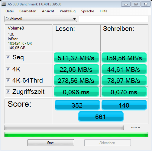

Windows war schon nach dem installieren so lahm. Irgendwas haut da nicht hin. Kannst du mir mal von deiner Windows Platte nen AS SSD Benchmark screeny schicken oder posten? Danke!
habe gerade den Screeni nicht z.H.
aber zuletzt waren es ca. 390 Punkte. Am weissen SATA 6G Anschluss.
raid0 Postville...einzeln hab ich kein screen mehr
ide bootet schneller dafür sind die 64k werte schlechter
also großen unterschied wirst du real nicht merken...sind halt benchmarks
