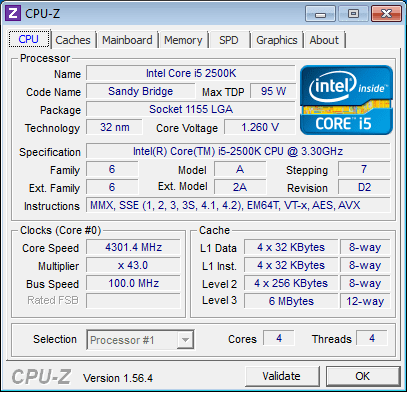

...du, ich habe hier ein UD4 F8b und ne 2500K... bei multi 43 stell ich bei mir die DVID auf -0.080V und habe bei CPU-Z ne Lastspannung von 1.260V... kann auch so oft herunterfahren machen und ne zeit später starten... es ist bei mir immer 1.260V :-/
screen später...

Er sagt ja auch bei weniger als 1,260v so wie ich ihn verstehe....
Verbessern denn die neuen Biose evtl die höhe der VC. Also das man sie wo vorher zB 1,400 ging jetzt mit 1,390 geht...?
Ja das Problem hat er jetzt ja auch davor hat er es nur nicht bemerkt weil er immer über 43 getestet hat .
die 1.26 hat man auch schon bei -10 bei -80 müßte er ja unter 1.19 .
