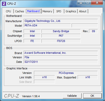

kurz zum Verstehen, beim UD4 läuft auch "eine" Graka mit x8 und beim UD5 x16?
...wie kommst du denn darauf ? ...läuft bei mir mit x16... siehe screen
War nur ne Frage..da es auf der Gigabyte Seite etwas ~eigenartig beschrieben ist, für mich.
