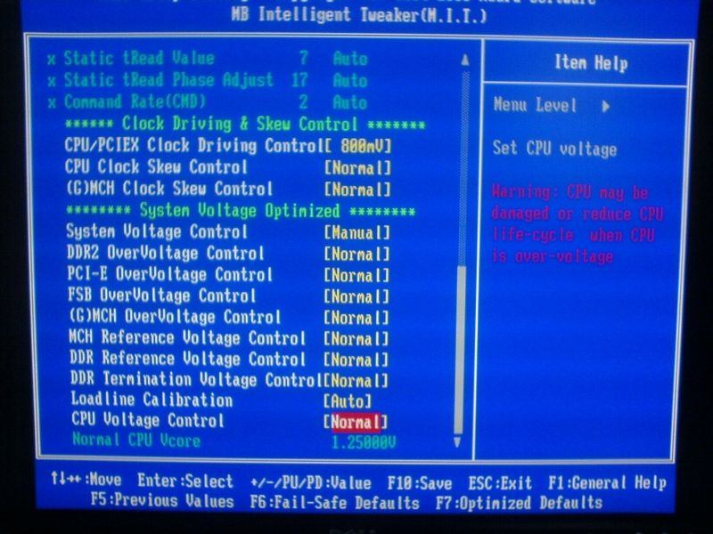

@BigHorst: Was ist VTT (auf der Seite ganz oben)? Entspricht des FSB Overvoltage Control?
Ah ok, dann passt des so im etwa... momentan komm ich net über 440, bei 445 friert er ein... aber auf den Screens und bei JZ seh ich gerade dass bei mir ein paar Punkte fehlen, CPUGTLRF hab ich gar net :confused:
ja genau. :)
Würde ich manuel einstellen, wer weiß wie die Spannung sonst beim takten vom bios eingestellt wird...Kann man ja leider auch nicht durch software überprüfen.
zu hohe Spannung hier ist schädlich für die cpu.
Ah ok, danke! Ab wann ist es schädlich für die CPU?
Und wieso fehlen mir die 2 Punkte, hast du die CPUGTLRF Punkte?
Ah, ok, ich starte mal neu und mach en Bild...
attachment.php
Komisch, oder... ist F9F drauf!
