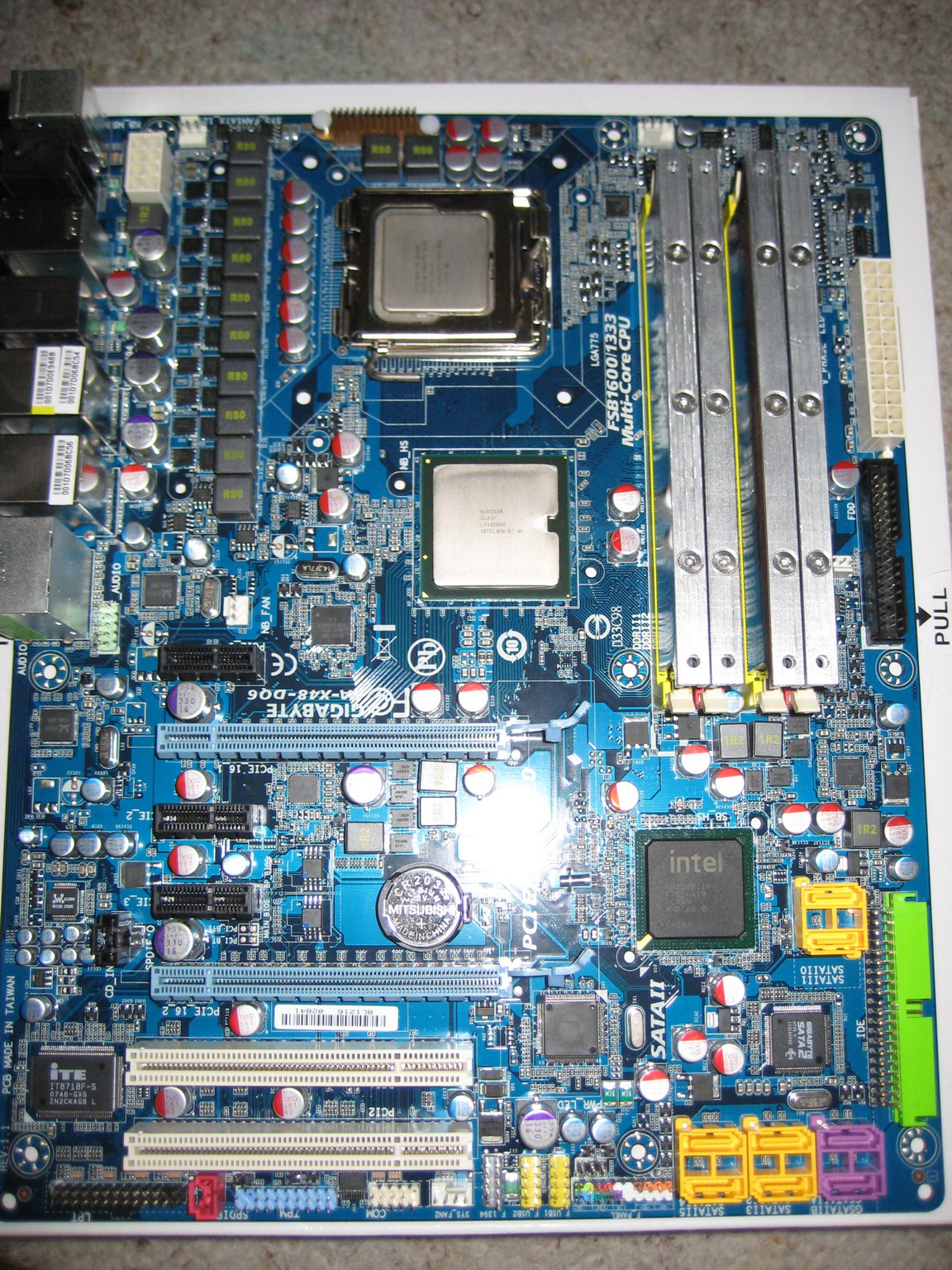

Mittlerweile liegt eines der ersten Boards bei mir und wurde bisher nur ganz wenig angetestet.
Laut Gigabyte direkt wird das Board in KW13 offiziell auf den Markt gebracht.

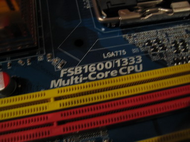

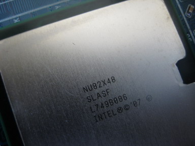

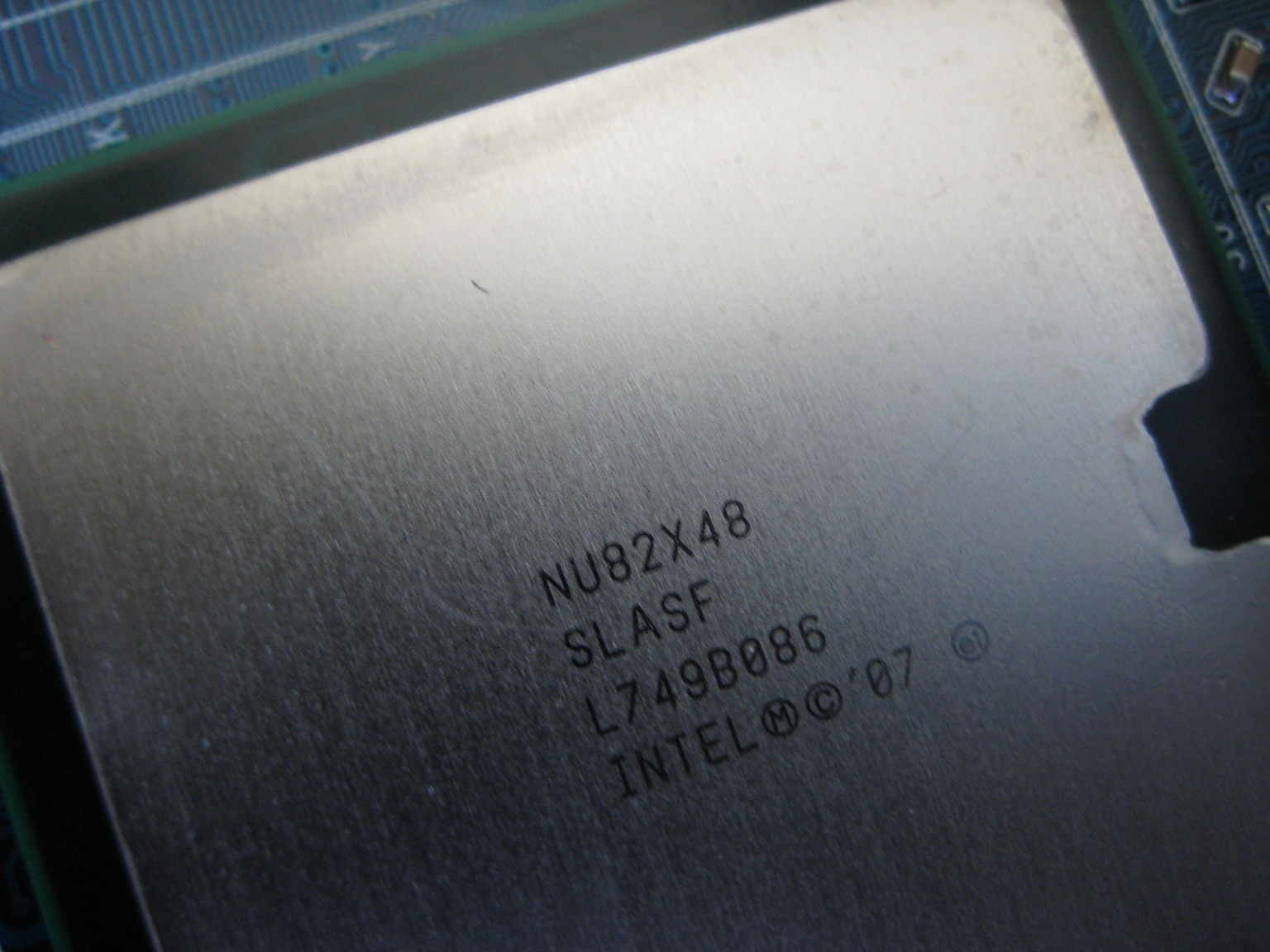

In erster Linie ist der X48 ein selektierter X38 Chipsatz inkl. neuer Northbridge.
So unterstütze der X38 einen FSB von 1333, übertaktet jedoch auch 1600 MHz. Diese Angaben musste aber nicht zwingend erreicht werden.
Mit dem X48 bringen die Publisher jedoch eine FSB 1600 MHz Garantie auf den Markt.

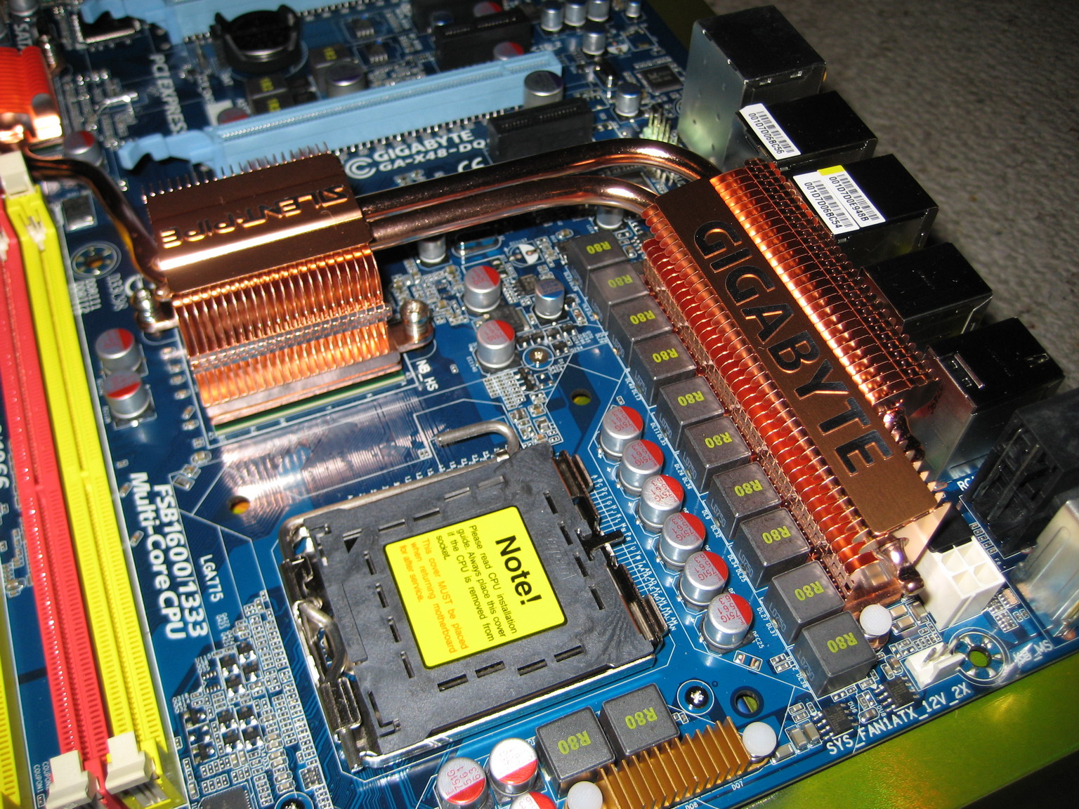

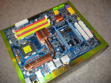

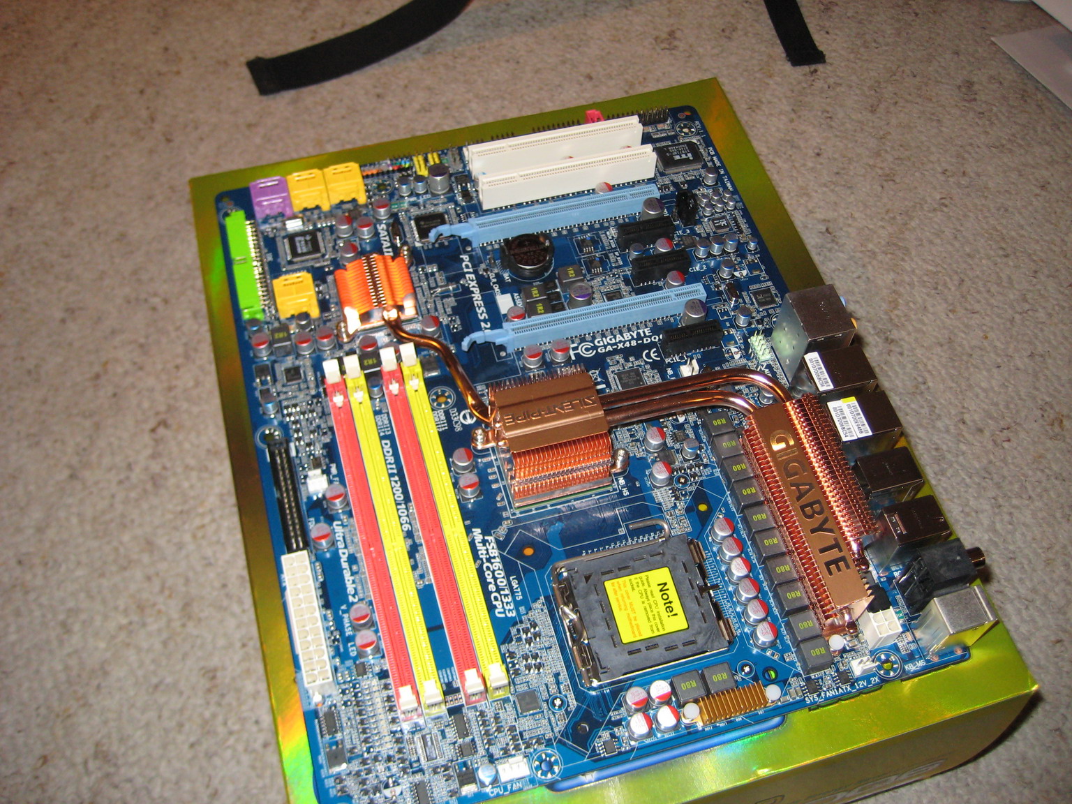

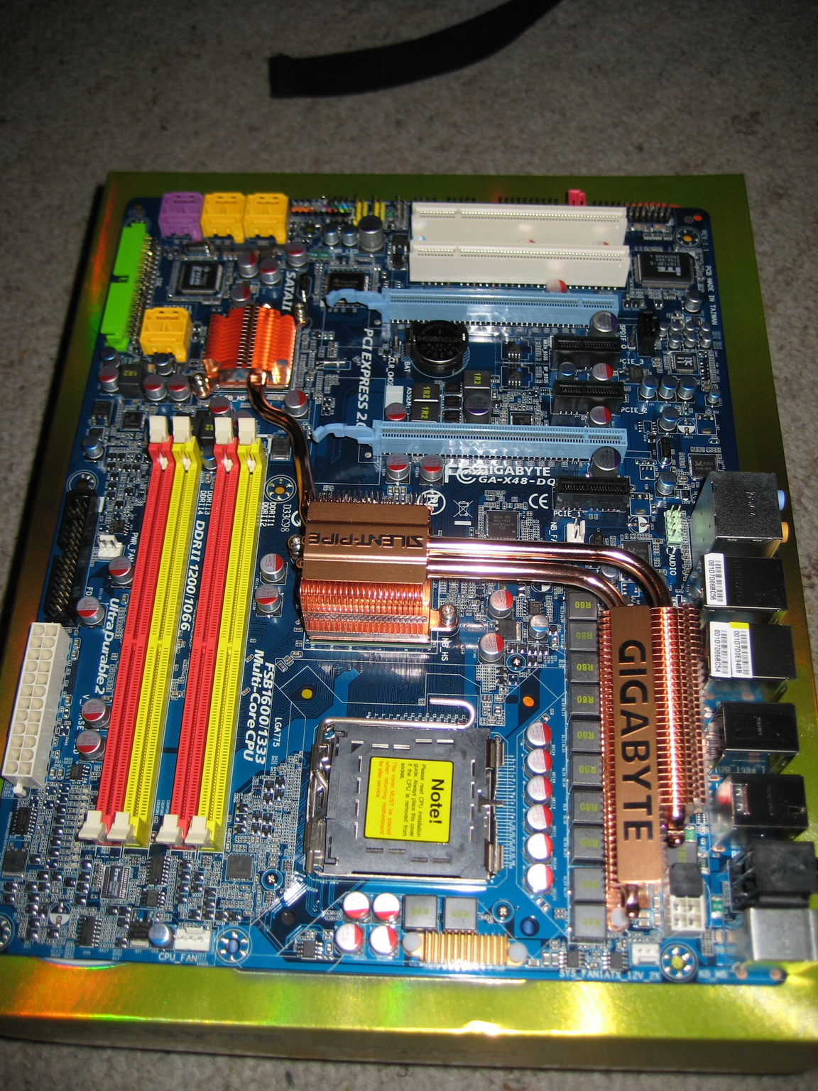

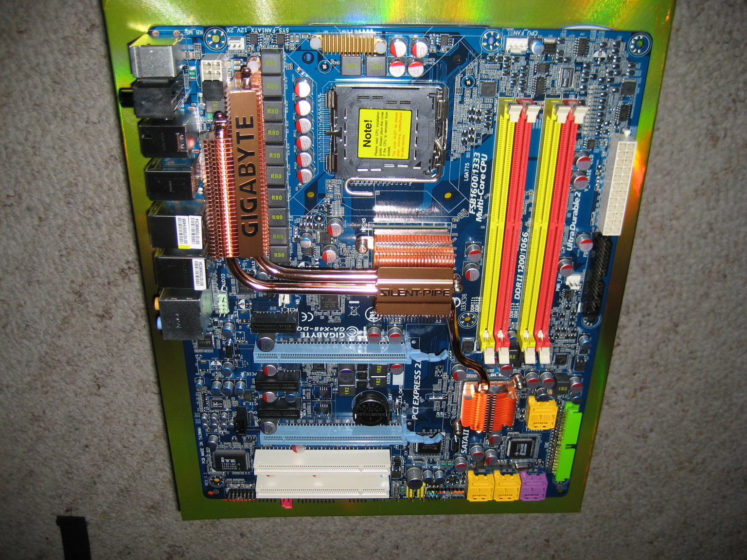

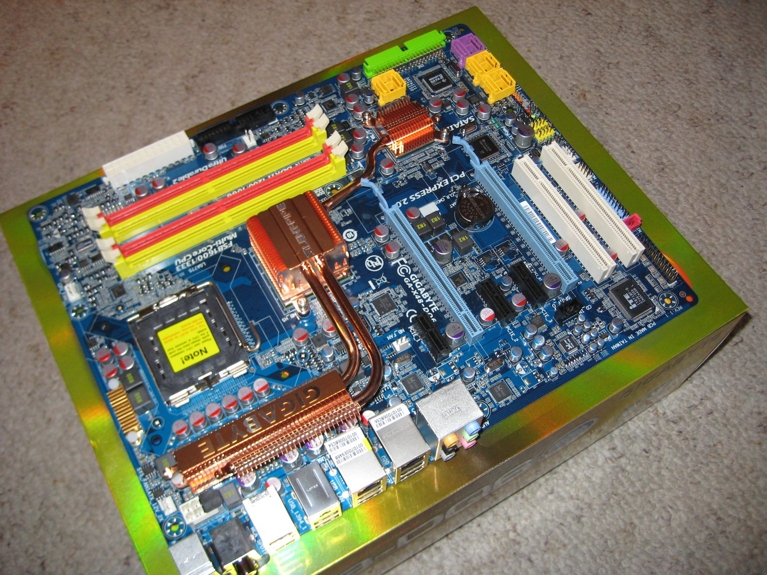

Bei den Bildern erkennt man, dass übliche Kühlkonzept von Gigabyte.
Da sich hier nicht mehr geändert hat außer anderer Bauteile sind die Kompatibilitätslisten der Kühler usw. nahezu identisch mit den bisher bekannten Boards.

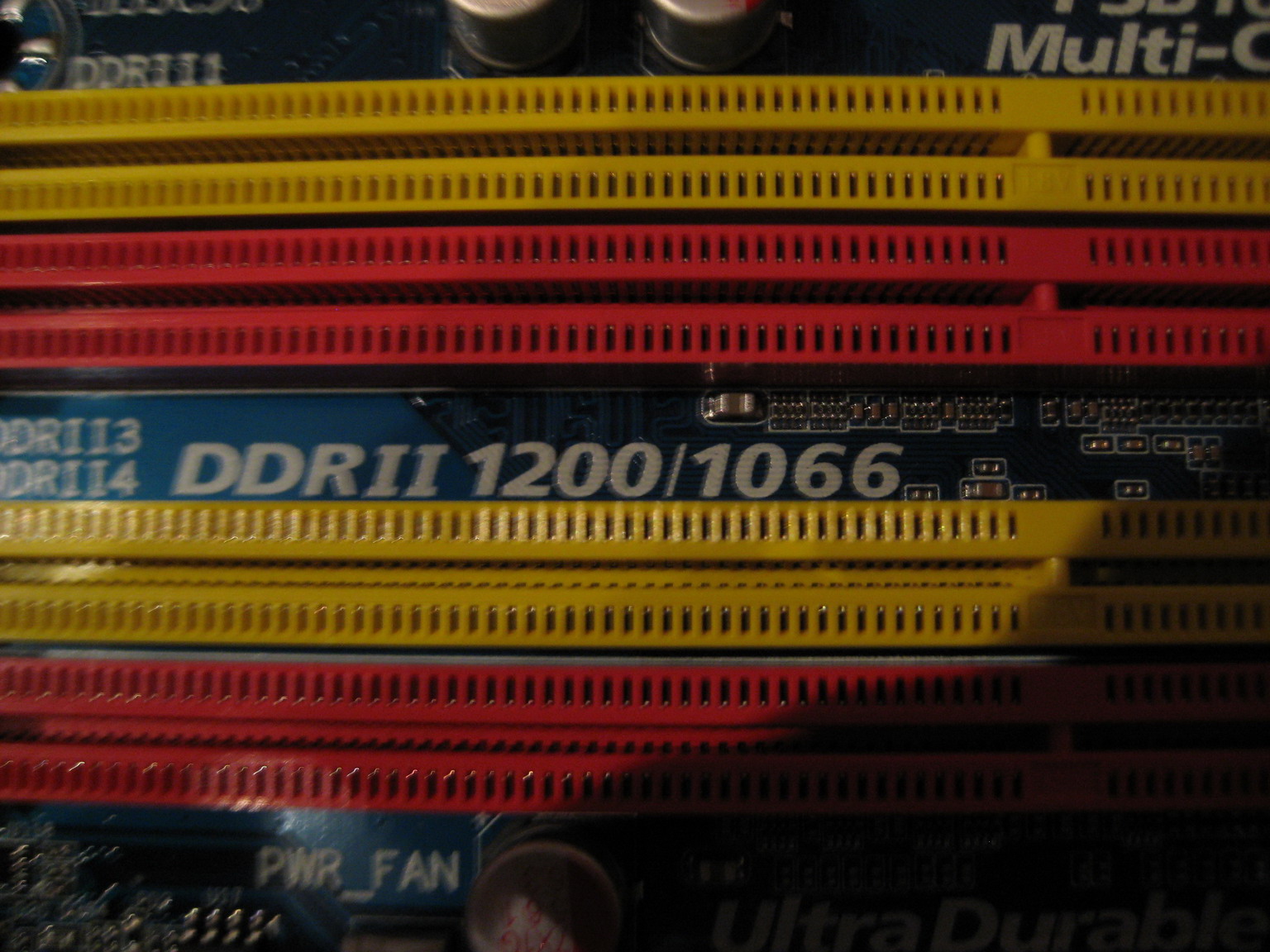

Gerüchte, es gäbe den X48 nicht mehr mit DDR2 sondern ausschließlich mit DDR3 Speicher kann ich an dieser Stelle definitiv dementieren!

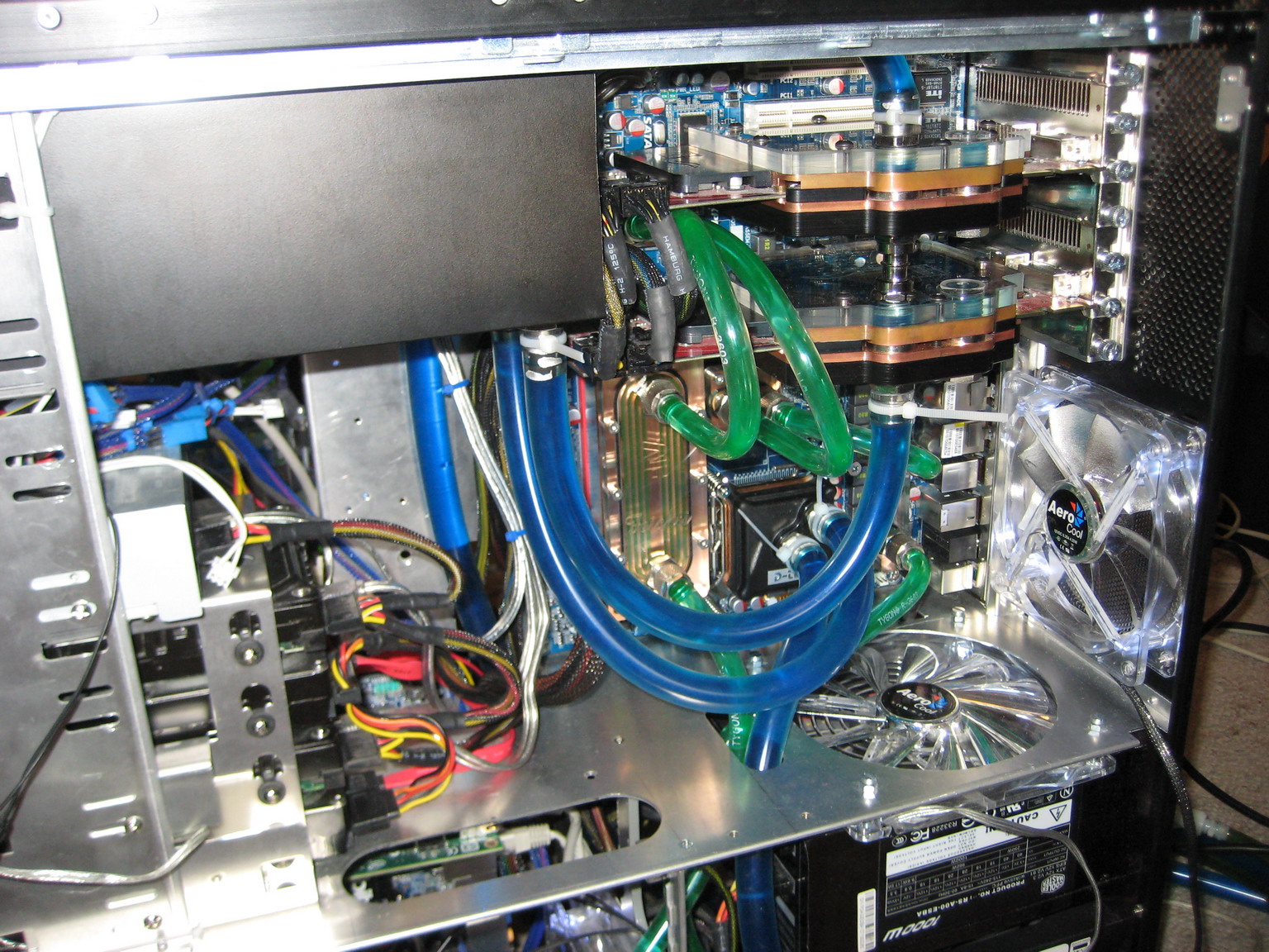

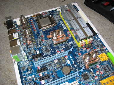

So bei mir gehts auch vorwärts ;)

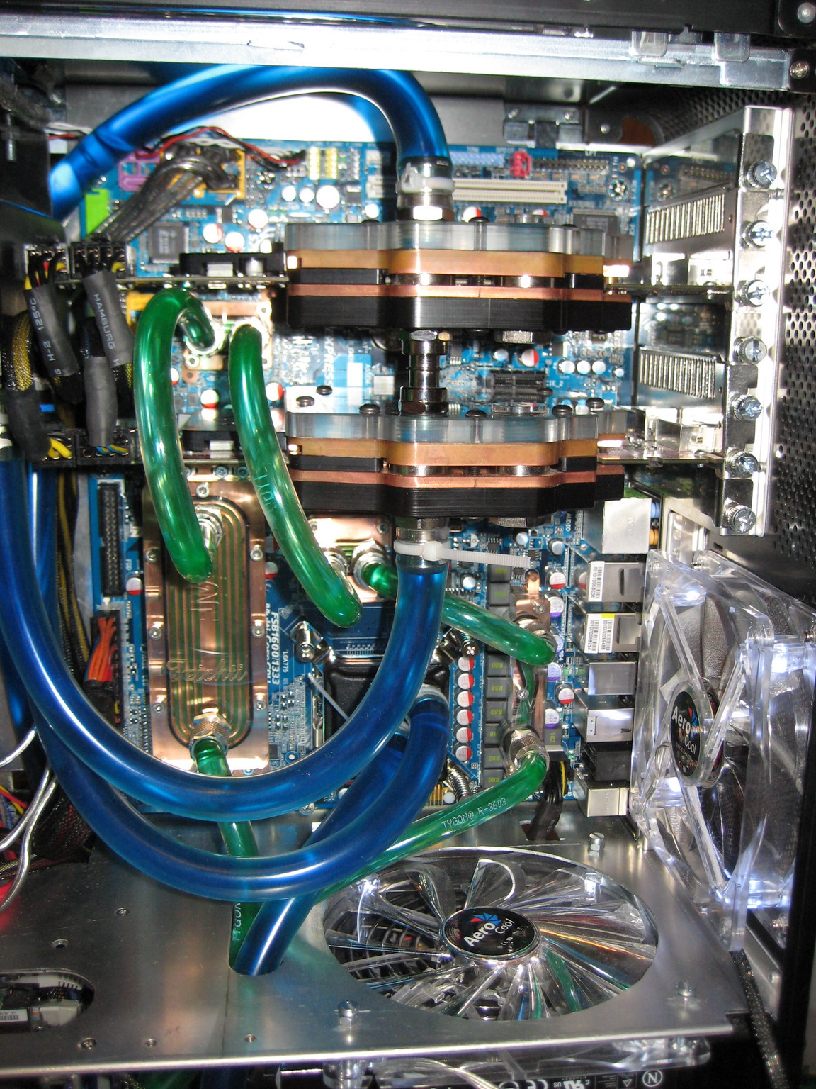

Mainboard funzt einmal hab schon getestet jetzt werden die Wasserkühler drauf gemacht und dann ins Case eingebaut ;)
Feichti
Sieht gut aus!
Bin mal gespannt, was du so rausholen kannst! Schade das es nicht die DDR3 Version ist.

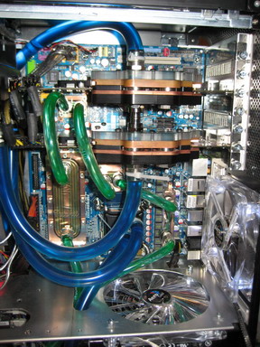

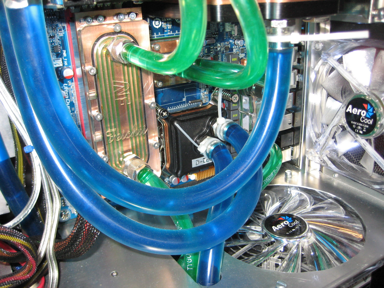

So Board ist jetzt eingebaut und komplett unter Wasser und lauft noch ;)
Bin Gerade am Chipsatztreiber neu installieren ;)
Da ist auf der GB CD mal wieder eine viel neuere Version drauf als auf der Intel HP ;)
Fotos kommen nacher noch welche
Gibt aber noch einiges zu machen

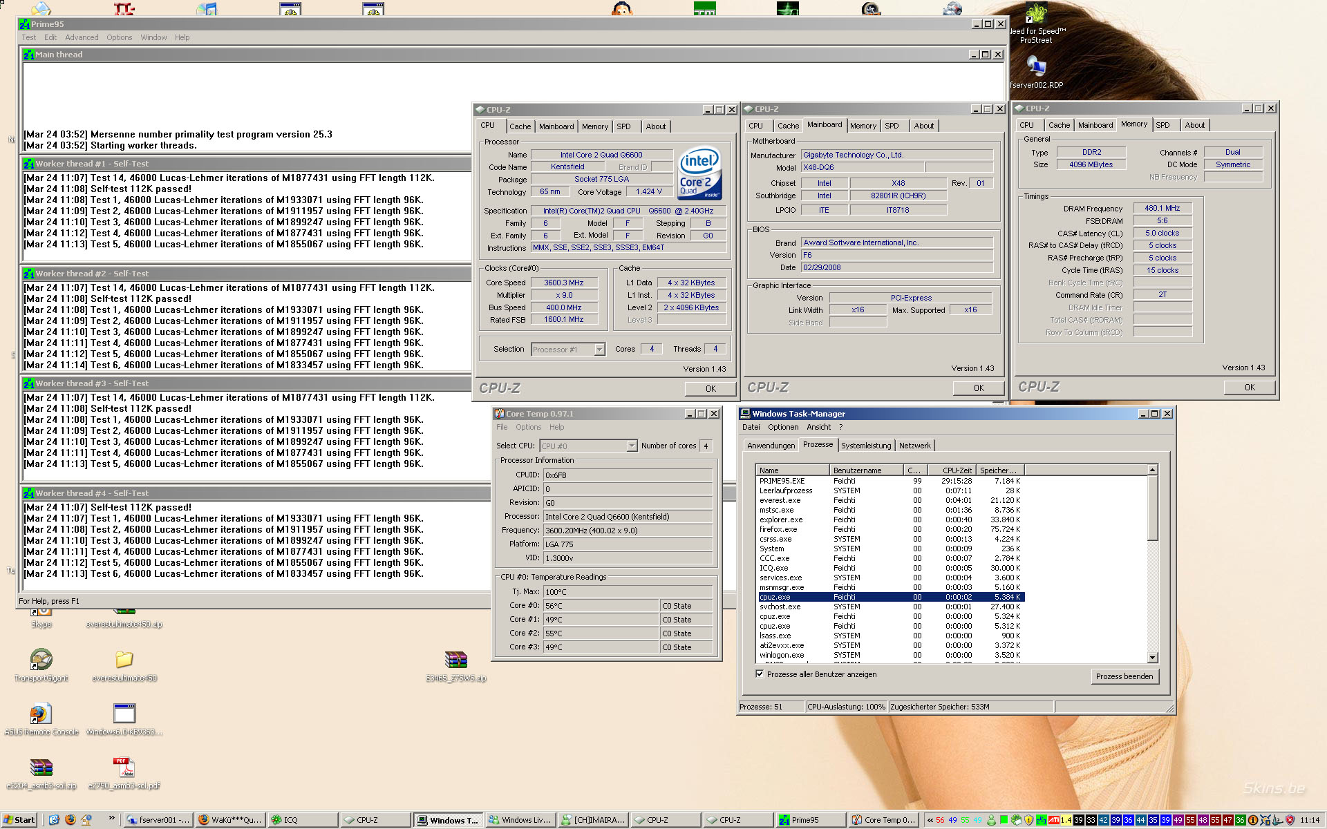

So über nacht mal ca 7,5h Prime laufen lassen ;)
mal schauen vielleicht geht die CPU bei 3,6 GHZ noch ein bissel drunter.

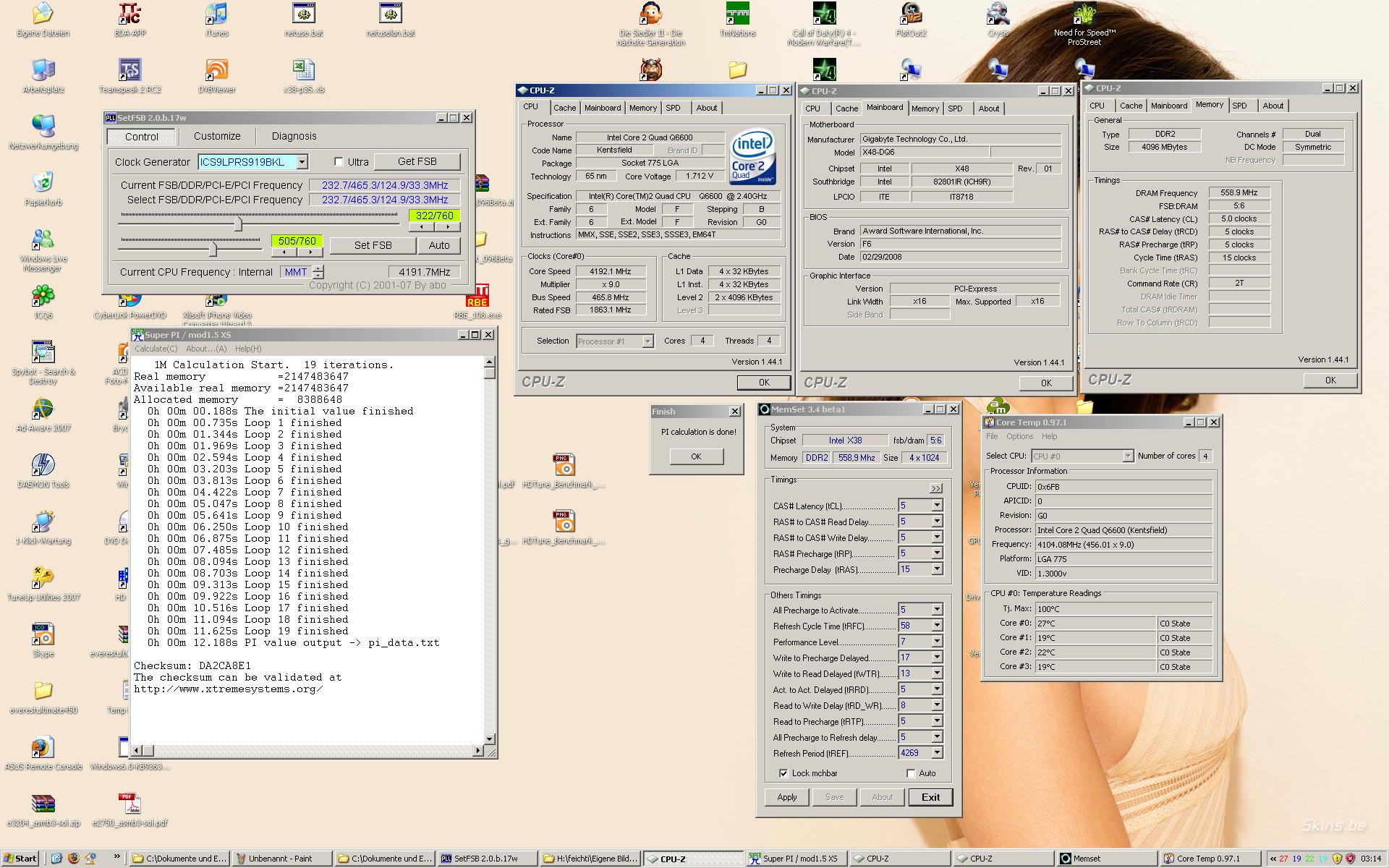

Aber jetzt zu den Benchs die ich gemacht habe ;)
CPU-Z Vali wollen die 4250 & 4300 mhz leider nicht ;( bekomm nur File not authorized tjo pech.
Gibs halt nur Q6600 @ 4200 @ 9x 456,24 @ 4x1GB Kingston 5-5-5-18
http://valid.x86-secret.com/show_oc.php?id=334732
So dann hab ich weiter gemacht und mich durchgebenched ;) mit 3Dmark06 auf 4,0 bzw 4,1 GHZ und dann noch die Grakas geflashed auf 880/950 MHZ
Bin dabei auf 21518 3DMark06 Punkte gekommen ;)
http://service.futuremark.com/compare?3dm06=5921039

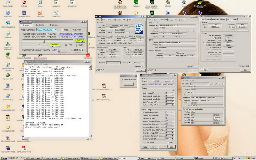

Gigabyte X48-DQ6 F6 Bios
Q6600 @ 4104 MHZ @ 9*456 bei 1,7v im Bios eingestellt
4x1GB Kingston Hyper X mit Elpida Chips auf 547 MHZ @ 5-5-5-15 bei 2,25v
2x ATI HD2900XT @ 880/950 MHZ @ Crossfire @ ATI 8.1 Treiber
Das ganze alles Wassergekühlt sieht man eh im Screenshot die Temp angabe und von Everest die Logtemps wärhend 3DMark.
Und zu guter letzt hab ich noch SuperPI gemacht ;)
Rausgekommen ist 12,188s
Q6600 @ 4192 MHZ @ 9*465,8 bei 1,7v im Bios eingestellt
4x1GB Kingston Hyper X mit Elpida Chips auf 558 MHZ @ 5-5-5-15 bei 2,25v
So bin ganz zufrieden soweit.
Werde glaub bei Zeiten nochmal probieren Aquamark bzw 3Dmark 01,05 auf 4,1 GHZ durchlaufen zu lassen.
