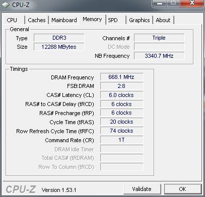

ich habe 12GB (3x4GB Kits) aus folgenden Modulen am laufen:
G.Skill RipJaws DIMM Kit 4GB PC3-16000U CL9-9-9-24 (DDR3-2000) (F3-16000CL9D-4GBRH)
Diese 6Module laufen aktuell unter folgenden Settings:
Bios F4
Ram Spannung 1,64Volt
VTT/QPI 1.33Volt
Ramtakt 667mhz / 1333mhz
Timings 6-6-6-20-T1
Das ganze natürlich 100% Stabil....getestet unter anderem mit Prime95, LinX, Spiele, Memtest86
Gruß
dius31
