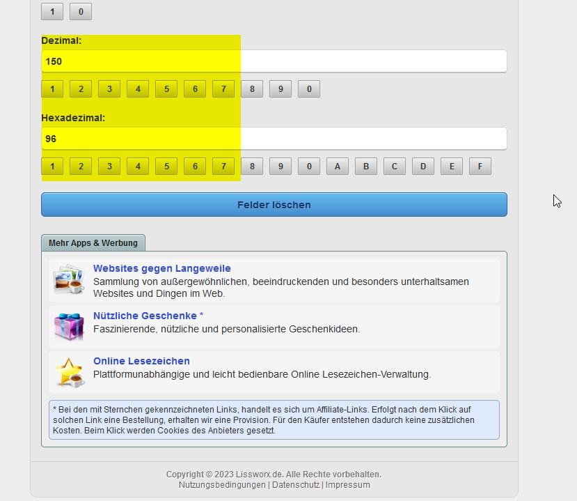

-v also Voltage kannst noch bissel rumtesten. Hex: 94 ist in Dezimal: 148 Umso höher die Dezimal Zahl um so weniger Vcore hast du.
Würde dir empfehlen mal 150 und mehr zu testen. :-)
Immer um ein Zahl erhöhen, 149, 150, 151, 152, 153 usw

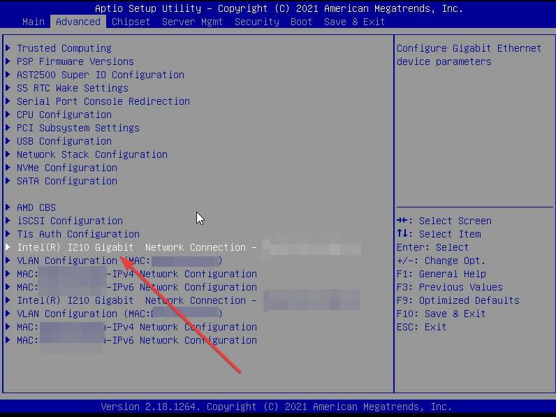

Unter dem Tab "Advanced" - "Intel(R) I210 Gigabit Network Connection" soll das verfügbar sein. Ich habe diesen "Intel(R) I210 Gigabit Network Connection" Punkt leider nicht im BIOS auf meinem EC1. aktuell ist BIOS Version 09 installiert. BMC ist auf der aktuellsten verfügbaren Version v12.61.17
Hast du irgendwelche Optionen aktiviert, dass dieser Punkt bei dir verfügbar ist?

Habs gefunden, Network Boot ROM muss an sein, damit das Settings nageziegt wird - macht Sinn wenn man es weiß.

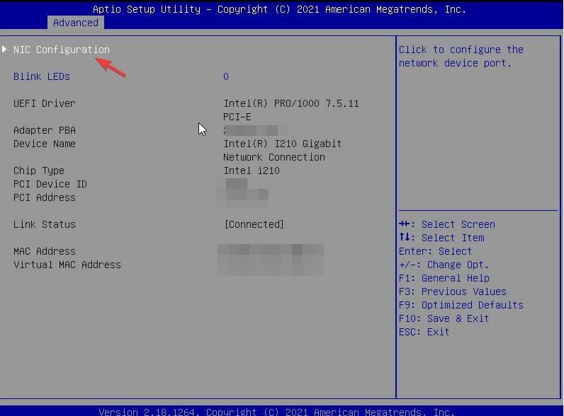

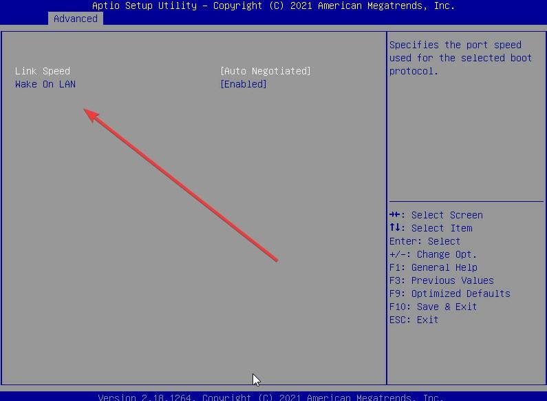

Geht WoL beim Gigabyte MJ11-EC1?
Sollte klappen - siehe Screenshots
Das die Option im Bios ist, sagt nicht viel aus - ich habe zB ein Asrock B85 hier, bei dem WoL nur geht, wenn ich es über das OS ausschalte - Strom weg und wieder dran, schon bleibt es still. WoL und Consumerhardware ist ein Glücksspiel in meinen Augen, deswegen schiele ich aktuell auf das MJ11 EC1.
