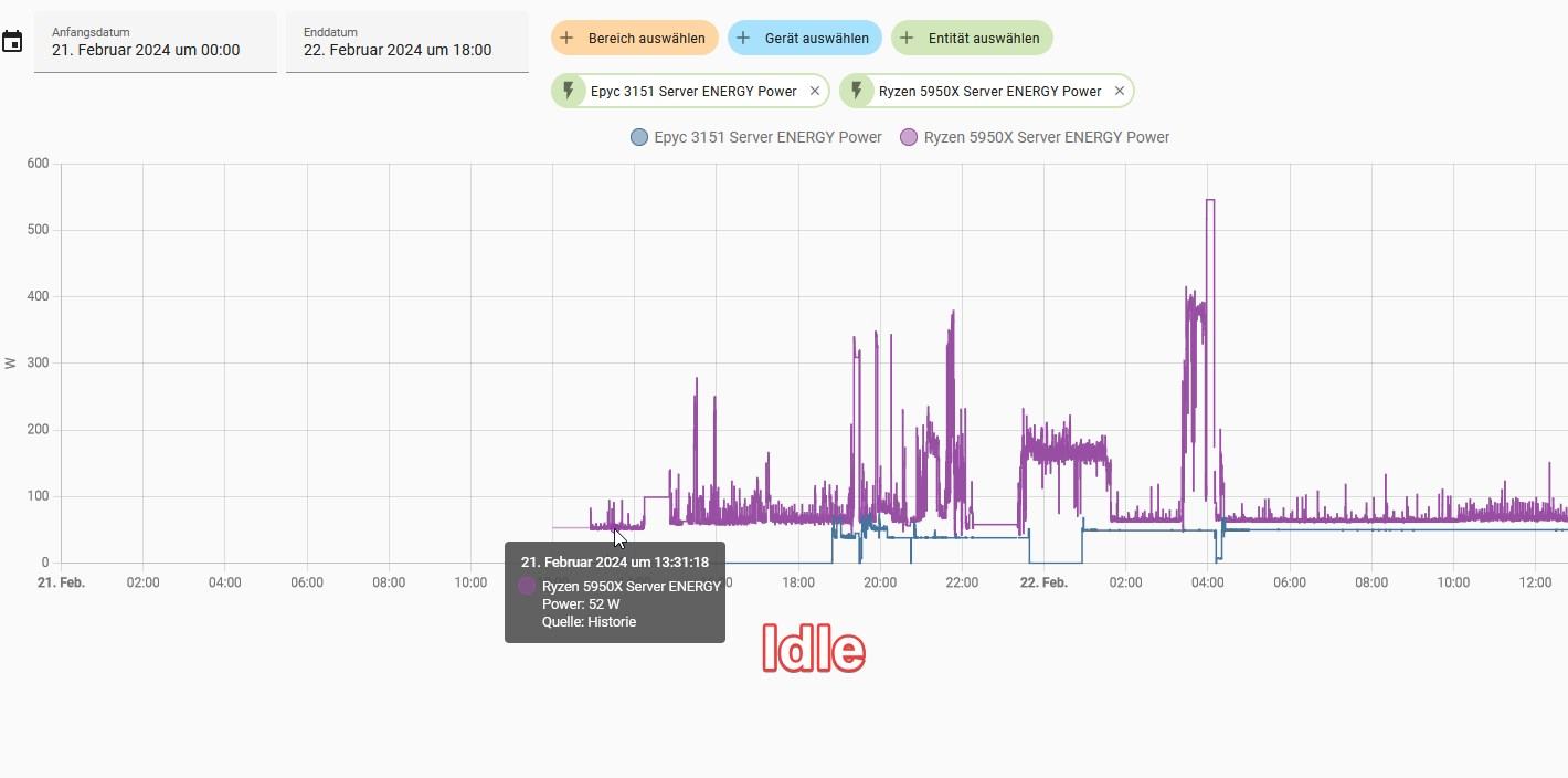

Das wie im Nachbarforum zu dem anderen Gigabyte AM4 Board, dort gibt es angeblich Leute die unter 20/30 Watt kommen. Meiner Erfahrung nach ist das aber nicht möglich.
Ich habe beide Boards und das AM4 Gigabyte Board brauch bei mir um die 10 bis 15 Watt mehr als diese hier mit Epyc 3151 CPU.

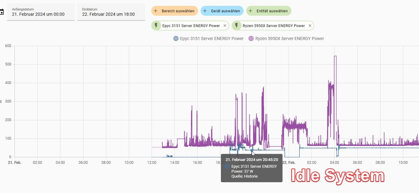

Ich hätte gerne mal Bilder von verbrauchsmessgeräten wo wirklich so geringe Verbräuche anzeigen gesehen. Bisher hat noch keiner ein Bild gepostet.
AMD ist dafür bekannt im IDLE um einiges mehr zu verbrauchen als Intel CPU's. In Last sind die AMD CPU's aber wieder sparsamer.
Ein Home Server läuft aber eher bei IDLE Werten ohne große Auslastungen.

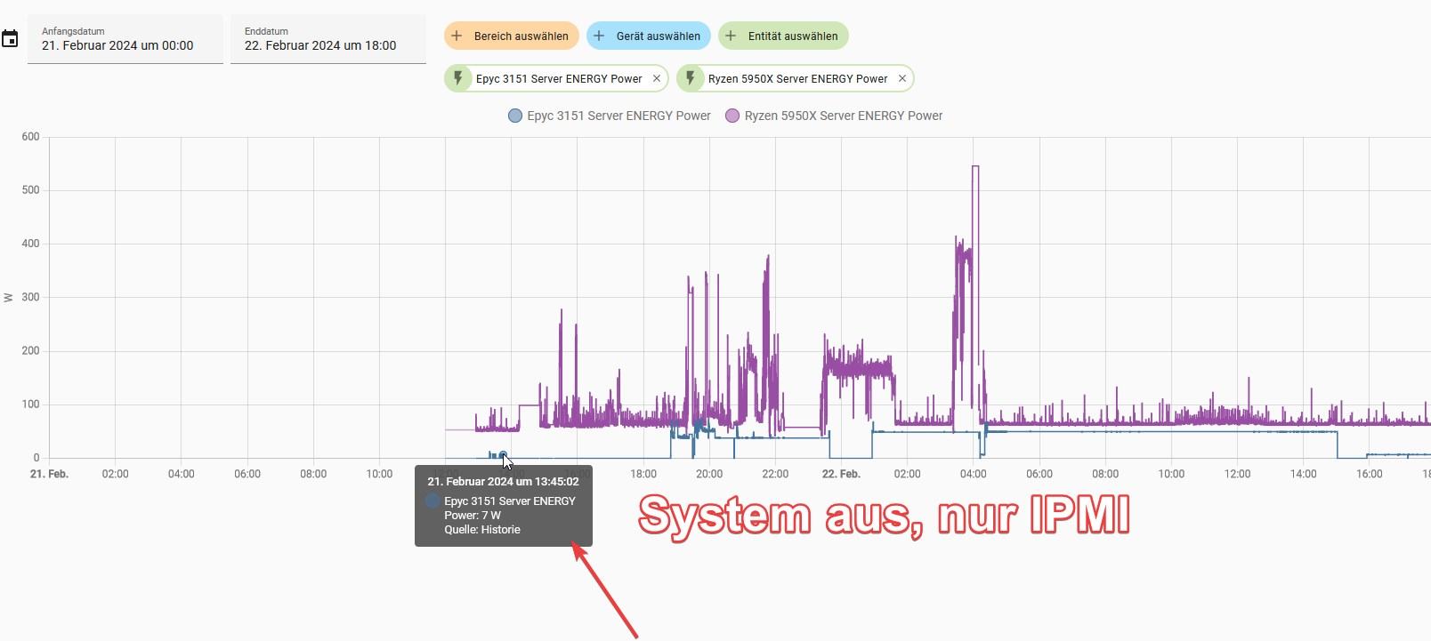

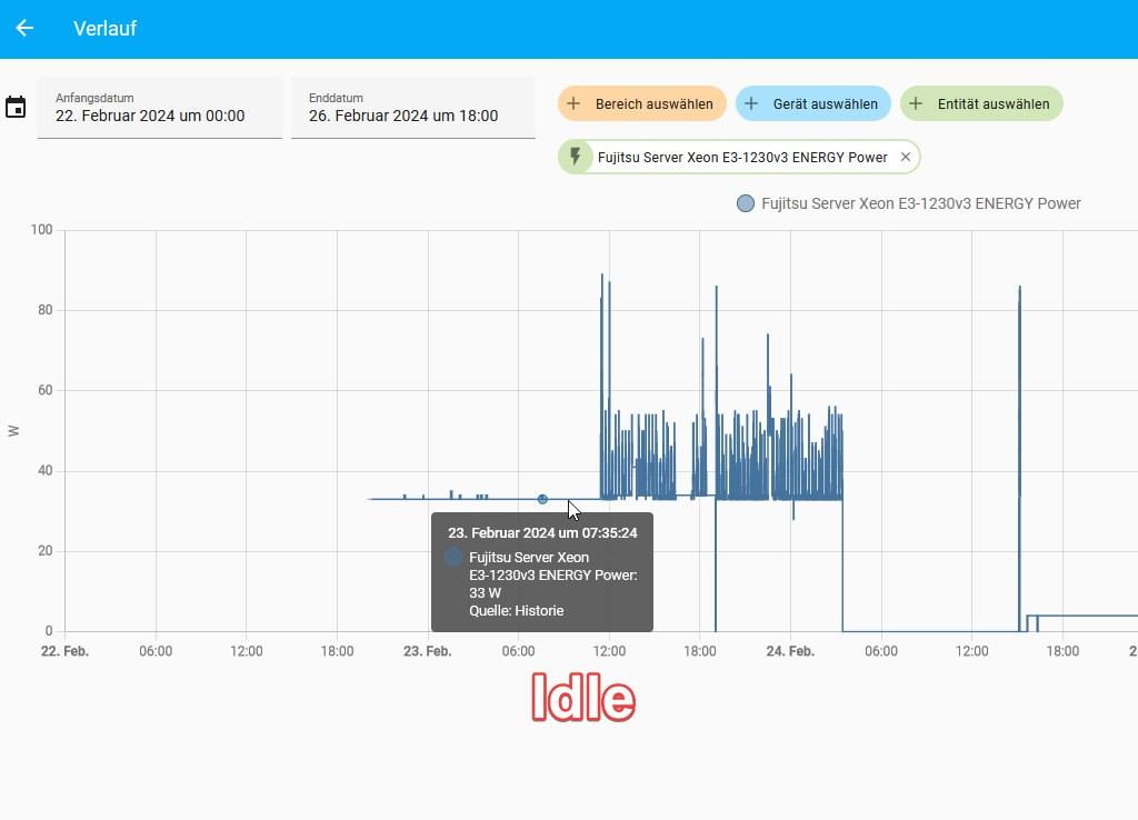

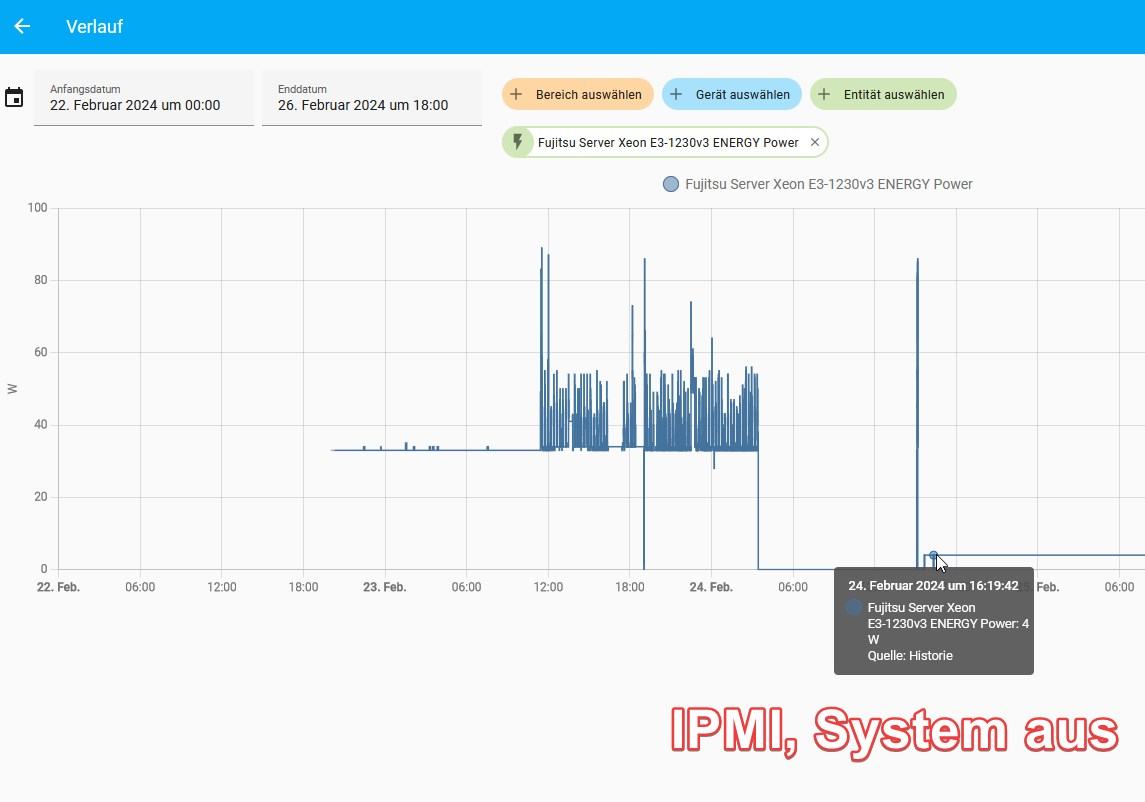

Als Vergleich mein alter Fujitsu Server mit Xeon V3 CPU und PCIe HBA Karte.

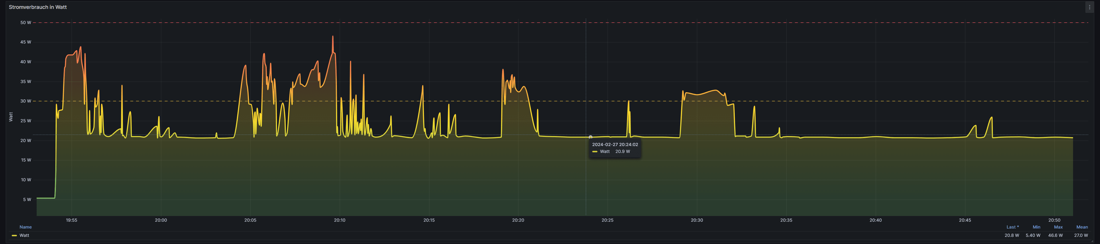

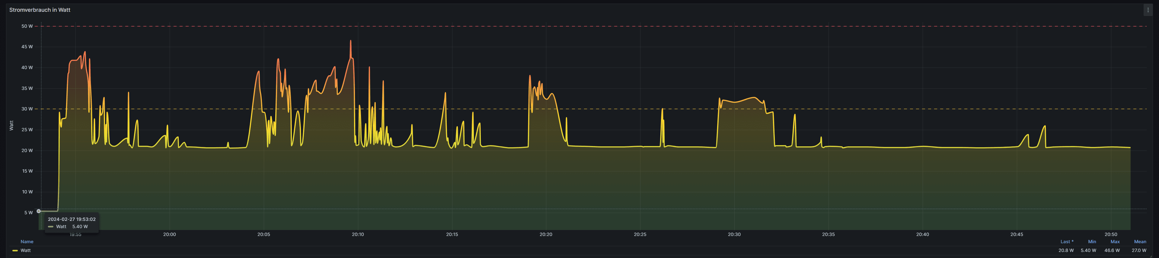

Habe mein Board vor ein paar Tagen mal mit einem 90W PicoPSU und einem 75W 12V Leicke Netzteil getestet. Komme hier gemessen mit einem Shelly Plug S im IDLE bei Proxmox ohne Optimierungen auf ca 21 Watt mit gelegentlichen Spikes auf 35 bis 45 Watt. Das IPMI liegt bei mir bei 5,4 Watt.
Am Board war nur eine 2TB Sata SSD und ein 120mm Noctua Lüfter angeschlossen.
Mit einem noname 12v/100w Netzteil am picopsu und 1x 2,5" ssd und einer ssd auf dem Board komme ich auf ziemlich genau das gleiche Ergebnis.
Nutze proxmox.
