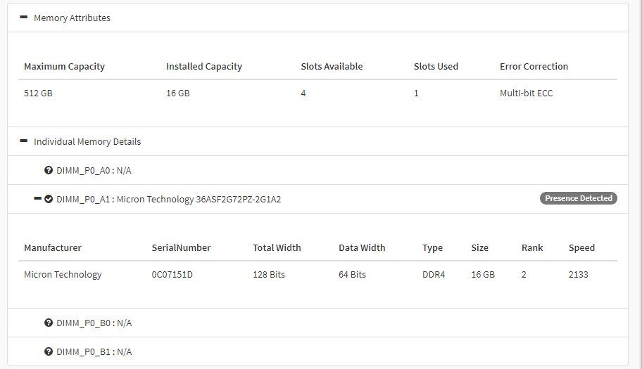

Moin, ich bekomme das Board mit 2x 16GB ECC Modulen nicht zum laufen, es wird immer nur ein Modul erkannt.
Habe schon quer getauscht, beide Module einzeln funktionieren. Stecken in den blauen Slots, habe auch schon die schwarzen ausprobiert.
Wenn ich die 2x16GB "normalen" Module aus meinem anderen PC nehme, werden direkt beide erkannt und es stehen 32GB zur Verfügung.
Hat jemand ne Idee oder hab ich einfach Pech und zwei zickige Module erwischt?
Die RAM Spannung kann man nirgends manuell einstellen, oder?

Wenn du sie ggf. Umtauschen kannst, dann gleich auf RDimms wechseln welche ja meist Billiger sind.
