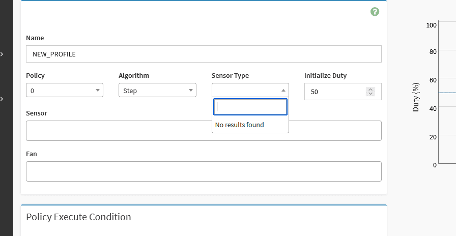

Kann man den Lüfter runter regeln? Das ist ja brutal :)
ja kann man über ipmi (settings -> fan profil -> new fan profil)
und ich würde dir empfehlen so wie ich ein 92mm noctua zu verwenden den hört man bei 1000rpm garnicht. (vorteil ist auch das man noch an ram/m2 usw. kommt und das m2 und vrm mit gekühlt wird.)
lüfter : https://www.amazon.de/dp/B00RUZ059O
lüftergitter : https://www.amazon.de/dp/B075S6G566
lüfteradapter : https://www.printables.com/de/model/772183-92mm-fan-adapter-for-gigabyte-mj11-ec1
dazu hab ich m3 schrauben + mutter verwendet und die "einlasshülsen" weggelassen
Ich hab hier keinen Sensor Type. Der Adapter wird Montag gedruckt und der Lüfter kommt aus dem bestehenden Server. Gitter lasse ich weg...
Wichtig! Nur updaten wenn du keinen Lüfter Mod (Alle Lüfter steuerbar) machen willst! Nur mit der alten Version kommt man ins SSH des Boards. Bei der neuen Version brauchst du extra Hardware!
wieso sollte man die anderen lüfter nicht steuern können ?
einfach profil anlegen , und done (ich kann da jeden anschluss und jeden sensor den das board hat auswählen) ?
Die funktionieren aber nicht. Man kann sie nicht steuern und auch nicht auslesen (Laufen aber mit 100%). Das klappt erst wenn man den in der Firmware (per SSH) den Board Typ ändert.
Wenn man sowieso alles an den CPU Fan Anschluss anschließt ist es sowieso egal.
Nur wenn man die anderen Lüfter braucht, ist es halt wichtig das zu wissen bevor man ein Update installiert.
Wenn das gleich laeuft wie bei der BMC-Firmware des anderen Gigabyte-Boards, das hier im Forum diskutiert wird, kann man sich diesen SSH-Zugang ueber das BMC-Webinterface wieder aktivieren. Ich hab den genauen Klickpfad dazu nicht mehr im Kopf, aber moeglich war das auf meinem MC12-LE0 ganz sicher.
