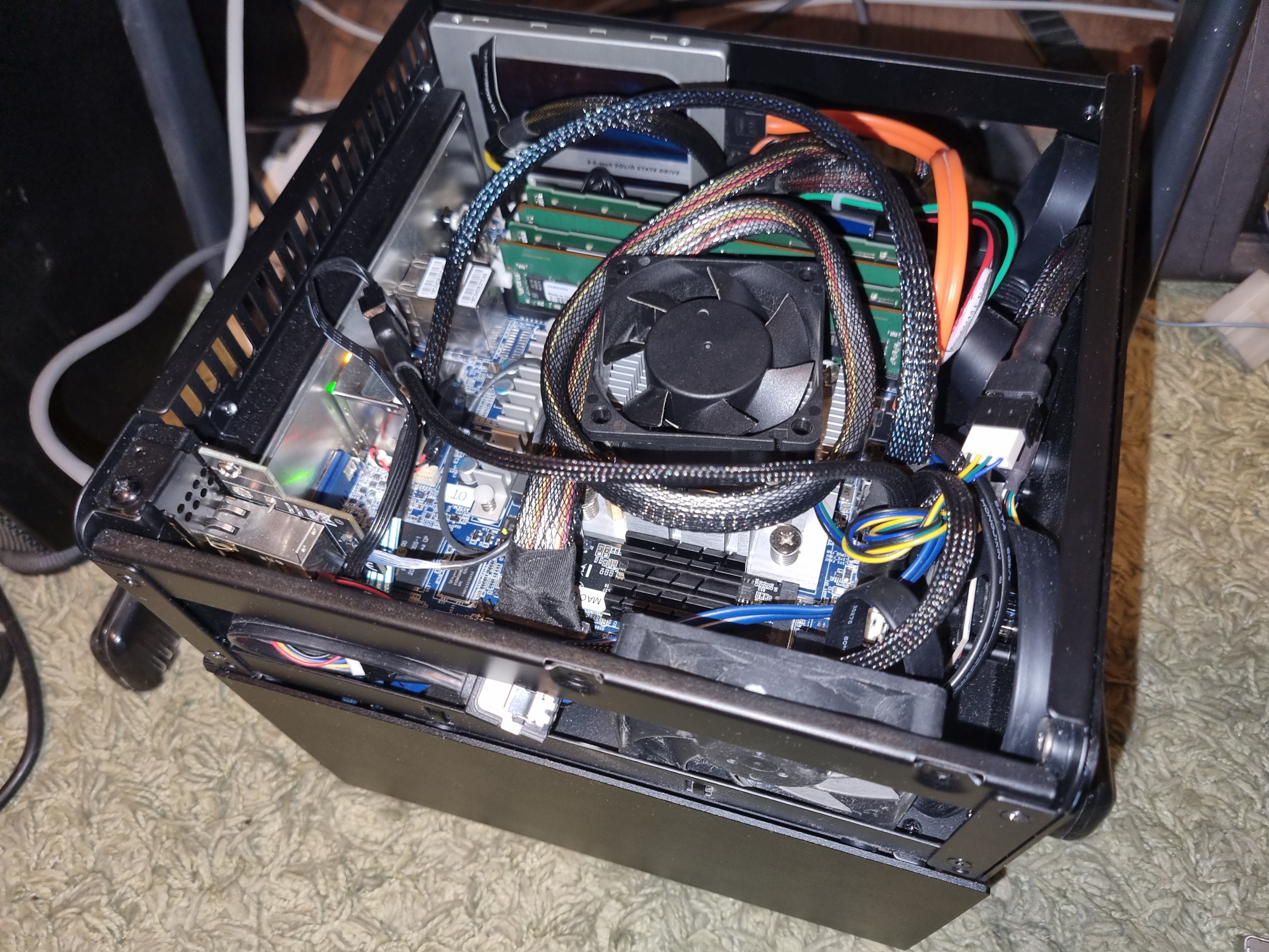

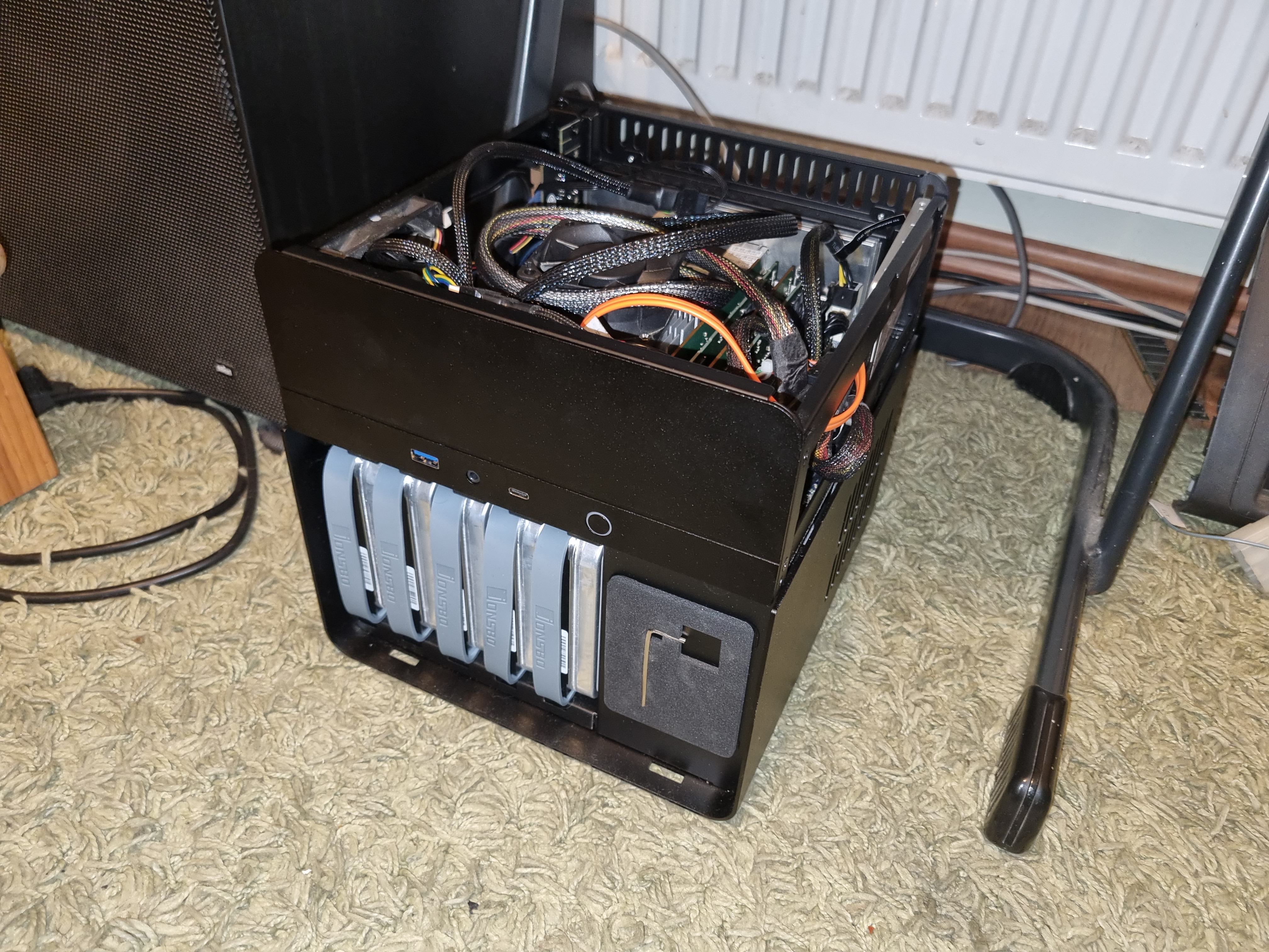

Hier die Bilder von meinem Aufbau, den Kabelsalat mache ich noch sobald endlich die doofen Kürzeren Kabel aus China kommen...

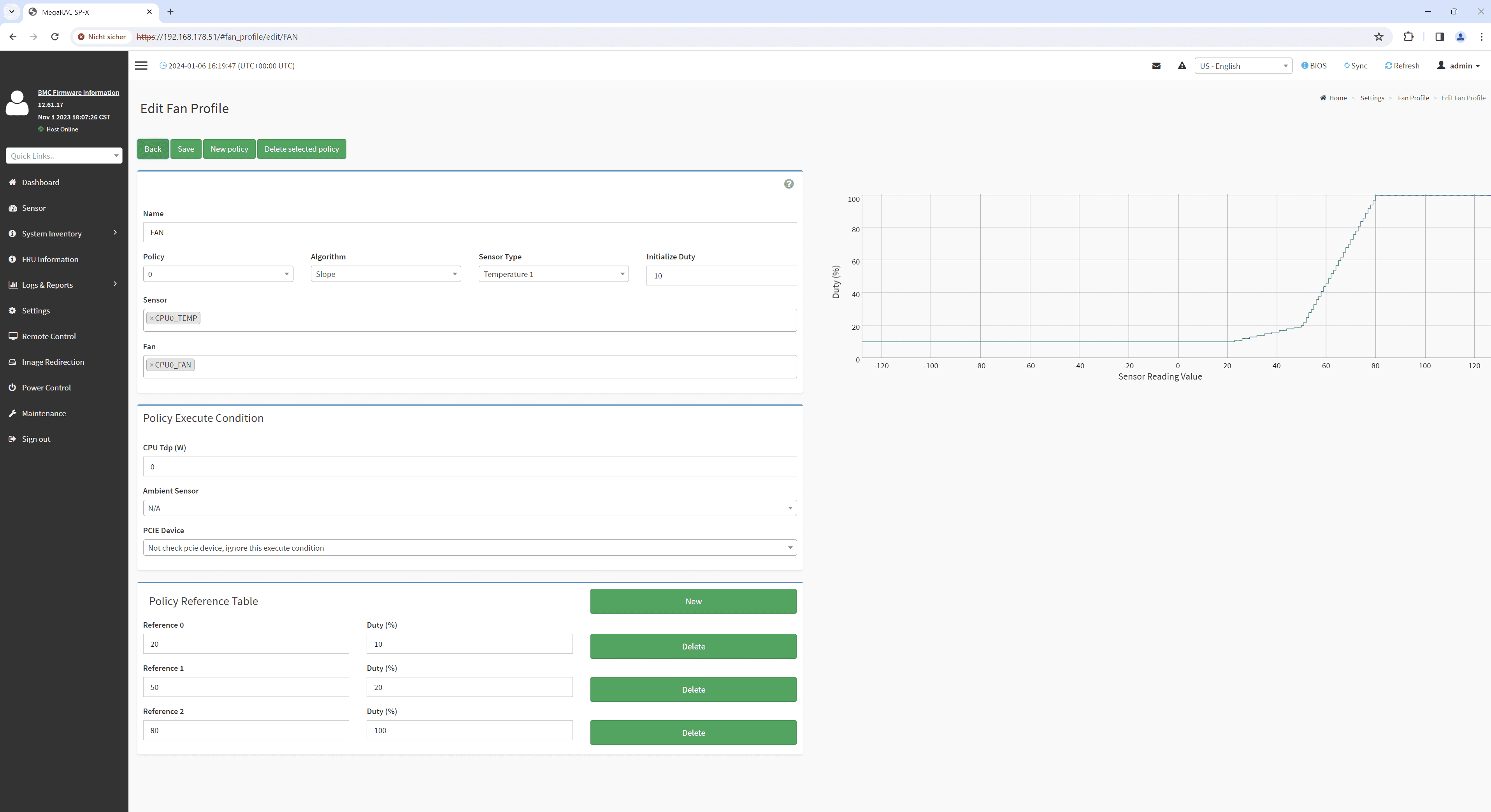

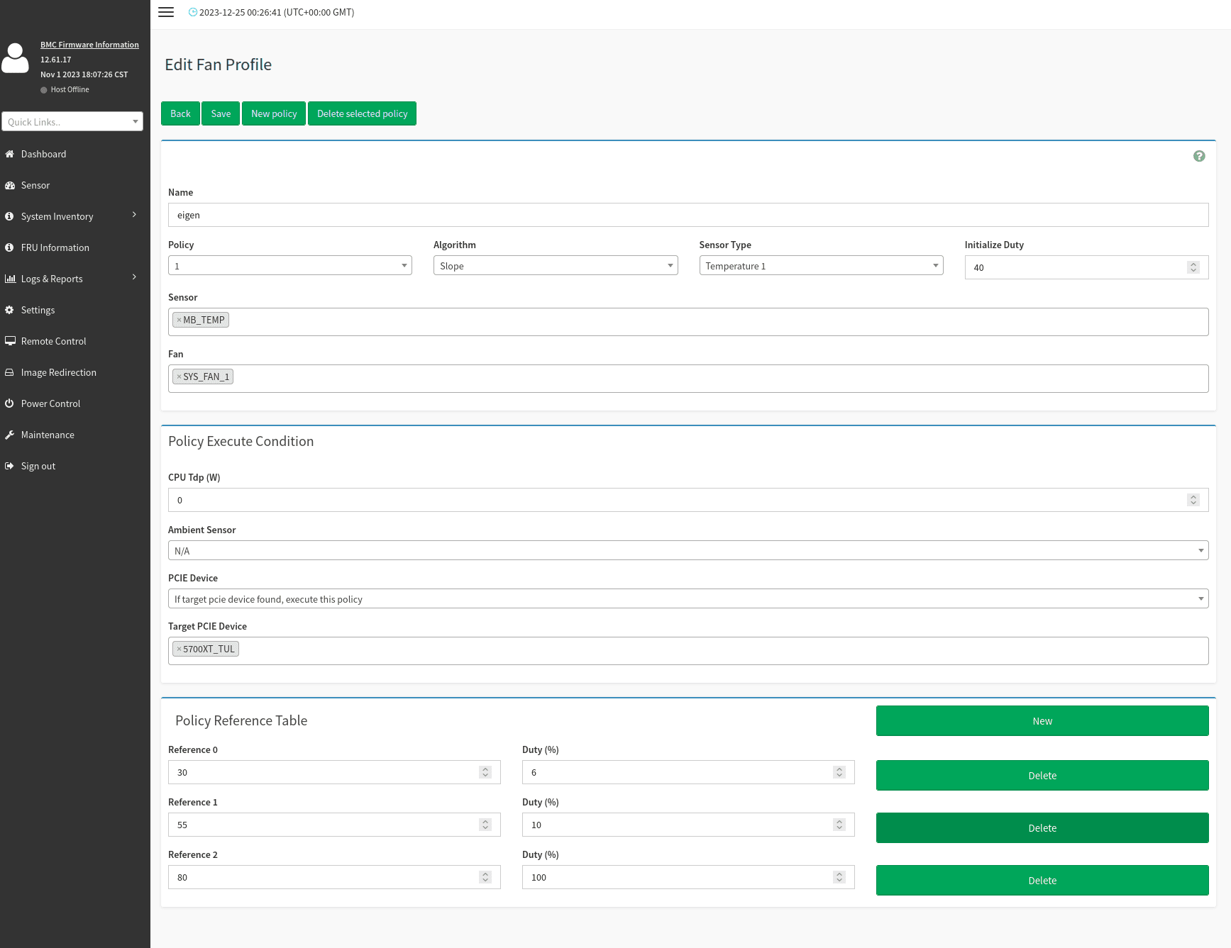

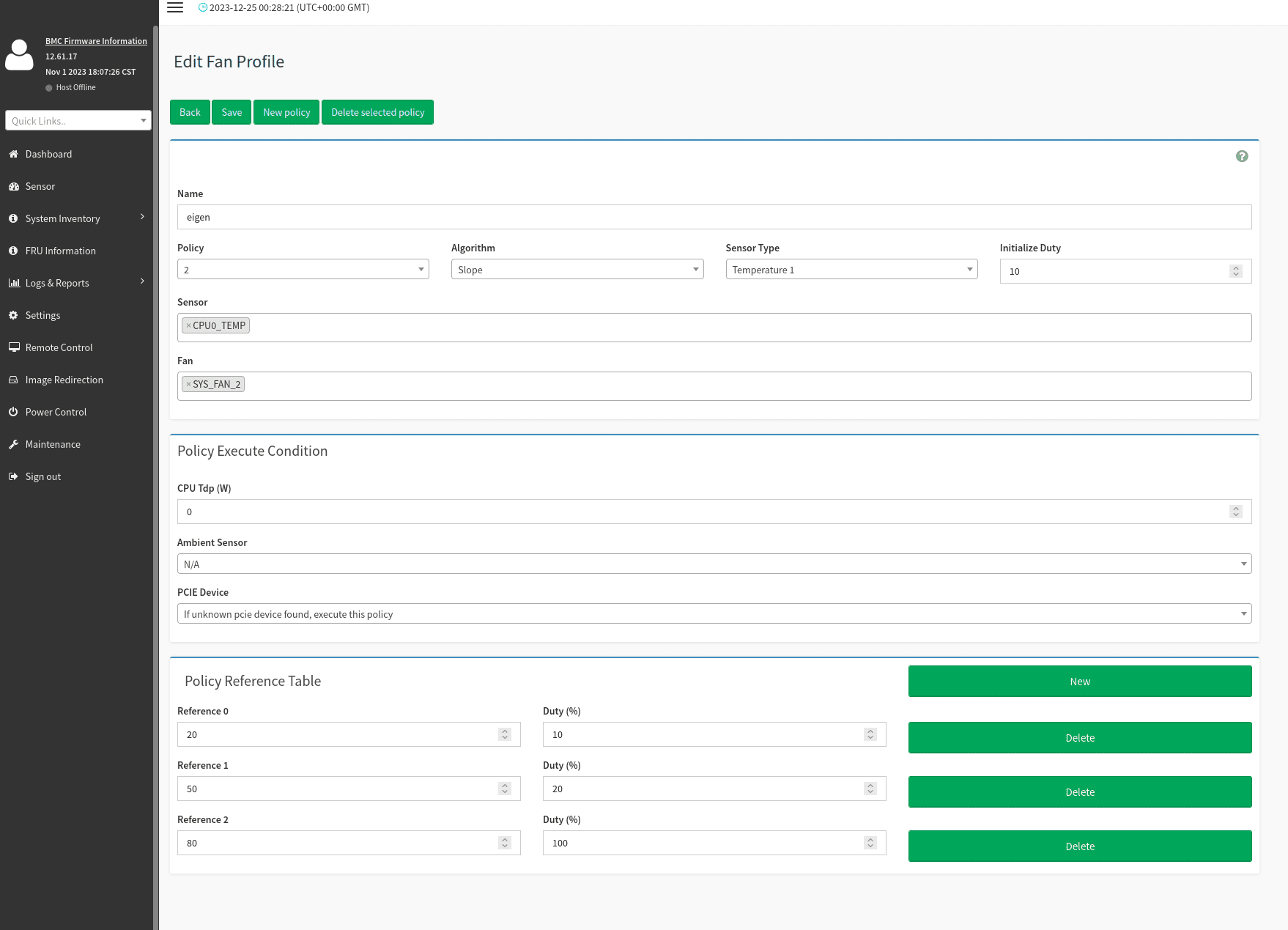

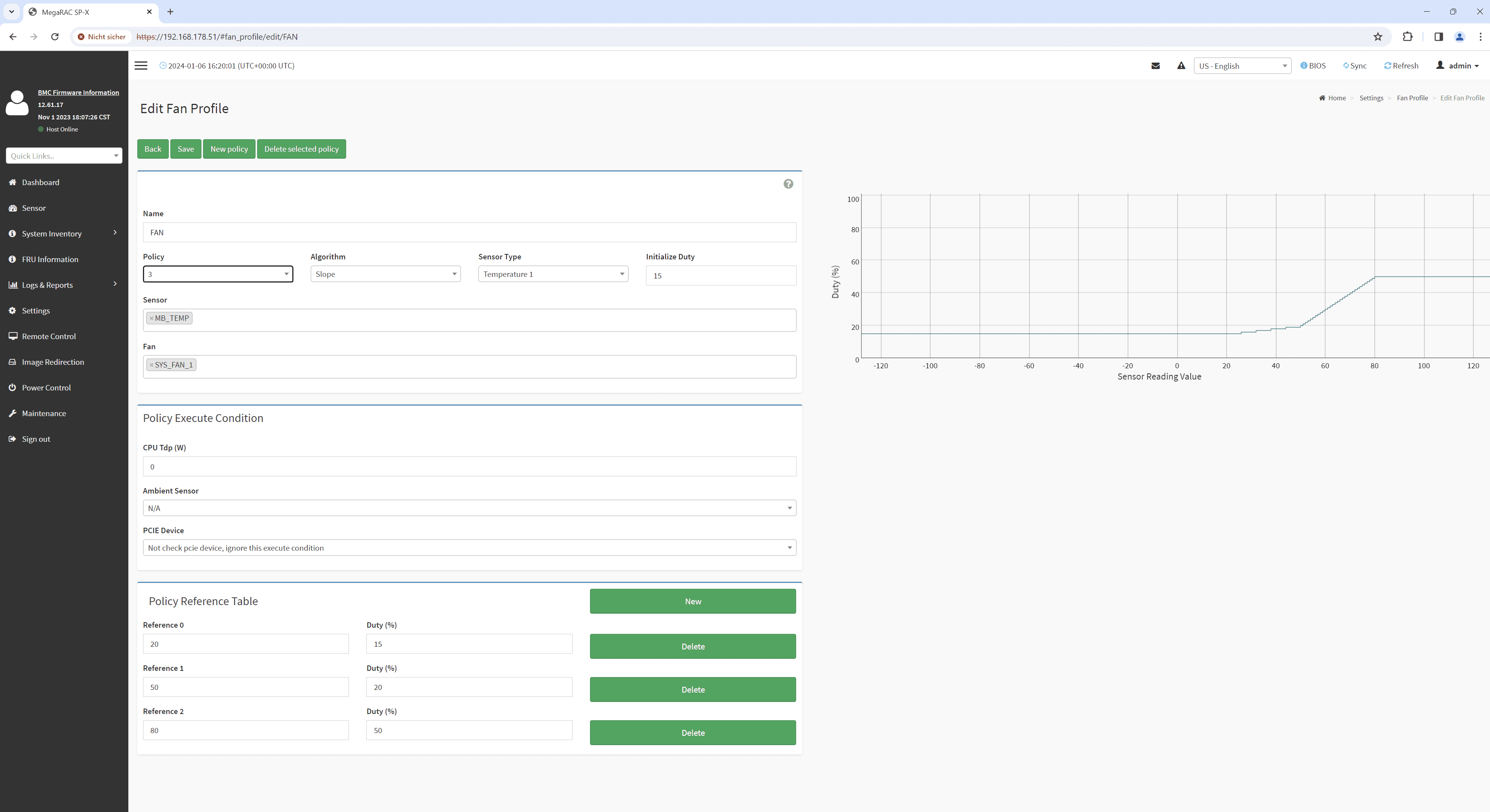

Kurz als Einwurf zur Lüftersteuerung, falls man noch nicht selbst drauf gekommen ist:
IPMI ->Settings -> FAN-Settings-> Profil erstellen oder kopieren und dann kann man mehrere Policies (Dropdown-Menü) erstellen. Habe die Policy 0 für den CPU-Lüfter abhängig der CPU Temperatur und die Policy 1 für die Gehäuselüfter vorn abhängig der Chipsatztemp und zusätzlich Policy 3 für die Hecklüfter ebenfalls abhängig von der CPU-Temp
Je Policy die Initialize Duty auf den niedrigsten Wert der unten erstellten Lüfterkennzahlen stellen nicht vergessen, sonst kommt der nicht unter 30% PWM.
Und natürlich die nicht genutzten Policies löschen
Ich bekomme meine SYS_FAN nicht eingestellt.
Kannst Du mir mal ein Bild von den Einstellungen schicken?
Edit: Lüfter sind Alphacool ES120 mit 4000 U/min in der Front und Alphacool ES80 mit 6000 U/min im Heck. Drehen dann mit je knapp 1000 U/min bei der Einstellung noch verträglich vor sich hin.

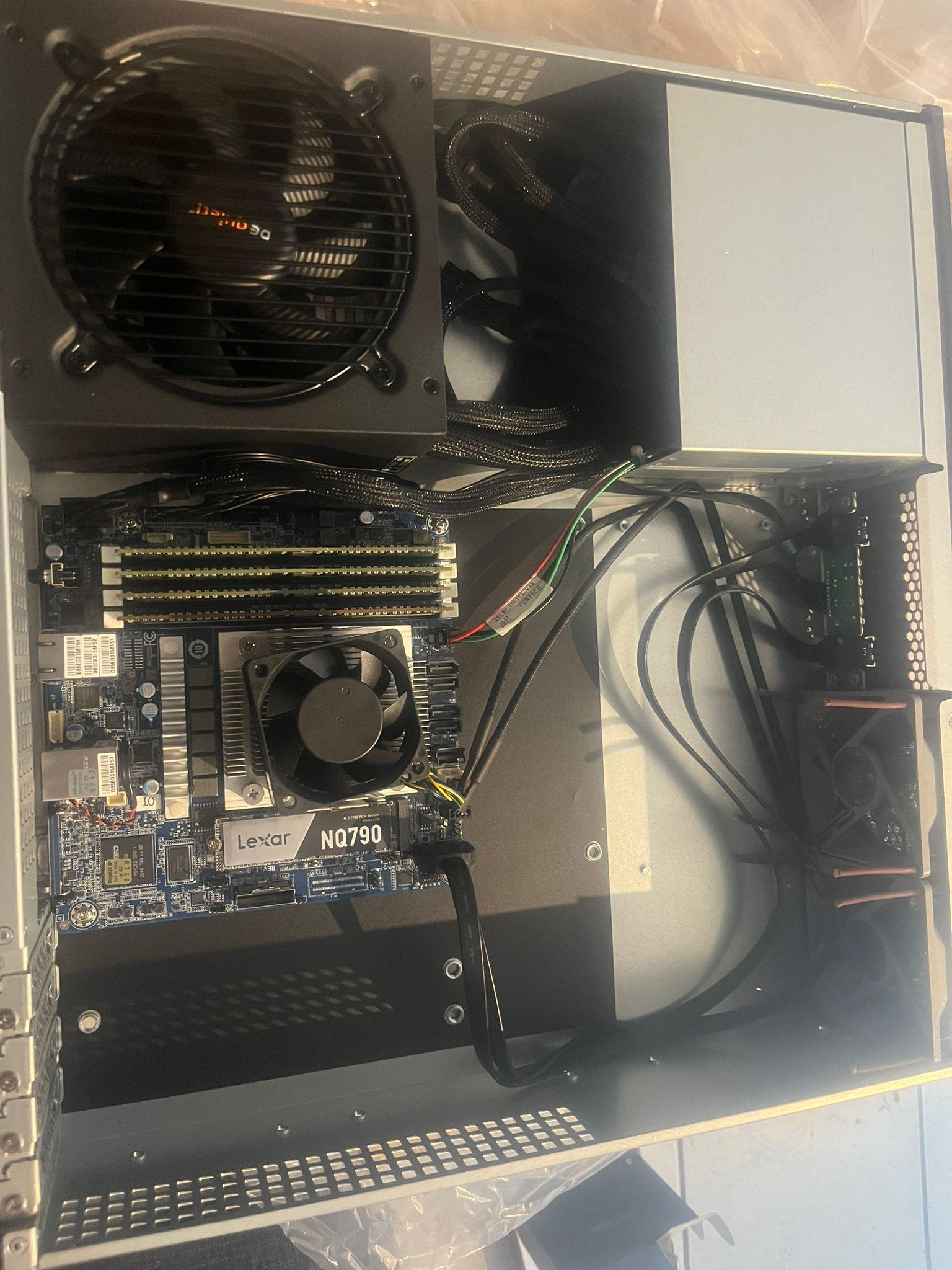

Weitere Hardware
SilverStone Technology SST-RM23-502-MINI
Be quiet Pure Power 400 W
Lexar NQ790 2 TB
Noctua Gehäuse und CPU Lüfter
4* mal 16 GB Ram
Intel P1600X 118 GB Optane - wartet noch auf Adapter/Kabel.

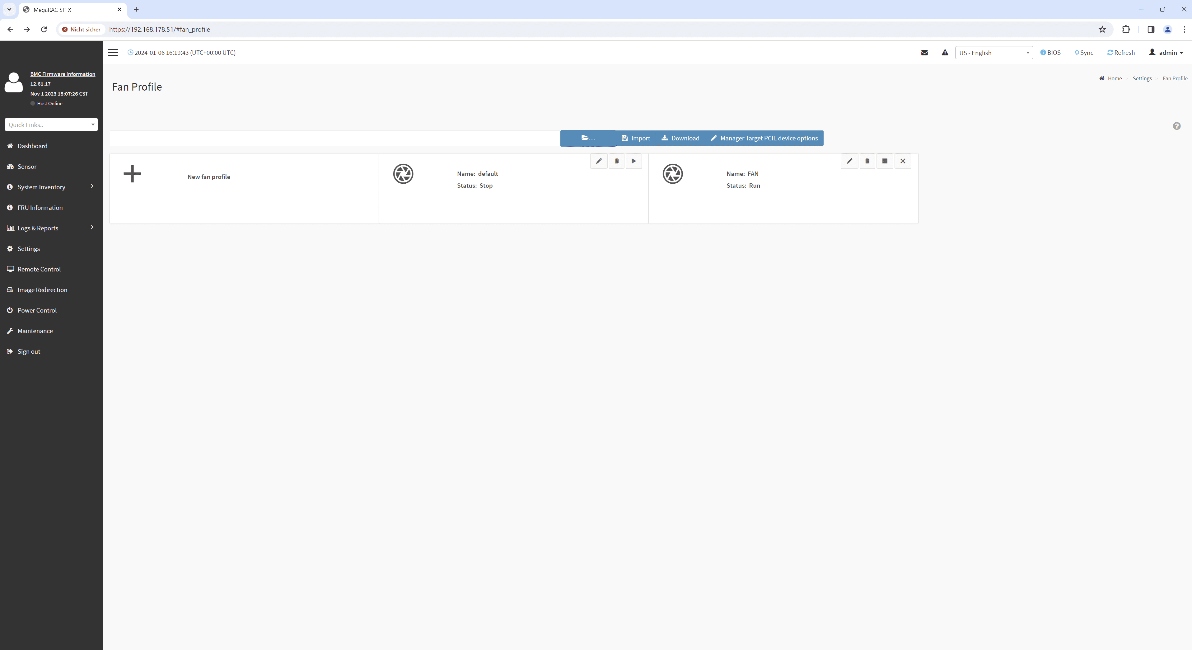

Ich bekomme die Lüfter nicht geregelt.
CPU-Lüfter funktioniert ohne Probleme.
Ich hatte einen bequiet Pure Wings 2 PWM und einen Noctua NF-A15 PWM getestet.
Im BIOS habe ich auch nichts gefunden. Außer den manuellen Modus. Aber da passiert auch nichts.

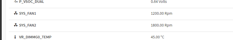

Siehtst du bei dir unter Sensors -> standard sensors die Lüfter Drehzahlen von Sys_fan1 und 2? Ich sehe die bei mir nähmlich nicht und regeln lassen sich die Sys_fans weiterhin auch bei mir nicht :/

Ja und nein. Unter Sensors im IPMI wird nur die CPU-Drehzahl angezeigt; watch sensors unter Thumbleweed zeigt mir aber die Drehzahlen an.

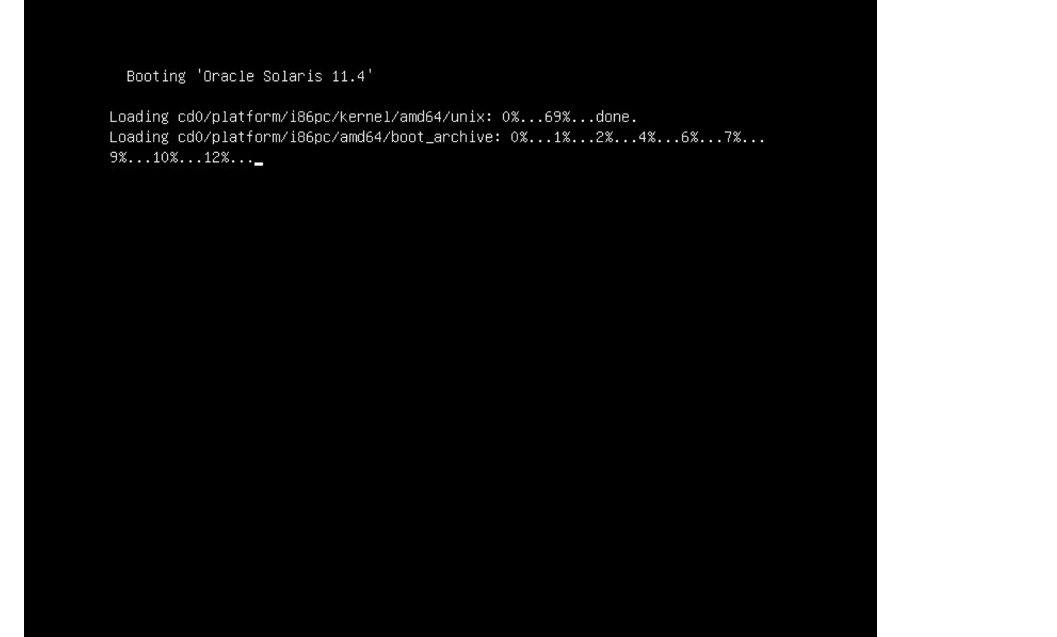

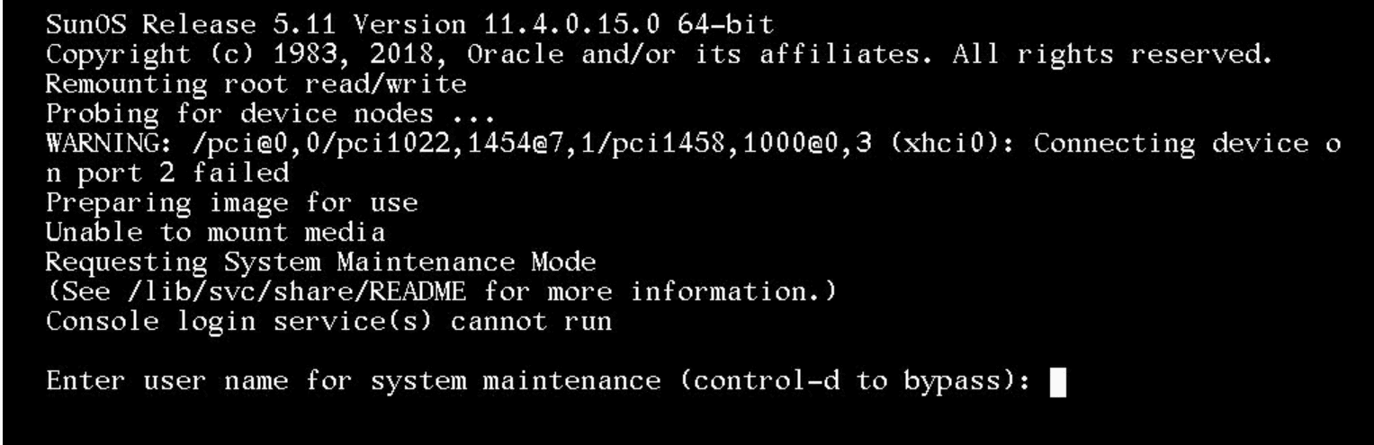

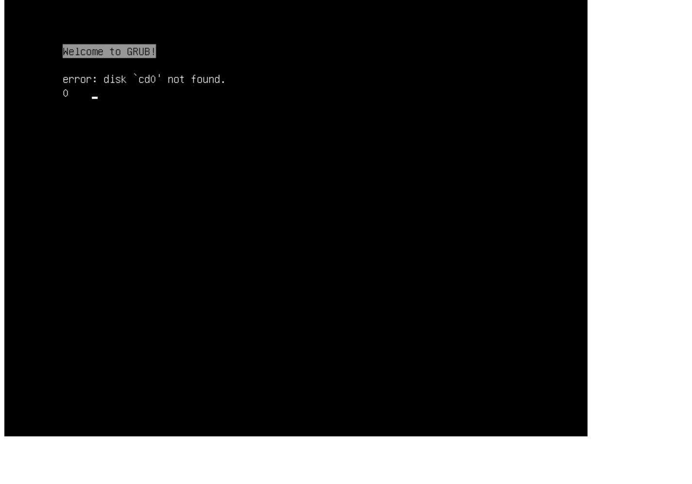

Tag zusammen,
nachdem die Installation von PVE ohne Probleme über IPMI möglich war, wollte ich mich daran machen, meinen Filer ebenso umzurüsten.
Da der Versuch gescheitert ist vom bereits vorhandenen Solaris auf der SSD zu booten, wollte ich es eben auch neu installieren...
Hat das jemand von euch versucht/geschafft? Ich komme nicht über den Stand aus den Bildern..
Dass die Installation von Solaris bisweilen zickig sein kann, habe ich schon öfters gemerkt..

Was soll disk "cd0" sein?
Das ist eine gute Frage.
Wenn nein, dann 11.4 CBE herunterladen und probieren,
Danke, damit bin ich schonmal zu 82 % gekommen über IPMI, dann bleibt es selbst über Nacht dort stehen. Mit dem iso auf rufus oder ventoy etc klappt schonmal auch nicht. Bei ventoy kommt dann ein fehler mit einer ufs magic number..rufus wird nicht mal zum booten angeboten.
Langsam wirds nervig, hätte ja doch gerne wieder Zugriff auf meine Daten ^^.
Update
Erfolg
USB Image laden, win32 diskimager, dateityp auf any stellen damit das *.usb Image sichtbar wird, schreiben, davon booten und installieren... es kann so einfach sein
Jetzt wieder napp-it drauf und dann einrichten :d

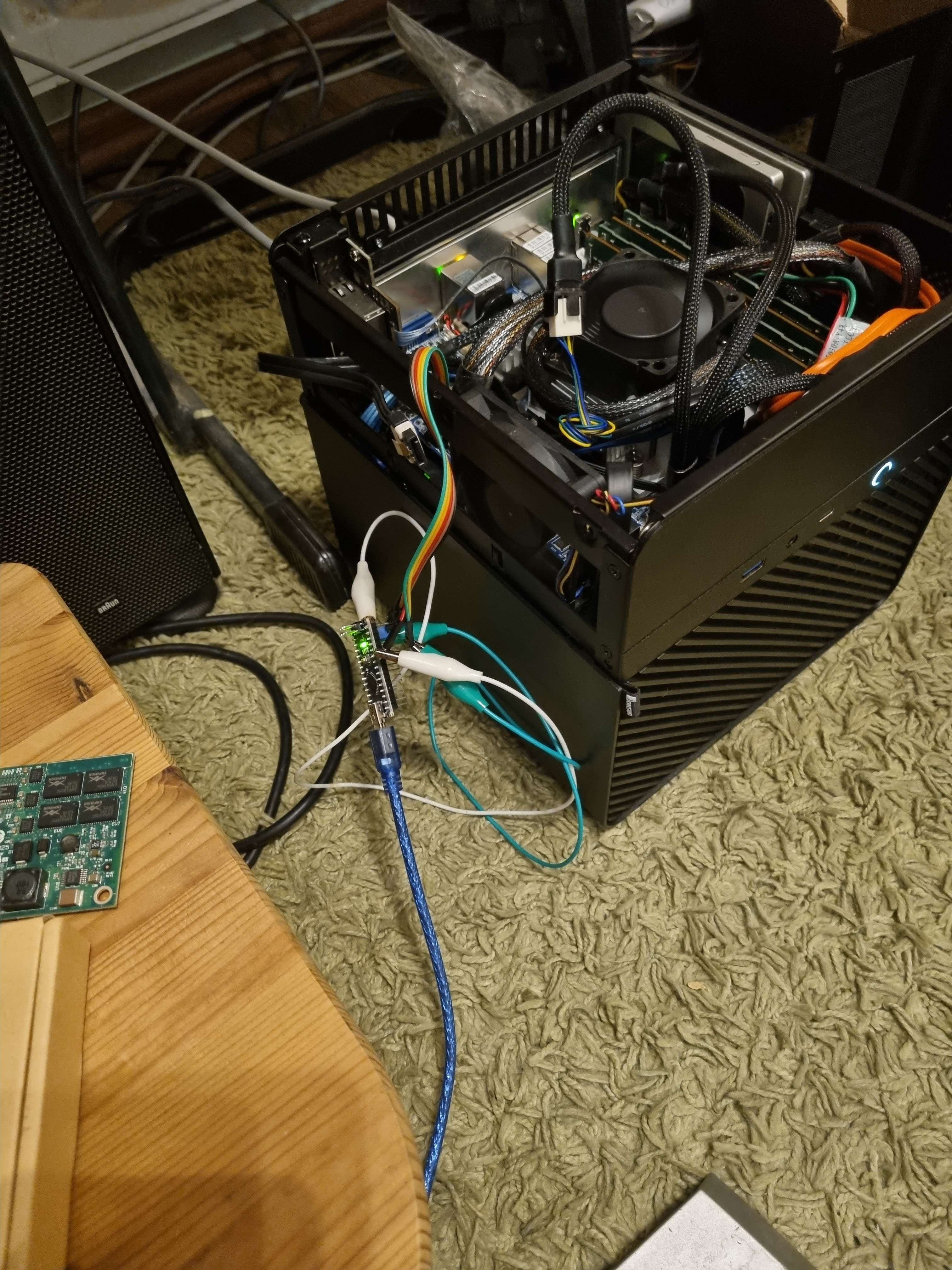

auf dem ServeTheHome Forum wurde vor einigen Tagen das Problem mit dem Sys_Fan headern besprochen und wieso diese nicht steuerbar sind,
anscheinend hat dies etwas mit der abgeänderten variante des Board für die Mining Chassis (aus dem diese Boards stammen) zutun.
Und Zwar regelt das BMC die Lüfter anscheinend hardcoded auf 100% da die Sensoren nicht gefunden werden.
Auf der Seite im Forum hat jemand beschrieben wie man das BMC mit einer Seriellen Verbindung (Tx und Rx Headers auf dem Mainboard) so abändert dass das BMC denkt es handele sich um die Consumer Version des Boards, um die Sensoren so wieder (wieso auch immer) auf die richtigen Header des Mainboards "zeigen" zu lassen.
Ich hab das mit einem Arduino Nano als USB zu Serial Adapter versucht (da ich keinen normalen Serial Adapter habe) und es hat tatsächlich funktioniert, jetzt sehe ich im BMC eingesteckte Lüfter samt Drehzahl und kann diese auch genau wie den CPU Lüfter steuern und Profile erstellen.
