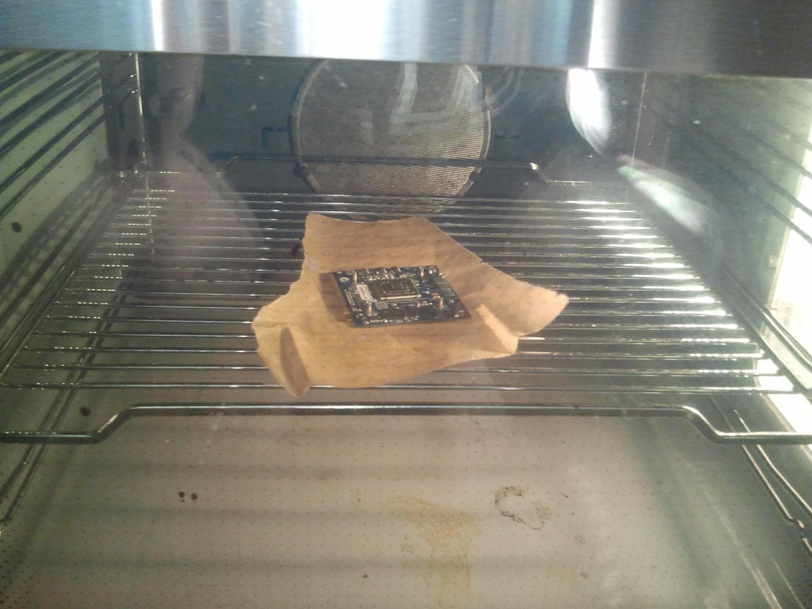

NVIDIA GeForce 9300M G defekt, nach 30 Minuten auf 100° im Backofen wieder funktionstüchtig! Unglaublich!
:xmas:
Glückwunsch! Meine läuft auch immer noch einwandfrei. Ich bin echt begeistert.

Habe ein Medion Akoya MD96630 mit einer Geforce 9300M G. Das zeigte nur noch Streifen bzw. duplizierte Bildschirme an. Da die Kiste schon ziemlich alt ist habe ich es einfach mal mit dem Backofen probiert. Habe es nach dieser Anleitung auseinander gebaut und dann das Mainboard im Backofen für ca. 20 Minuten bei 125°C und dann weiter 10 Minuten bei ca. 150°C gebacken. Das zusammenbauen funktionierte wider Erwarten problemlos und jetzt ist die Grafikausgabe wieder perfekt.
Vielen Dank!
