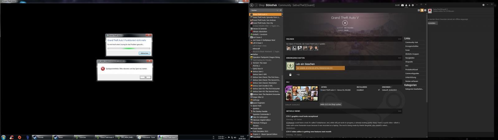

Hey ,
seit ein paar Tagen bekomme ich diesen Fehler . Es lief die ganze zeit 1A doch urplötzlich tauchte er auf und ging nicht mehr weg =(
Kennt jemand Rat ? Aus google bekomme ich leider nichts raus . Ahh es ist zum Haare raufen :d
was sagt die ereignissanzeige?
speicher in ordnung? mal memtest durchrattern lassen
habe memtest durchrattern lassen alles i.o
Habe nun alle Net framework, visualcc usw. alles neu installiert und in den weiten des internets hab ich noch gefunden das es helfen soll die ganzen audio devices von nvidia zu deaktivieren und den zweiten Monitor . Nun spiel ich schon knapp ne Stunde ohne Fehler.
Das ist mein log zurzeit . Mit den Abstürzen waren mehr Fehler im log
