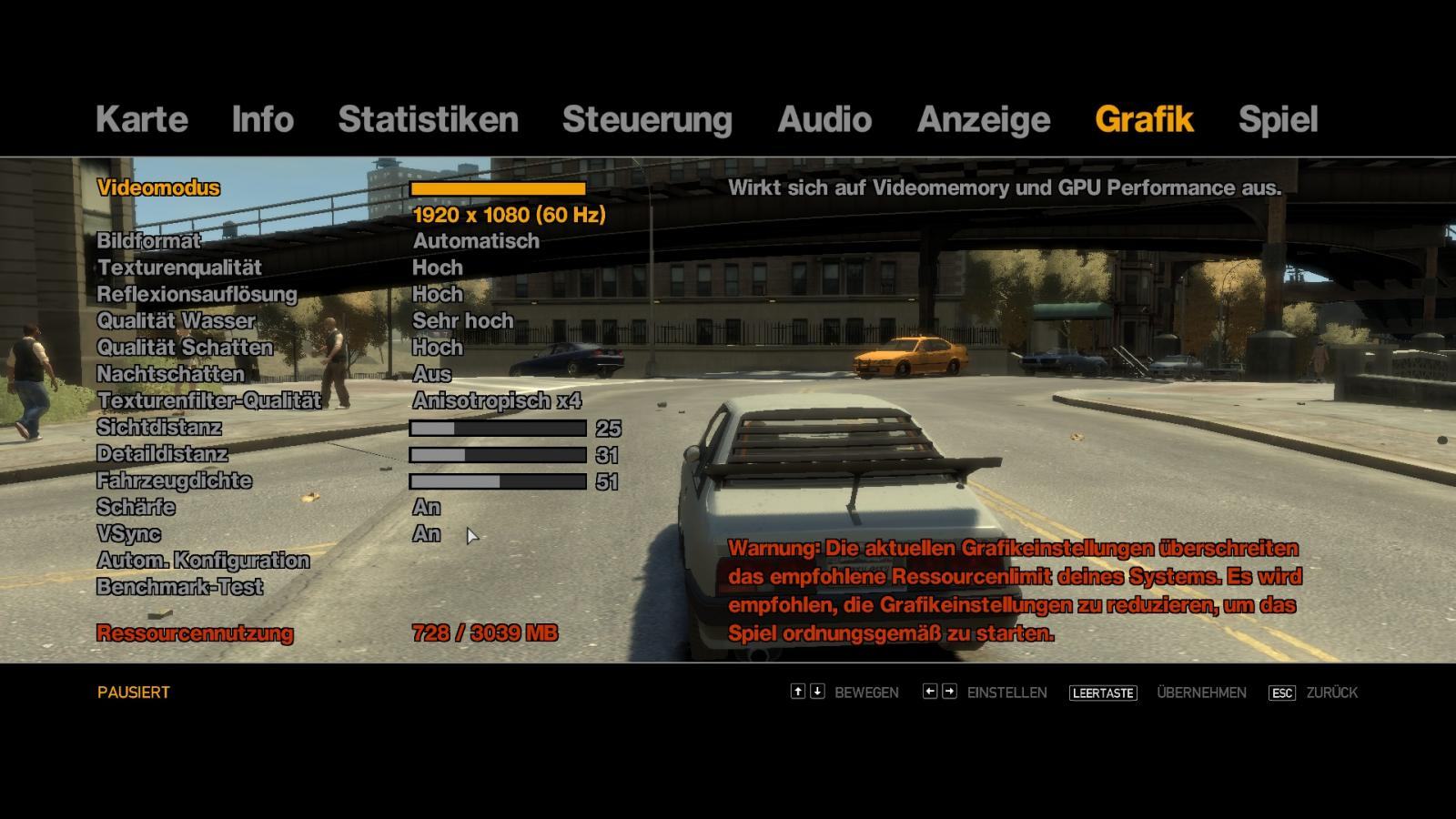

und bevor du jetzt iwas machst, erstellst du eine kopie von dem kompletten gtaIV ordner mit patch 1040, so das du immer auf ein backup zurückgreifen kannst. ;)
Das ist die StandardKonfig (Automatische Konfiguration) aber Frames sacken öfters mal auf 28 Frps ein bei schnellen Drehungen usw. was kann das sein?
Ist ja nun nicht so hoch Eingestellt?
Zockt hier keiner mit ATI?
Ich glaub ich schick die Karte zurück und besorg mir ne grüne.
Bei jedem 2. Spiel hört man läuft auf ATI nicht vernünftig, auf NVIDIA viel besser. (GTA, Metro2033, BF3 usw.)
Ich glaube nicht mehr^^ hab die Tage viel gelesen aber irgendwie wird nur noch über ATI geschimpft an jeder Ecke Probleme usw.
Fand die 4870, 5850 und 5870 die ich mal hatte ja echt Top aber die 7er Serie macht ja scheinbar nur Probleme.
Also ich werde die 7950 aufjedenfall zurückgeben... NVIDIA macht da scheinbar wirklich die besseren Treiber oder was weiß ich warum das einfach besser läuft.
(Selbst erlebt, hatte schon ne GTX 470 und ne GTX 560 und es läuft einfach ganz anders als mit ATIs viel weicher, flüssiger usw.)
Ja irgendwie zahlt man bei NVIDIA doch nen € mehr aber es lohnt sich scheinbar.
7950 geht weg schau mal ob ich so iwie ne günstige Karte ergattern kann (GTX 260-295) und dann gegen Weihnachten ne GTX 670 oder sowas in der Richtung.
Wird schon, ATI nie wieder.
ja, gtaIV und ATI... :d
Aber jetzt mal davon abgesehen das gtaIV ati's überhaupt nicht mag, ist der benchmark dann doch etwas arg schlecht... selbst für ne ati :d Zieh mal deine Grafik richtig hoch dass viel mehr ressourcen genutzt werden. Auf dem Screen sieht man nämlich den "Bug" das deine Einstellungen nur 700/3000mb Grafikspeicher belegen, der rote Text sagt aber sagt das gtaIV iwie mal wieder rumspinnt... stell mal alles grafische auf maximum, ich glaube dann sollte es besser laufen (hört sich doof an, begründen kann ichs auch net, aber probiers mal).
Wenn das auch nicht hilfft schreib mal in deine commandline.txt noch:
-availablevidmem 2
Beides gemacht also wenn ich alles voll aufdrehe isses ganz katastrophal :d.
Auch unter empfohlen wirds durch availablevidmem 2 nicht wirklich besser, ein ganz bisschen aber Spaß machen tut es so trz. nicht ;).
Ach ich hab nun auch keine Lust mehr auf ATI.. ich mein sagt ja jeder das die Games auf NVIDIA Karten einfach besser laufen.
