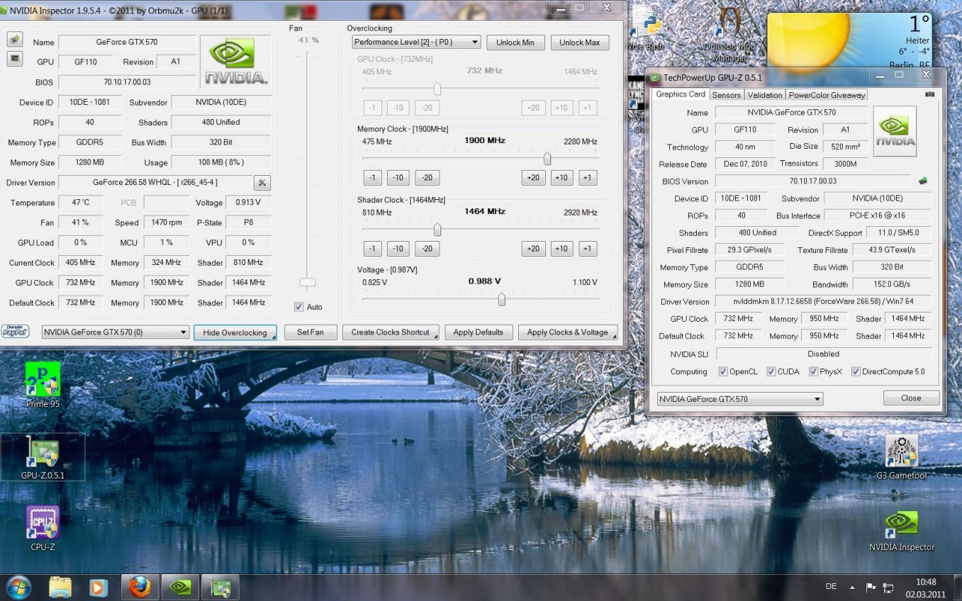

hallo leute,
ich habe mal ne frage: wie weit lässt sich im schnitt eine gtx 570 übertakten: denke mal 800 mhz sind in jeden fall kein problem oder? Ich will keine neuen benchrekorde aufstellen, nur ein bissel mehr performance wäre nicht schlecht.
nutzen dafür tue ich den nv inspector in kobination mit den ati tool+furmark evtl. ich hab mal nen screenshoot gemacht, da steht alles in default drin. das layout meiner gtx 570 ist auch völlig stock, daher meine frage, wie weit kann ich da gehen (800 mhz)?

800-1600-2000 wird sie wohl ohne Spannungserhöhung packen. So Zeug wie Ati-tool und Furmark würd ich direkt weglassen. Teste einfach deine Spiele, Heaven 2.1 ist auch gut.

ok das ist doch mal ein wort, danke, wusste nicht, dass die gtx 570 so gut gehen, habe dahingehend nicht wirklich erfahrung.
Mit welchen temps muss ich den rechnen bzw. was ist noch verträglich und kann ich die lüftersteuerung auf auto lassen oder ist das mist?
Bis 850Mhz konnte ich die Lüftersteuerung auf Auto lassen, max. Temp dabei ca. 88°, bei einer Karte im Referenzdesign.
