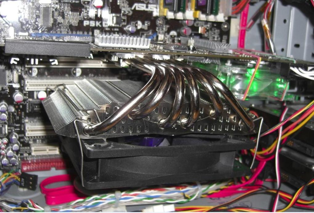

Hab jetzt den 80mm Lüfter genau über die VRMS positioniert und ihn an die Lüftersteuerung gehängt, läuft in Idle mit 1000rpm völlig silent und kühlt die VRMS auf 38°, bei Spielen dreh ich auf 2100rpm hoch das kühlt die VRMs auf ca. 58°-62° runter selbst bei 5 Min Furmark komm ich jetzt nur noch auf max. 78°.
Zum Kühler selbst noch kurz:
120mm Noisblocker mit max. 1500rpm (läuft mit 1300 absolut silent).
Idle 38°
Gaming zw. 53° und 56°
5Min Furmark 73°
Mfg Benji

@dbenji01
Könntest du mal ein Bild von den 80mm Lüfter machen, wie hast du den eigentlich befestigt
Mfg
@dbenji01
Mfg
Der Lüfter hängt derzeit noch mit Gummibändern befestigt über den VRM-Blech, werd das auch derzeit noch so lassen, weil ich hoff das nächste Woche mein neues Gehäuse kommt (Cooler Master CM690 - NV Edition).
@MadAd
Silent ist natürlich ein subjektiver Begriff und heißt sicher nicht lautlos ;) allerdings als Vergleich sind meine beiden Noctua NF-P12-1300 die ich auf dem CPU-Kühler montiert hab in etwa gleich laut/leise wie der Lüfter auf der Graka mit 1500rpm.

Sieht echt krass aus! Mit dem zweiten Lüfter wird die Karte wohl knapp ein Kilo wiegen.
