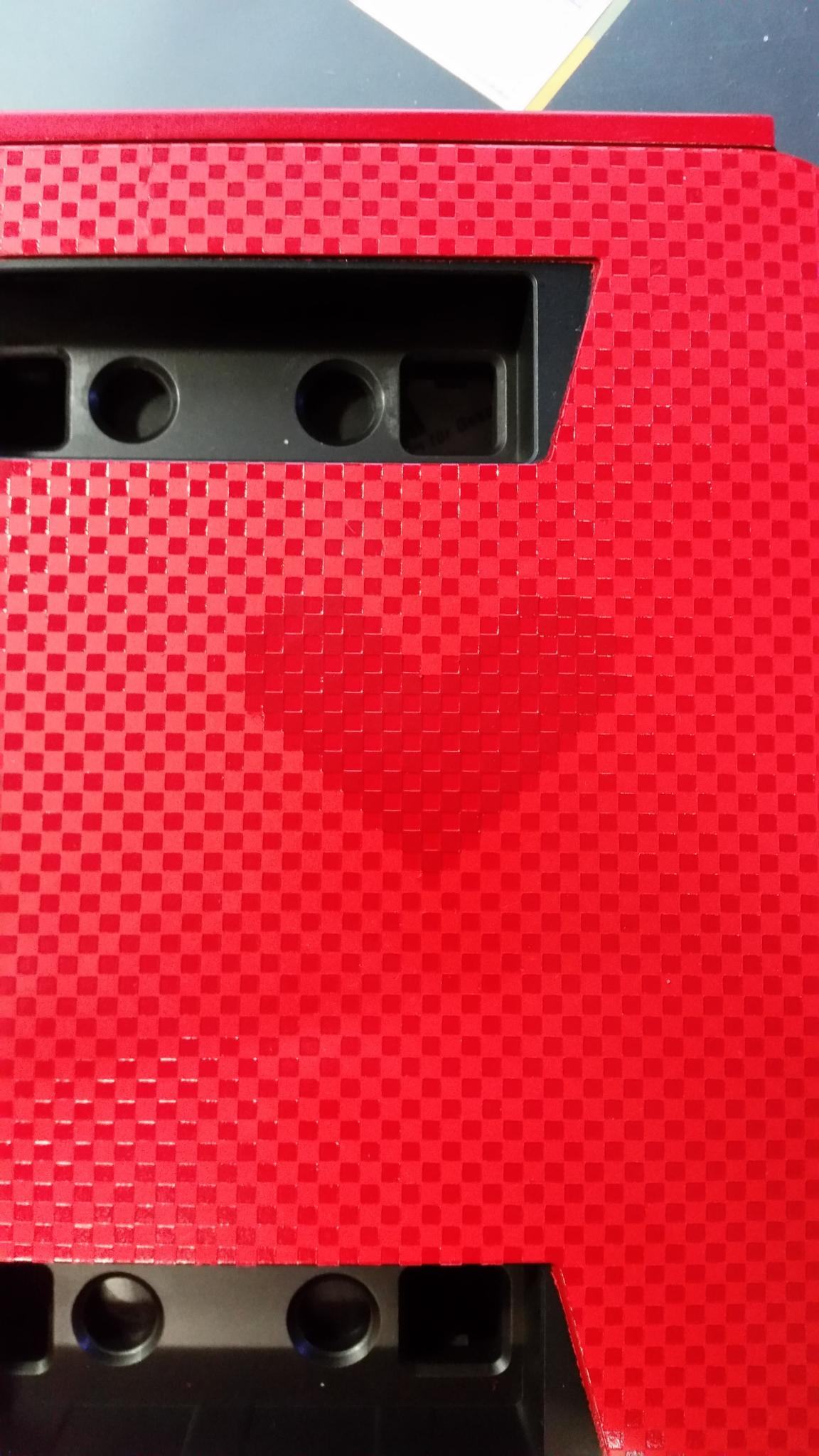

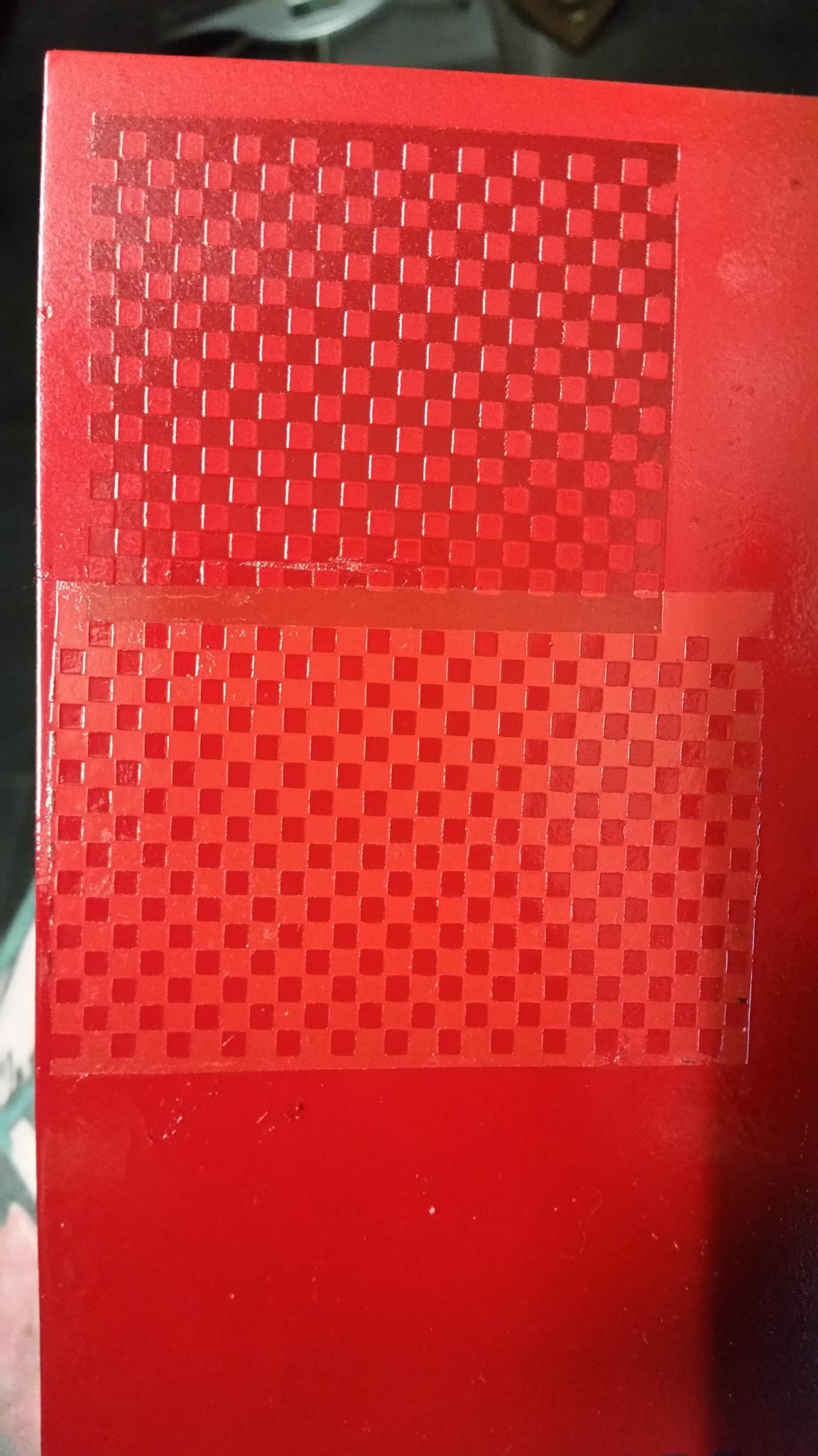

Was ist das für ne Folie? Ich hab damals maskierfolie genommen für sowas, hat super geklappt und ich hatte nen mega feines muster

Das ist „ganz normale“ vinylfolie, die wurde mir empfohlen. Aber die Idee mit der Maskierfolie gefällt mir gut, wenn es heute nicht klappt werde ich wahrscheinlich darauf zurückgreifen. Das Muster war aber auch eine Menge Entgratungsarbeit oder?

Erfahrungsgemäß hinterlässt die normal immer Kleber reste. Wie gesagt, die Maskierfolie ist echt geil, lässt sich super lösen und wenn du die gut andrückst läuft die auch nix drunter. Und ja... Das muster ziert das ganze Gehäuse und ich hätte zwischenzeitlich schreien können xD
