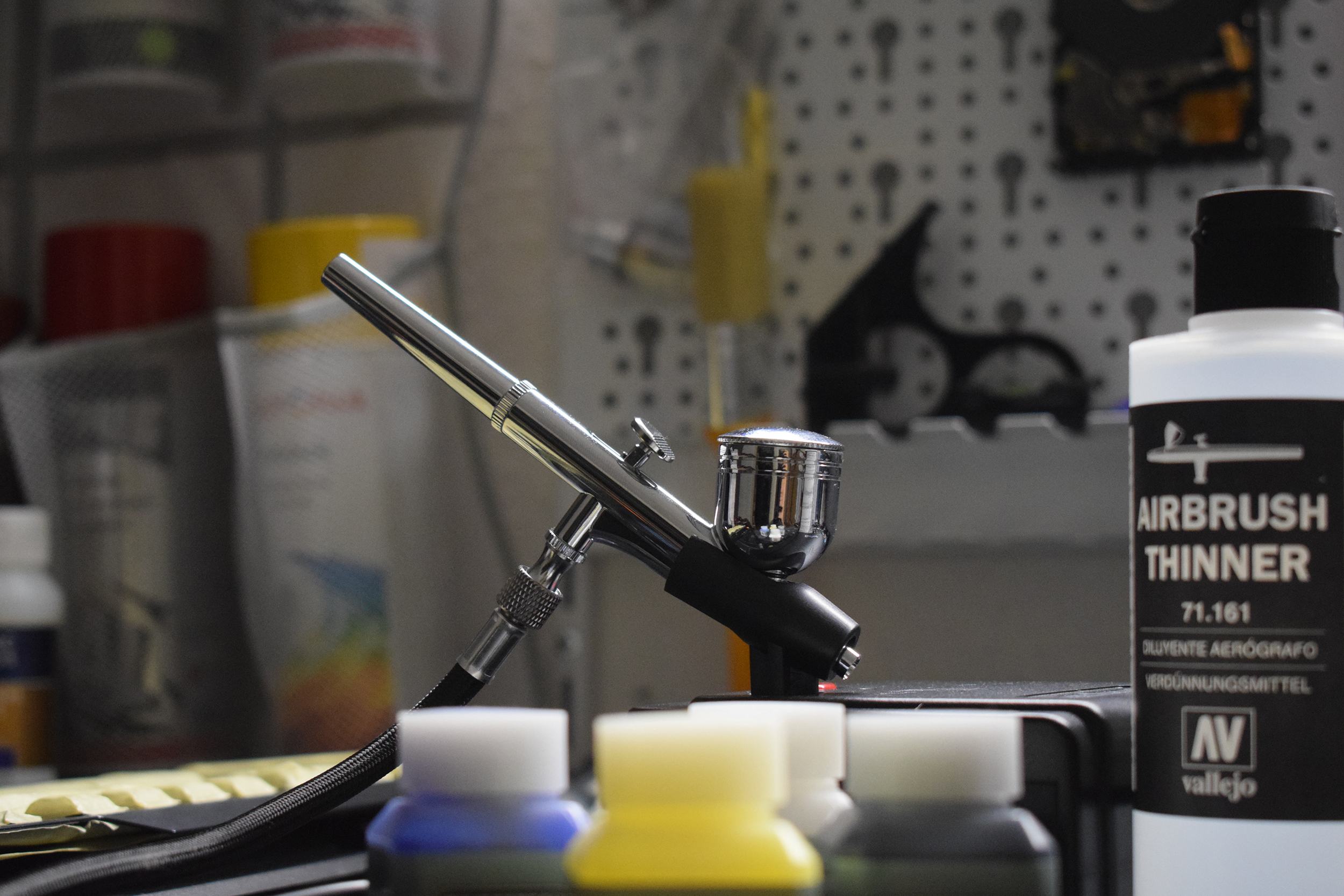

der Airbrush und die Acrylfarben sind hier.

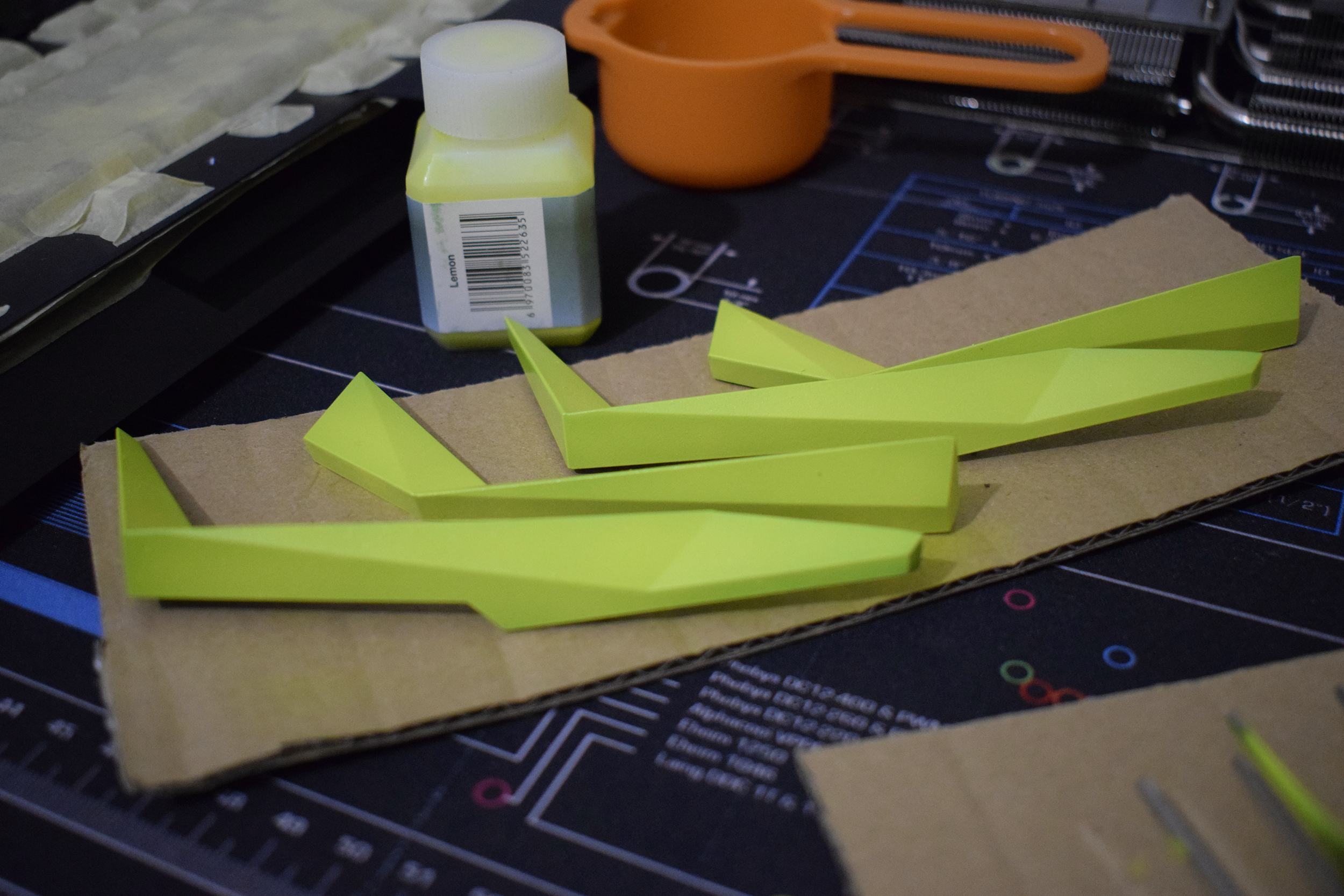

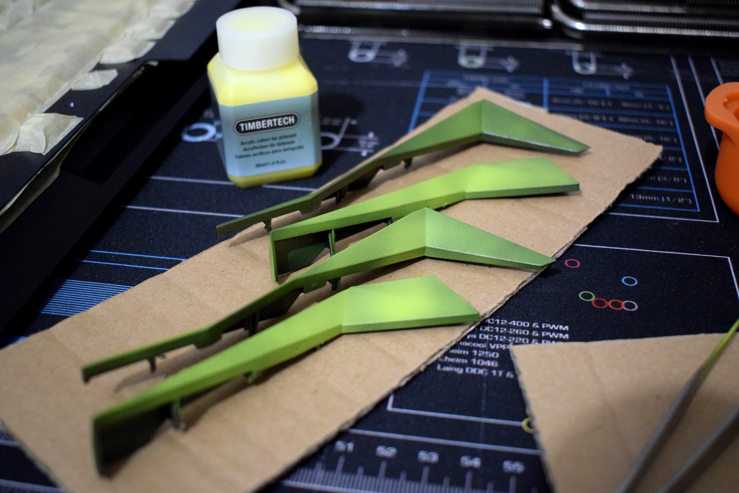

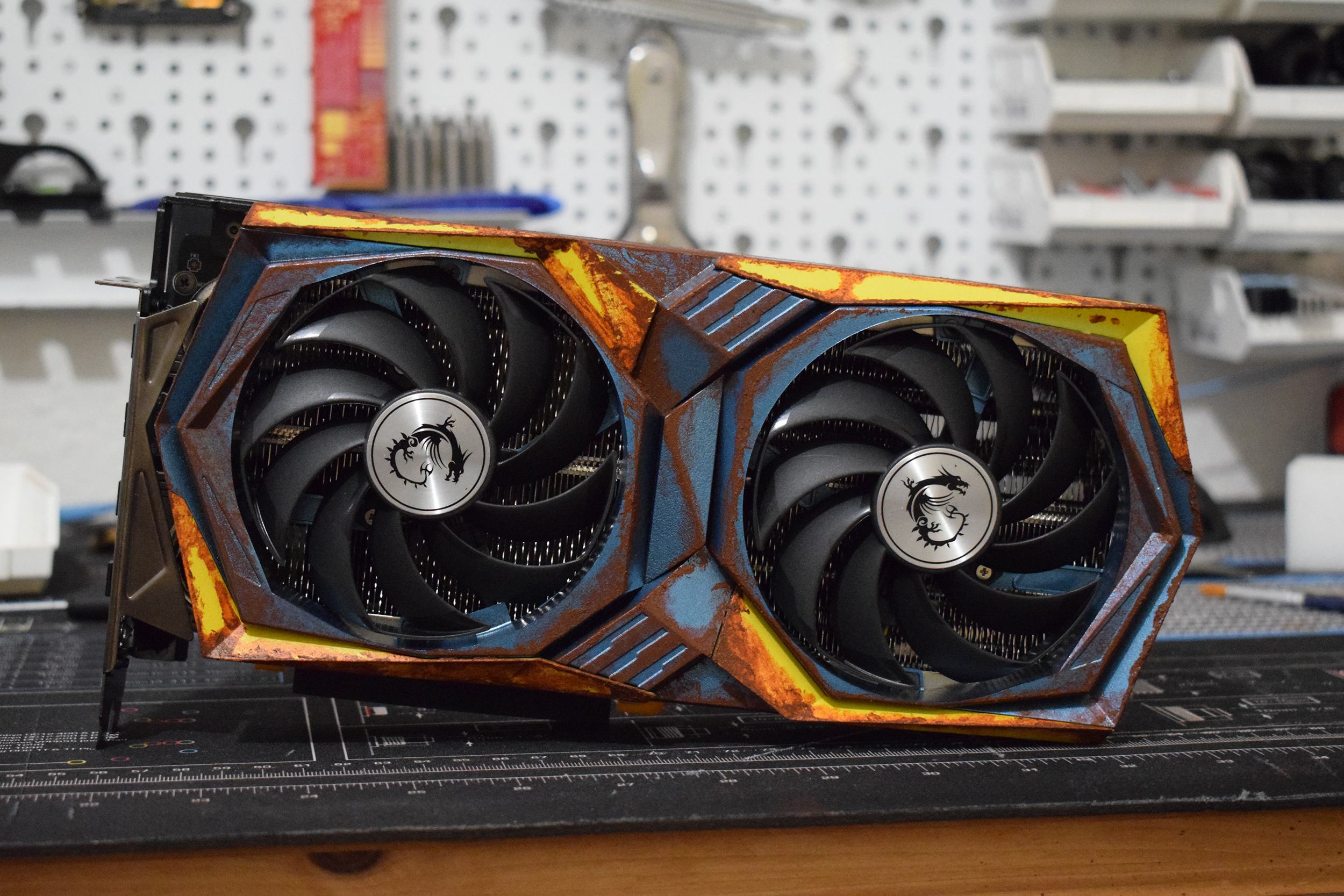

Ich habe mit der Grafikkarte angefangen, erstmal mit der rein gelben Farbe. Schicht #1:
Beim letzten Schicht sieht die Farbe eher grün aus:

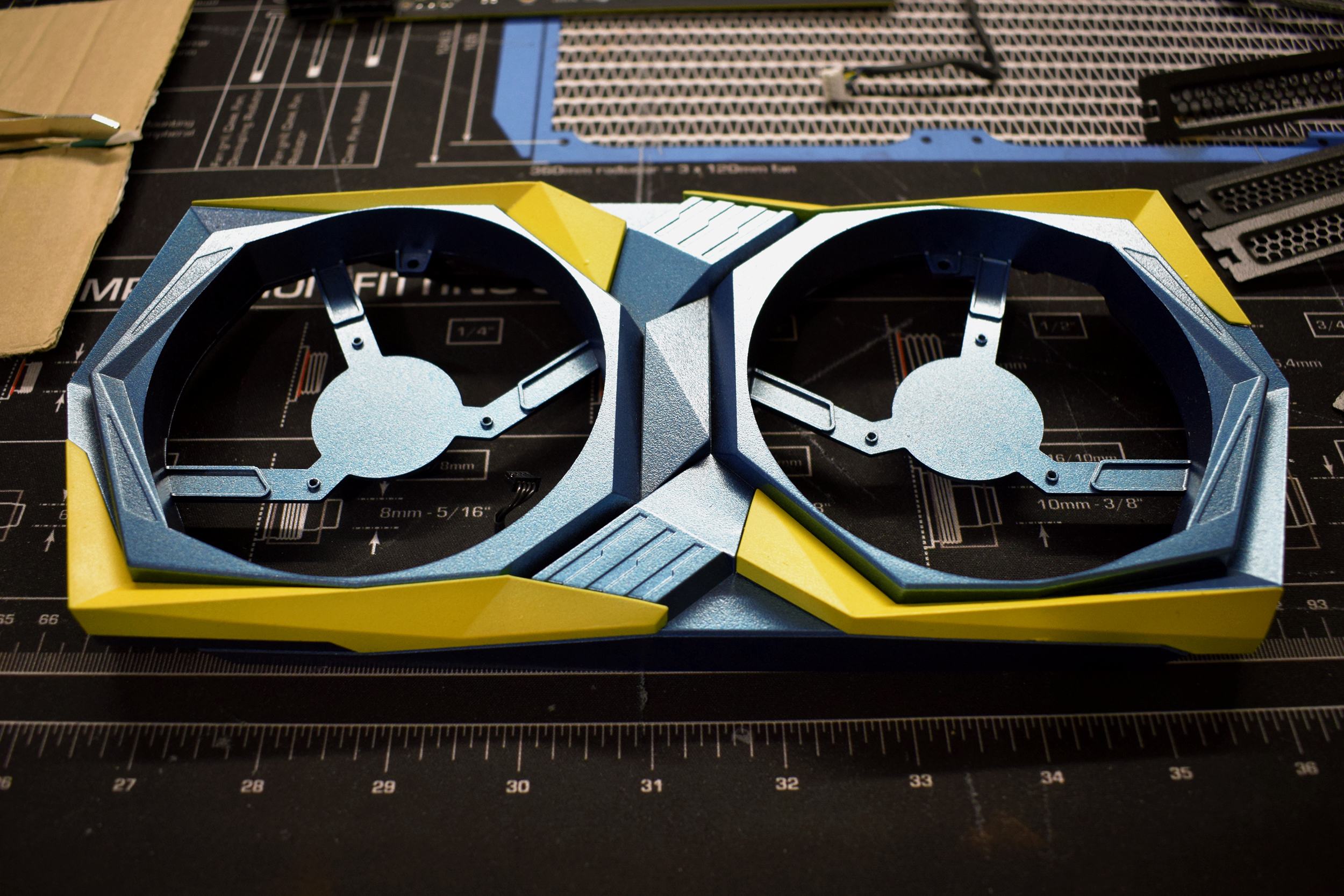

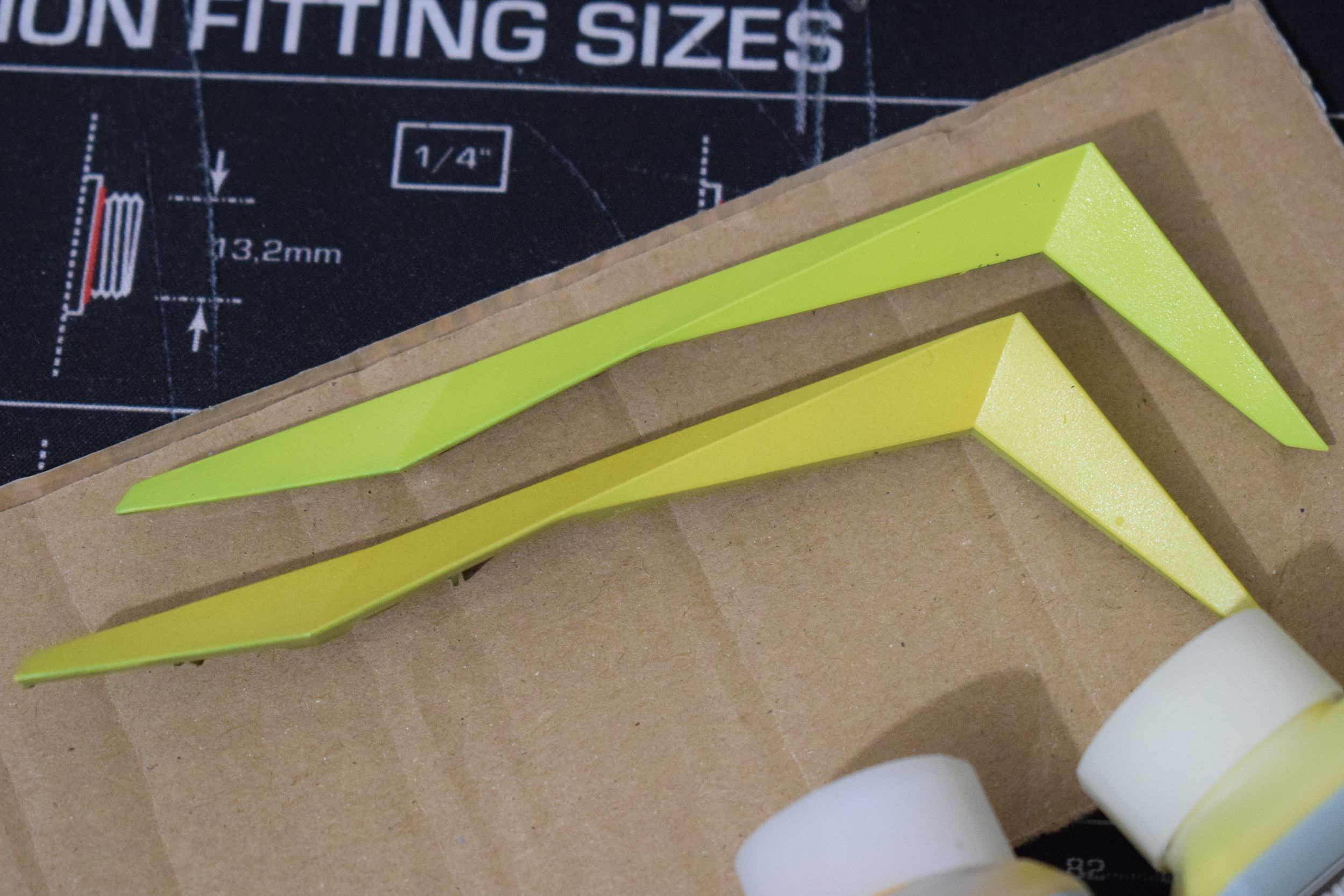

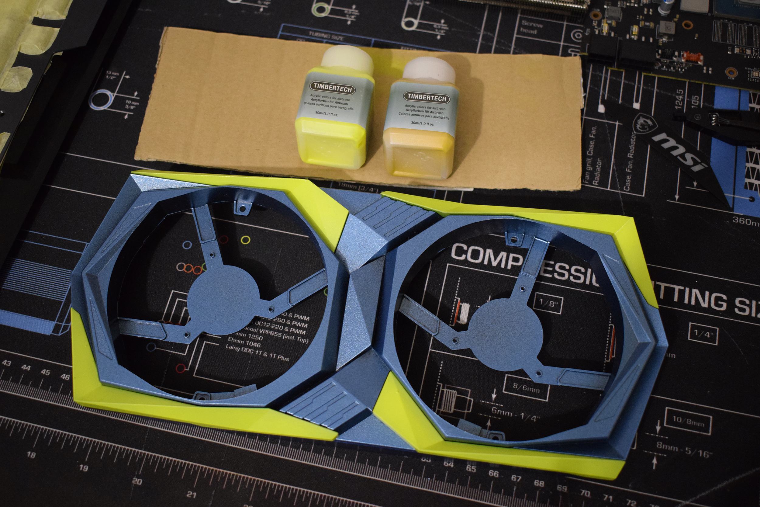

Um die Farbe mehr Gelb zu machen müsste ich bisschen Orange drauf machen. Zum Glück kam mit dem Farbenset "Khaki" (s. Bild oben), ich habe ein sehr leichten Schicht davon drauf gemacht und Voila!
Im Bild unten sieht ihr wie die Farbe oben Richtung Grün war, und wie sie mit dem Khaki Schicht viel besser aussieht:

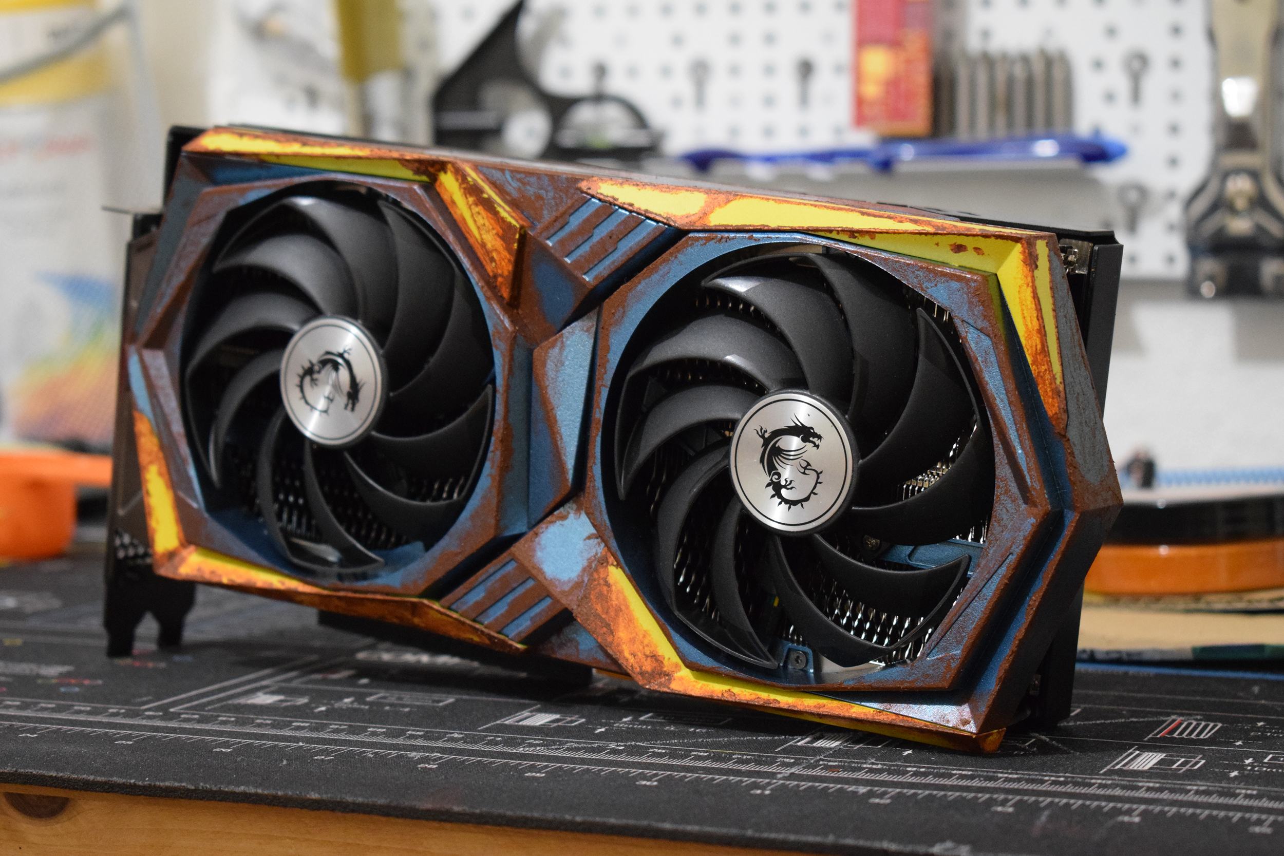

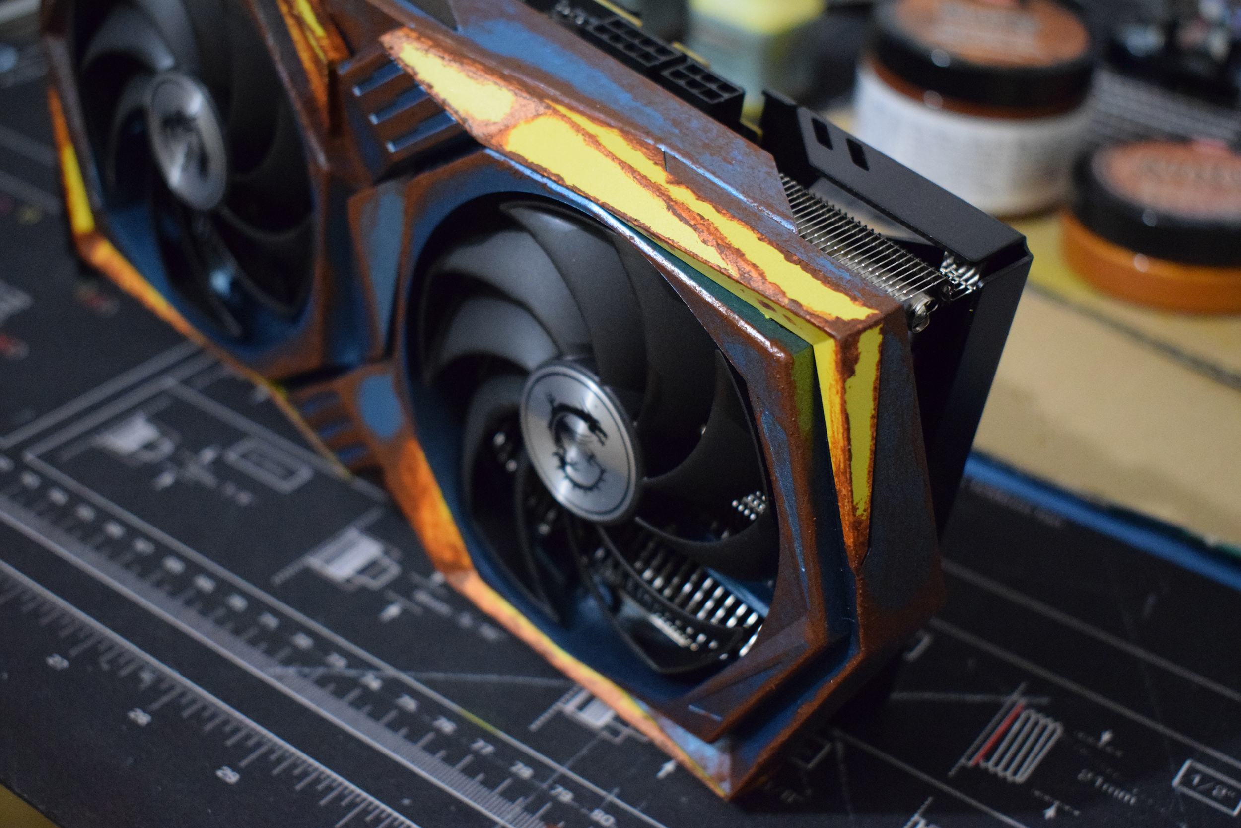

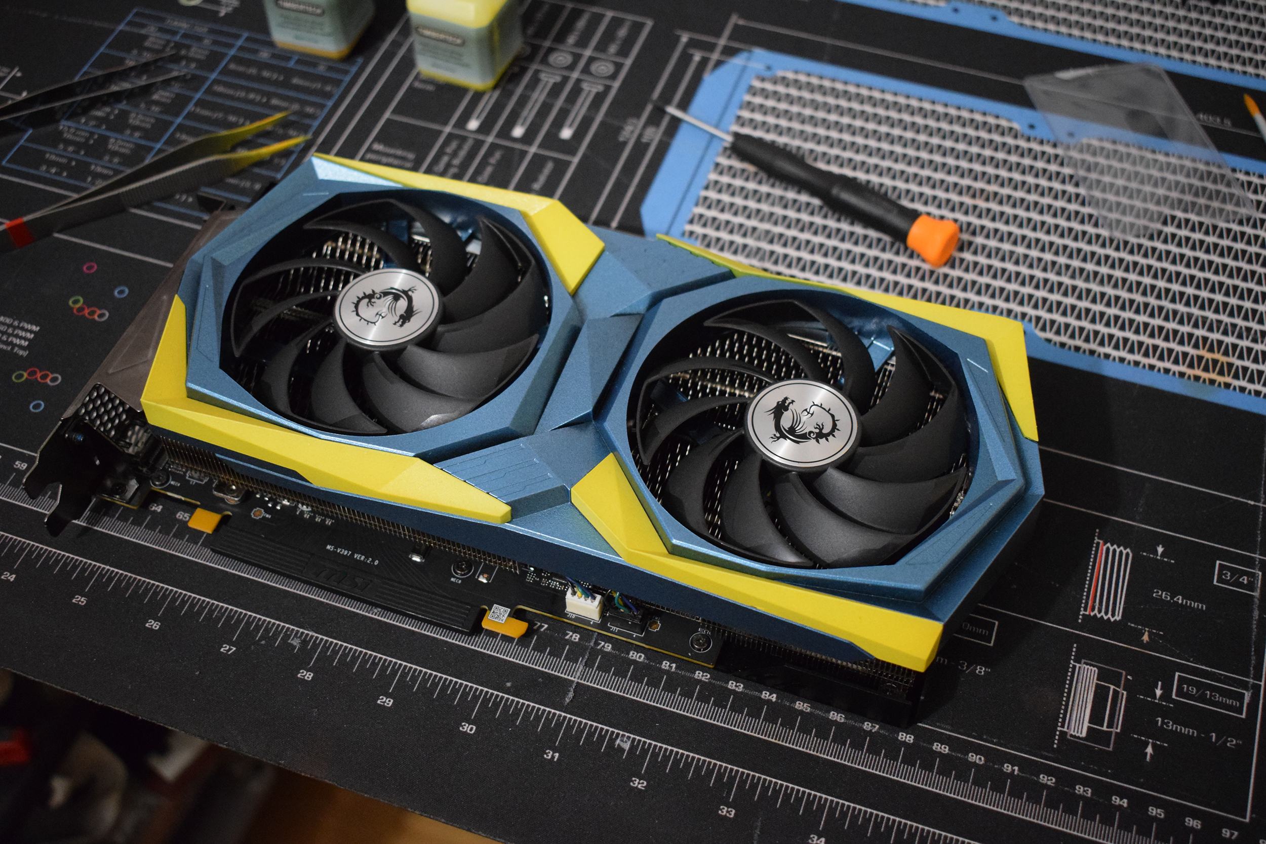

Und jetzt mein favorite part: Die Verwitterung 😍 Ich habe "rostige" Patina verwendet, um die Kanten zu verwittern:
Ich bin zufrieden, auf dem Blau sieht es perfekt aus, allerdings auf dem Gelb sieht es ein bisschen übertrieben aus... Demnächst werde ich es beim Gelb vielleicht reduzieren, und ich schaue es mir an, wie ich den Rost auf die Lüfter machen kann ohne ihre Gleichgewischt zu stören.

Das sieht doch überzeugend echt aus. Wenn du die aufnahmen immer so close aufnimmst, sieht man immer den kontrast verstärkt.
Bau die hardware zusammen und du wirst das setup in einer anderen beleuchtung wieder anders wahrnehmen.
Ich finde die rostsimulation gelungen.
So als tip für andere projekte; es gibt tatsächlich farbe mit eisenpartikeln die du gezielt rosten lassen kannst.
Heftiger Rosteffekt und sauber lackiert! Deine Airbrush Anschaffung hat sich offensichtlich gelohnt:-)

Gelbe Farbe auf schwarz sieht immer grün aus, da braucht es sehr viele Schichten um das deckend hinzubekommen.
Problem is auch auf hellem Grund deckt Gelb nicht gut. Ist einfach ne schwierige Farbe, gerade aus der Airbrush.
Rosteffeckt sieht gut aus, hätte aber vll etwas weniger gemacht um den Kontrast zu erhöhen.
Als Tip, wenn du die Sachen vorher mit schwarzem und braunem Wash dreckig/abgedunkelt hättest, würde auch der Rosteffeckt noch natüröicher aussehen, da dann
alles mehr gebraucht aussieht.
Schaut cool aus.
Die silbernen Aufkleber auf den Lüfternarben würde ich aber noch entfernen. :)
Ja ich hätte vlt eine Grundierung davor genutzt, aber die Kombi mit Khaki sieht jetzt super aus.
Ja du hast recht, wie gesagt ich plane die Lüfter auch bisschen zu verwittern.
Mir gefällt die Arbeit an der GPU sehr gut. Ich finde auch nicht, dass die Patina zu übertrieben ist - es ist ja ein "Fallout"-Built und in der Spielwelt gibt es extrem viel Rost und das wird von dieser Ausführung mehr als nur gut getroffen. Handwerklich wirklich beachtlich. Wenn es auf dem Niveau weiter geht bin ich wirklich geflasht!
Vielen Dank! Ja im Post-Apokalyptischen Spiel ist es sehr rostig, ich versuche aber vorsichtig zu bleiben, da es sich im Praxis ästhetisch evtl. anders interpretiert lässt. Ich finde’s aber gut dass jemand, der den Spiel kennt, es für passend hält 🍻
Vllt bietet es sich an, die Teile erstmal vollständig in Blau-Gelb zu lackieren und einmal halbwegs zusammenzusetzen um den Gesamteffekt zu sehen. Und von hier aus bearbeitest du dann Teil für Teil vorsichtig mit Patina und gleichst immer wieder ab, ob der Gesamteffekt stimmig bleibt. Nacharbeiten und mehr Rost auftragen geht ja immer noch.
Wobei ich nicht glaube, dass die Menge die du hier aufgetragen hast auch nur in die Nähe von "zu viel" kommt. - Ist nachher natürlich Geschmackssache und die Frage wie sehr der Betrachter die Spielwelt im Hinterkopf hat, wenn er das Build für sich betrachtet.
Ich bin ja der Meinung as es beim weathering sehr stark um ein story telling geht. Also die Frage warum genau an der stelle jetzt Rost oder dreck ist.
Ich sag ja nicht das es schlecht aussieht, nur die Story fehlt mir hier leider ein wenig. Deswegen auch mein Tip die Sachen vorher einmal mit schwarz und braun zu "behandeln".
Gerade bei abgenutzten, gebrauchten oder Rosteffekten trägt jede weitere Dreckschicht sehr stark zum Gesamteindruck bei und verstärkt den Eindruck mehr und hilft alles

Die Grafikkarte sieht mal richtig fett aus, würd ich so kaufen.
Evtl noch den MSI Aufkleber bissl zerkratzen/beschädigen.

Wie gesagt war ja keine Kritik nur eher ein Hinweiß, Momentan ist ja die Grundfarbe auf der Grafikkarte ja bis auf den Rosteffekt "perfeckt". Ich sehe an den Kanten Rost
und danach sofort eine blitzsauber lackierte Oberfläche. Das meine ich mit fehlendem Storytelling. So würde es in einer post apocalyptischen Welt nicht aussehen,
da wäre mehr Dreck, Staub, Schleim und was weiß ich noch alles drauf.

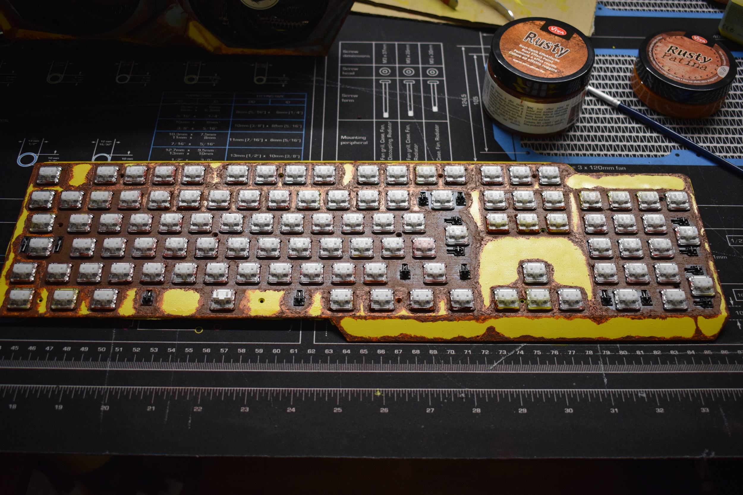

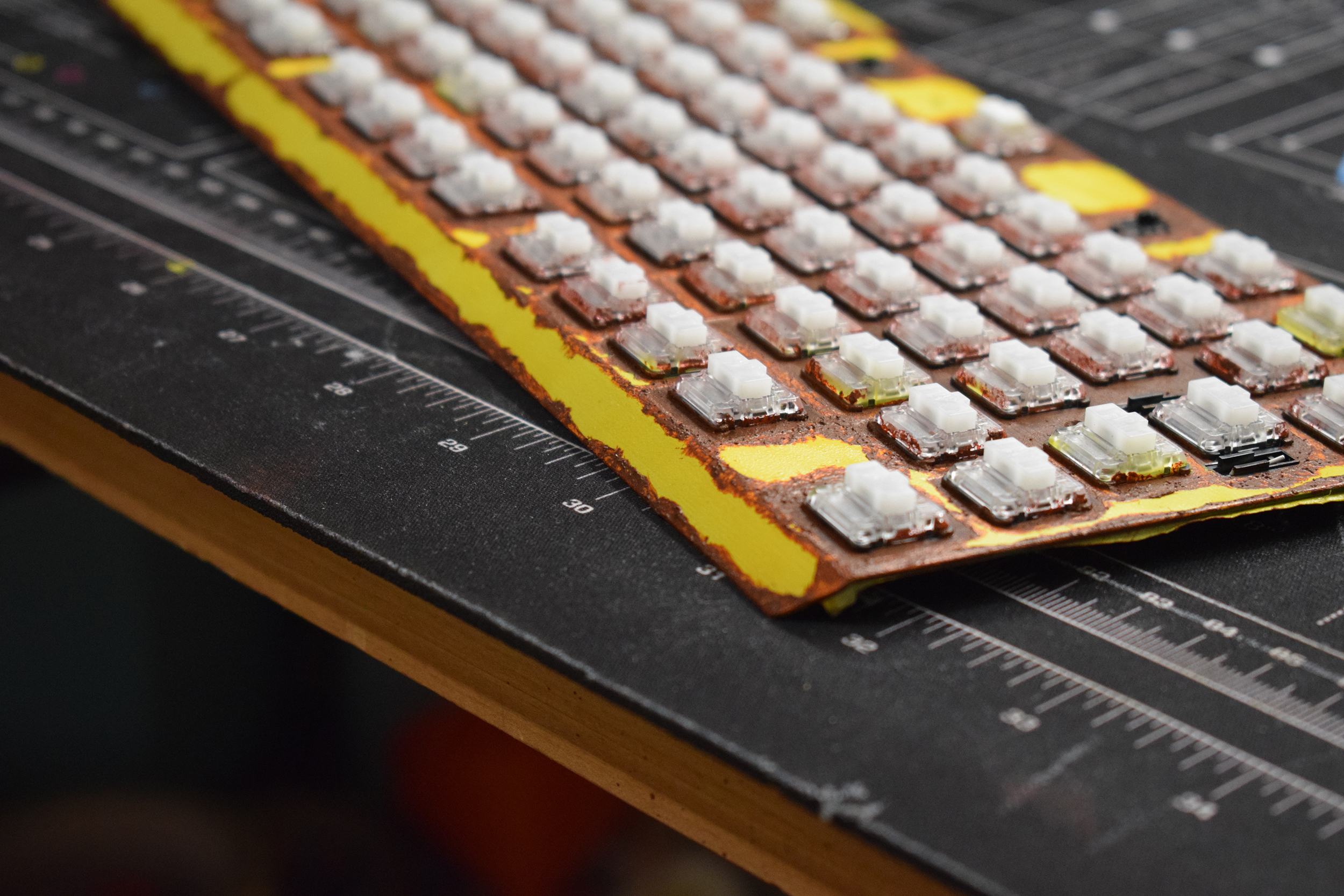

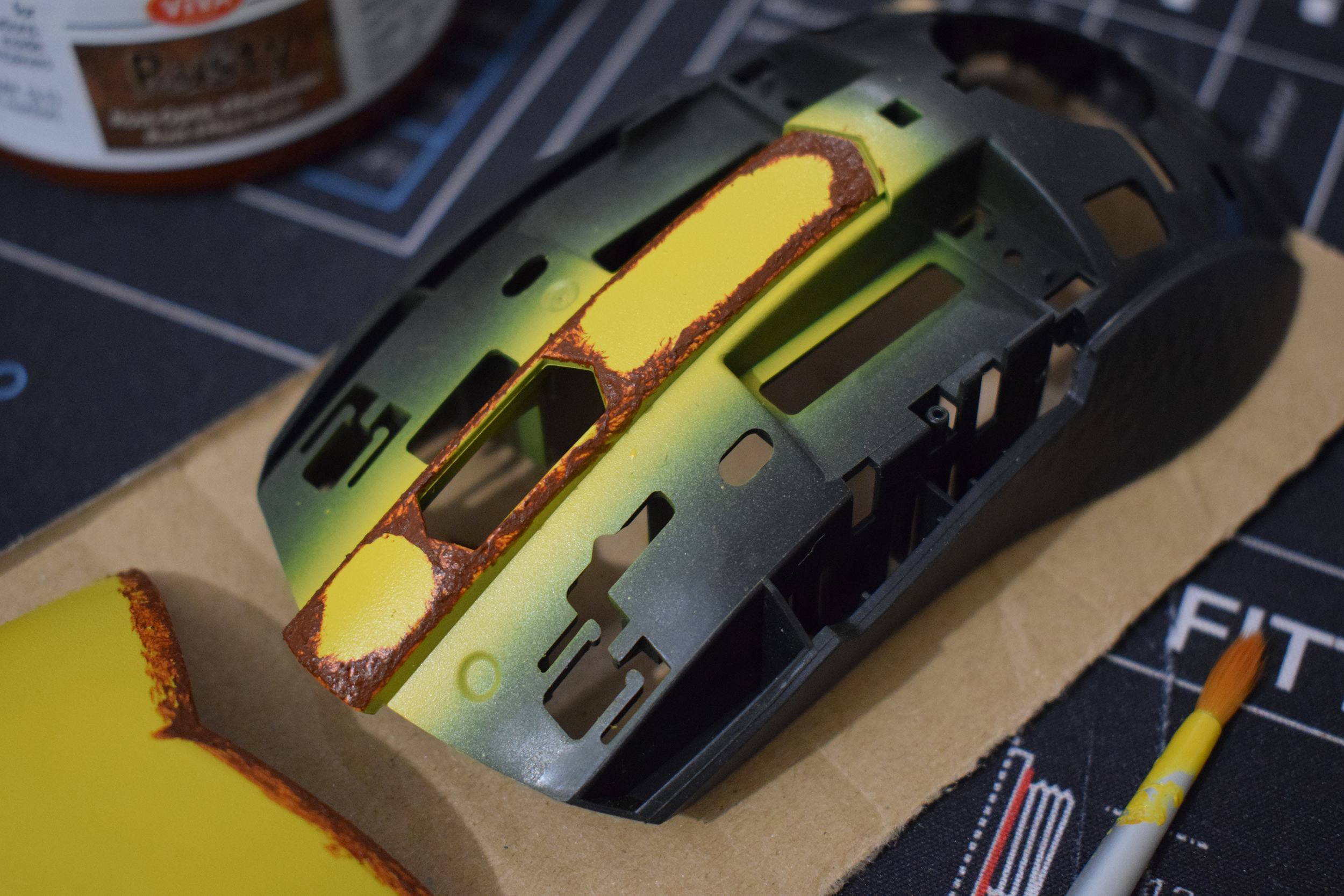

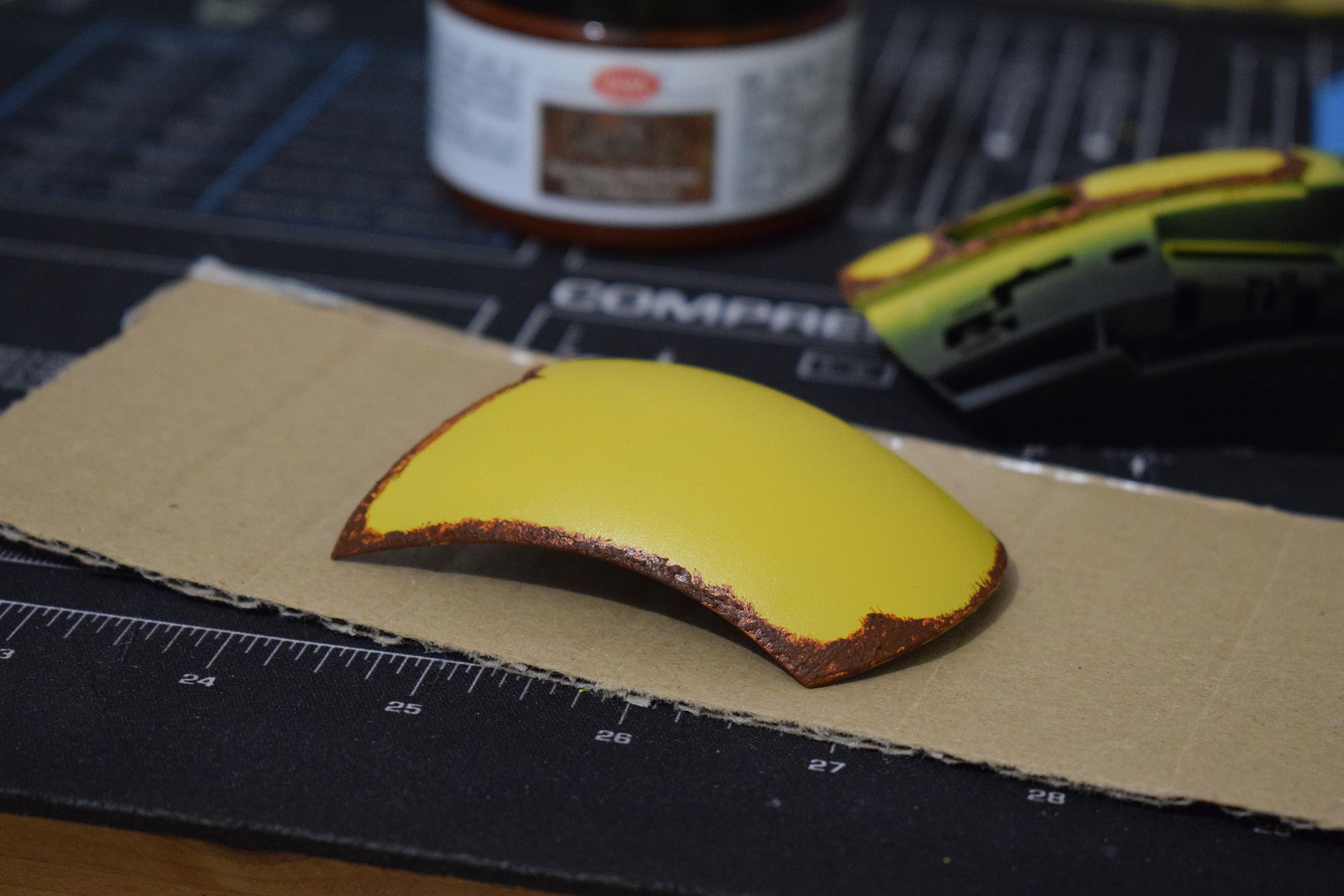

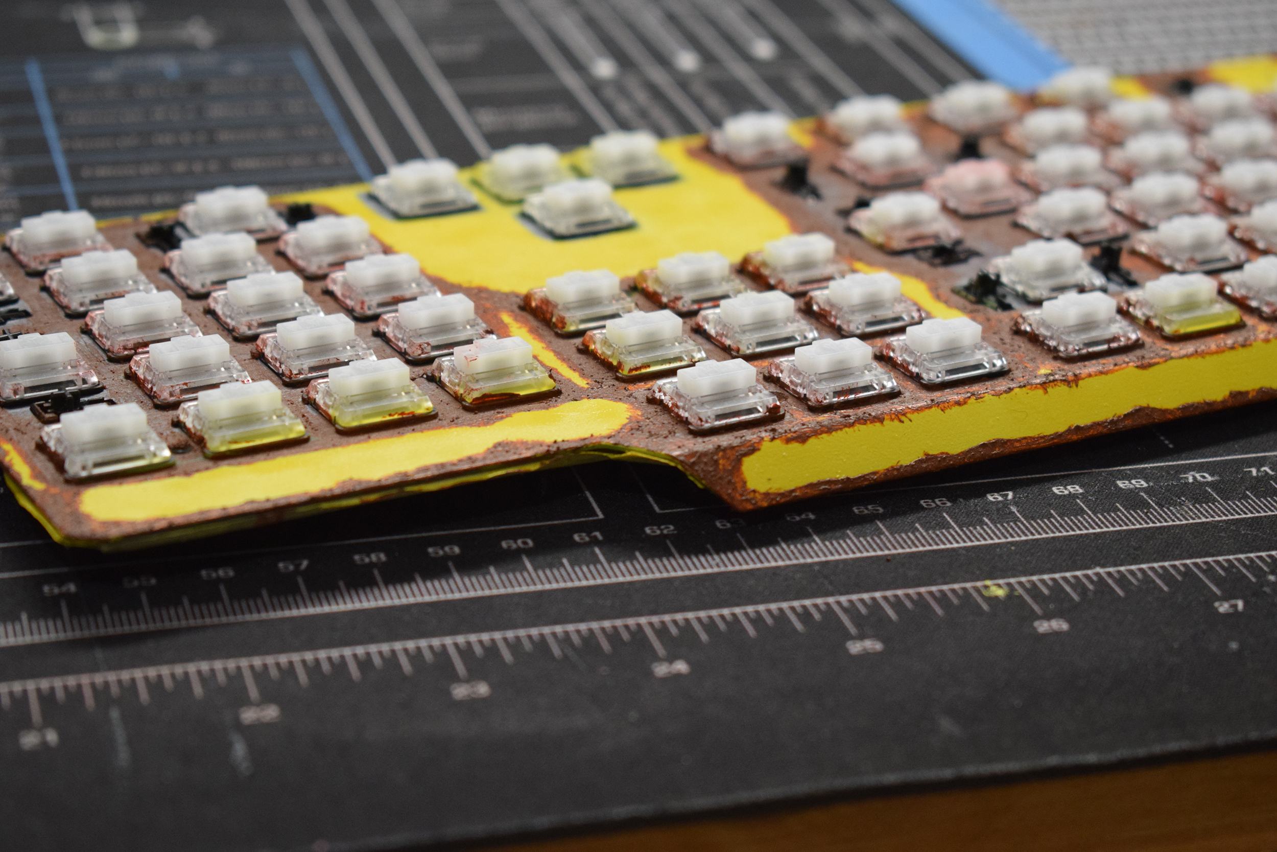

Update #4

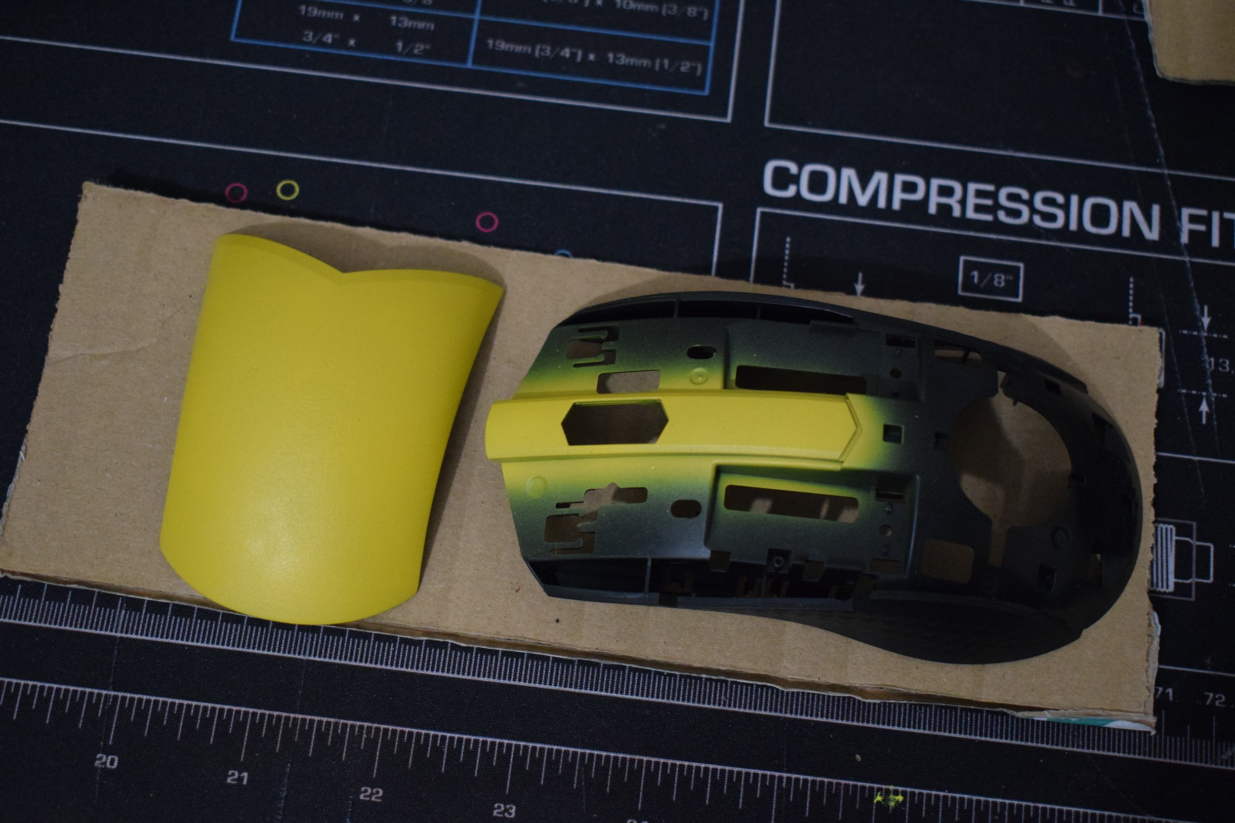

Maus und Tastatur sind dran, I'll let the pictures do the talking.

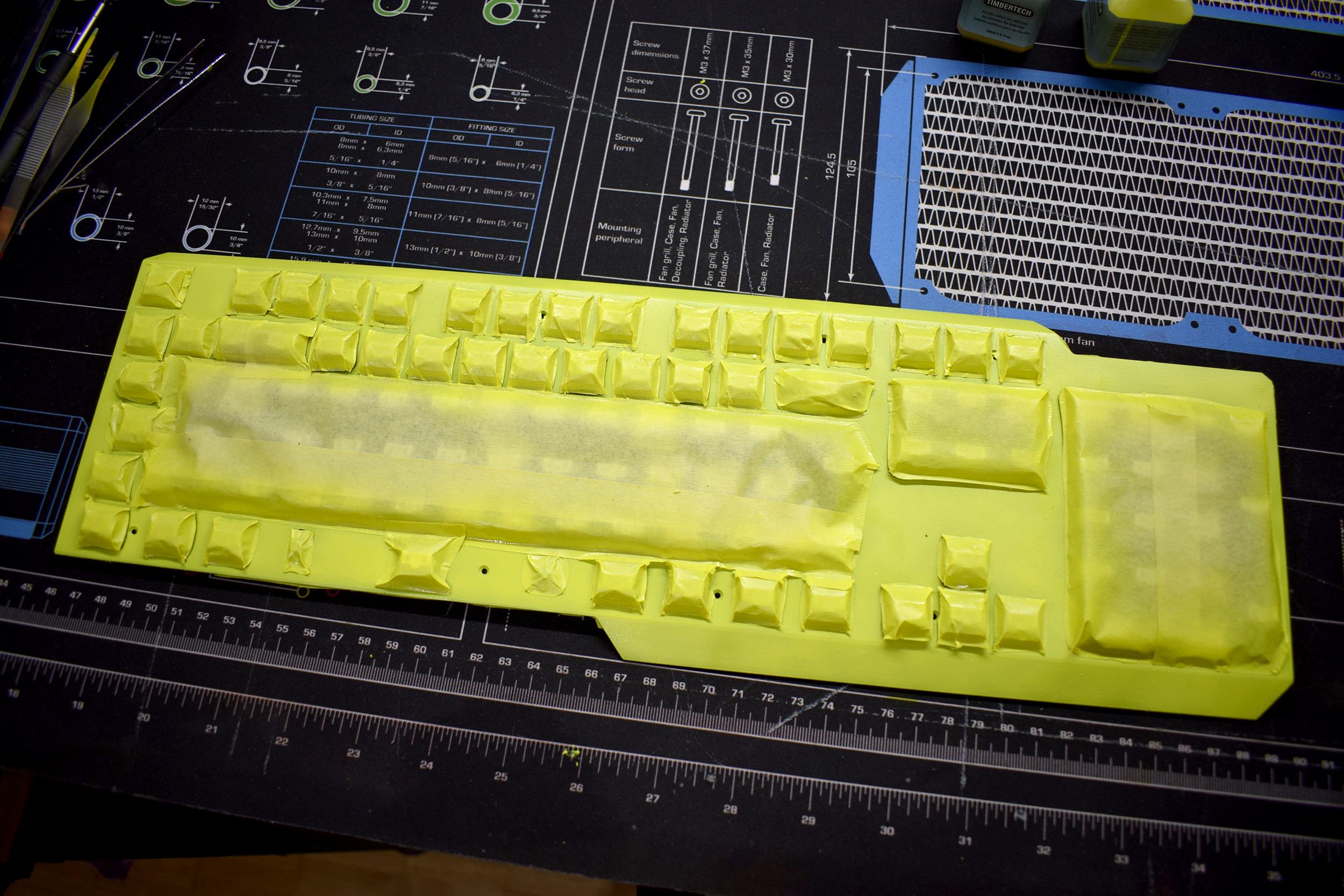

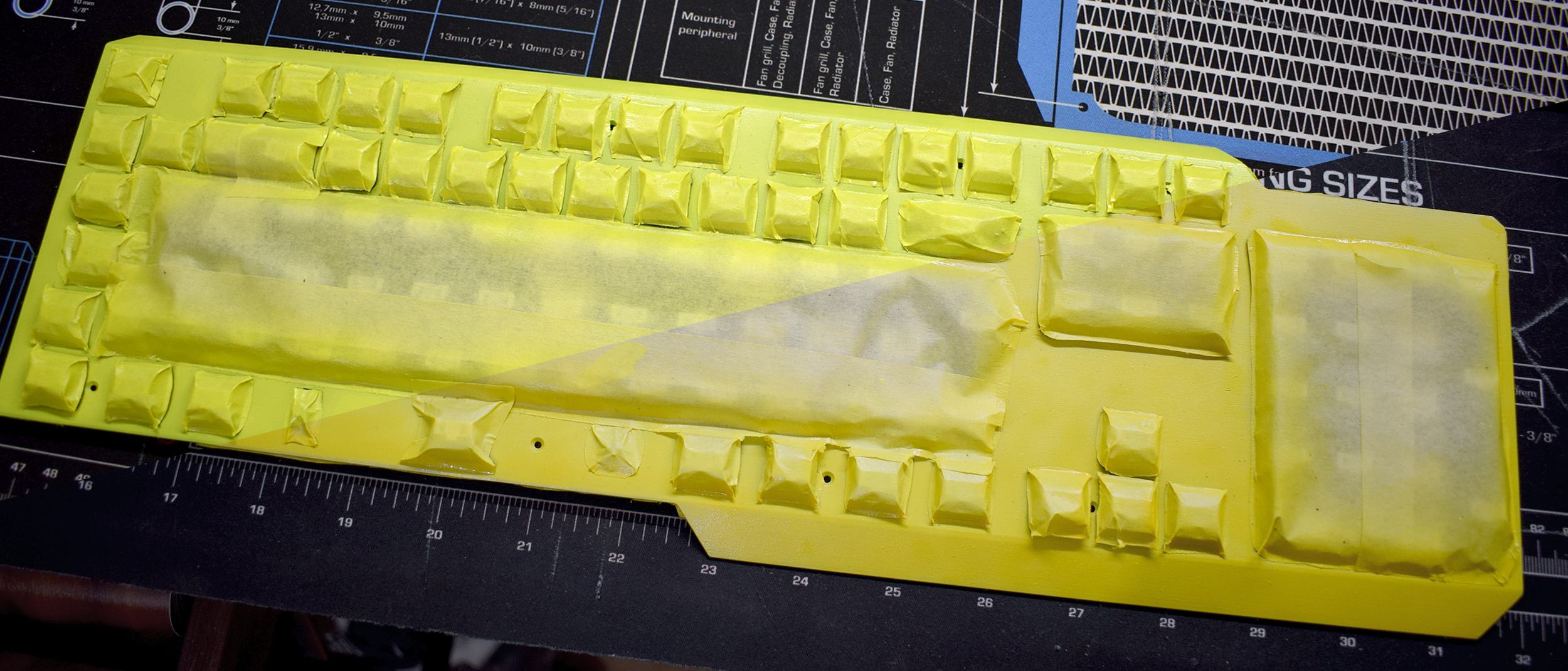

Aber erst kurzer Kontext: Die Tastatur habe ich auch erst nur mit Gelb lackiert, sah wieder grün aus, dann habe ich ein sehr leichte Khaki Schicht drauf gemacht und so war es besser (Foto #2). Bei der Maus habe ich beide Farben vorab schon im Airbrush gemischt.
Die Tasten werde ich nachher blau lackieren.
Und dann Rost Patina:
Wenn ich alles zusammenstellen werde, schaue ich wie ich die "zu saubere" Teile bisschen mehr verwittern werde.
