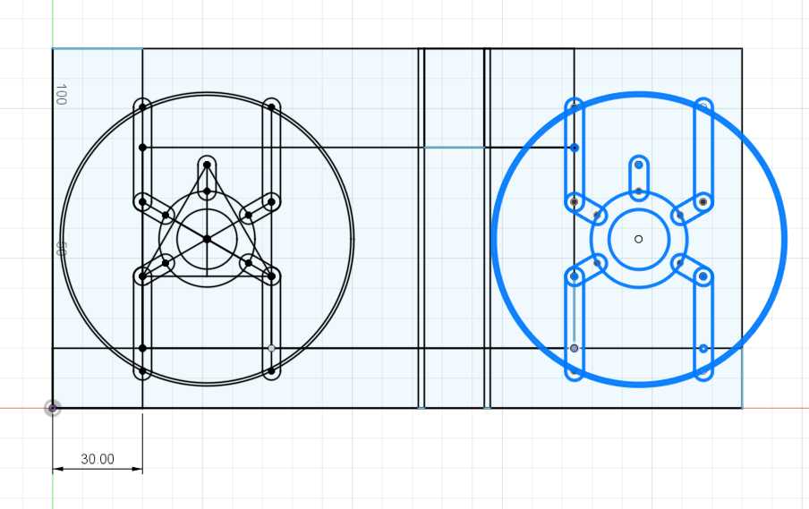

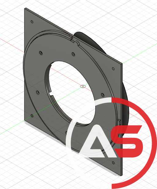

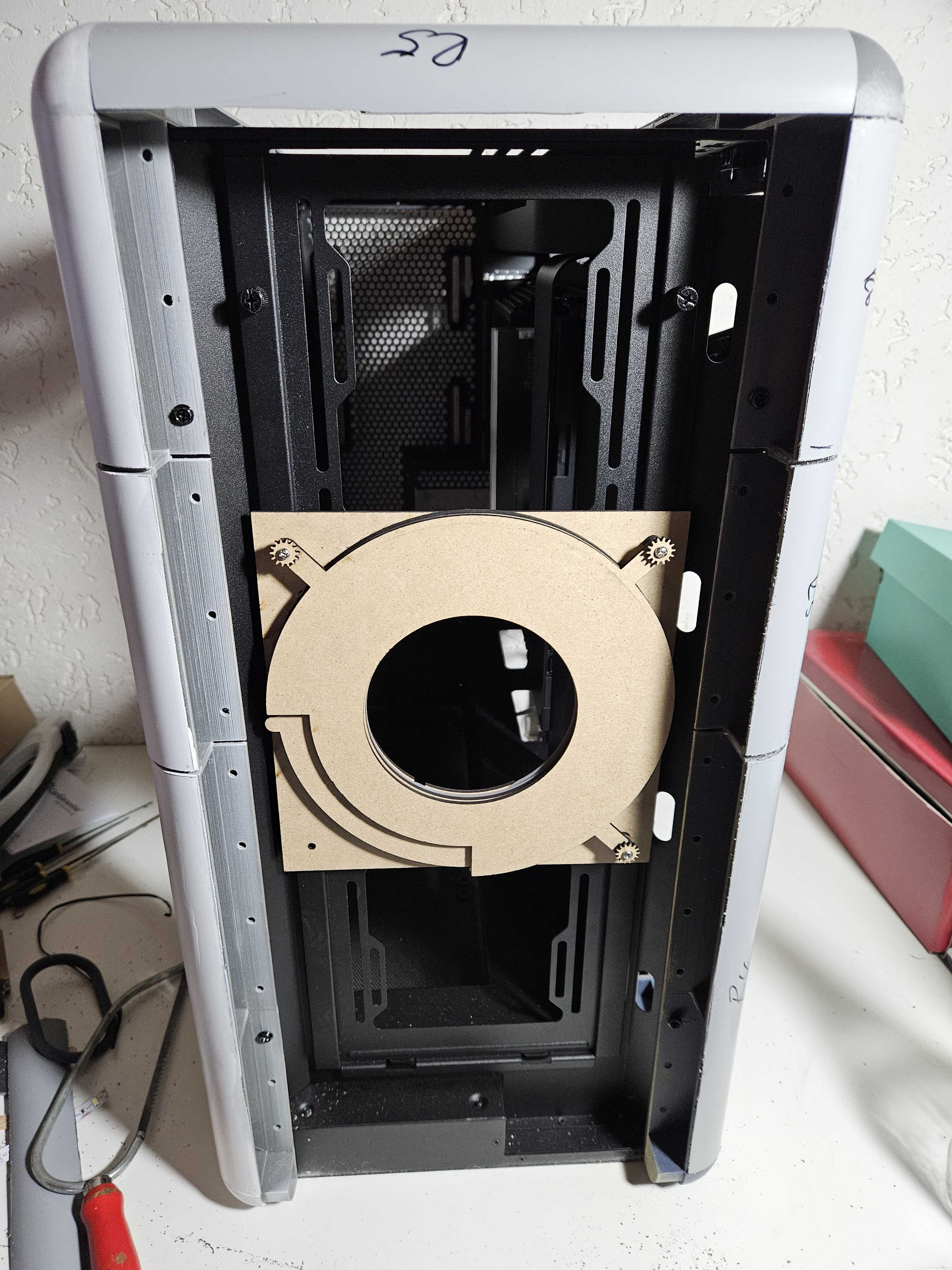

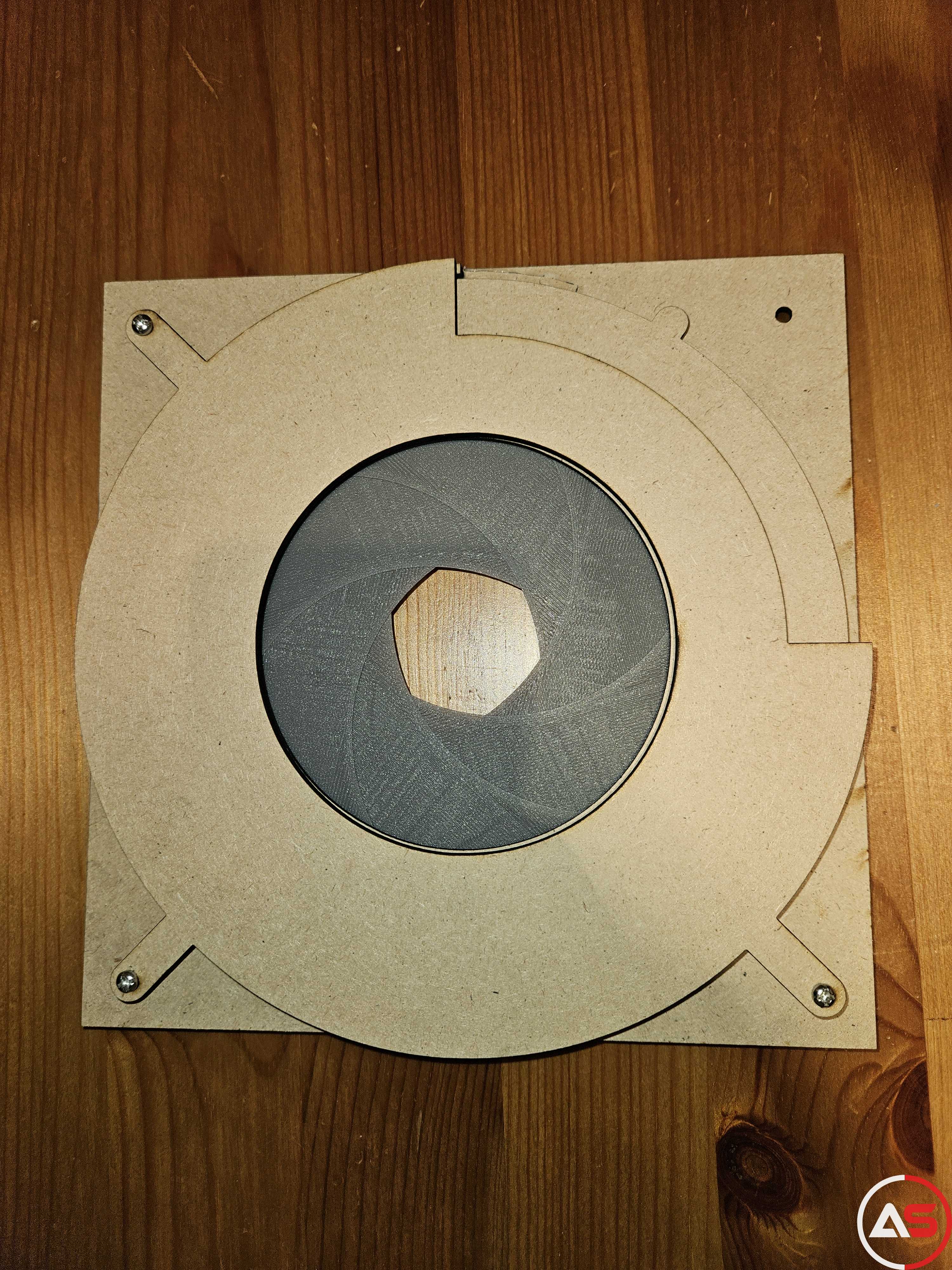

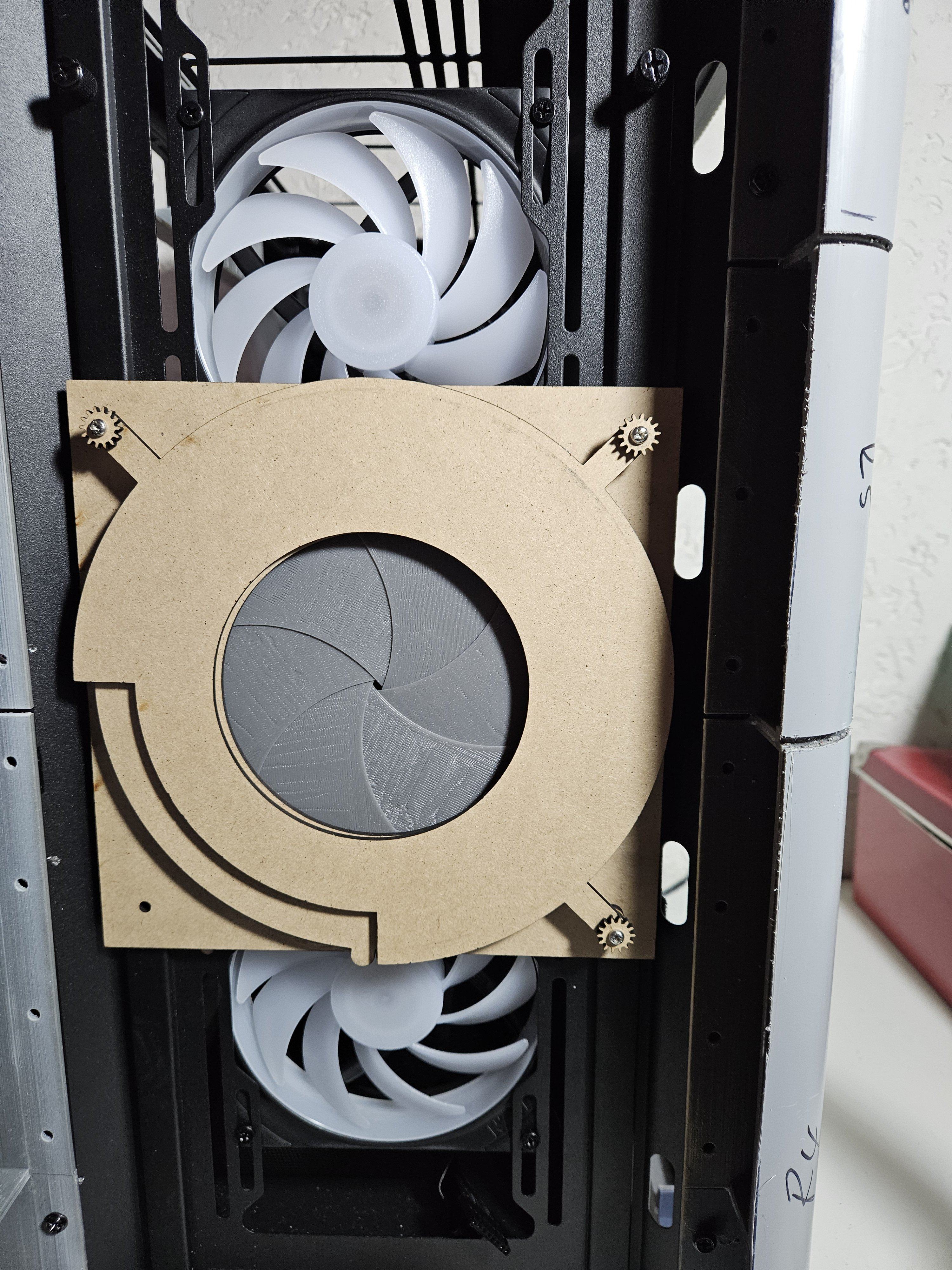

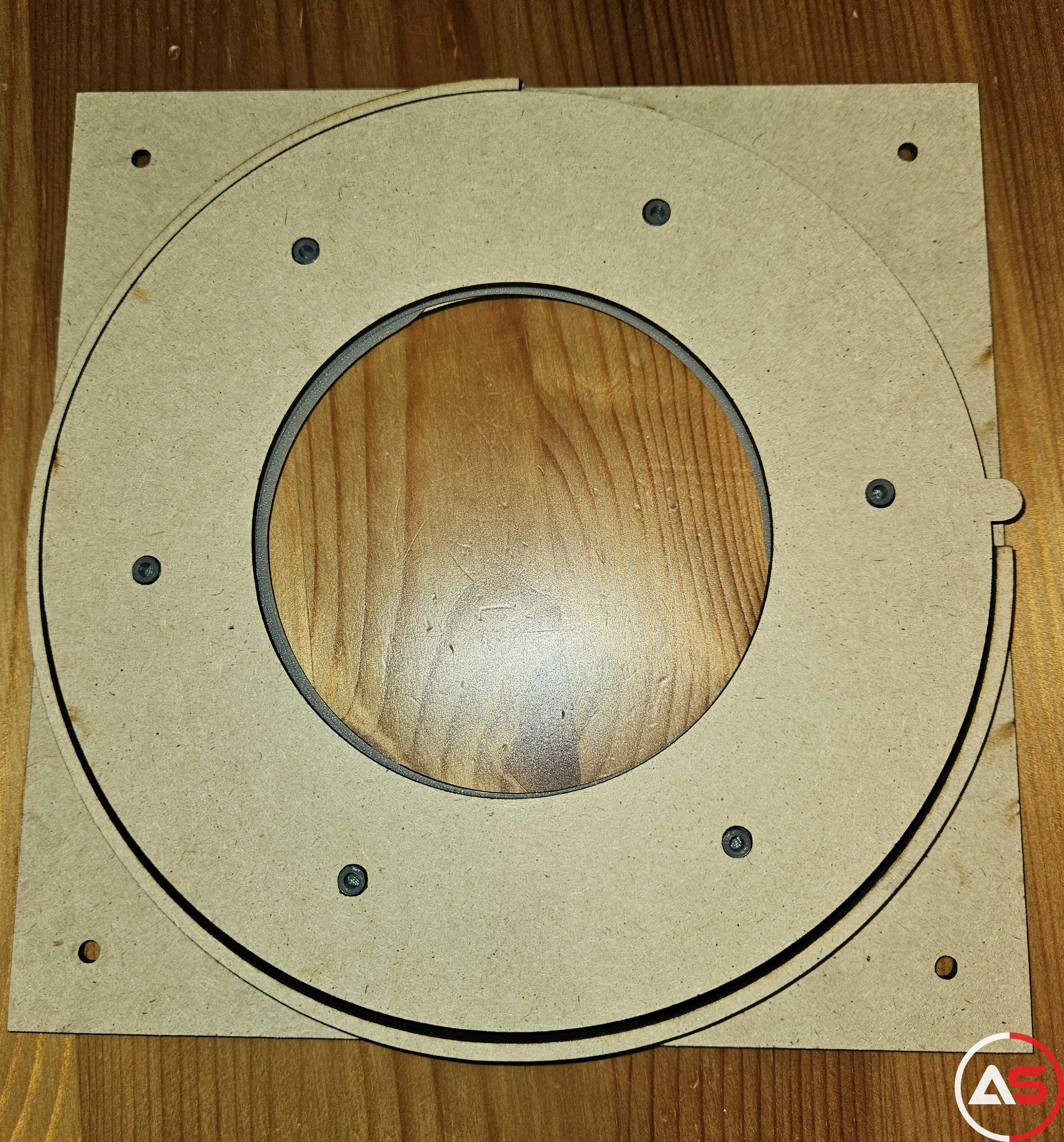

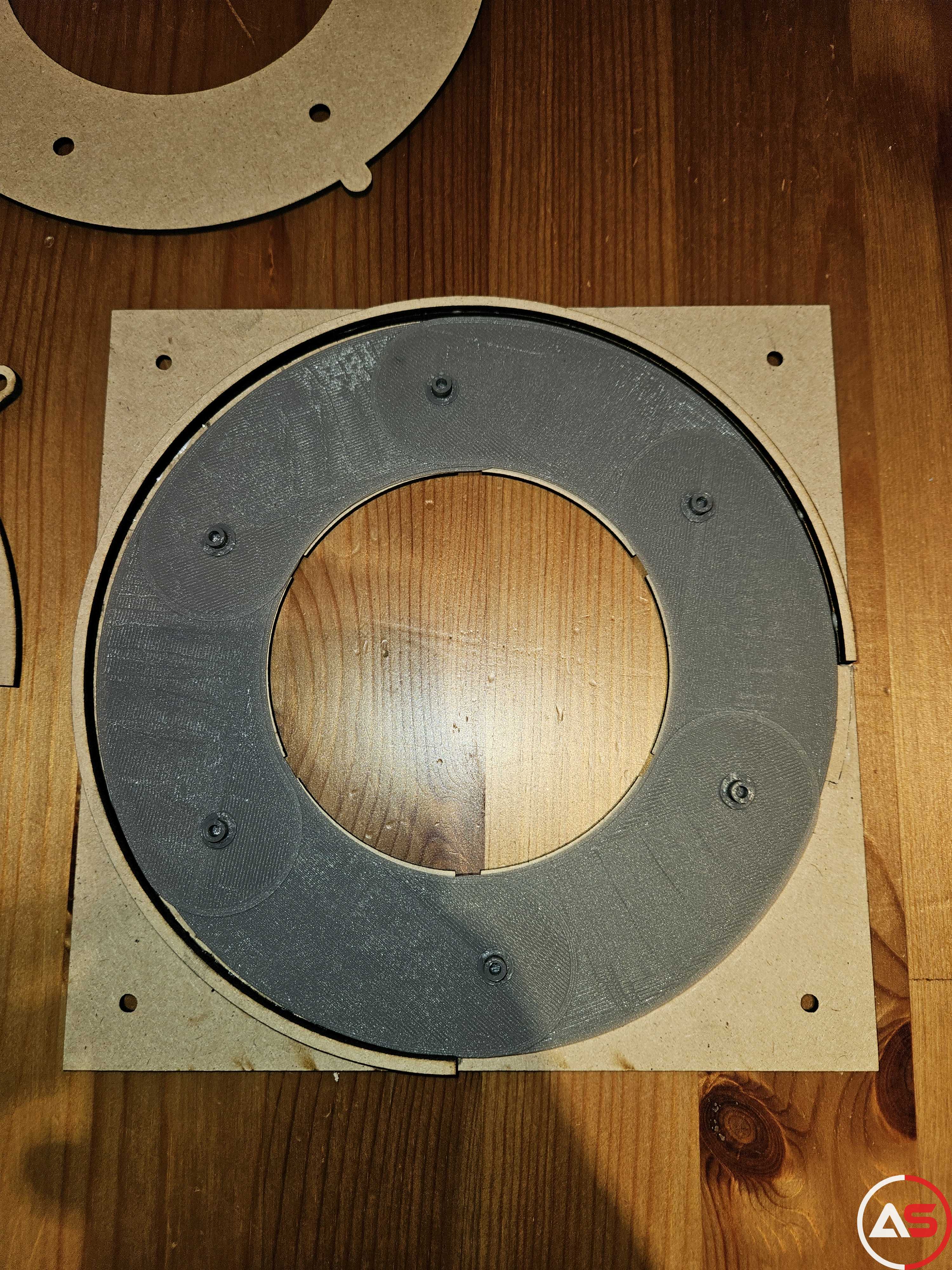

Schon bevor das Case geliefert wurde, habe ich mit der Konstruktion einer Iris-Blende herumprobiert.
Mit der Lieferung des Gehäuses konnte ich dann auf entsprechende Größe skalieren.
Die ersten Versuche und Variationen habe ich 3D gedruckt, am Ende spielt es hier aber keine Rolle wie "dick" die Komponente ist, daher ist in dieser Version die Basis gelasert. (3mm MDF).
Die Blende hat einen Innendurchmesser von 100mm, das Frame ist 190x190mm.
Zuerst einmal der Entwurf (das ist Version 3):

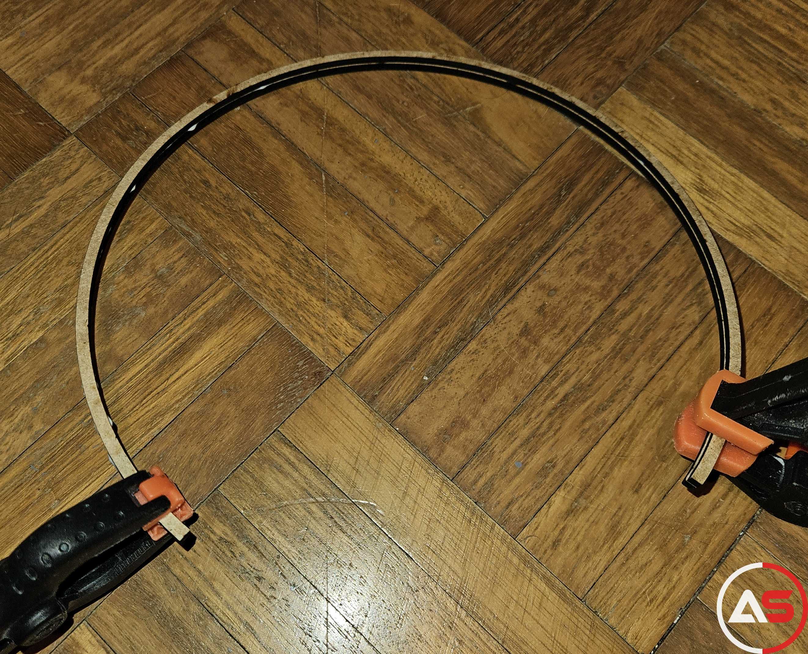

Der äußere Rahmen, der die sich drehende Scheibe "fixiert" (2 Layer 3mm MDF):
Die Rückseite, Drehscheibe und der Deckel:
Die einzelnen Lamellen, musste ich am Ende doch 3D Drucken (0,4mm Höhe), da Mylar (PET 0,3mm) sich zwar sehr gut lasern lässt, aber die Pins nicht hielten:
Zusammenbau der einzelnen Teile:
Funktionstest...

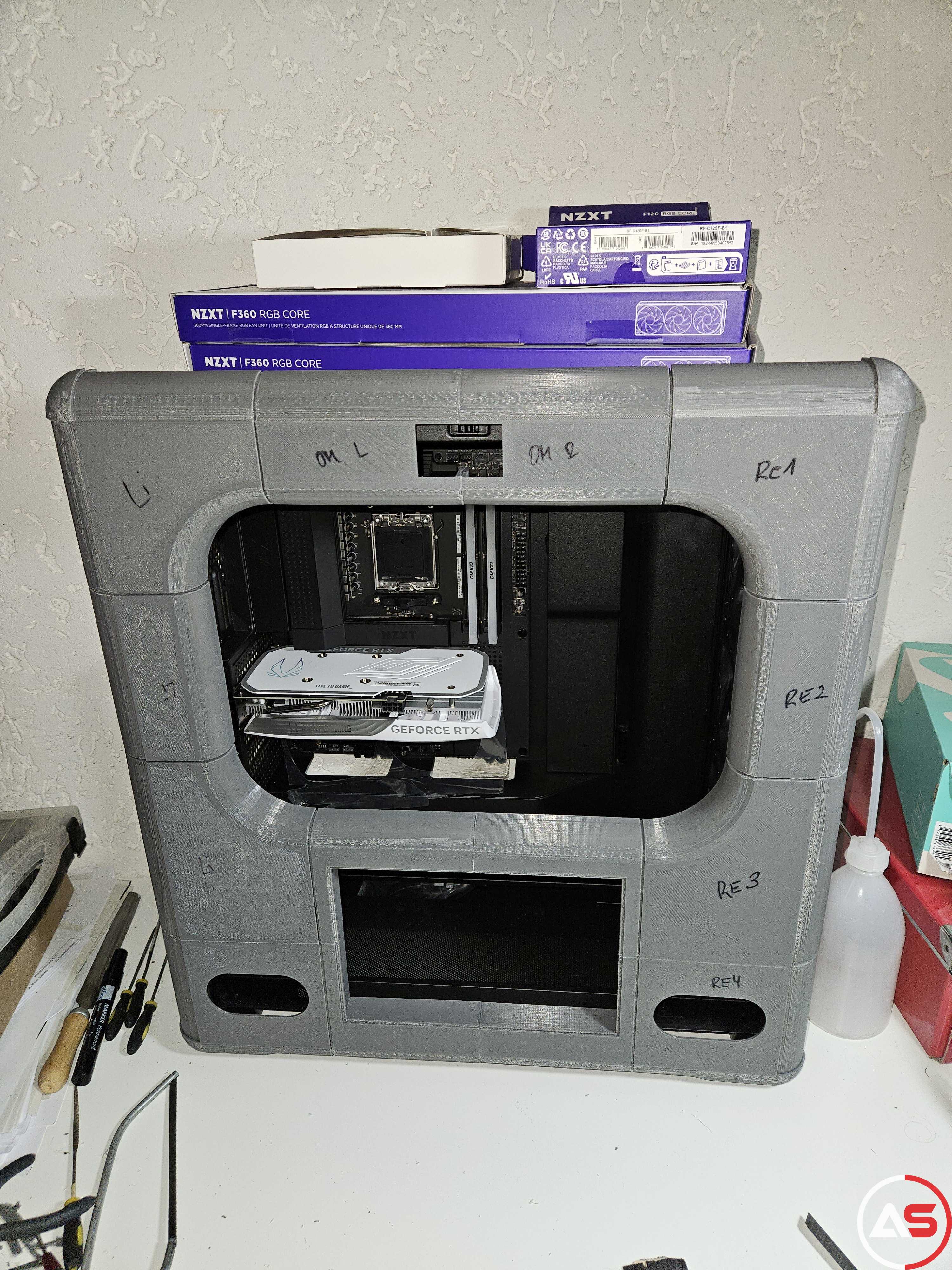

kleines Feiertagsupdate, da ich heute die Basis des Seitenteils soweit fertig bekommen habe.
Achtung: wer 3D Druck nicht mag, bitte weitergehen! :P

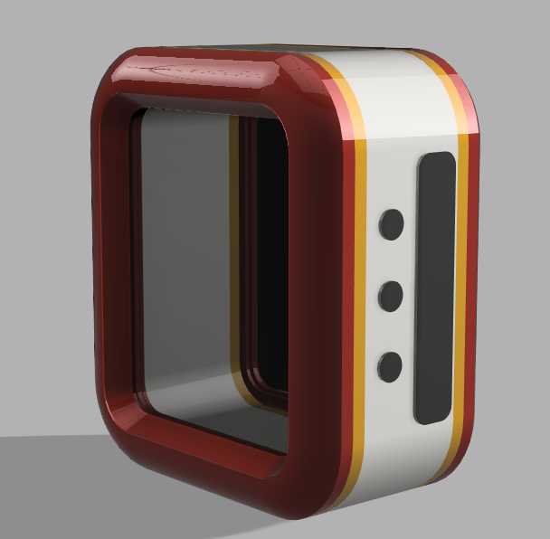

erstmal das Rendering dazu:
"Spezialkleber", nicht dafür gekauft aber nach Tests ganz gut befunden. :)
Hier sieht man gut die "Konstruktion", generell sind die Wände 2-3mm, der Rest ist ausgehöhlt.
fixiert werden muss das nur wenige Minuten, komplett ausgehärtet nach 24 Stunden (Angabe, ich hab nicht so lange gewartet)
Die Hardware ist zum Teil auch schon ins Gehäuse gewandert, ich möchte ja auch sehen wie das ungefähr wirkt.
Das ist nun der bisherige Stand, komplett unbearbeitet - was in die Aussparungen kommt...könnt ihr Euch ja drüber den Kopf zerbrechen und rätseln. :)
Soweit bin ich mit der Optik zufrieden. Bin selbst gespannt ob es am Ende irgendwie dem Nahe kommt, was ich mir so vorgestellt habe.

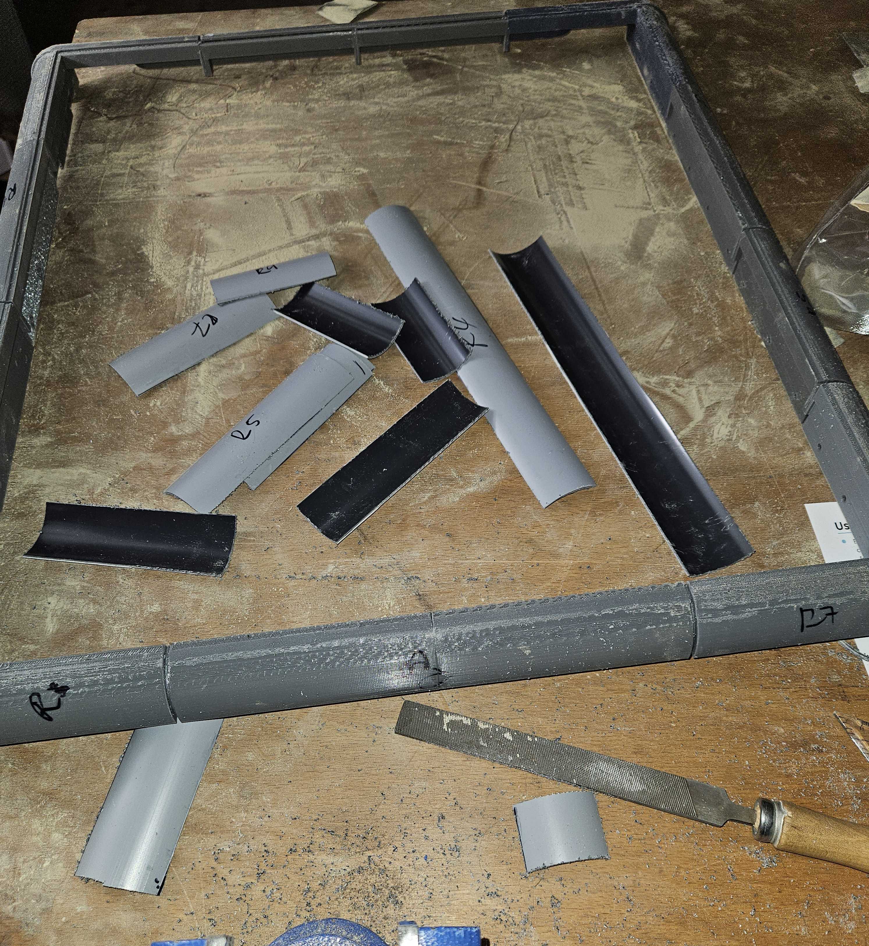

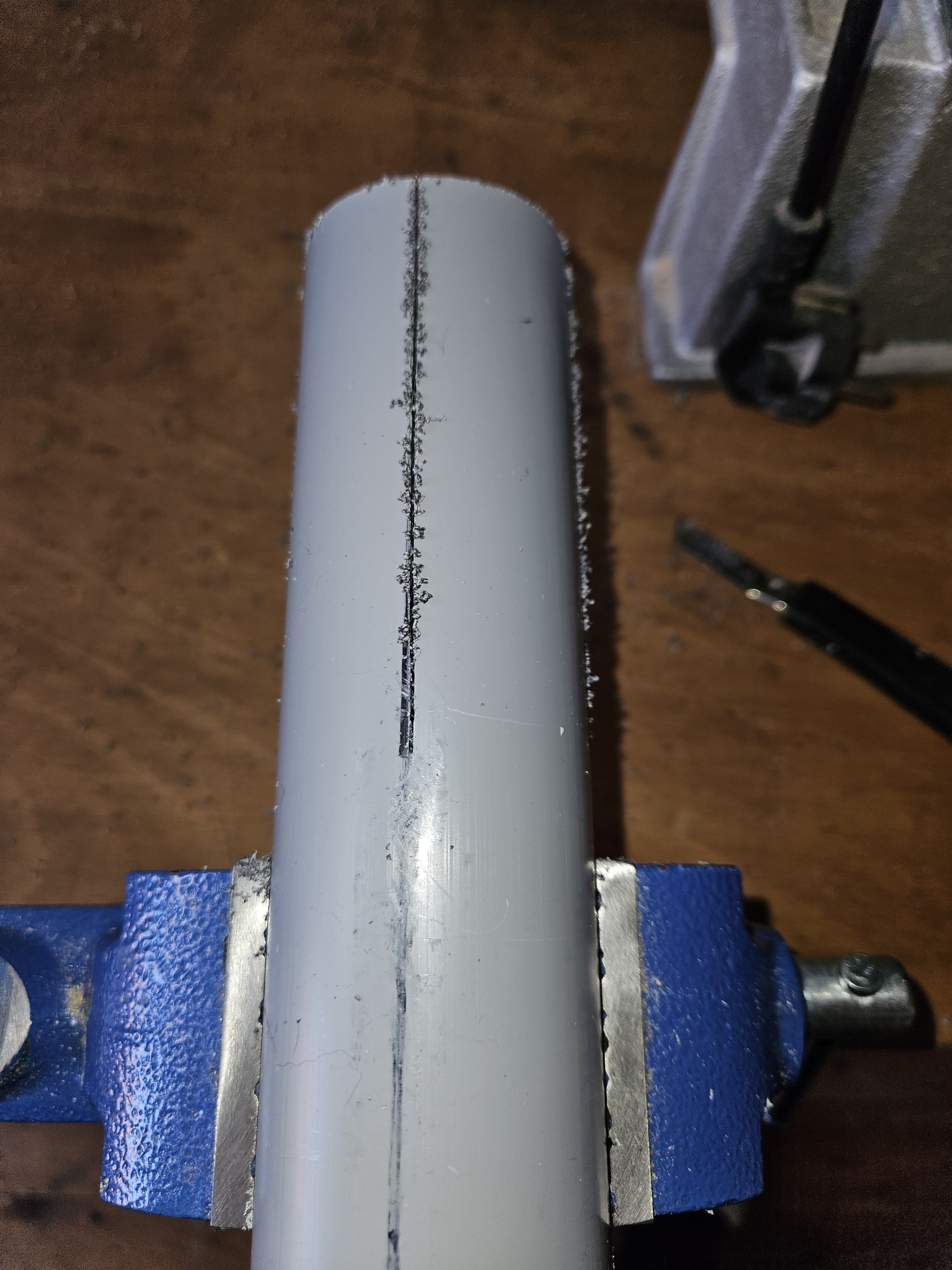

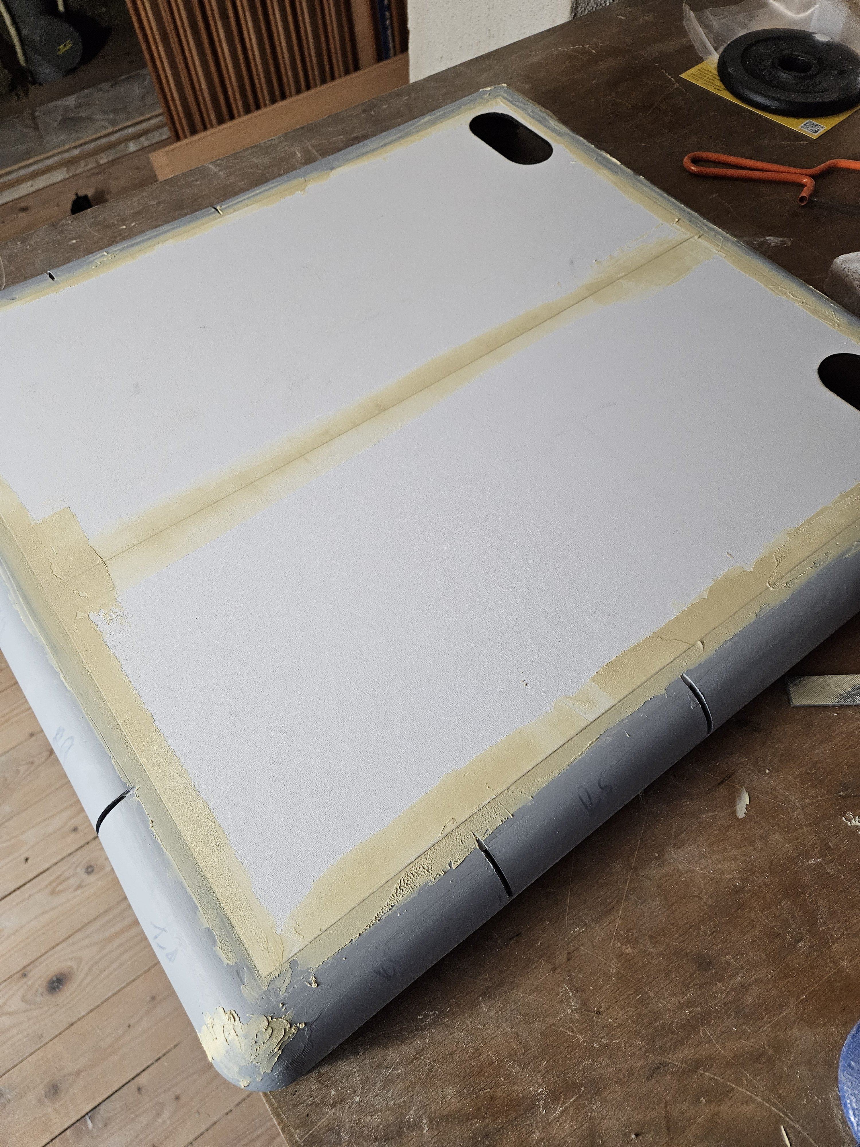

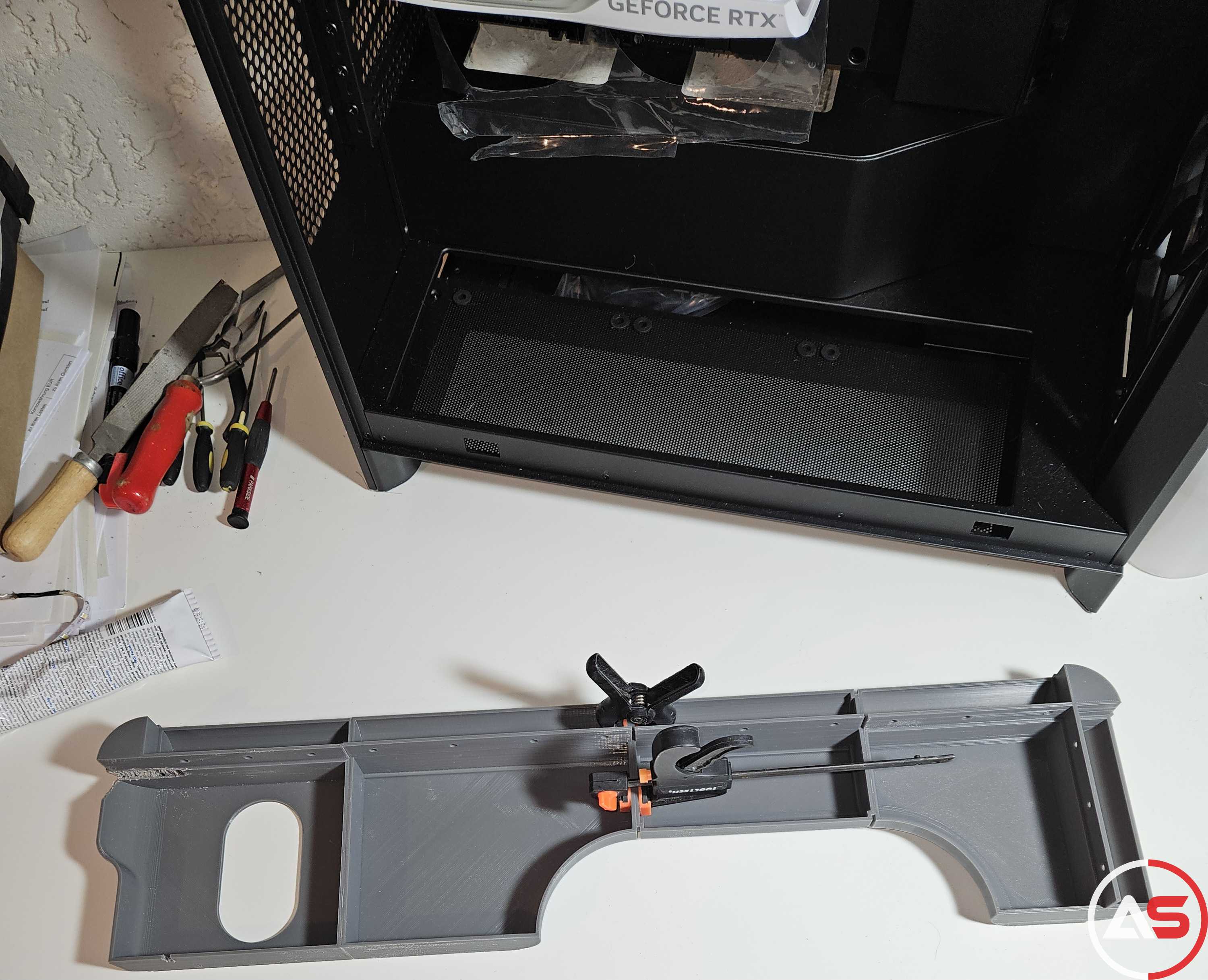

Also ich habe ein Rohr geviertelt - das war so schon im Voraus geplant, das ich mir wenigstens das erspare das schön zu schleifen.
Das Ganze dann entsprechend der Aussparungen angepasst und mit dem Rahmen verklebt.
Weil letztenendes die Optik zählt und die Grafikkarte so absolut garnicht passte musste ich da nun vorab auch schon was entwerfen.
Da gab es keinen Plan, es war einfach frei Schnauze wie man so sagt.
Erst einmal musste ich vom Cover die Löcher etc. kopieren, damit ich später mein Shroud auch verschrauben kann, einfach nur drauf klatschen will ich es nicht.
Dann wurde es gedruckt und getestet (ist nur eine Häfte).
Grob gefeilt.
Testfitting.

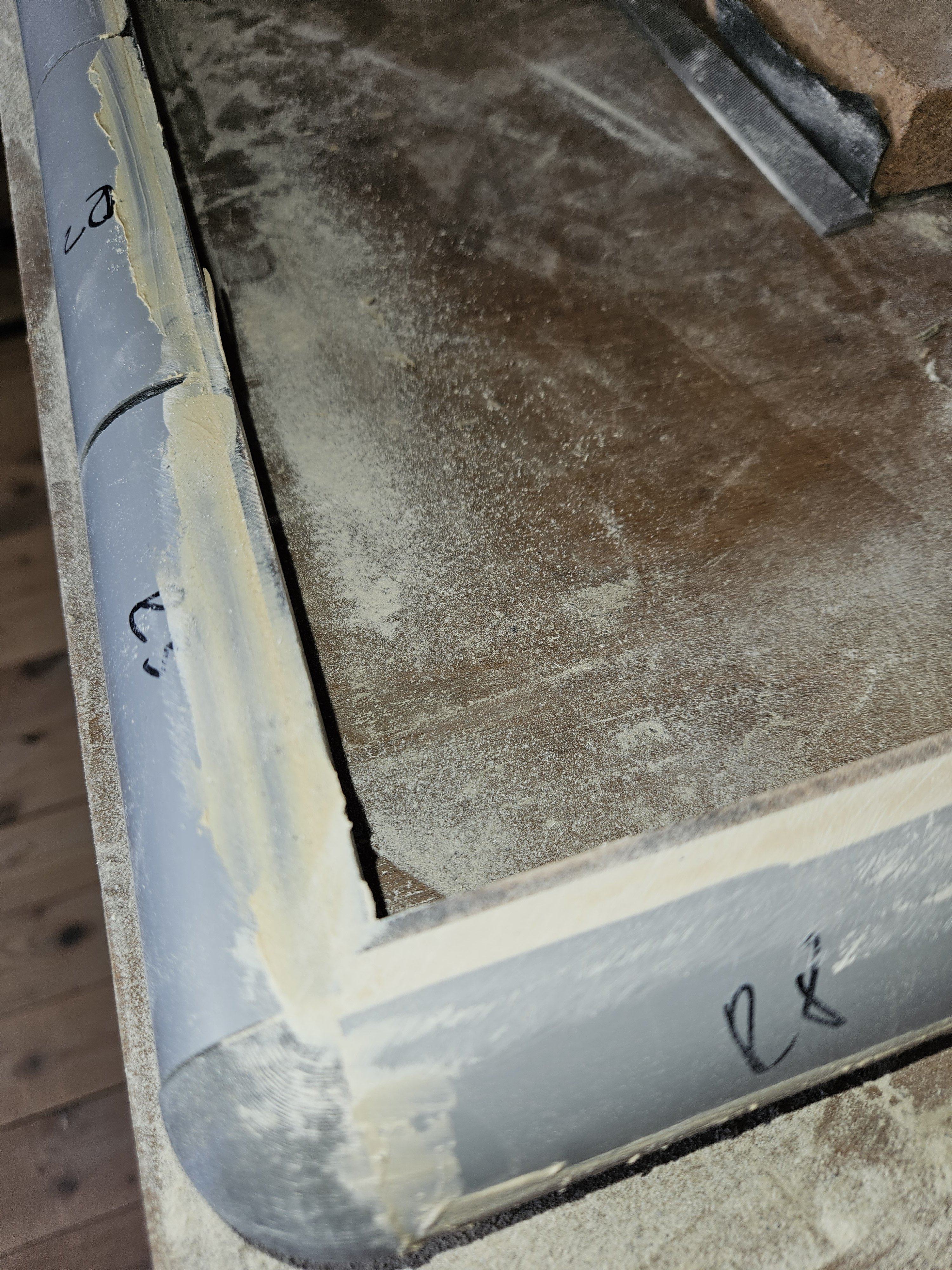

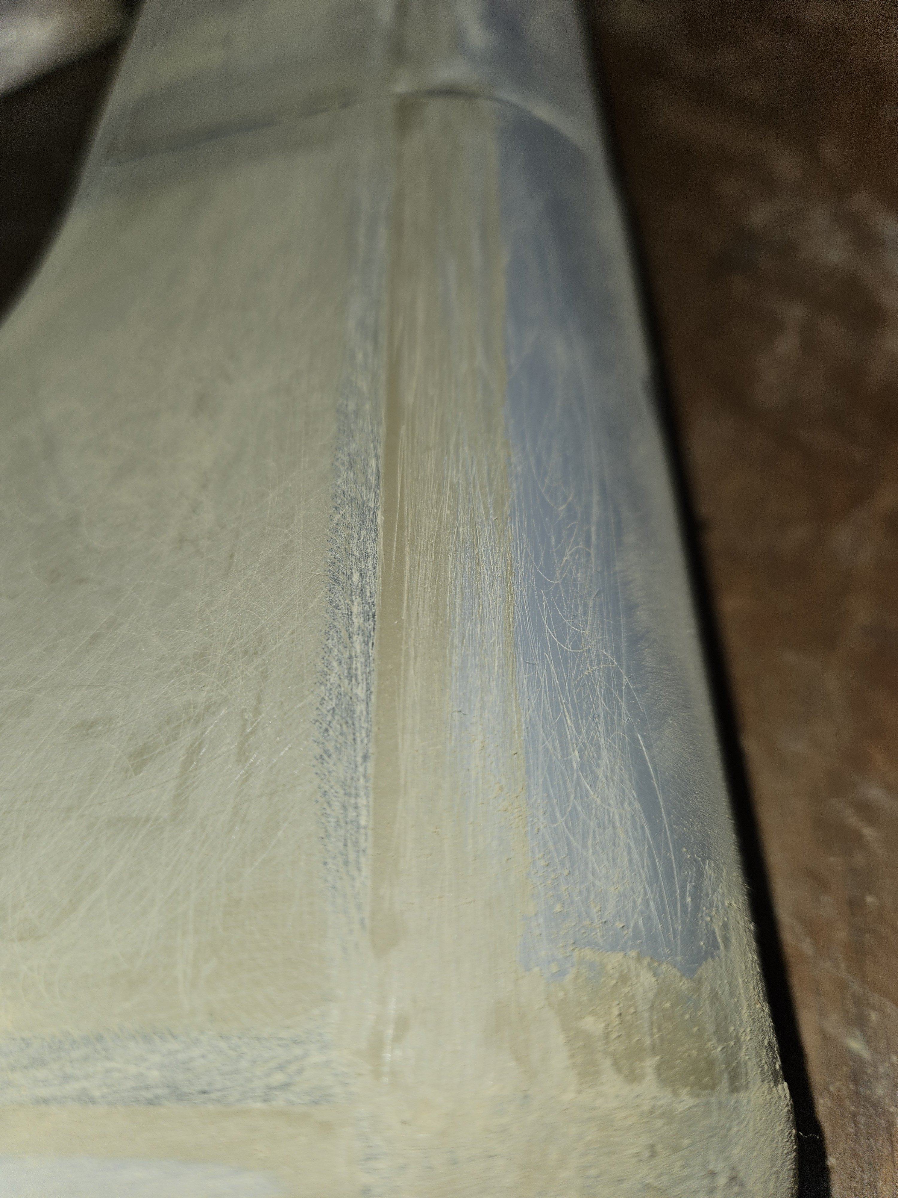

Dann war Zeit für die ersten Spachtel und Schleifarbeiten. :poop:
Schleifen, spachteln, schleifen, schleifen...jaja, langweilig - bis 600 ist es aktuell mal nass geschliffen, grundiert ist es auch - feiner wird es vielleicht später nochmal.

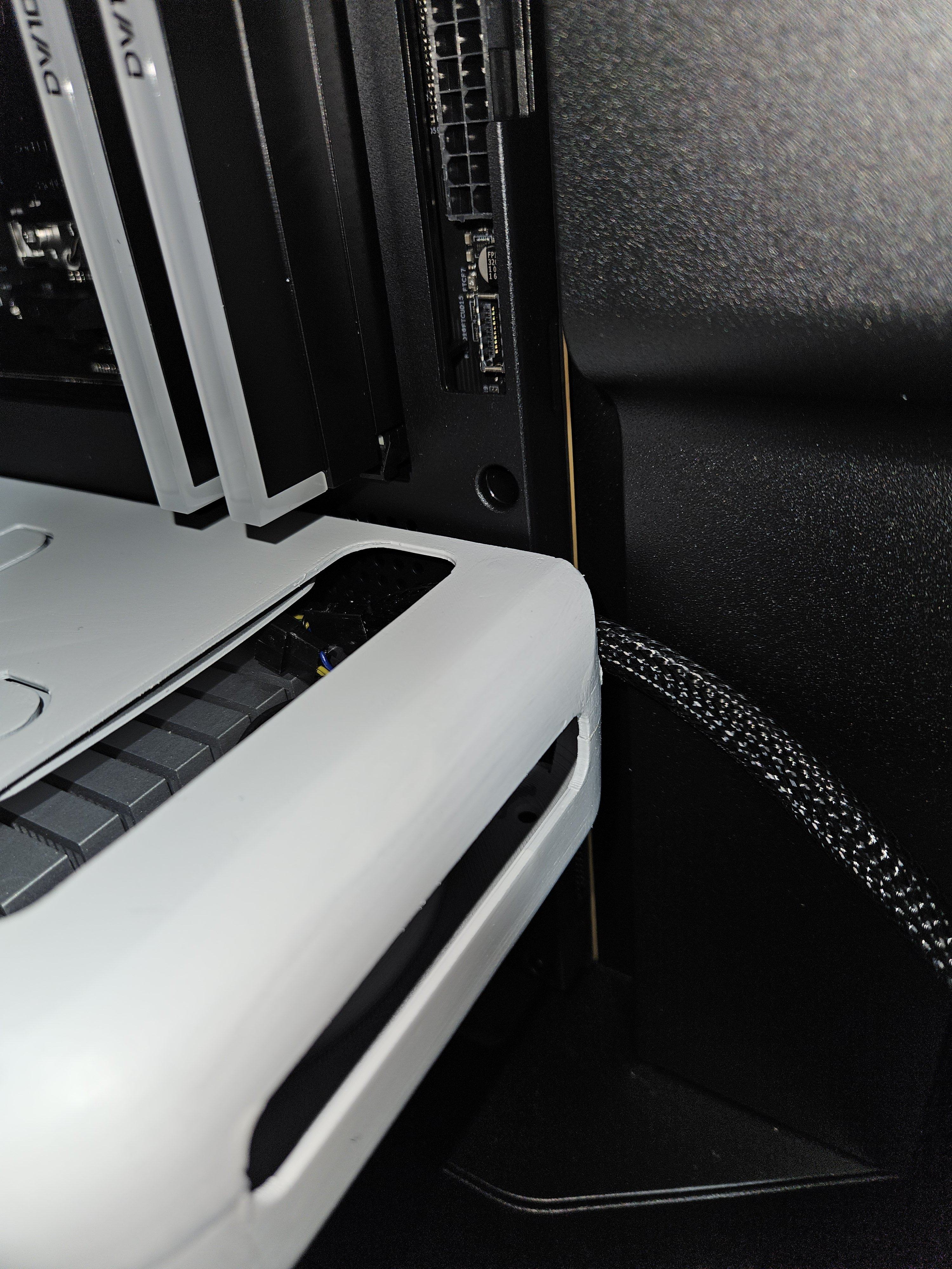

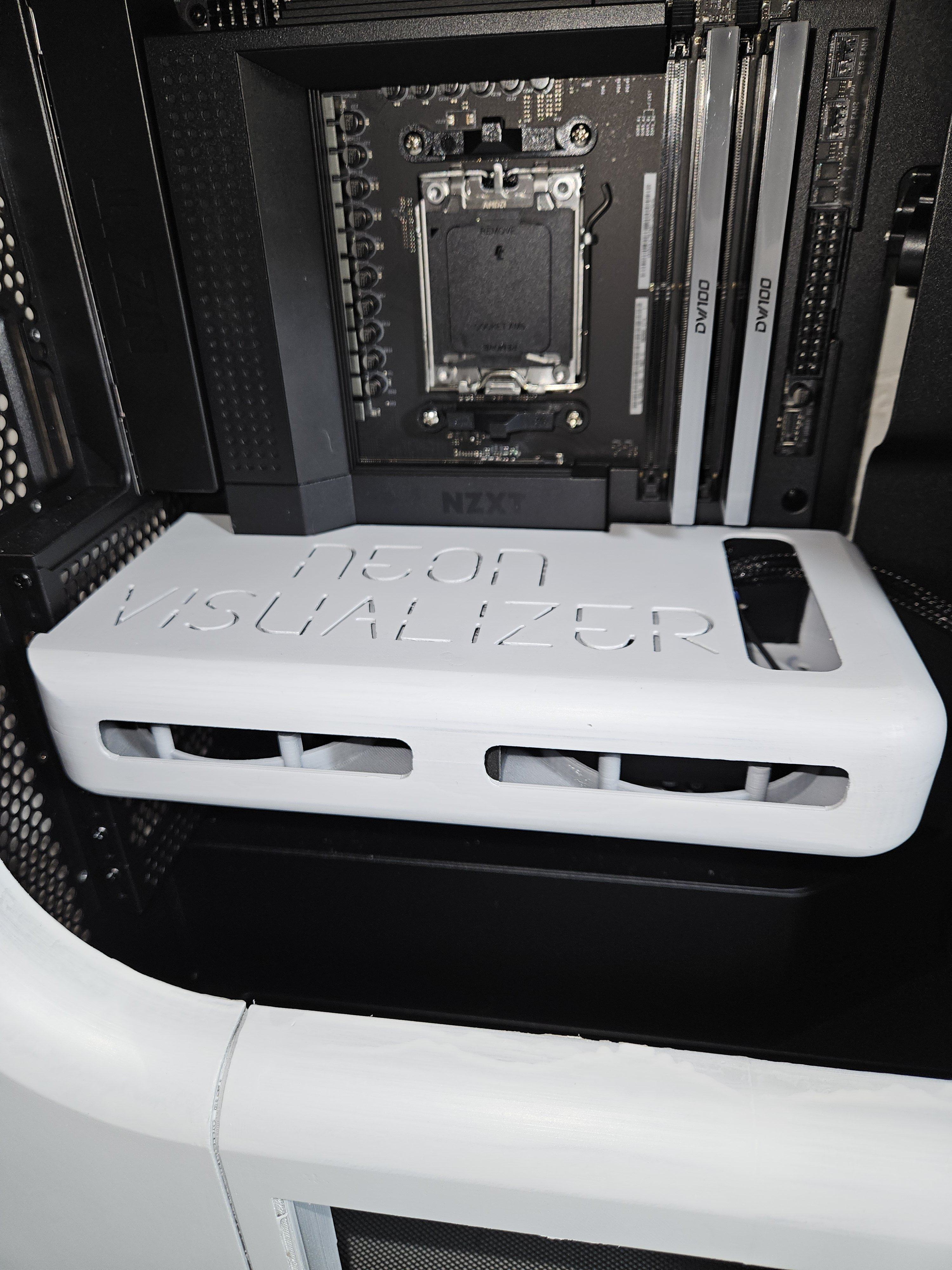

Eine Backplate, nein...eigentlich der obere Teil der Grafikkartenshroud hab ich auch entworfen, gedruckt, geschliffen, gespachtelt, etc.
Der Clou? Die Grafikkarte steck ich da einfach rein und verschraube sie.
Achja, das PCIe Kabel sollte auch drin verschwinden, deshalb hatte ich die Lüfter versetzt und die Grafikkarte sozusagen verlängert.
Sieht im Gehäuse dann so aus:
Und mal ein Gesamteindruck mit dem äußeren Rahmen:

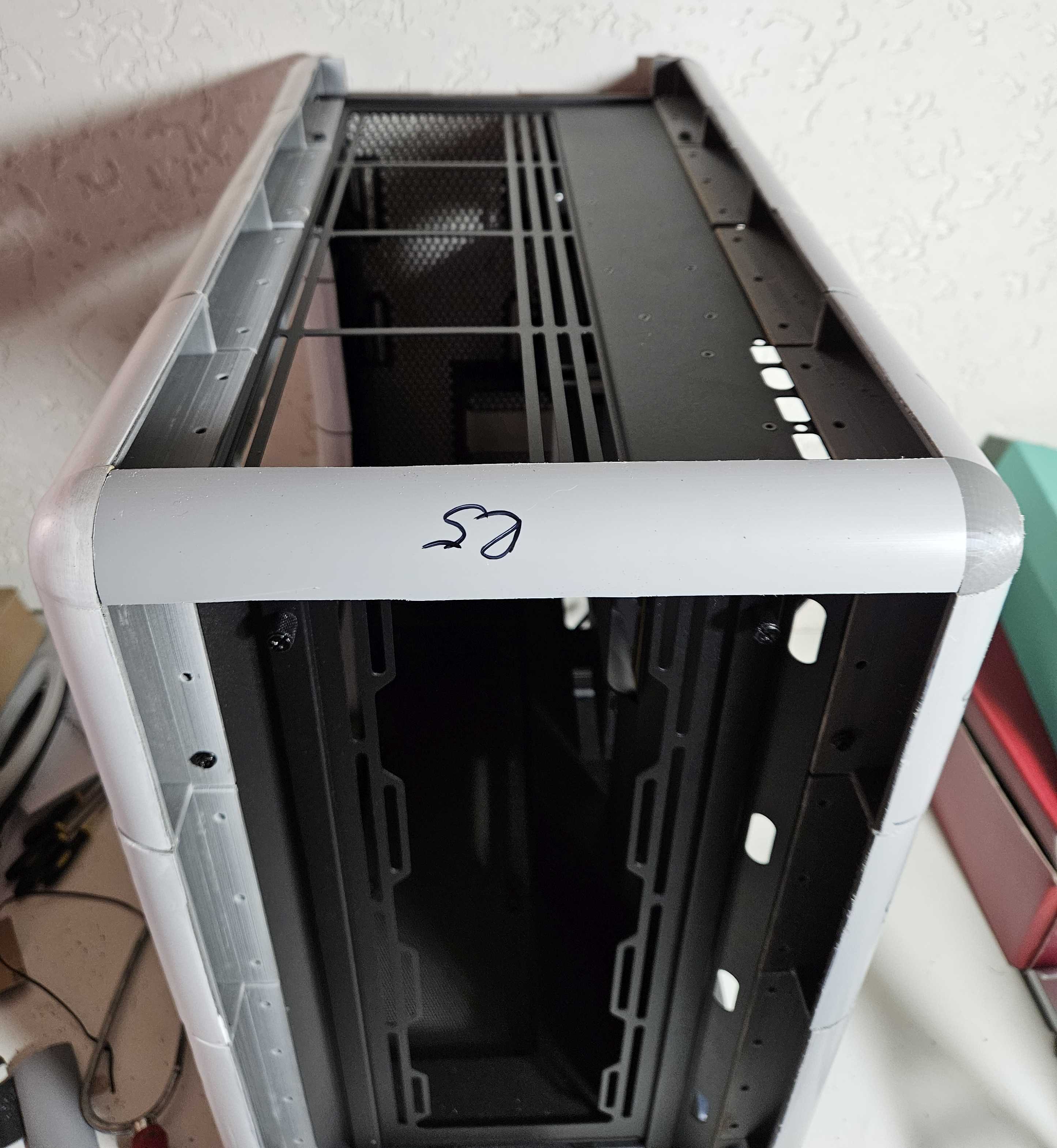

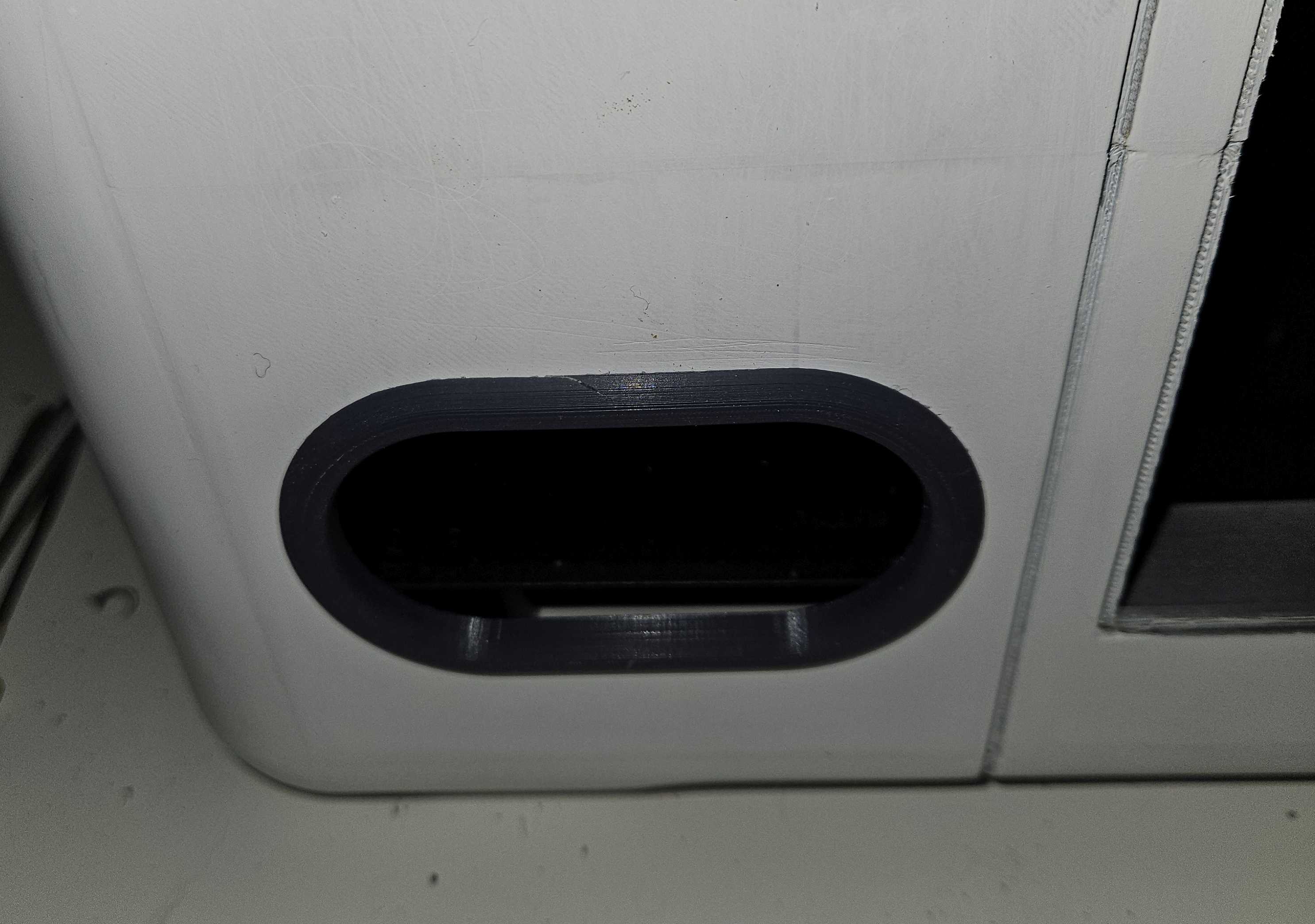

Fügen der Außenkonstruktion sowie die Öffnungen in der GPU-Abdeckung und in der Schriftr würde ich auf jeden Fall nochmal mit Nadelfeilen nachbearbeiten, die sind noch unsauber.
Hast du außen schon Spritzspachtel drauf oder ist das nen Primer? Ggf. mit 120er oder 220er nochmal drüberschleifen. Dann werden die Unebenheiten sichtbar und man kann nochmal Nachspachteln bzw eine weitere
Schicht Spritzspachtel drauf hauen. Für kleinere Unebenheiten nehm ich gern einen Lufttrocknenden Glättspachtel.
Ja das sind tatsächlich genau die Stellen, die ich bisher noch gar nicht bearbeitet habe. Sowas sieht ein Profi dann doch direkt. :)
Spritzspachtel ist da keiner drauf. Nur Spachtelmasse und Grundierfüller.
Da wird und muss es noch diverse Nacharbeiten geben. :)
Für mich war es wichtig so weit zu kommen um zu sehen wie es wirkt.
Jetzt muss das 2. Seitenteil fertig werden damit ich Top und Front planen kann.

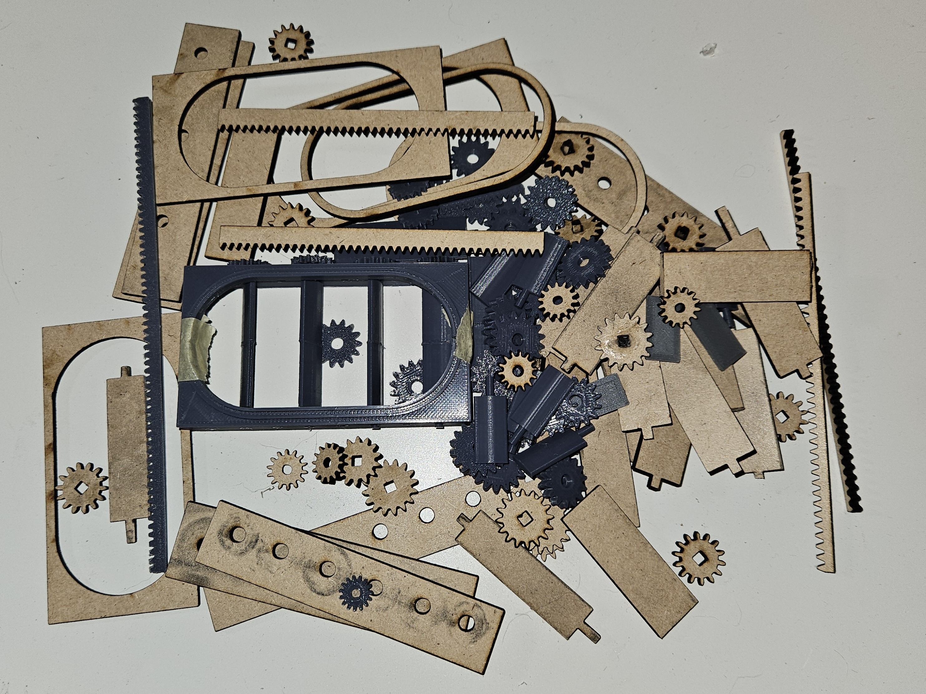

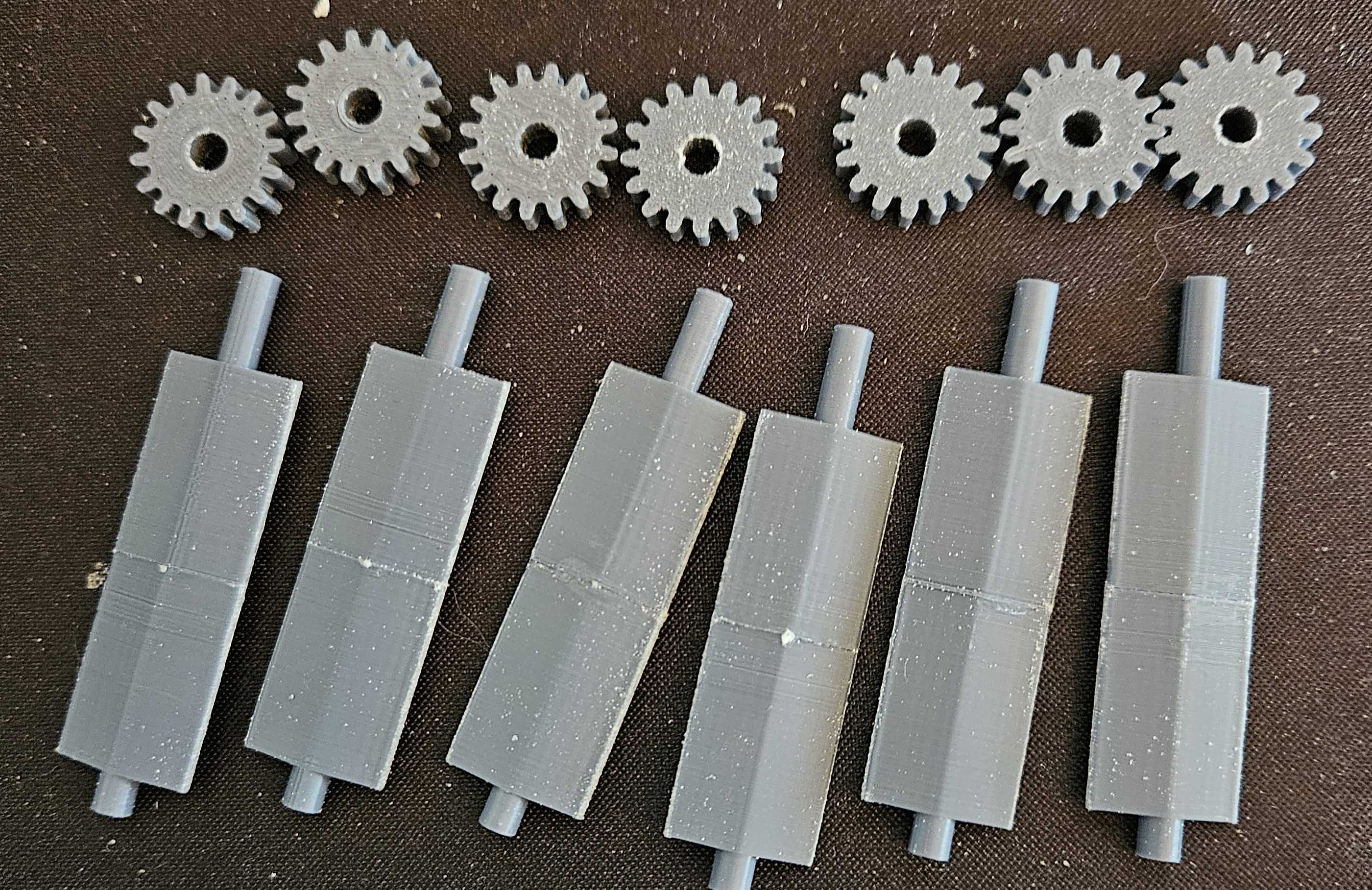

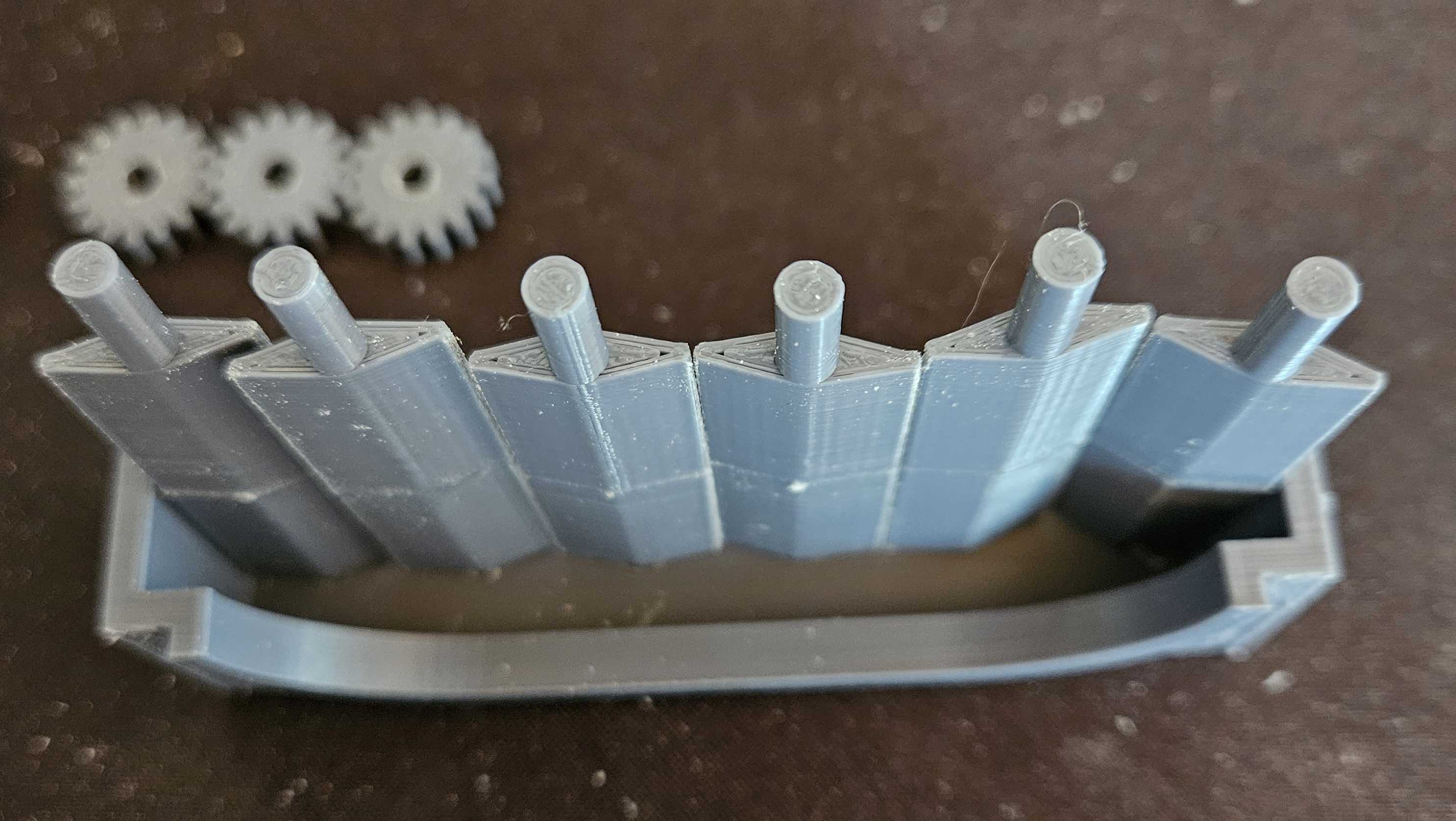

Hier mal ein Haufen von unbrauchbarem Zeugs, welches nicht wie gewünscht funktionierte, oder mir einfach nicht passte:

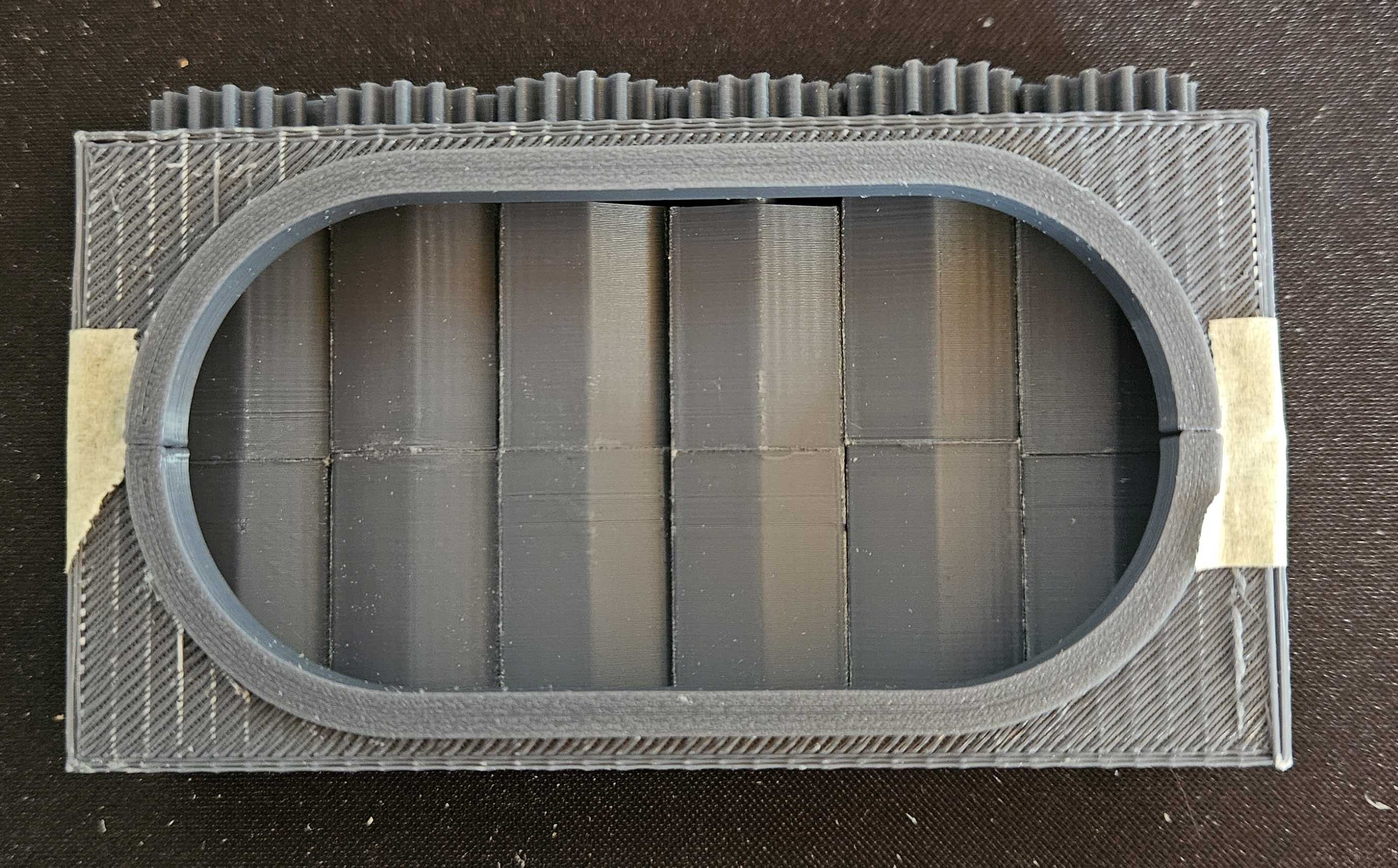

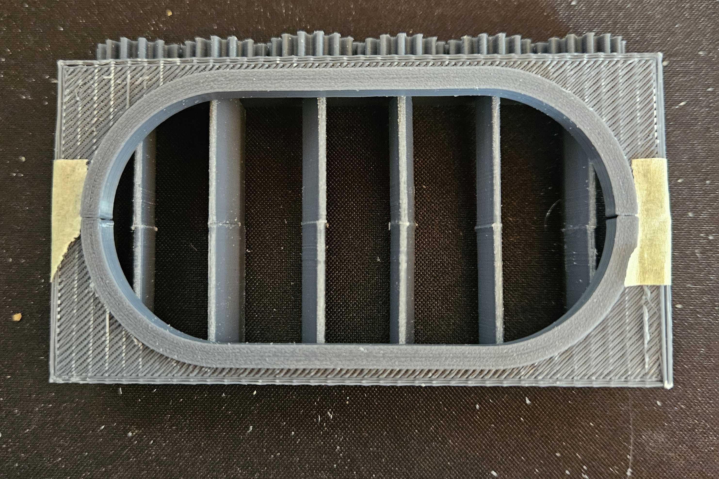

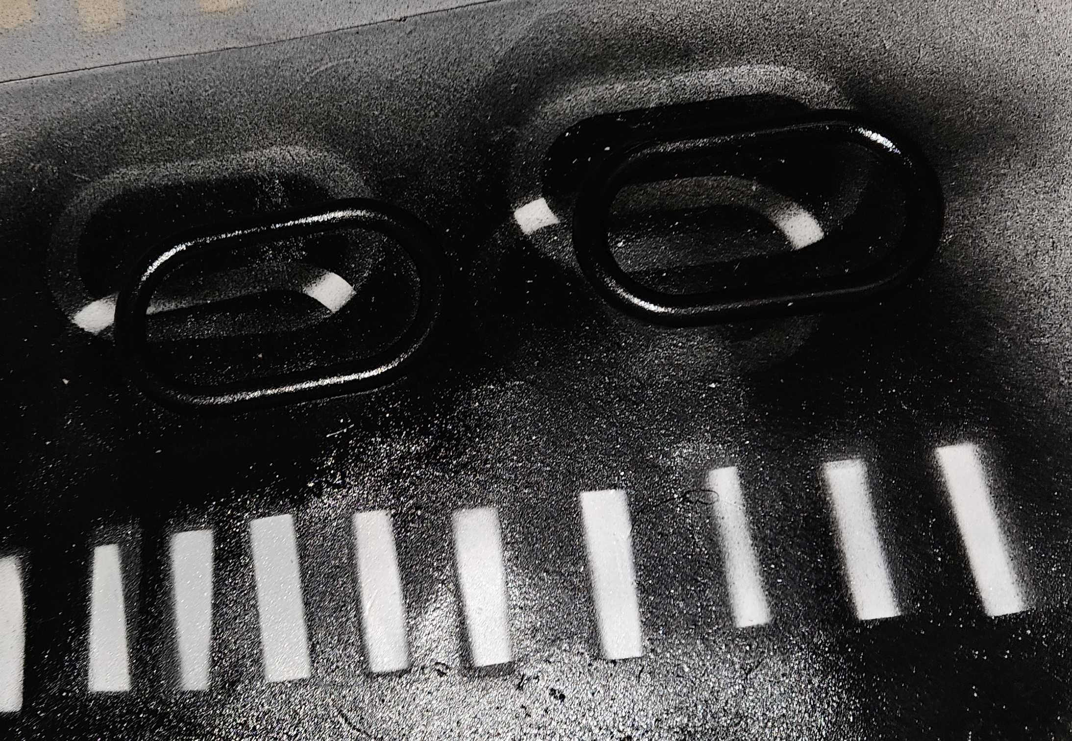

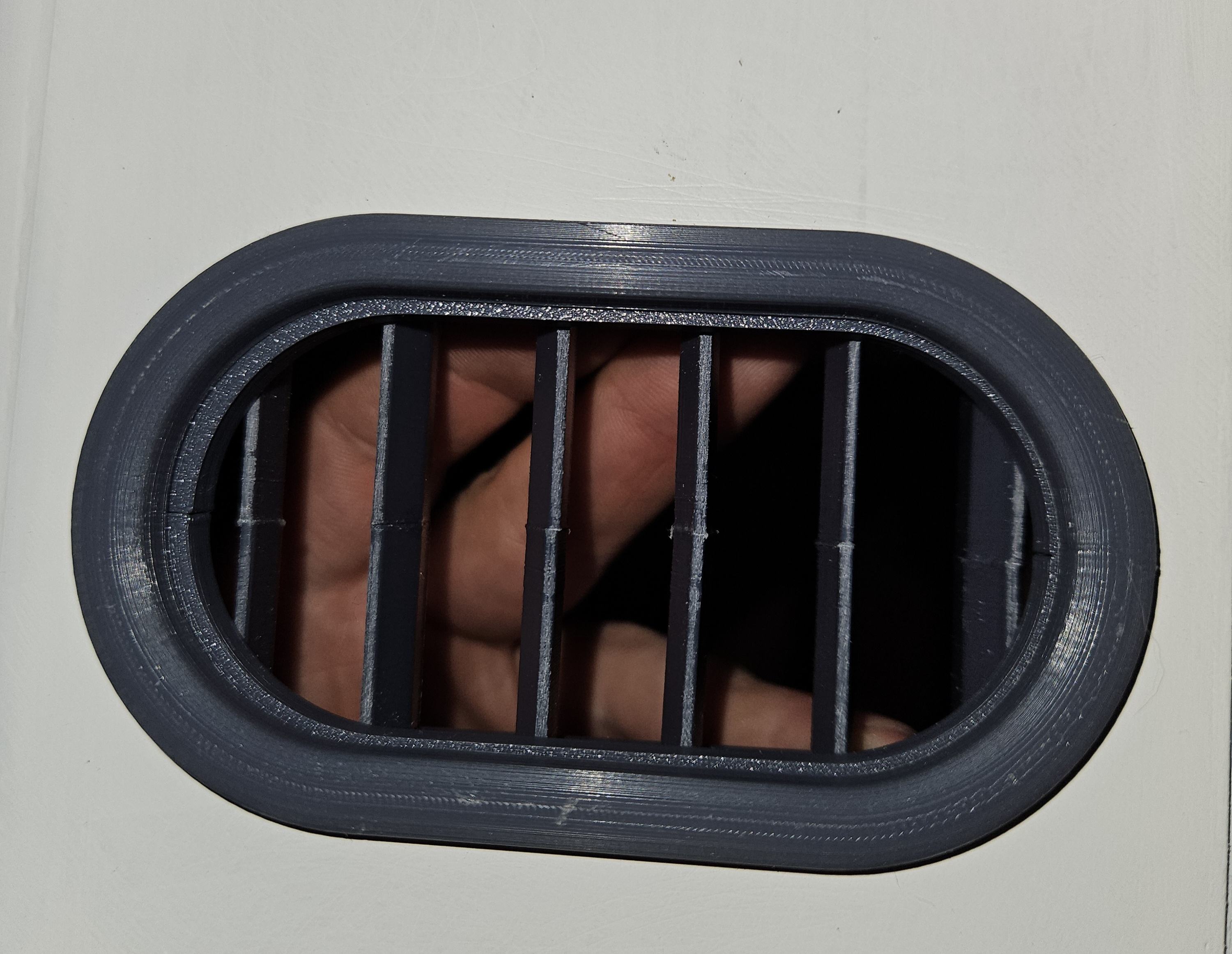

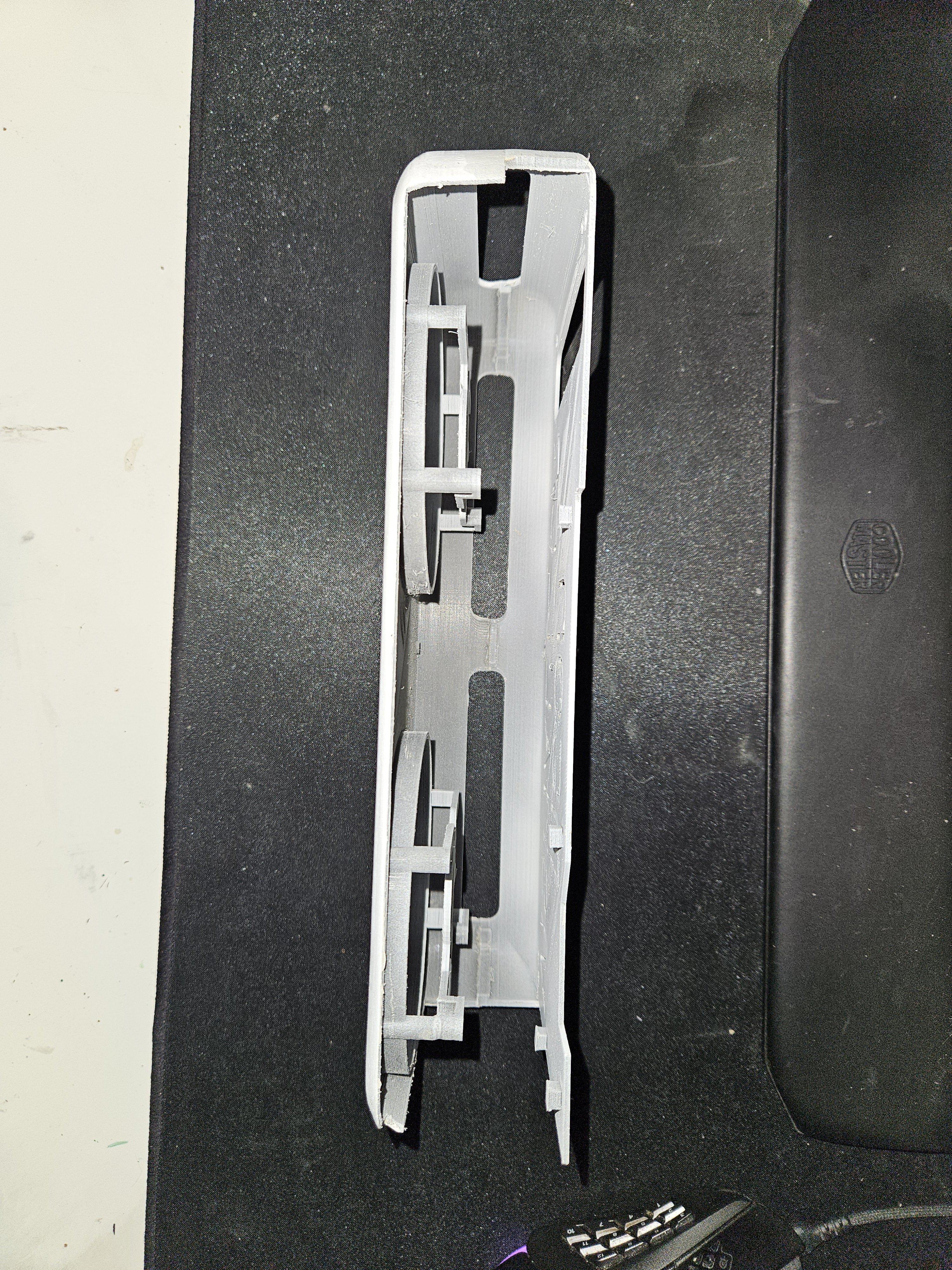

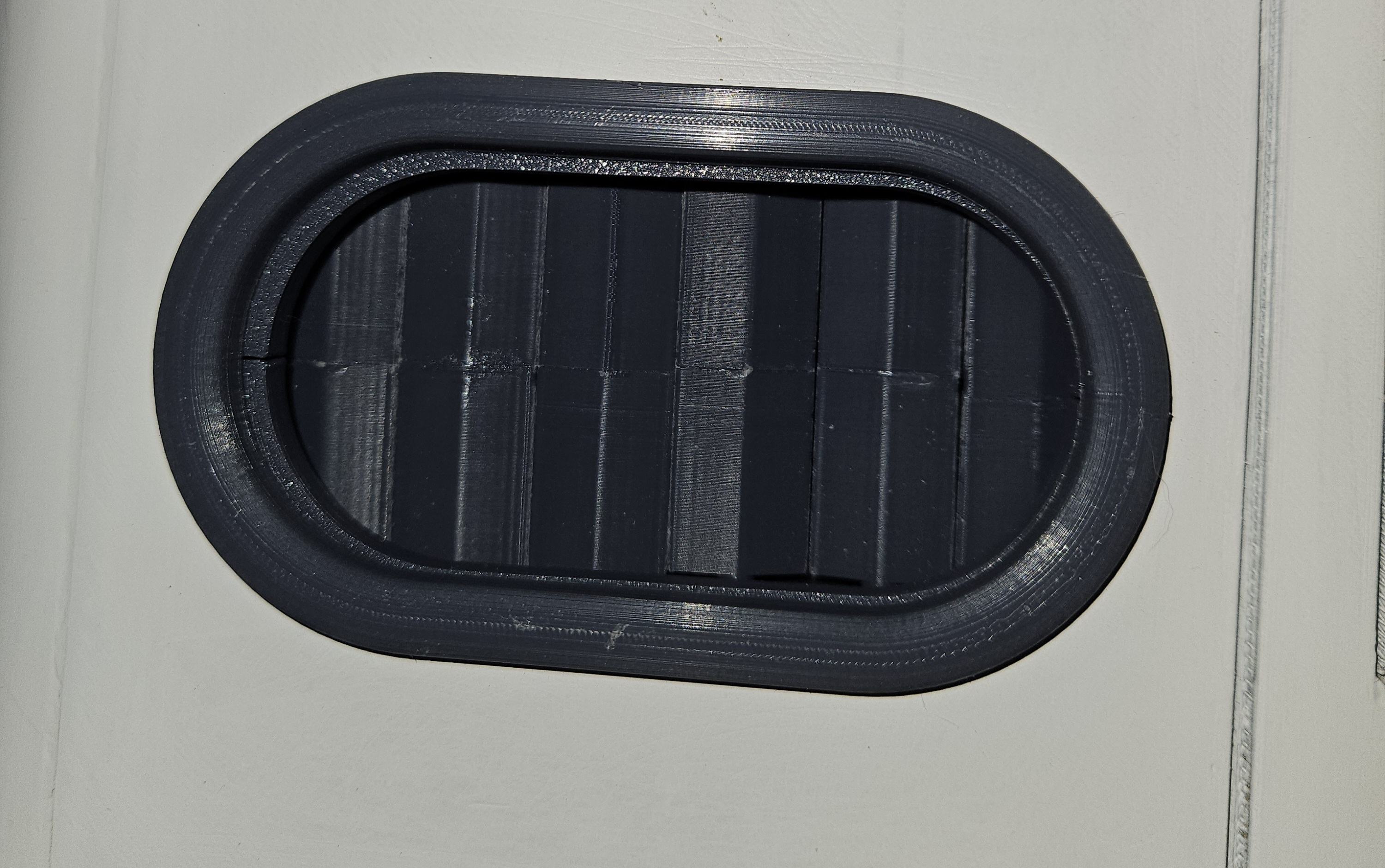

Was soll das werden? Ein mechanisches Lüftungsgitter für das Seitenteil:
Irgendwann passten die Teile dann eben doch:

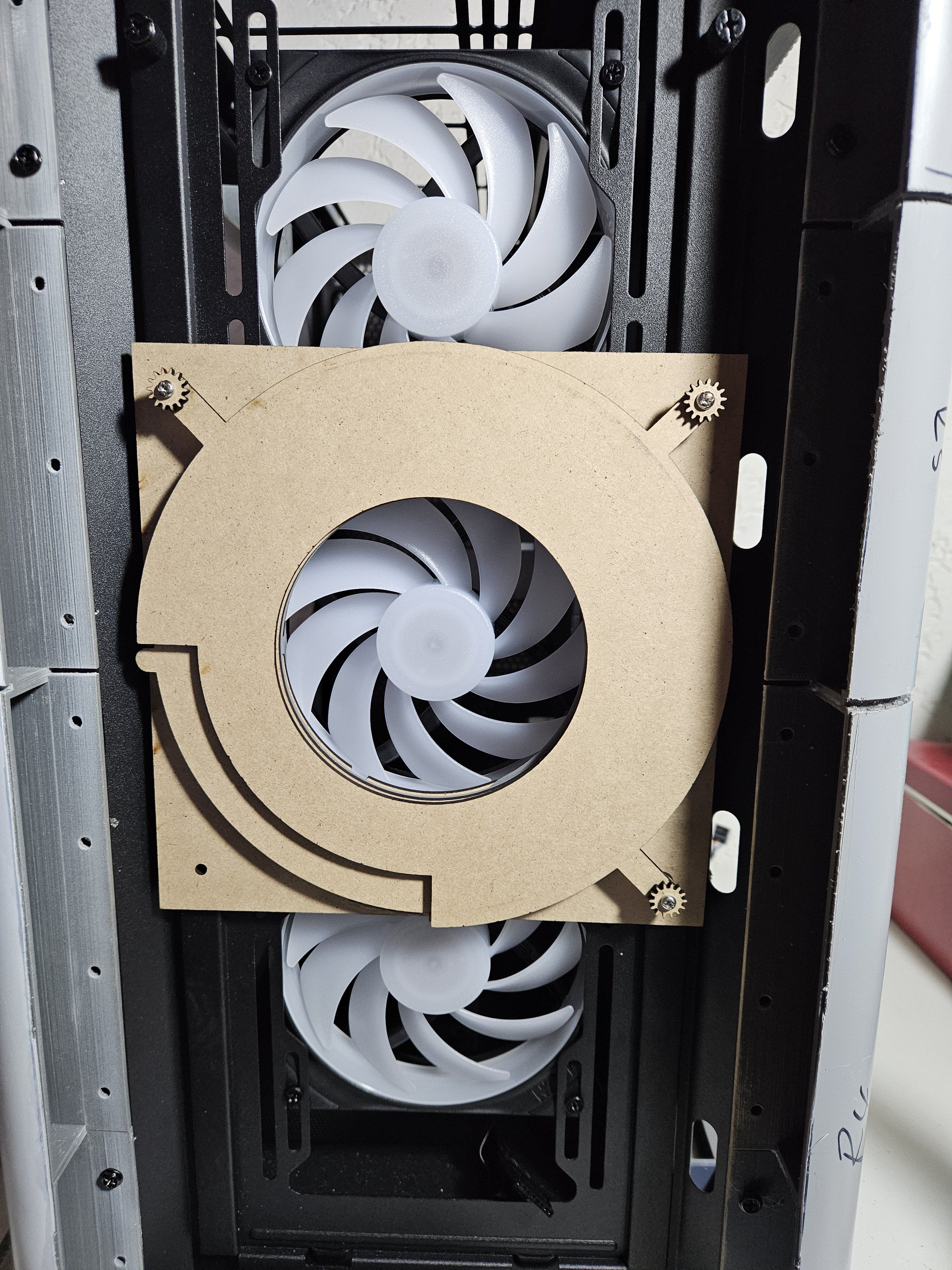

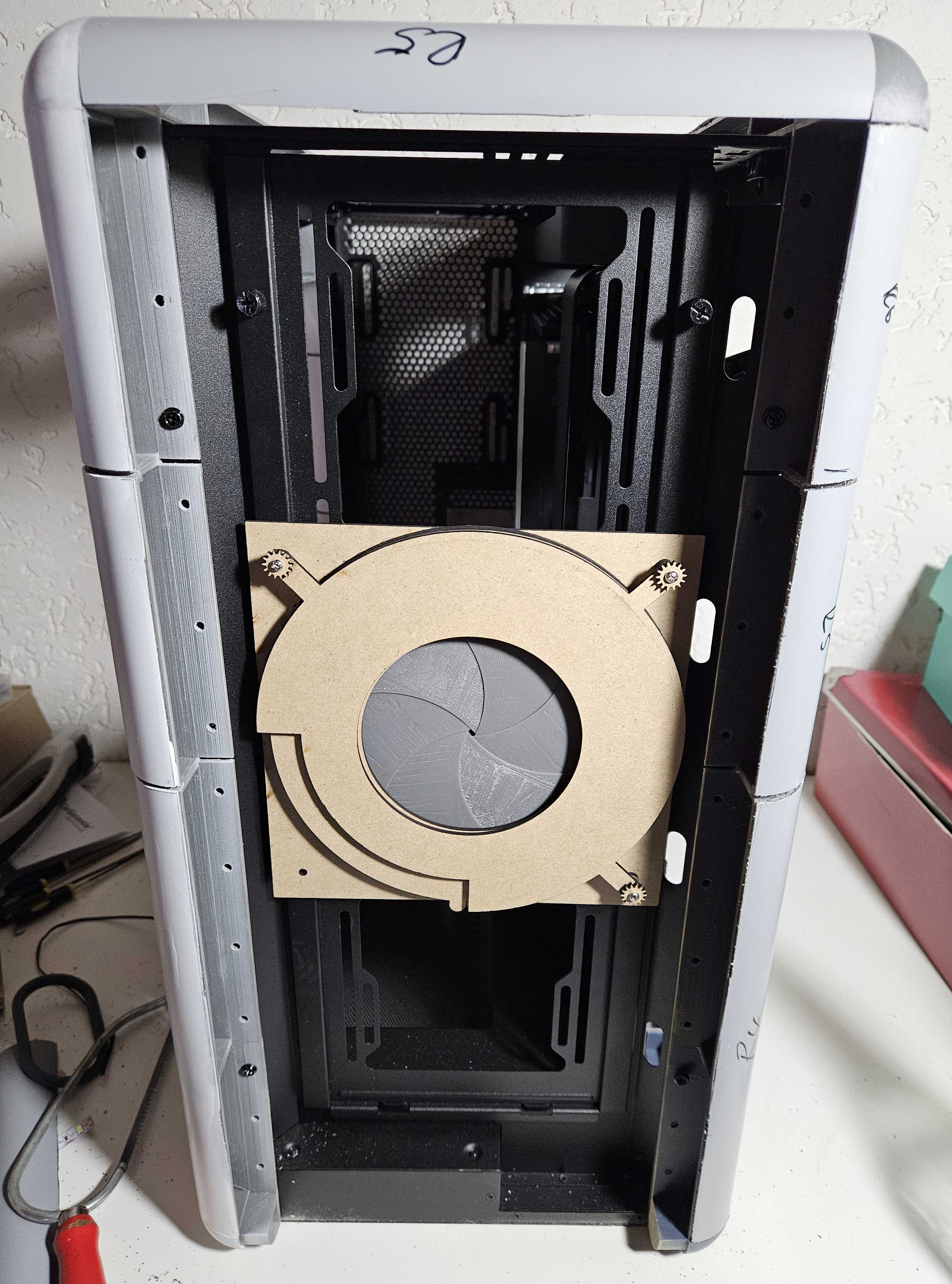

Apropos Bohren und Fixieren. Die Iris durfte nun auch mal Platz nehmen.
Und da ich noch Abstandshalter gebraucht habe, konnte ich etwas vom anderen Ausschuss verwenden.
Und noch mit Lüftern:

Als Tip: Druck die Finnen als ein Stück, das spart das zusammekleben in der Mitte. Oben und Unten machste einfach zwei Löcher rein im 3D Model und dann kannste da einfach
Metallstifte einkleben. Dann haste viel weniger Nachbearbeitung und es ist am ende auch stabiler.
Stifte sind bestellt, ich werde das natürlich austesten. :)

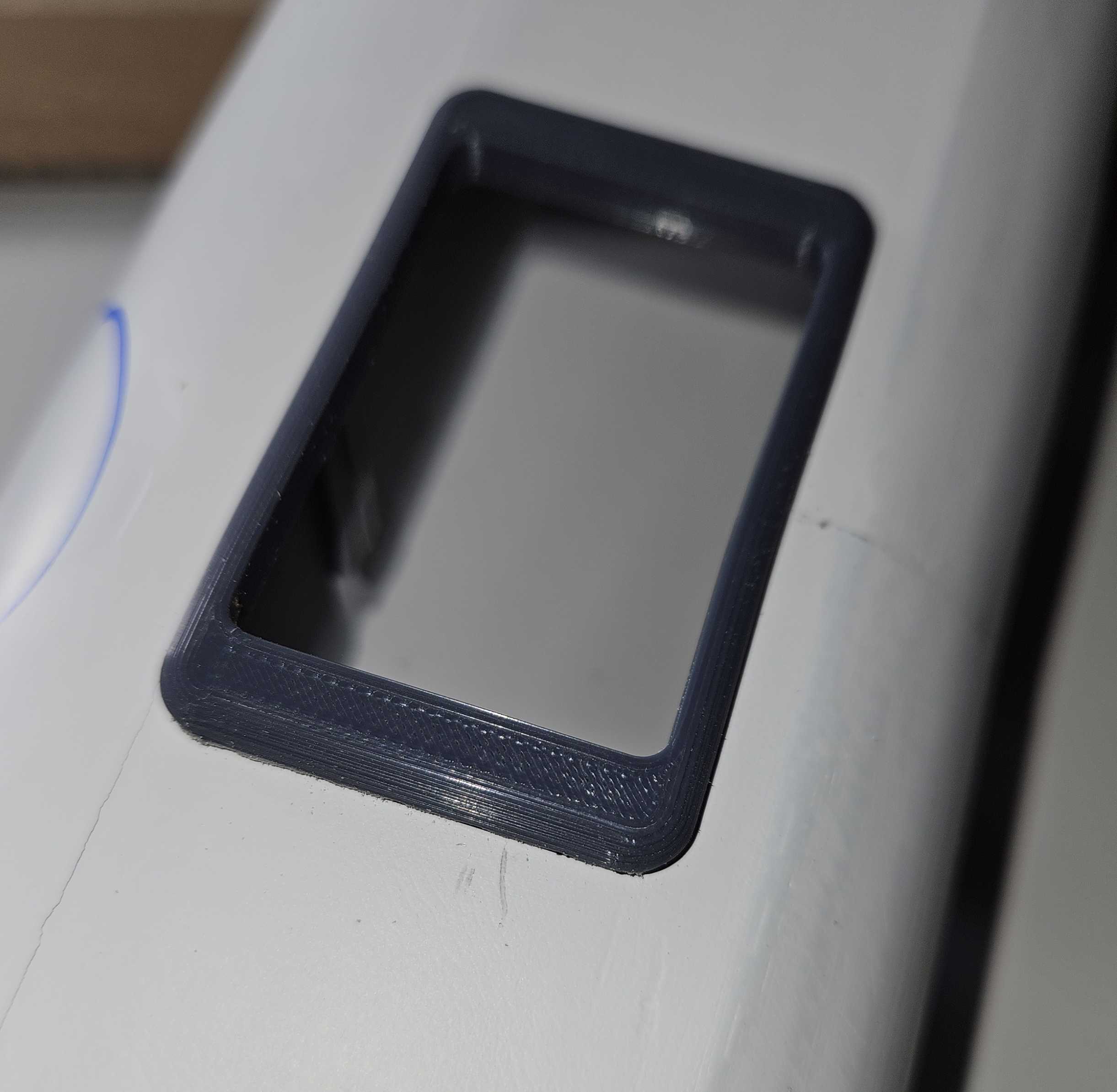

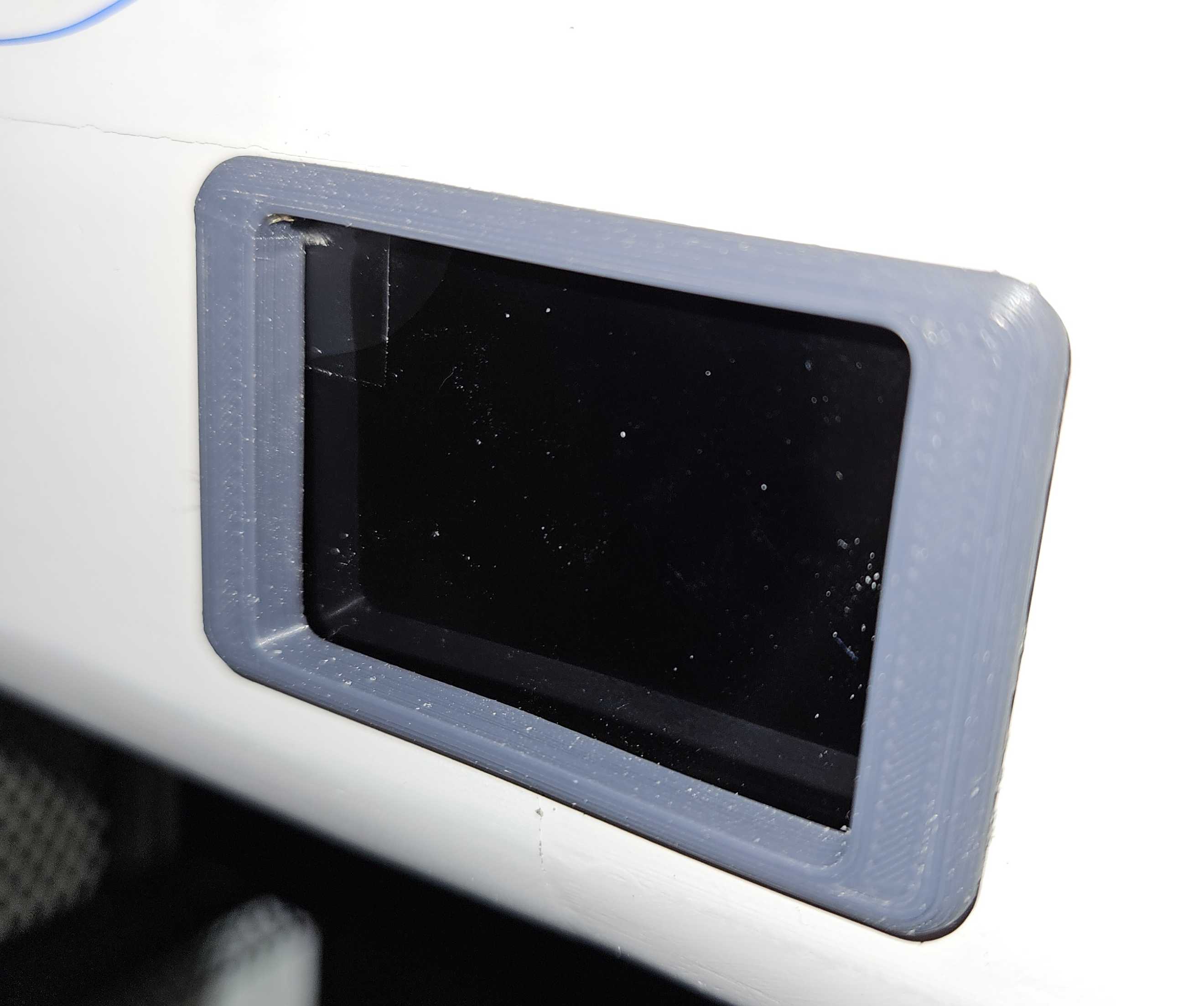

Frame für das 2" LCD, kein großes Ding, sowas geht nebenher.

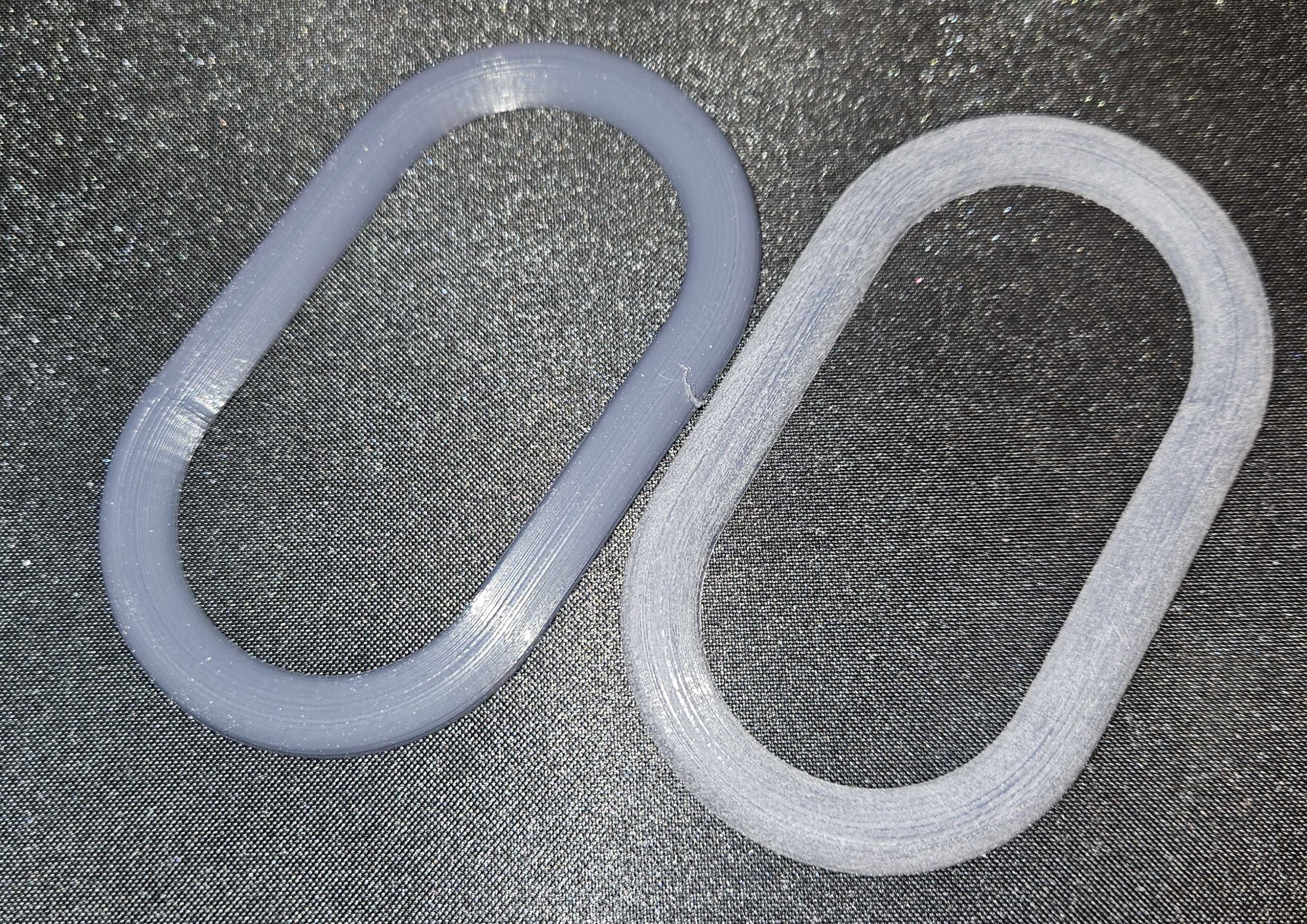

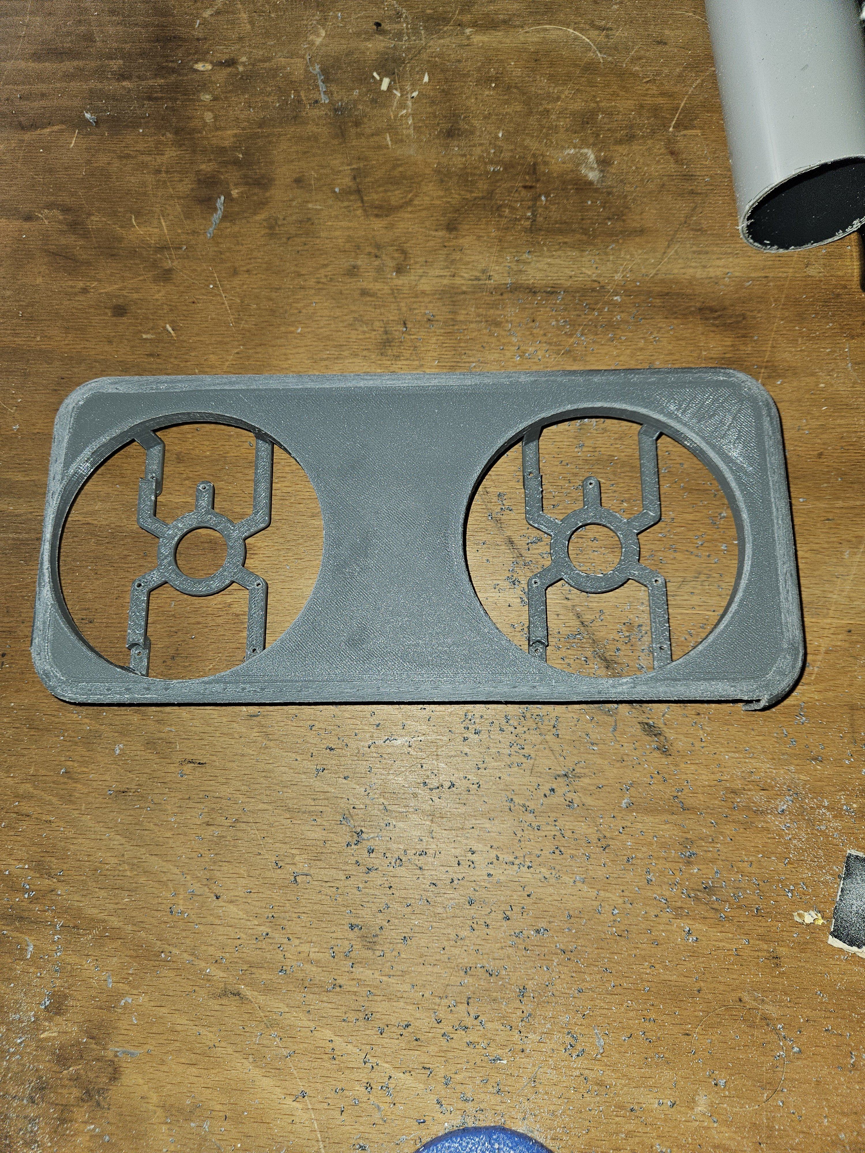

Das gilt auch für das Zierframe von den Lüftergittern:

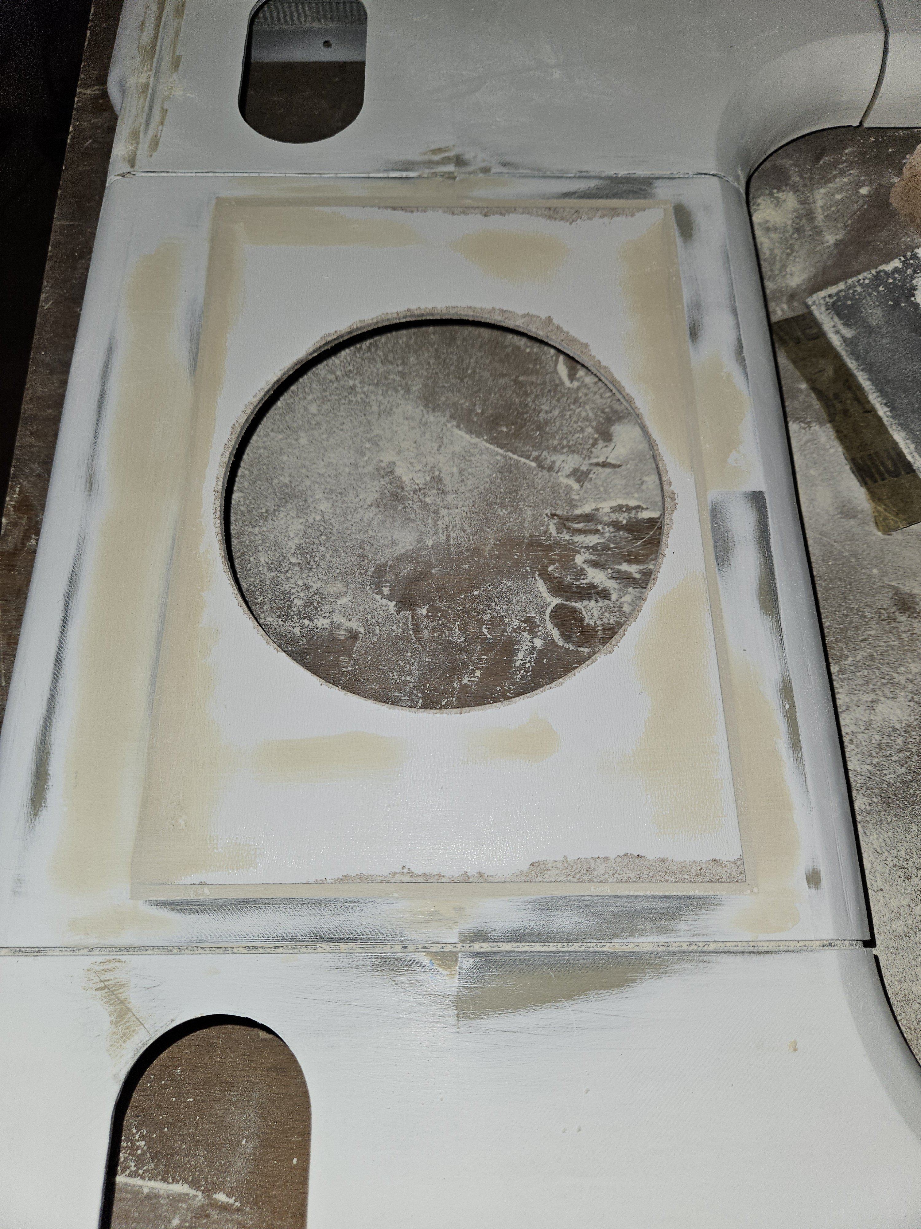

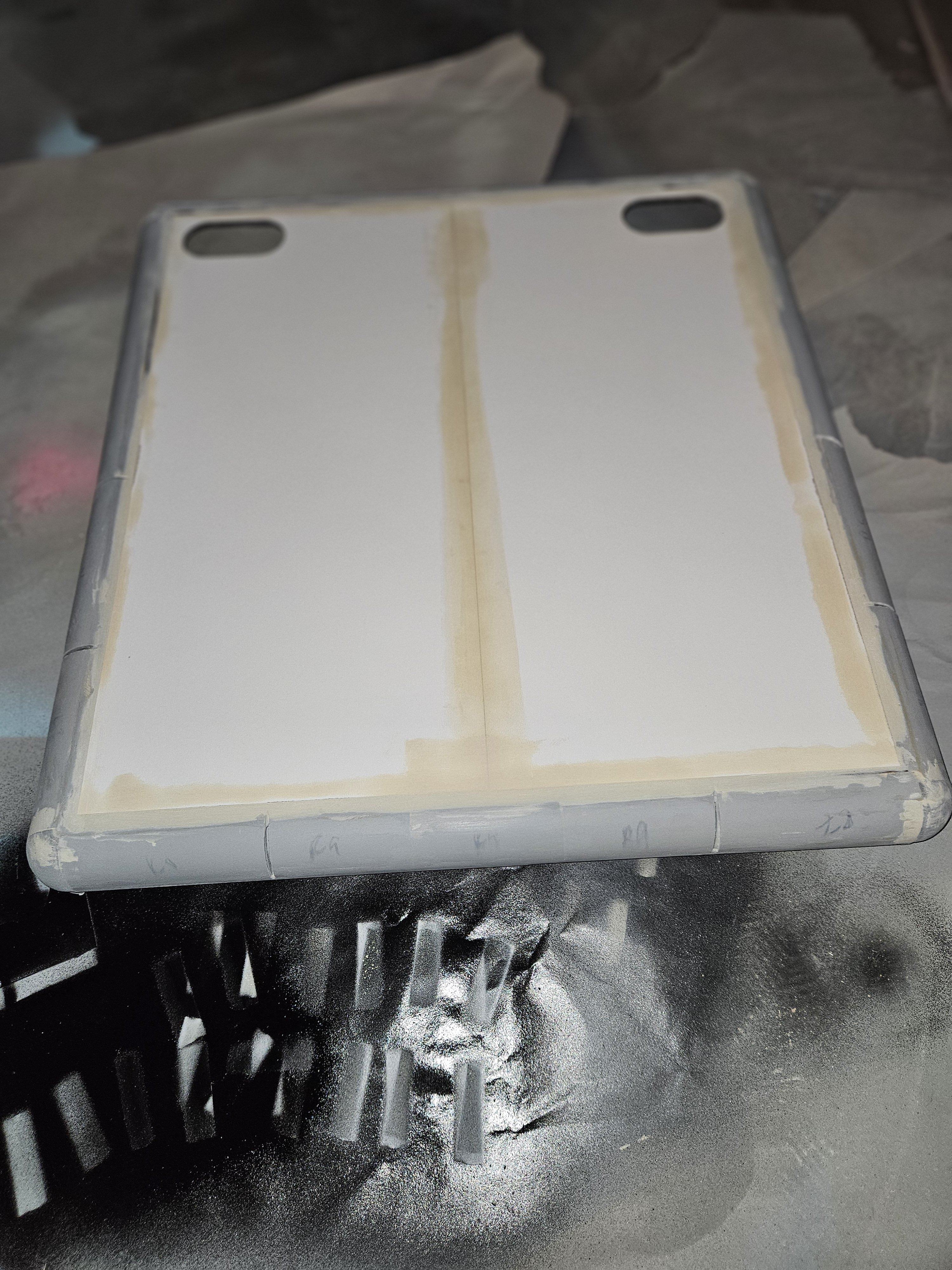

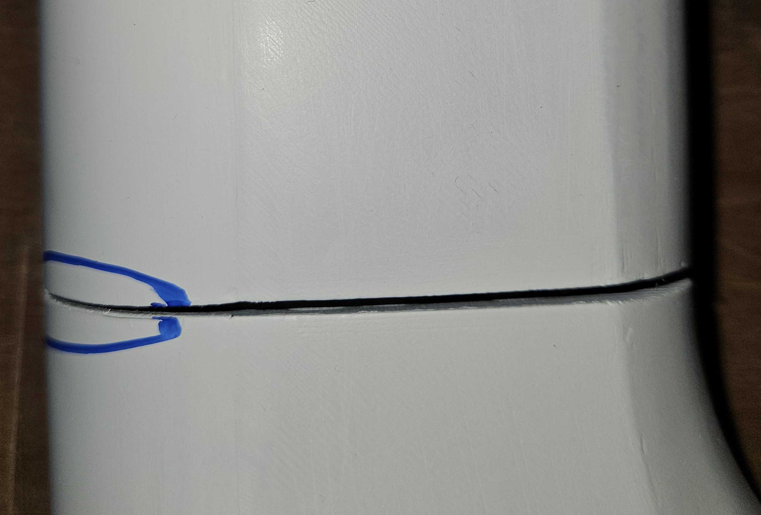

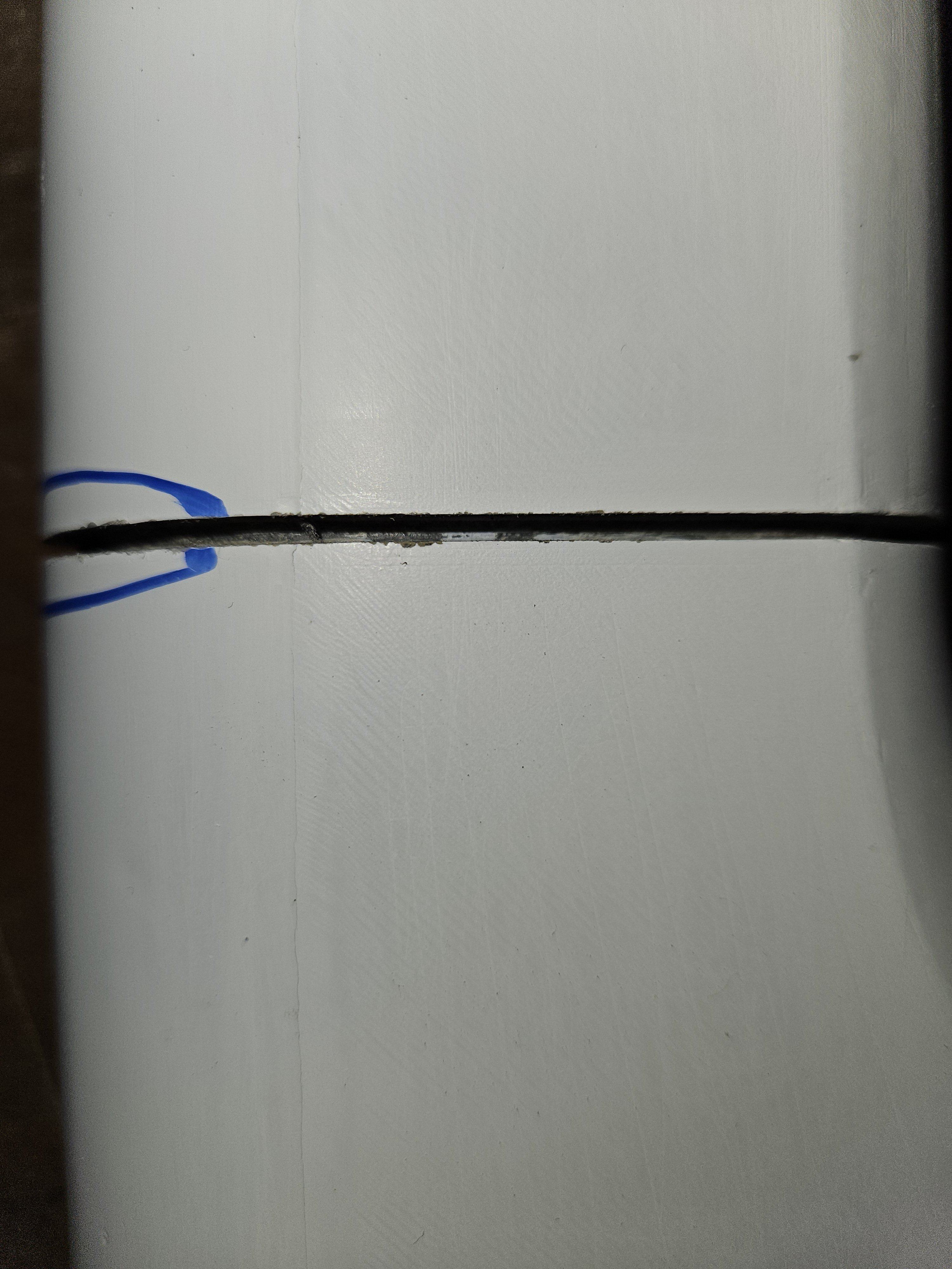

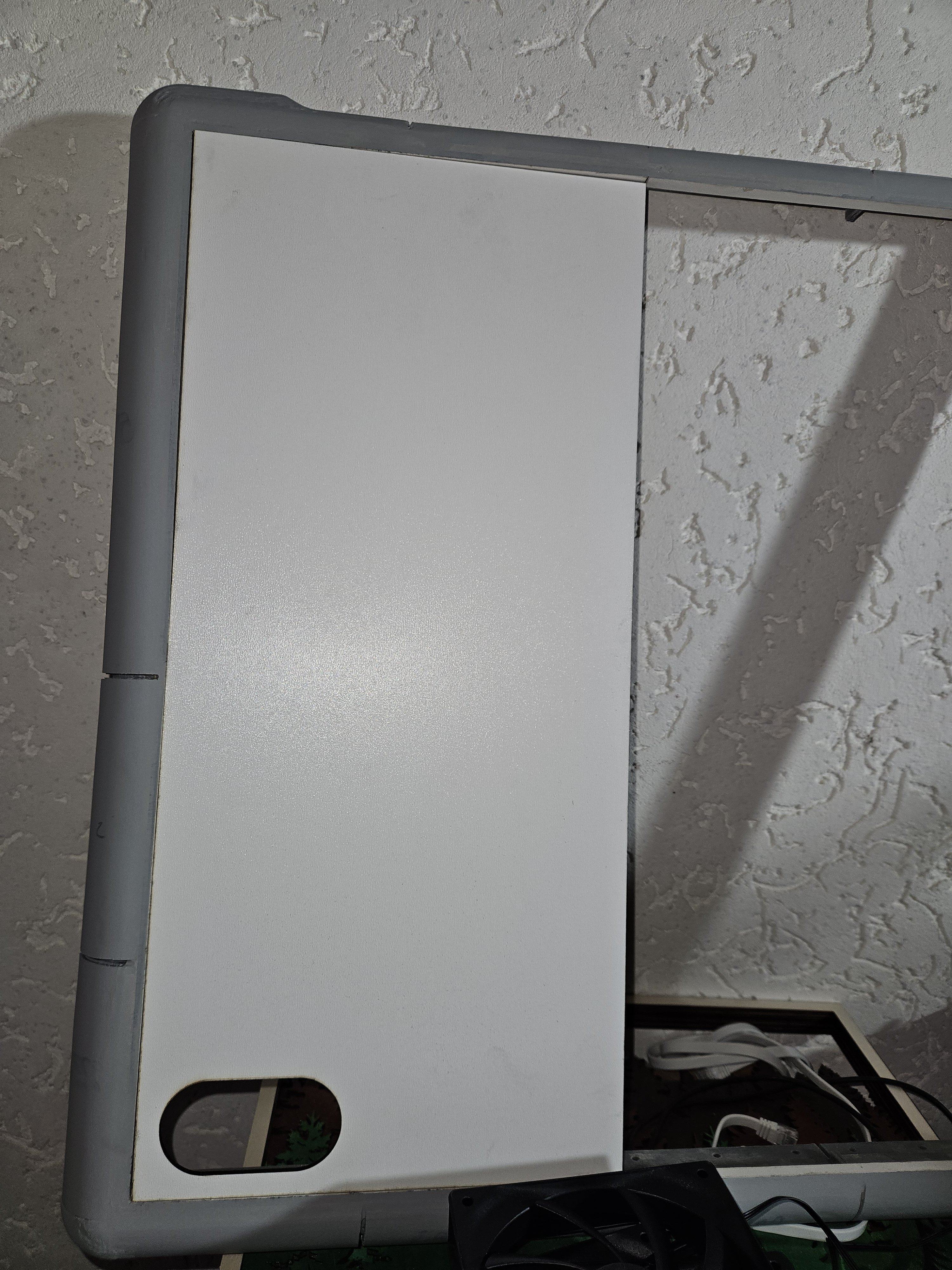

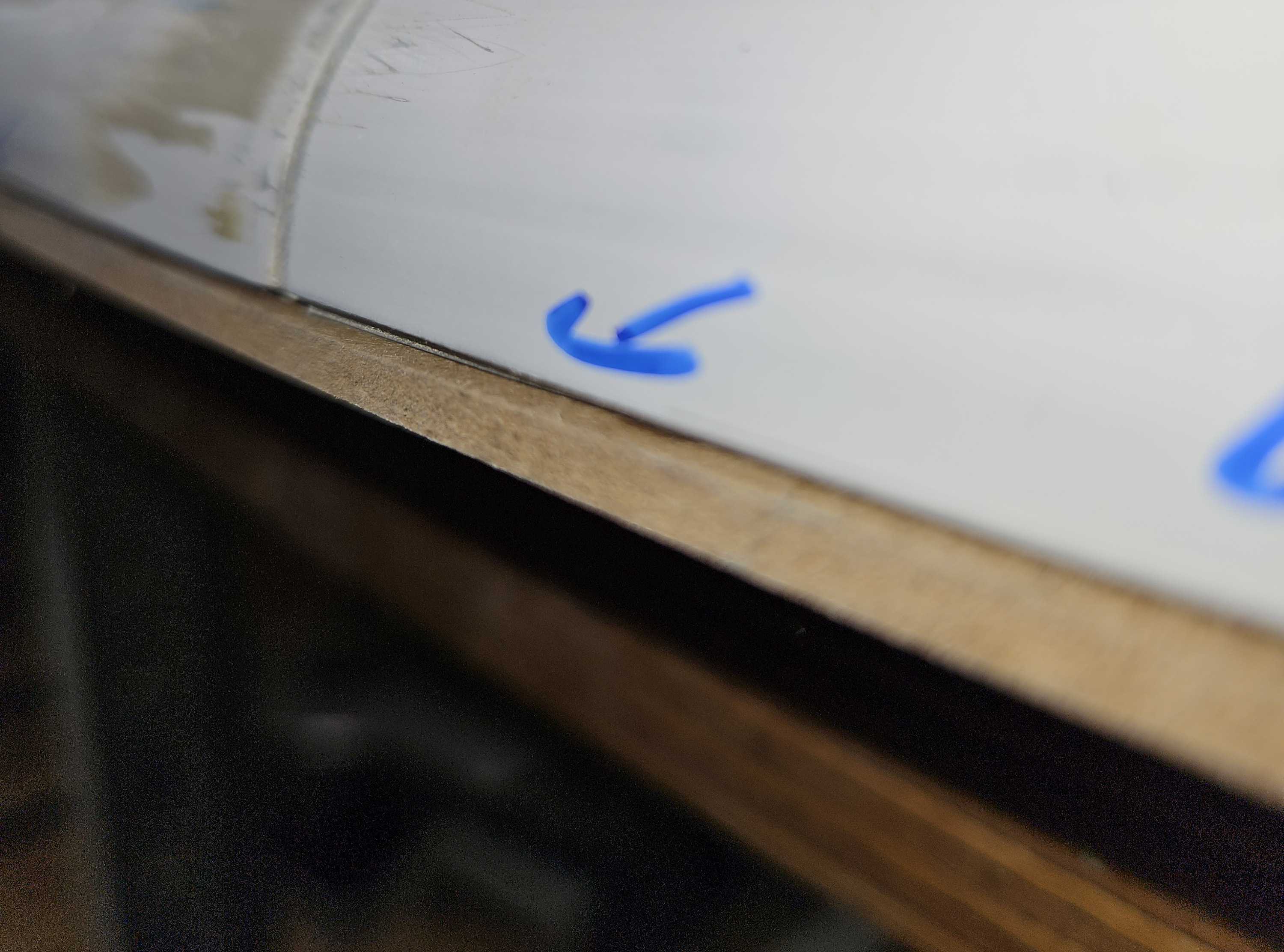

Die Fugen des Seitenteils auch mal begradigt (soweit möglich)

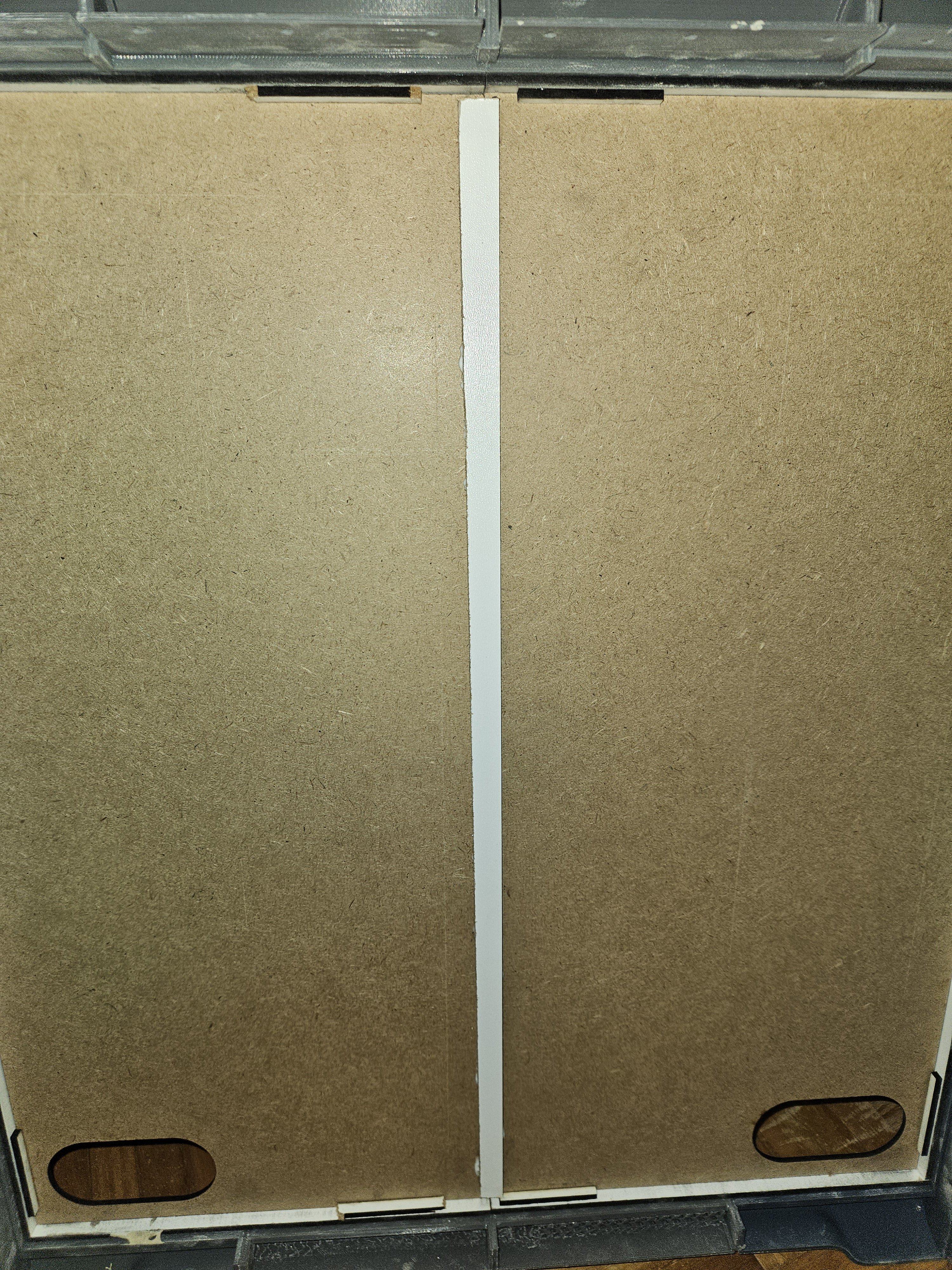

Begradigt hab ich auch die Innenkanten der Seitenteile. Dafür habe ich einen MDF Streifen verklebt und die Lücken zugespachtelt.

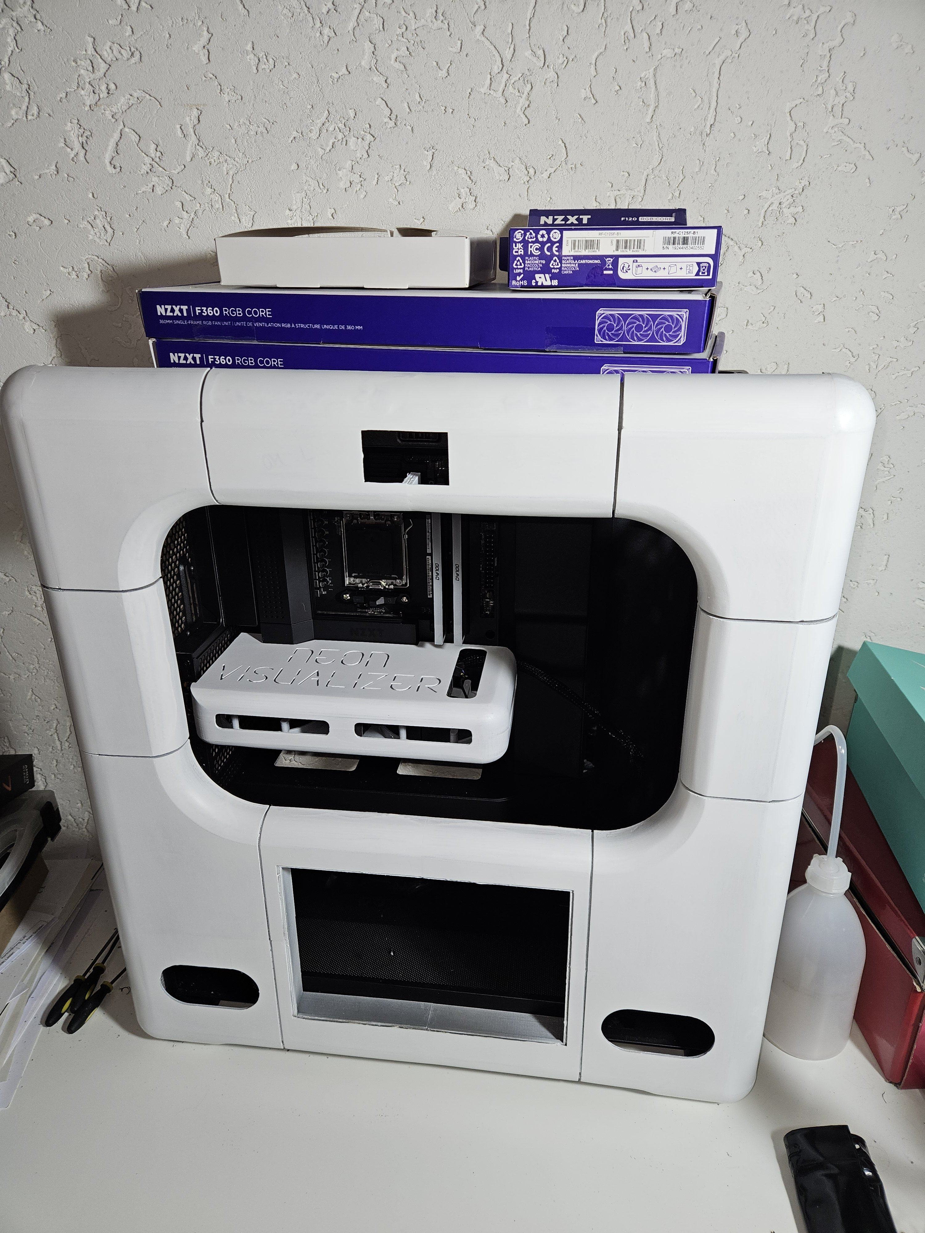

In der Front war auch eine Aussparung, die mit der Alphacool Bestellung nun hinfällig ist da ich am Anfang offen lassen wollte, ob hier vielleicht ein LCD/Tablet Platz findet.
Jetzt wird dort etwas anderes auftauchen. Wer kann erraten was?

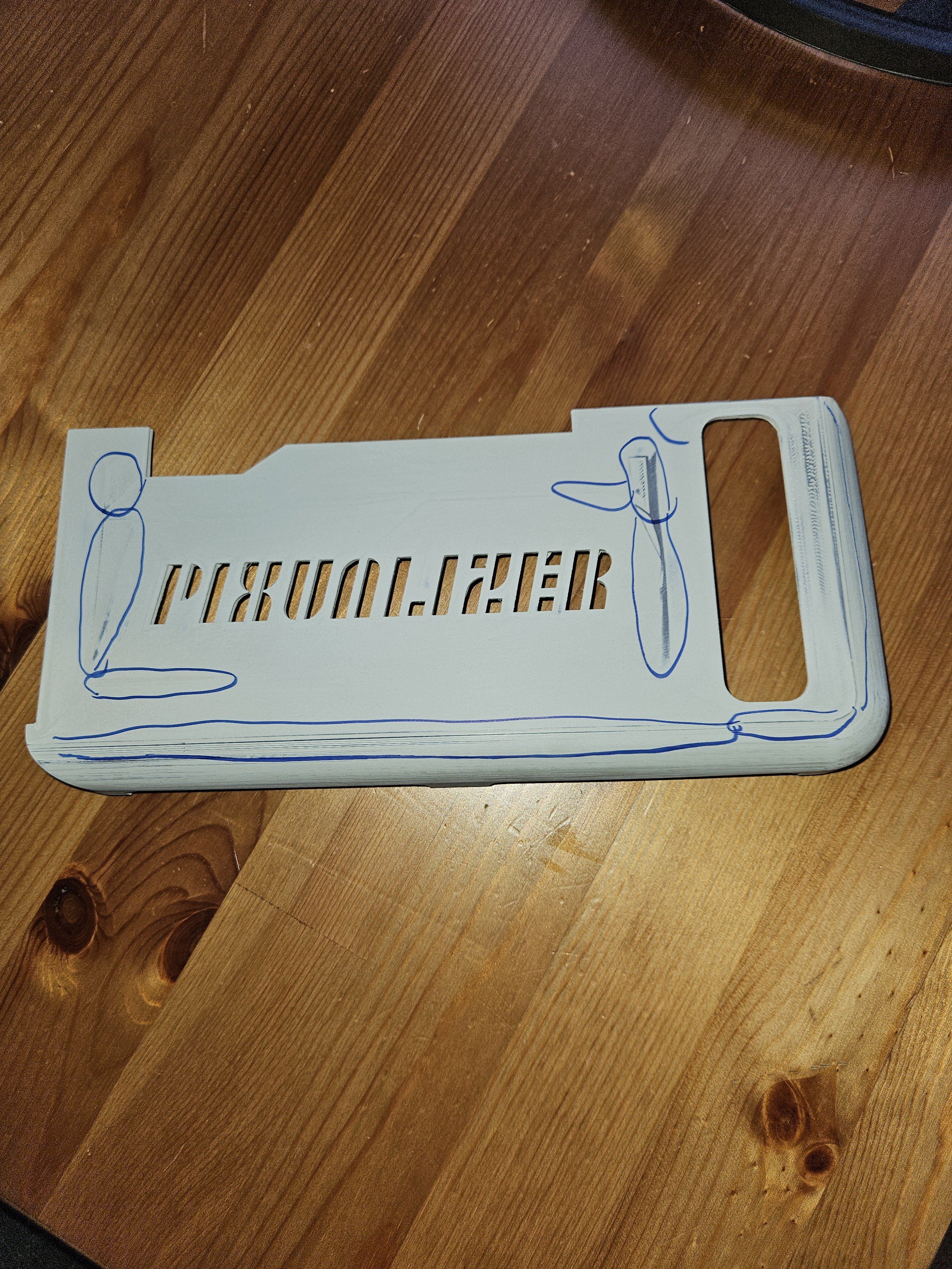

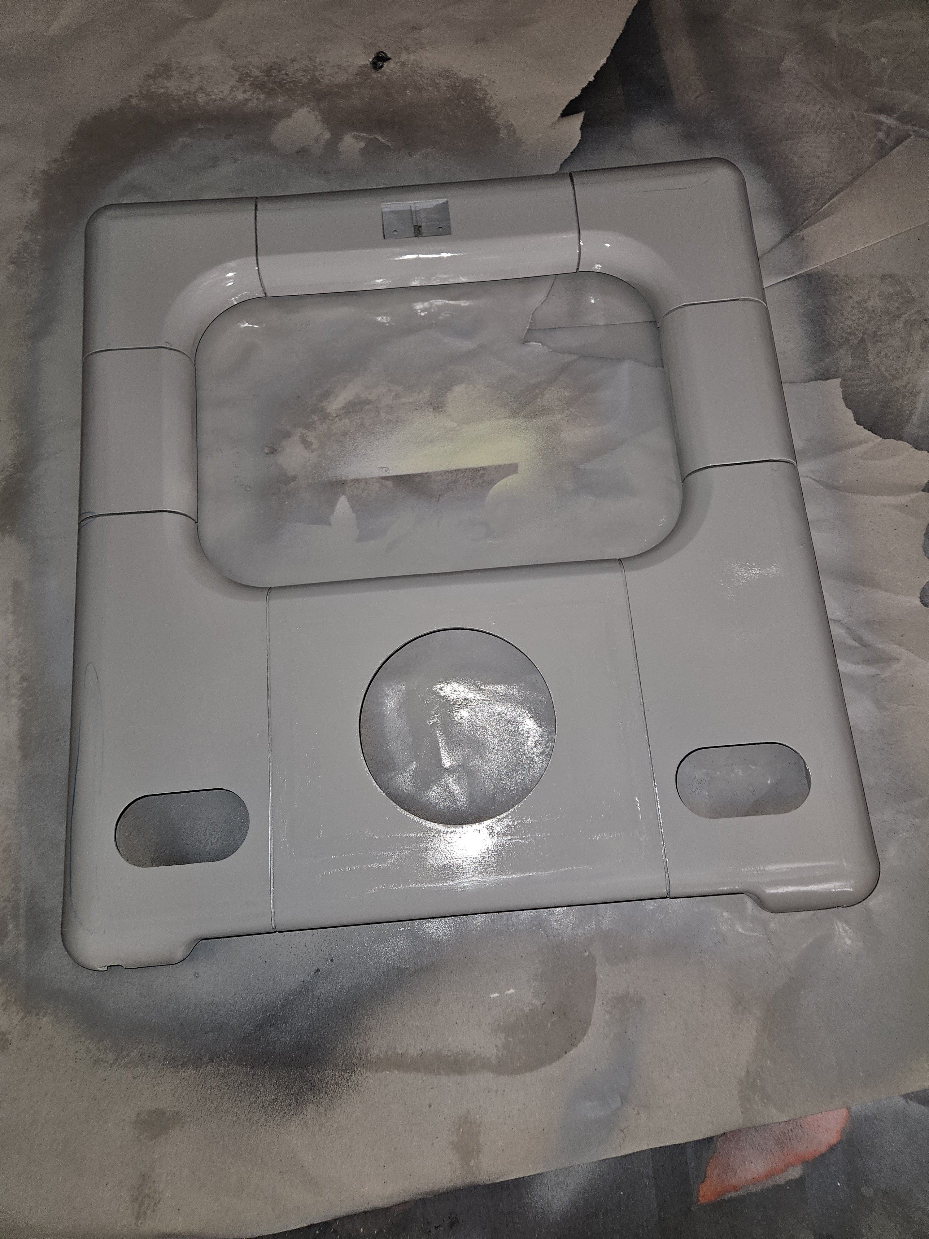

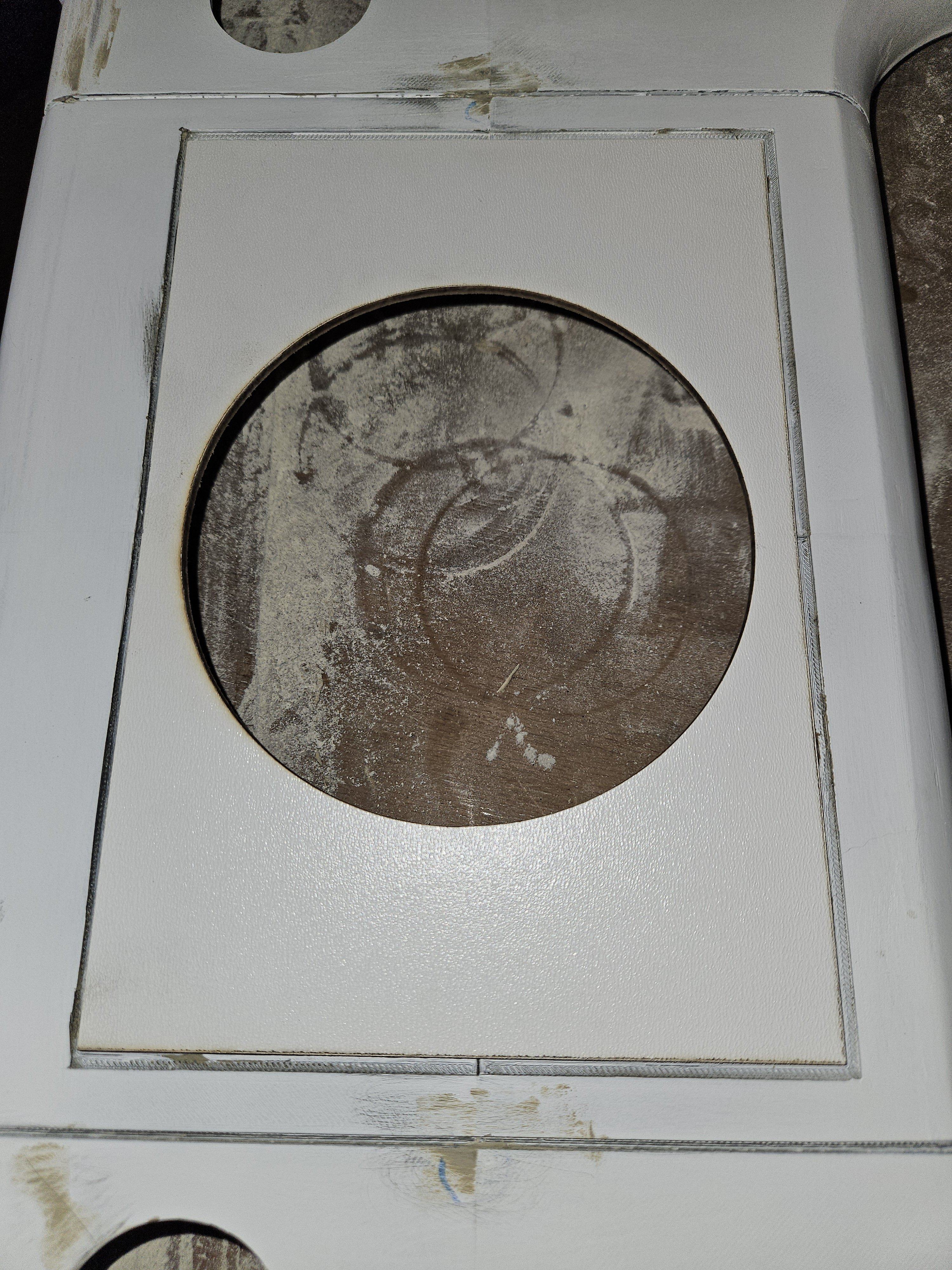

Spritzspachtel, langsam siehts doch nach was aus.

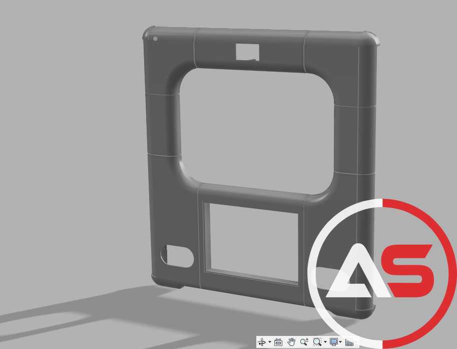

Anderes GPU Cover.
Lief auch nebenher, weil ich mich gegen Neon als Farbkomponente entschieden habe und somit das andere Teil nicht mehr passt.
Das Frame der Rückseite musste auch geschlossen werden.
Die kleinen Lüftergitter sind übrigens noch immer nicht fertig (zwar was gemacht, mit Stiften und so aber das musste ich direkt überarbeiten).
Ich hoffe es haut dieses Wochenende hin.

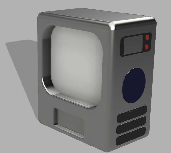

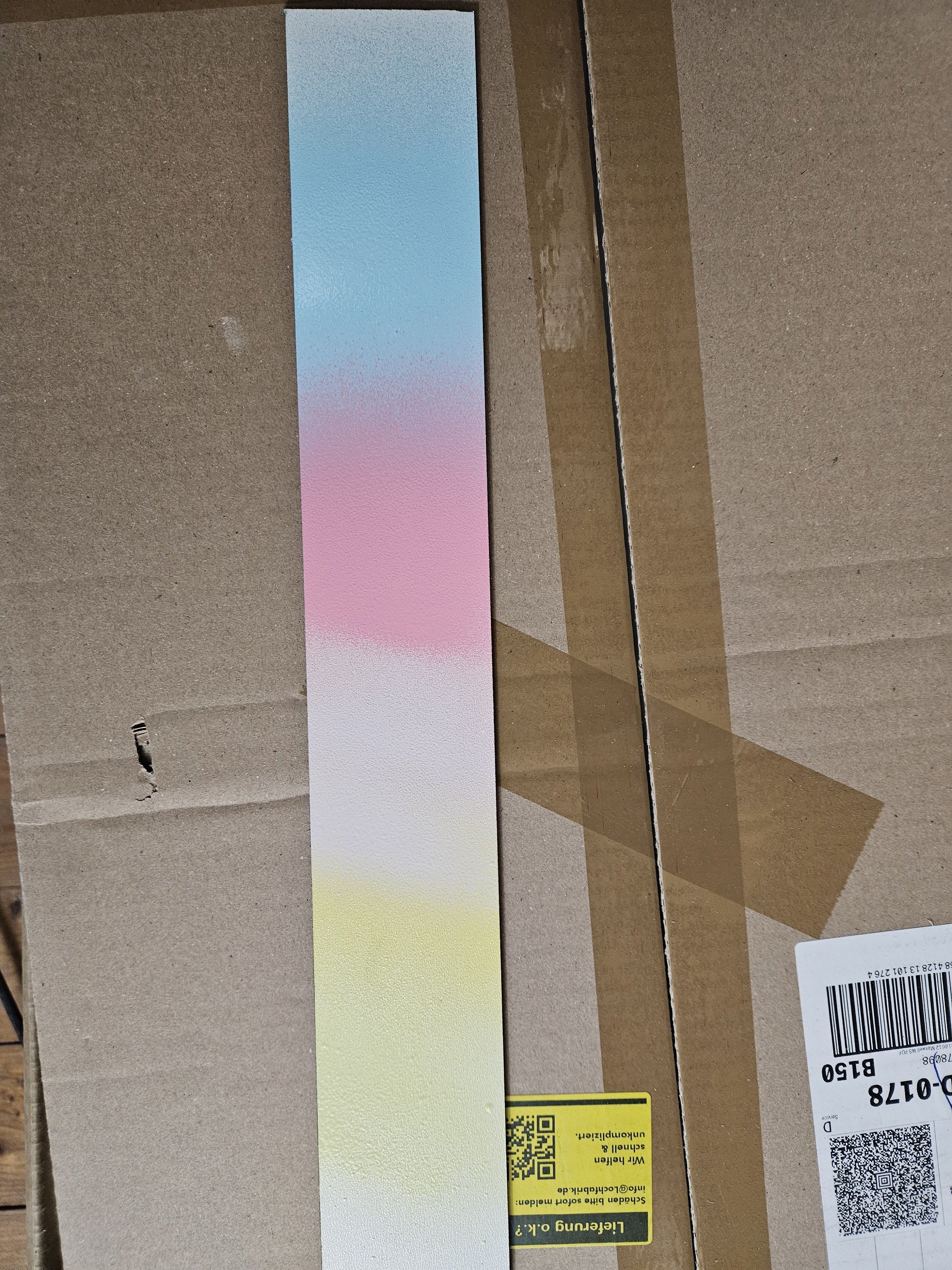

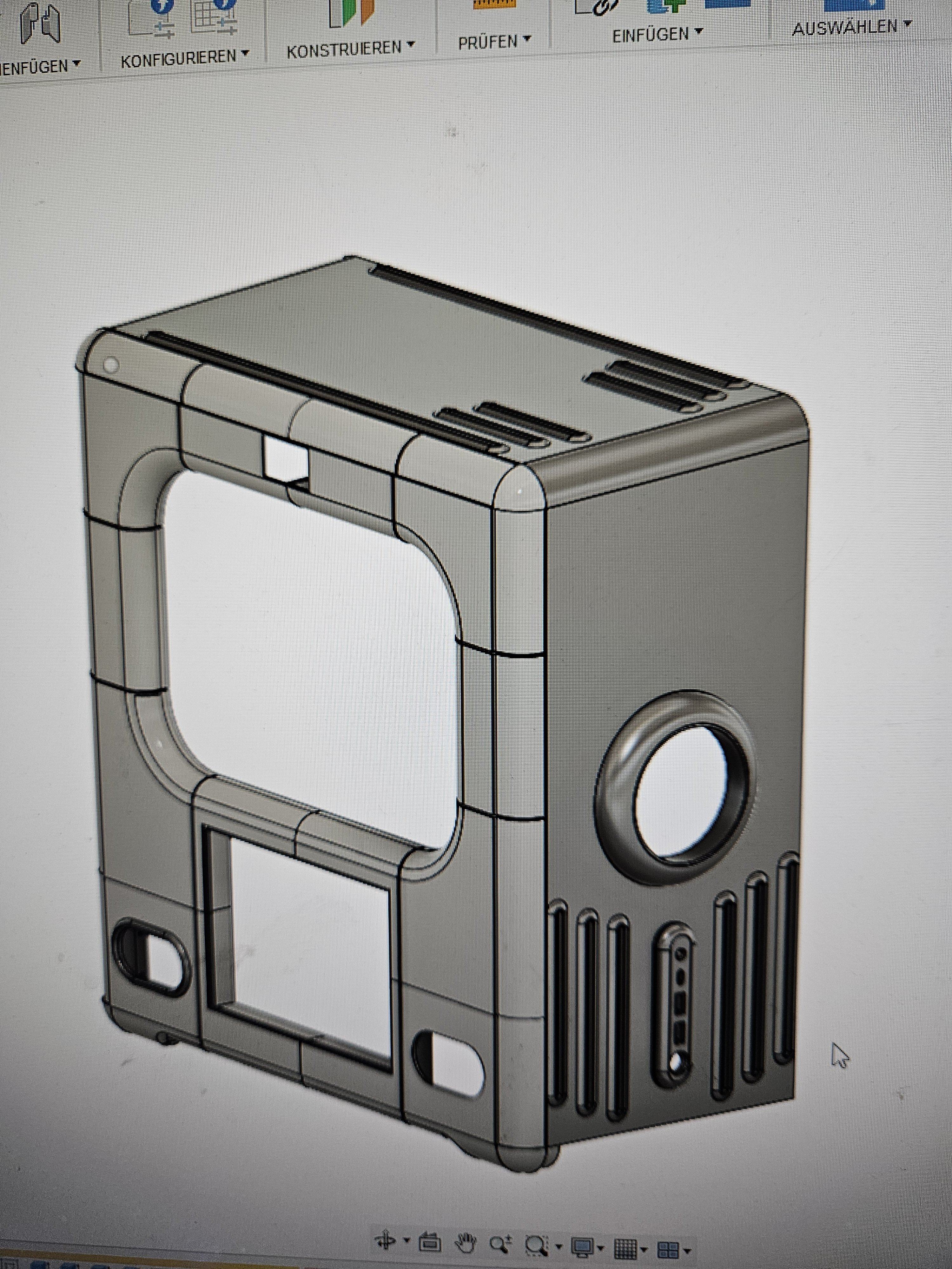

Desweiteren so als Tease, einmal nen überarbeiteter Designentwurf, sowie einen Farbtest damit man sich auch mal vorstellen kann, wohin die Reise geht.

Tolle Fortschritte 😍 Und um deine Frage zu beantworten: in die Front kommt doch garantiert ein Alphacool Eisball 😛 der würde von Form und Design (sieht eh schon sehr retro aus) perfekt passen, meine ich 🫠

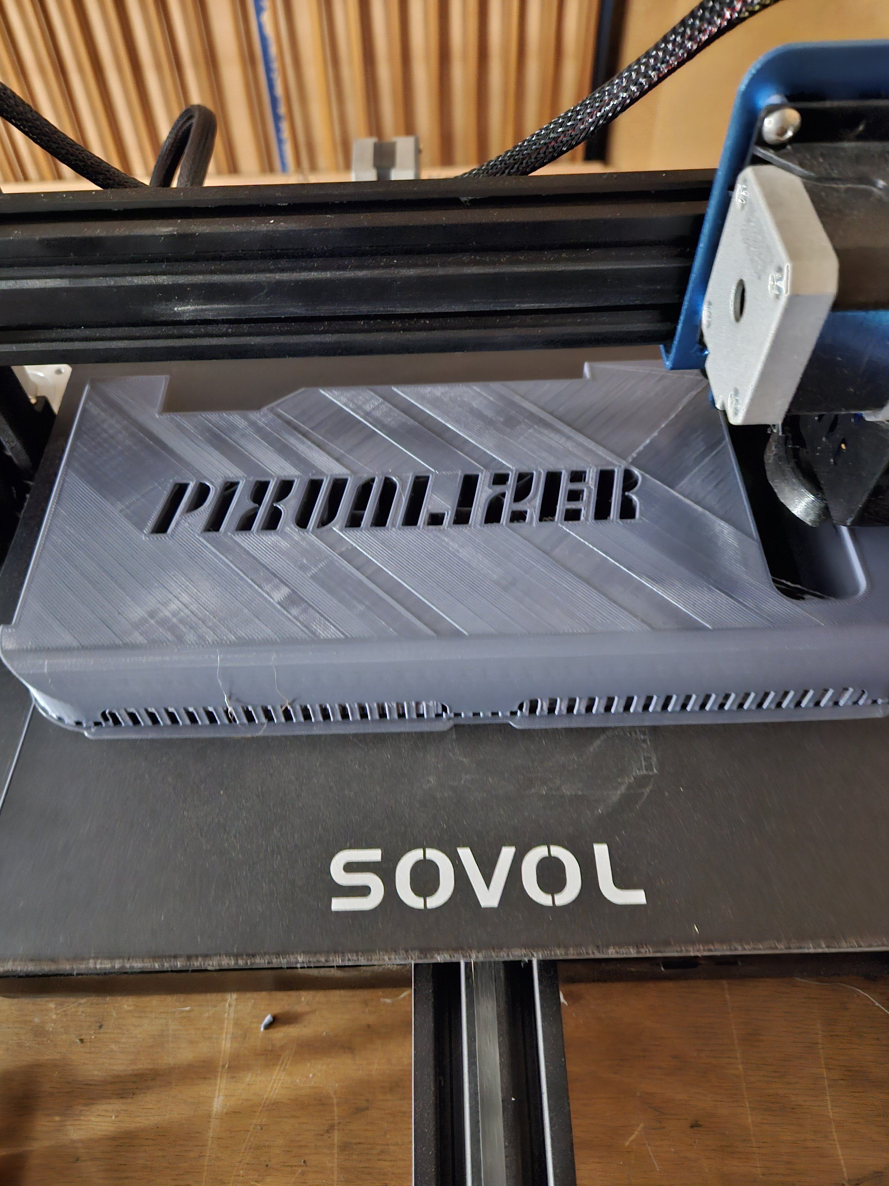

Coole Fortschritte, ich frage mich trotzdem welchen 3D Drucker du verwendest mit welchem Filament? So viel Warping hatte ich glaube ich noch nie ^^
100 Punkte :P
Alter Sovol SV01...trotzdem hab ich kein Warping, außer du meinst was anderes?
Ich hab Druckrillen die ich spachteln muss (klar das ich hier nicht alles fein drucke, sondern eher grob aufgrund der Dauer) und die ganzen gefüllten Spalte sind von den Rohren die ich naja, nicht 100% gerade sägen konnte - also muss ich das eben ausbessern ;D
