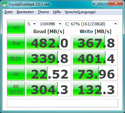

Hab gestern meine Samsung 830 mit dem Paragon Festplatten Manager sauber mit meinem alten OS versorgt. Alignment passt und die Werte von AS SSD können sich sehen lassen.
500 Mb Lesen / 400 Mb Schreiben
Bin richtig verblüfft wie schnell der Rechner dadurch scheint.

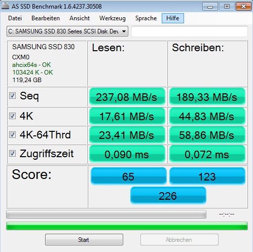

Hab hier ein Bild vom AS SSD Benchmark:
Ich würde mal auf die schnelle sagen kommt hin, könnte mehr sein.
Installiert ist der AMD 12.4 Raid Treiber.
Natürlich nur SATA2.
Hab jetzt ein paar Bilder hier aus dem Thread gesehen, da scheinen meine Punkte doch zu wenig zu sein. Liegt das etwa am RAID Mode? Ich hoffe nicht.

Das liegt vermutlich einfach an der Plattform.
RAID-Modus an Intel Z68:
@pajaa
Nette Werte.
Oh also muss ich mich wohl damit abfinden? Es kann dauern bis der Piledriver kommt, erst dann wollte ich ein neues Board holen.

Hast du für dein RAID auch die RAIDXpert-Software installiert? Wenn nicht, mach das, und schalte da anschließend NCQ ein (default = disabled :grrr: ). AMDs RAID-Modus beinhaltet m.W. AHCI (iirc seit der SB700), so daß dir durch das RAID keine Nachteile i.V. mit SSDs entstehen sollten.

Danke, das werde ich jetzt mal versuchen NCQ zu aktivieren, auch wenn ich nich weiss was es ist. Mal sehen obs besser wird.
Das habe ich auch gehört, das durch RAID keine Nachteile entstehen sollen.
Edit: Werte sind deutlich verbessert, mehr geht nun wahrscheinlich wirklich nicht.
