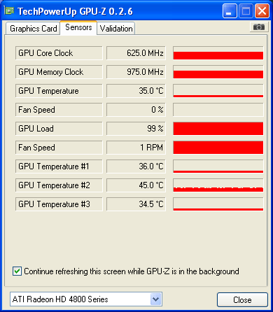

So habe Heute meinen EK Fullcover Wasserkühler bekommen und gleich mal verbaut die Verarbeitung ist gut aber Leider sind die Löcher nicht sehr passgenau,also 2 von den Schrauben direkt bei den Anschlüssen Ziehen das PCB krum echt Schade bei meiner alten 2900xt passte alles bestens.Auch der Kontakt zum Ram ist nicht so gut die Mittleren habe Keinen richtigen Kontakt nur Über die WLP liegt vieleicht daran das das PCB Leicht gebogen ist wegen der beiden vorderen Schrauben habe alles probiert etwas fester die Schrauben und etwas Lockerer der Mittelweg also nicht zu Fest ist wohl am besten aber leider nicht sehr gut nur Befriedigend.
Die Temps mit Standart Tackt sind aber sehr gut Klick (Bild ist Volllast Furmark 10min.).
das problem mit den löchern ist beim ek-4870 genau so...hab ihn vorhin erst verbaut aber temps sind optimal =) was will man mehr? ^^ morgen wird mal getaktet mal schauen was meine so hergibt (powercolor 4870)
