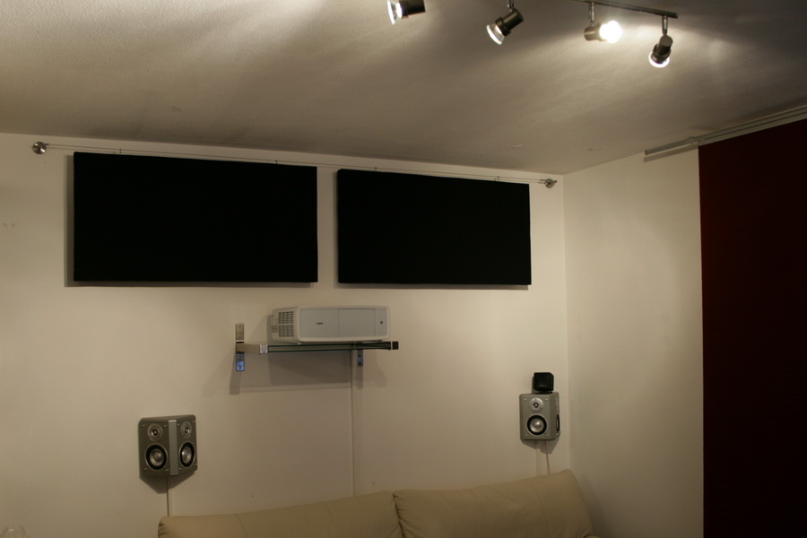

so der erste qm meiner absorber hängen an der wand
subjektiv gab es eine leichte verbesserung der akustik
50mm Basotect schaumstoff mit schwarzem bühnen molton bespannt
ca 40mm abstand von der wand
was heißt kahl, akkustisch gesehen sind sie genauso kahl wie bei leuten mit bildern an der wand :d ;)
die restlichen wände sind ziemlich vollgestellt, und am boden ist ein teppichboden
daher war die akustik schon mal nicht soo schlecht
leider habe ich dennoch ein baar raumnoden, im vergleich zur früheren LS position zwar weniger aber das hoffe ich mit einem (hab leider nicht mehr platz) kantenabsorber in den griff zu bekommen
zusätzlich kommt bald ein neuer avr dessen audissey eq bei problematischen räumen durchaus was bringen kann

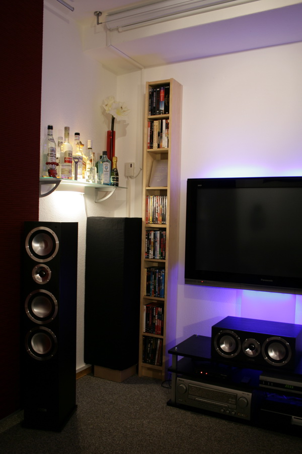

so, der kantenabsorber ist auch fertig
in dem fall 100mm Basotect platten und mit schwarzem molton bespannt
die halterung muss noch gebaut werden, da steht provisorisch ein karton drunter
schaut aufm bild aus als wäre da ne falte
war ja wieder klar...
jetzt gehts ja richtig ab bei dir nemesis^^
schaut gut aus ist jetzt nicht unbedingt angebracht aber hauptsache es bringt was :bigok:
Anders passt es nicht
So wie ich das sehe (Bild lädt bei mir irgendwie nicht durch) steht oben über dem AV ein CD Player.
Einfach den CD Player wegnehmen und unter das silberne Gerät (TV Tuner?) stellen.
Zumindest im Sommer wird der AV sich drüber freuen.
@skycr@wler
gut der kantenabsorber ist optisch wirklich nicht der hit aber die hängenden plattenabsorber find ich sogar recht schick :d
vom klanglichen ist es subjektiv eine deutliche steigerung
vor allem der kantenabsorber hat massiv gegen raumnoden geholfen
der bass ist einfach viel klarer, präziser und man kann somit um einiges lauter aufdrehen ohne dass gleich alle außerhalb des raumes auf die barrikaden gehen :d
@dreyerspezi
jup canton chrono 509 und 505
