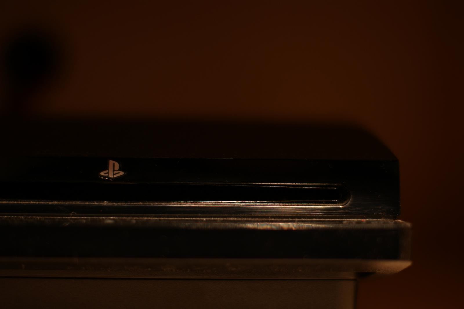

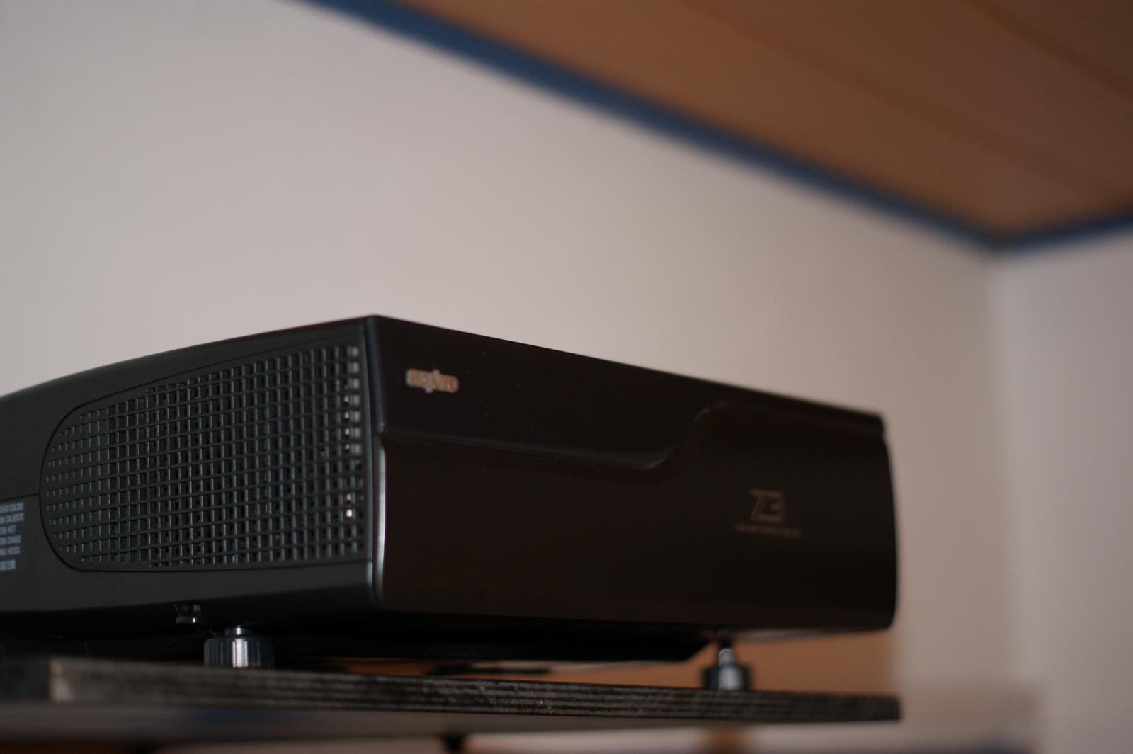

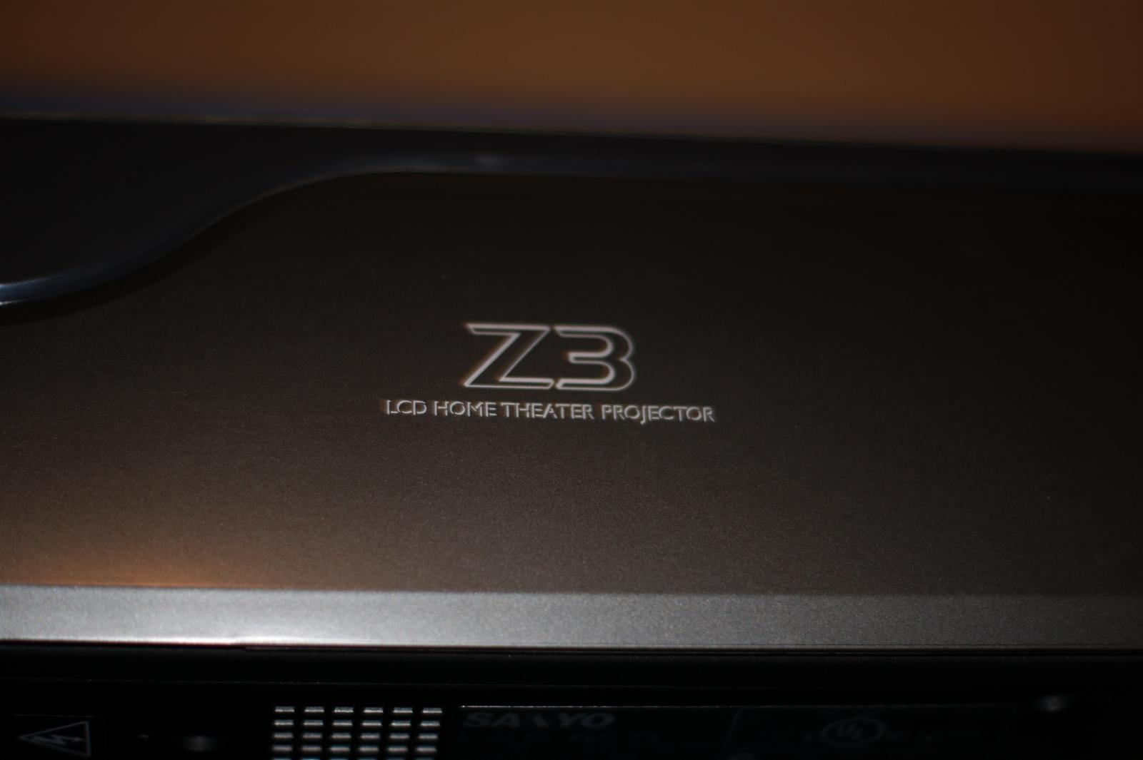

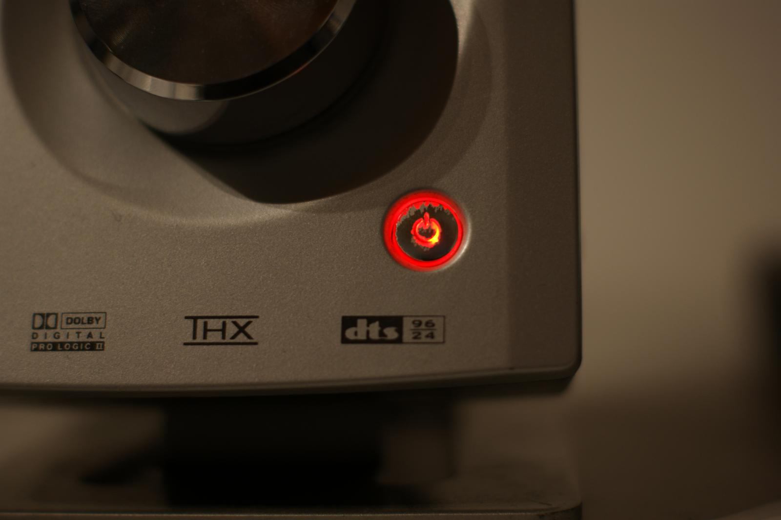

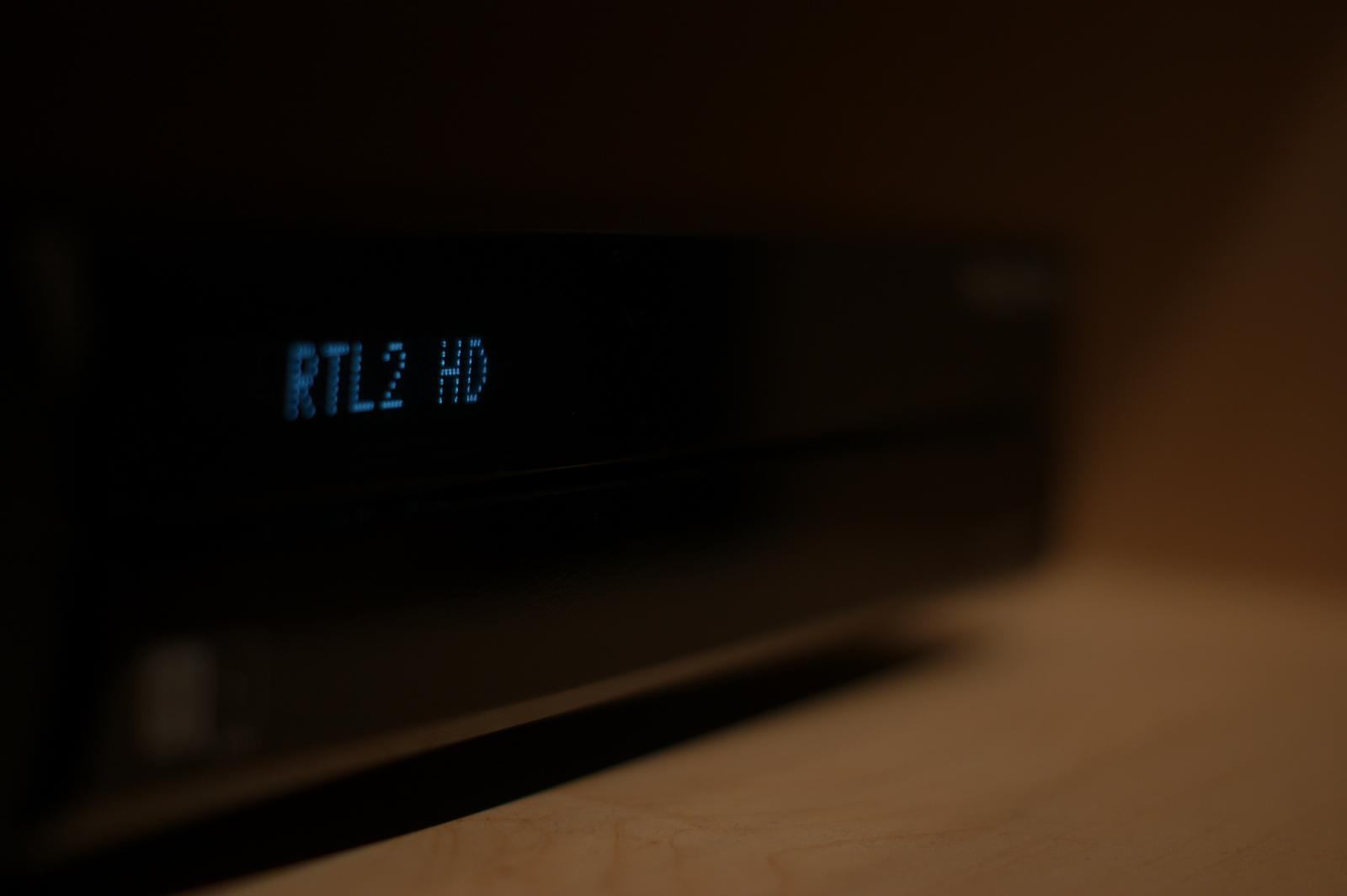

mal n paar Bilder von mir ;) da sieht man erst richtig wie dreckig das Zeug is.:fresse:
