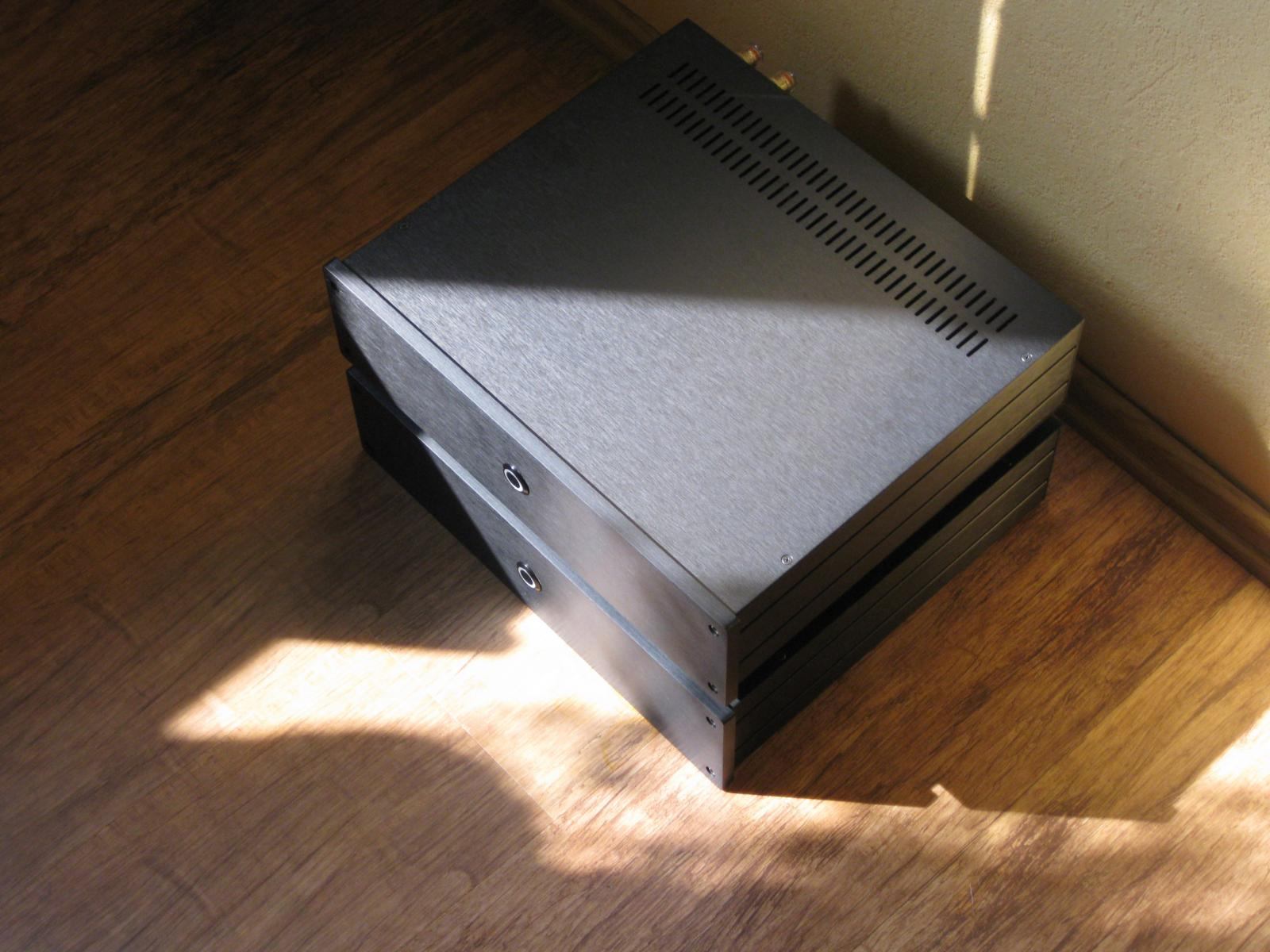

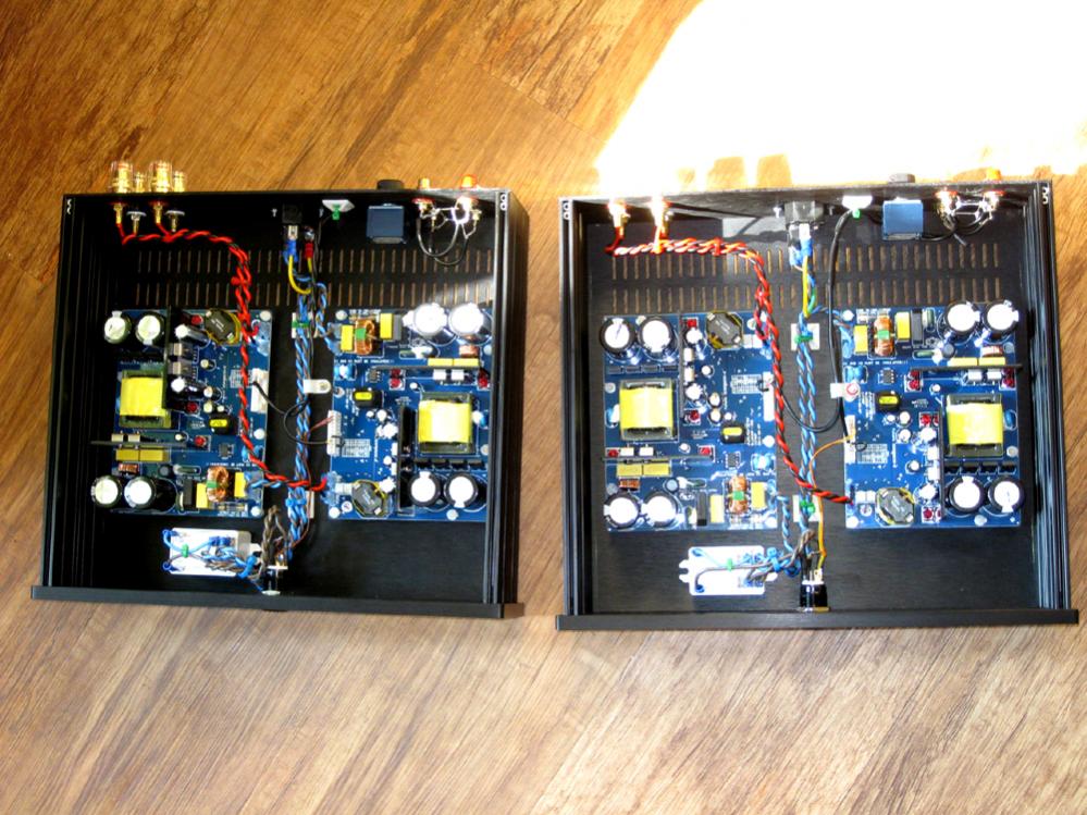

Sehr cool. Was sind das für Amps? Sieht aus wie Abletec.
Die hab ich mir mal angesehen und die Ncore Class D Amps, aber das war mir zu wenige gebastel :d
Abletec 0300 - Gehäuse, paar kleine Bauteile ausgetauscht, LS Potis an der Gehäuse Rückseite und fertig. War genau das, was ich gesucht habe für meine 4 Subwoofer.
