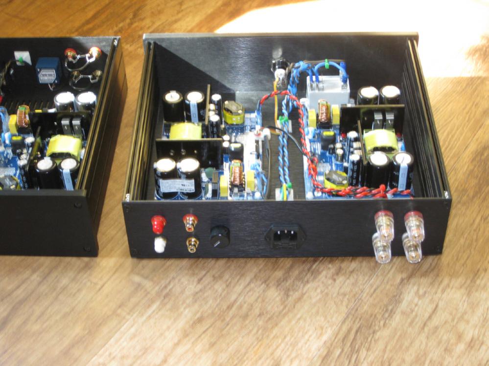

Ich bin gespannt wenn die Endstufe für den Woofer da ist. Hier schonmal ein Vorgeschmack
Morgen wird getestet [emoji16]
