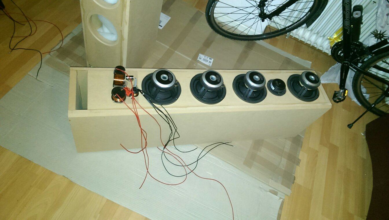

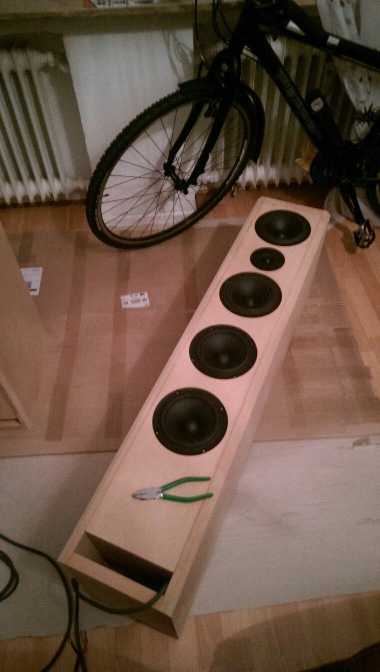

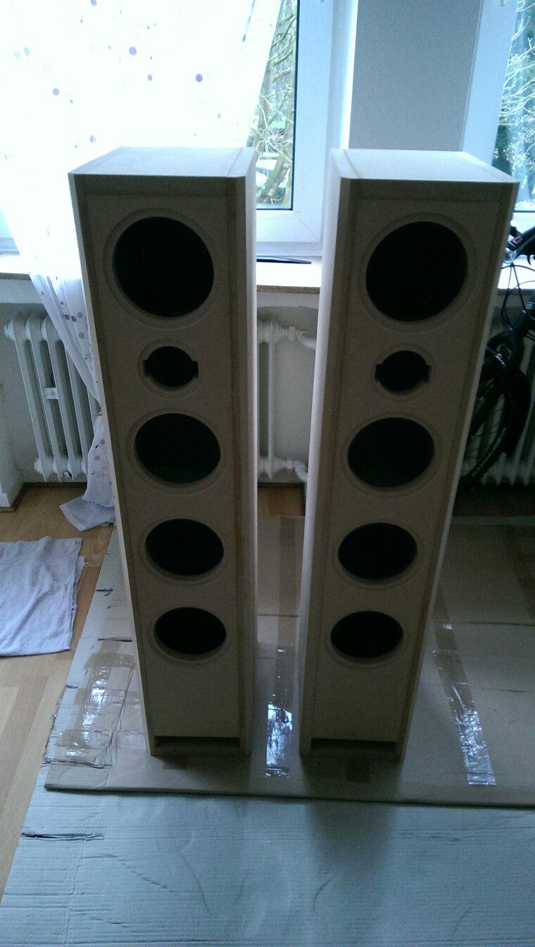

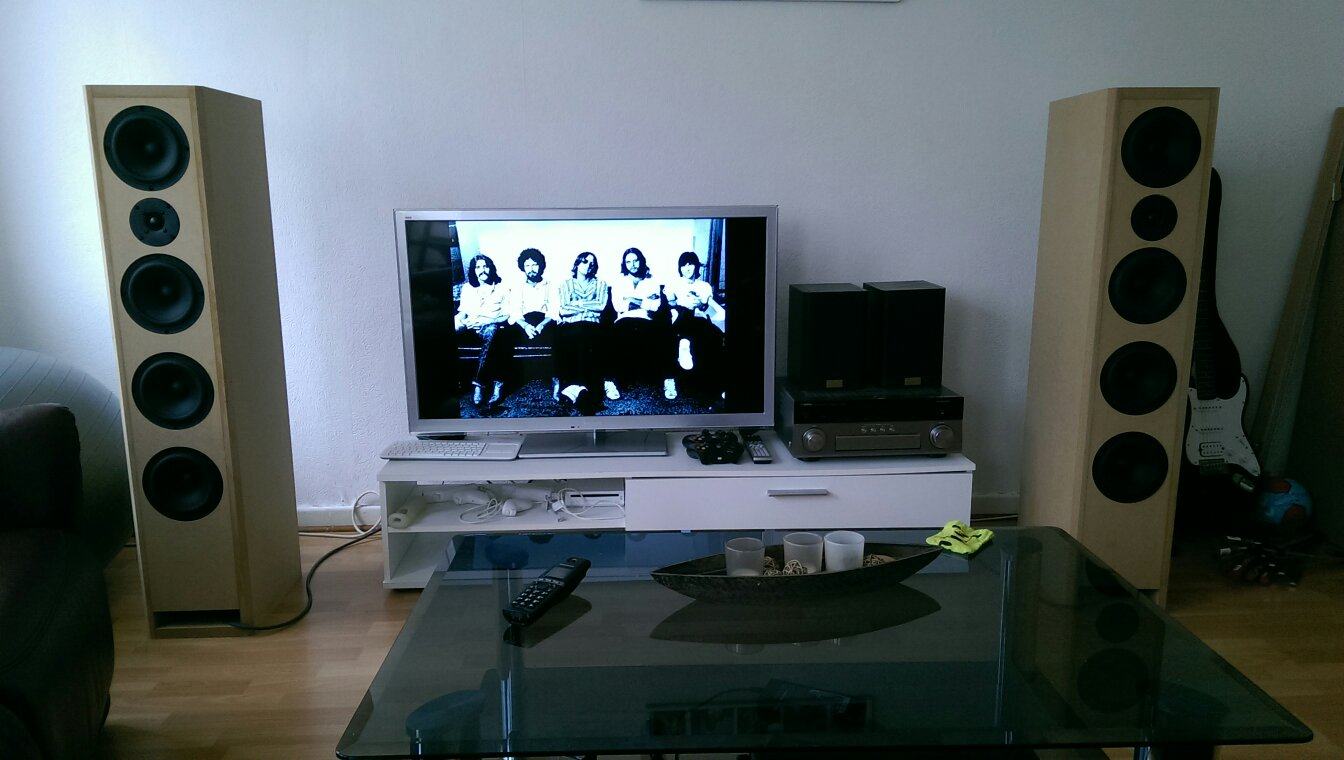

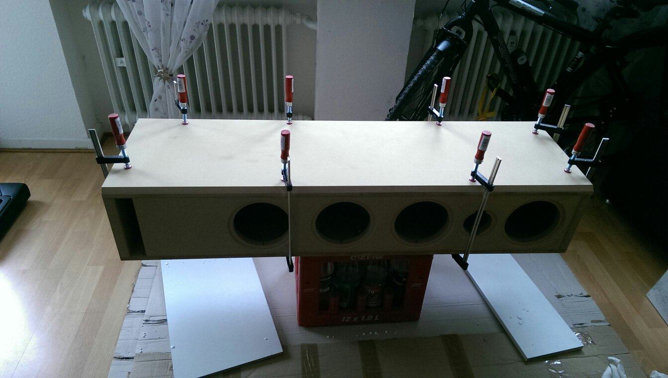

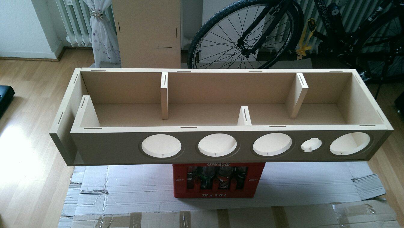

Hallo, gestern kam unerwartet nach einem guten Monat Wartezeit mein heiss ersehnter Holzzuschnitt. 6 Stunden später und einer dicken Brandblase am Finger durfte ich dann mitten in der Nacht schon mal die ersten Töne lauschen. Was da kam ist durchaus erwähnenswert, selbst bei geringsten Pegeln hat man nicht das Gefühl das etwas fehlen würde. Erstaunlich, so was habe ich bisher bei noch bei keinem Lautsprecher erlebt.
Nachdem ich heute schon einige Stunden mit Musik hören verbracht habe, muss ich jedoch sagen das ich etwas mehr erwartet habe, bzw. etwas anderes erwartet habe. Tja, so ist das nun mal wenn man Blind kauft.
Hier noch ein paar Bilder vom provisorischen Erstaufbau. Da ich dummerweise meine Bohrmaschine derzeit verlegt habe, musste ich die Lautsprecherkabel vorerst durch die Br Öffnung raus führen.

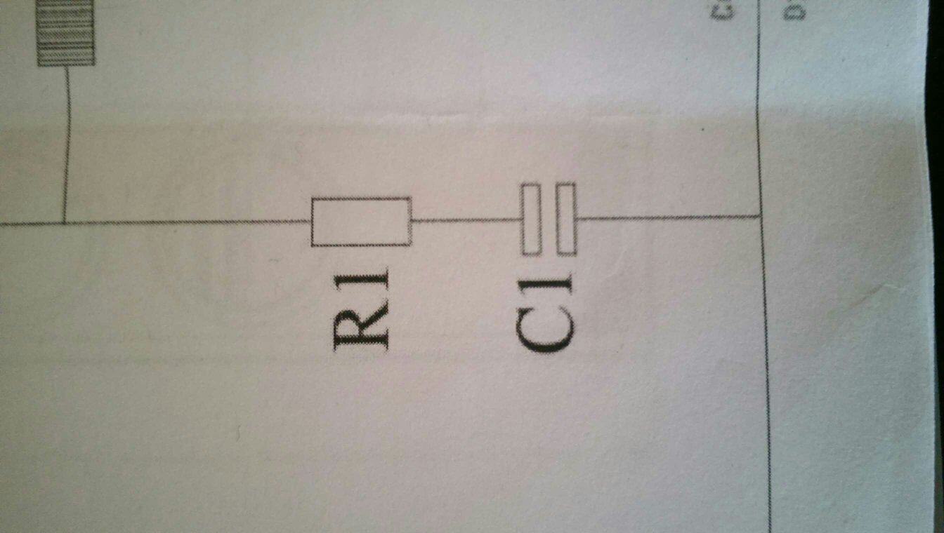

Bezüglich Frequenzweiche hätte ich da mal eine Frage, ich hatte mir die Weiche fertig montiert liefern lassen. Beim studieren der Pläne ist mir jedoch aufgefallen das die Fertigweiche einen Widerstand und Kondensator vertauscht montiert hat. Beide Bauteile werden hintereinender in Reihe geschaltet.
Hat das irgendwelche Auswirkungen?
Ich meinte damit nicht nur die Daten, sondern auch das verarbeitende Gerät.
Klarerweise hat eine Änderung der FQ Auswirkungen. Wenn sie wirklich anders ist, würde ich das prüfen.
Absolut sicher, ich kann mir jedoch nicht vorstellen das Udo damit einverstanden wäre wenn ich die Weichenpläne öffentlich poste. Es geht sich speziell um die beiden Kandidaten im Anhang. Die beiden sind auf den Weichen vertauscht.
Das sieht für mich recht unbedenklich aus, ist letztendlich nur ne Reihenschaltung von Widerständen. Sollte also kein Problem sein.

Wieso Widerstände vertauscht?
Ich seh da ein R = Resistor und ein C = Capacitor also Widerstand und Kondi vertauscht, weiß nicht ob das so gut ist :fresse:
