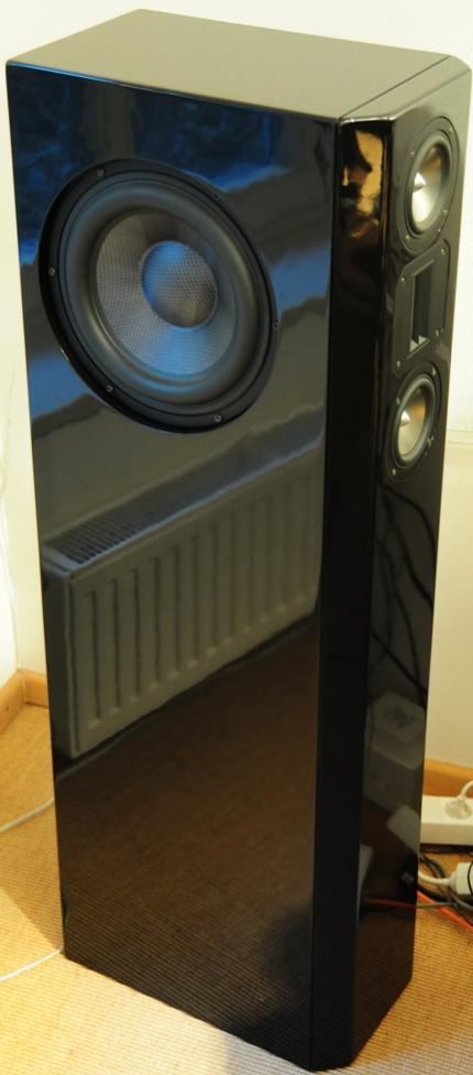

sind echt geil und es geht einfach nix über bändchenhochtöner :P
Sieht mir so nach einem Visaton VOX Nach/Bau aus, zumindest scheint der TT ein Visaton zu sein! ;)
jep, Visaton VOX 253 MTI
