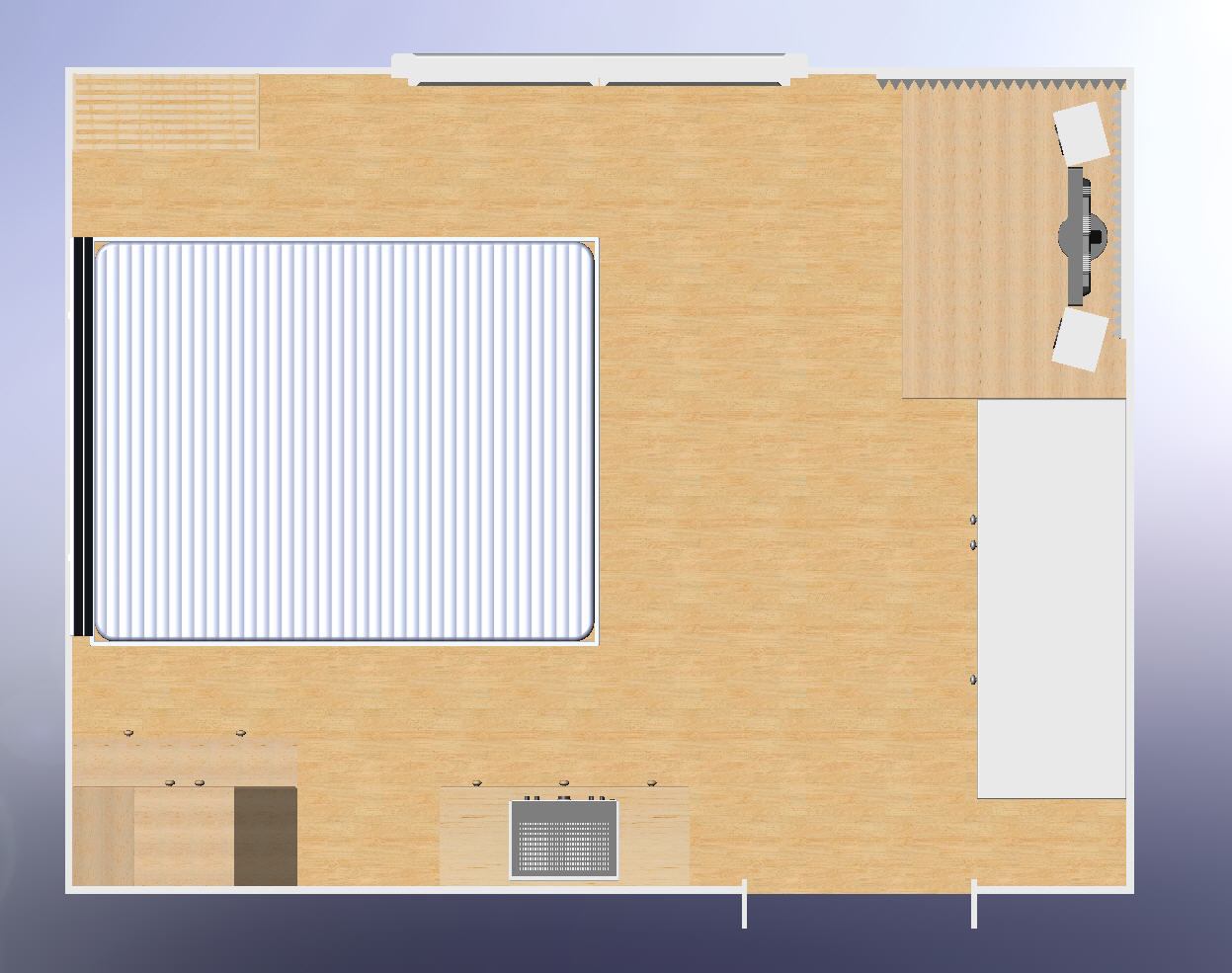

also ich find´s nicht schön und müsstest du den Schaum nicht noch nen halben Meter weiter nach oben ziehen ?
Naja ich weiß immer noch nicht so recht ob ich das machen würde. Hat halt irgendwie zu sehr was von Studentenbude bzw. sieht murksig aus.
Aber - es bringt natürlich schon was. Daher kann ich nur sagen - probiers aus. Wenn dich die Optik nicht stört, dann ist es ja auch okay.
Gruß
Hypo
Ich lass es mal und kaufe wenn ichs dann doch machen will gleich etwa 4qm bei Conrad. Der Schaum kostet weniger (bringt aber imo auch weniger). Das muss reichen. Damit ich auf das Geld komme, dass ich keine Versandkosten zahlen muss, fülle ich die Bestellung noch mit einem Chassis für den entstehenden Center :)
Mein Zimmer ist ziemlich Studentenbuden mässig... Viel Unterhaltung und Stauraum auf die kleine Fläche :s Raum oben.jpg
