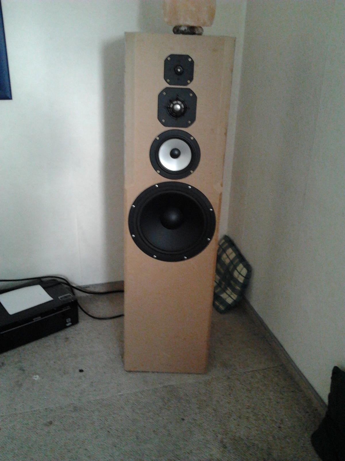

hier mal ein Foto meiner Visaton Atlas Compakt MKV. Mit viel Mühe habe ich es endlich geschafft, die Lautsprecher fertigzustellen. Die Frequenzweiche war anfangs defekt und der Holzzuschnitt entweder ungenau oder ich habe einen Fehler beim Zusammensetzen gemacht. Dafür ,dass es mein erster Bausatz (und mein letzter) war, bin ich mit dem Ergebnis sehr zufrieden. Preislich hat es sich allemal gelohnt. Insgesamt habe ich mit Holz etwa 1500,- Euro ausgegeben. Ich habe noch keinen so gut klingenden Lautsprecher gehört. Selbst die Canton Reference 3.2 kann nicht mithalten (gehört im Saturnmarkt). Erst die Reference 2.2 und die Elac fs 509 klingen ähnlich präzise. Nun habe ich Lautsprecher, die ich ohne auf die teuren Fertigboxen neidisch zu sein wohl bis zu meinem Lebensende behalten werde. Ich weiß wirklich nicht was noch besser gemacht werden kann. Durch den wertigen 30cm Tieftöner wird der untere Bassbereich ohne ein Dröhnen (bei guten Aufnahmen) wiedergegeben. Ich glaube, ich könnte die Atlas direkt an die Wand stellen und es würde immer noch nicht dröhnen. Hinzu kommt der knackige Tiefmitteltöner AL170, der im höheren Bass-Frequenzbereich mit gnadenloser Dynamik glänzt (zum Bsp. die Becken eines Schlagzeuges). Jetzt muß ich mich nur um das äußere Finish kümmern. Eine matt-schwarze Folie wird es wohl werden.

Ja, ja, Visaton sind schon sehr gute Lautsprecher, bzw. die Chassis, 1a Fertigungsqualität Made in Germany halt! ;)
Hast Du aber schön gemacht *reschpeckt*, aber die Lackirung (das Finish) nicht vergessen!
Du hast wohl eher die Snare gemeint. Für die Becken sind mehr die beiden Kalotten zuständig.
Das Visaton richtig gute Speaker baut, ist mittlerweile bekannt und kein Geheimtipp mehr.
