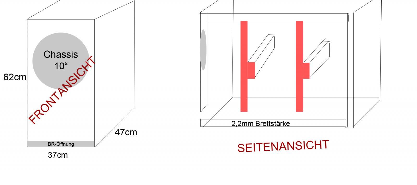

Ich hab mal ne kurze Frage an die Selbstbauprofis hier ;)
Ich möchte gerne einen BR Sub bauen. Für mein Chassis habe ich ca. 80l ausgerechnet. Brauche ich da irgendlweche verstrebungen?
Oder einfach einen Kasten mit 80l Innenvolumen bauen?
Dann wollte ich noch fragen ob es wichtig ist, ob das BR Rohr hinten ist, oder kann es auch unten sein. Manche machen ja an der Front so einen Schlitz, wie berechnet man sowas?
Dann wollte ich auch noch fragen, wie es mit dem aktivmoudl ausschaut. Wie viel l muss ich abziehen? Oder ist das für das chassis unrelevant?
Würde mich wirklich freuen, wenn ihr mir da ein paar tipps geben könntet.
Gruß Dominik
Mindestens ein Verstrebungskreuz, das die Wände gegeneinander abstützt, solltest du schon einsetzen. Besser wäre noch ein Gerippe wie im Schiffsbau oder übriggebliebene Fliesen, die du mit Flexkleber auf den Wänden anbringst... Generell: je schwerer und steifer die Wände, desto weniger schalldurchlässig! Aber irgendwann wird dir der Aufwand nicht mehr (akustisch) gedankt, also nicht übertreiben!
Völlig egal bei einem Sub. Lass nur genügend Abstand zu den angrenzenden Flächen. Wenn es also am Boden sein soll, installier lange Füße (>10cm). Generell ist "Downfire" akustisch aber 2. Wahl, weil Dröhnfrequenzen stärker angeregt werden - in Wandnähe sind die Druckmaxima und Bassreflexlautsprecher sind Druckwandler!
Der BR-Schlitz ist einfach ein eckiges BR-Rohr, rechne einfach - bei gleicher Länge - die Querschnittsflächen ineinander um.
Den Schlitz aber nicht an der "Kante" des Subs anbringen, denn dort wird er virtuell verlängert, weil die turbulente schneller in die laminare Strömung übergeht und das Simulationsergebnis nicht mehr stimmt! Also nur bei vorhandener Messtechnik zu empfehlen...

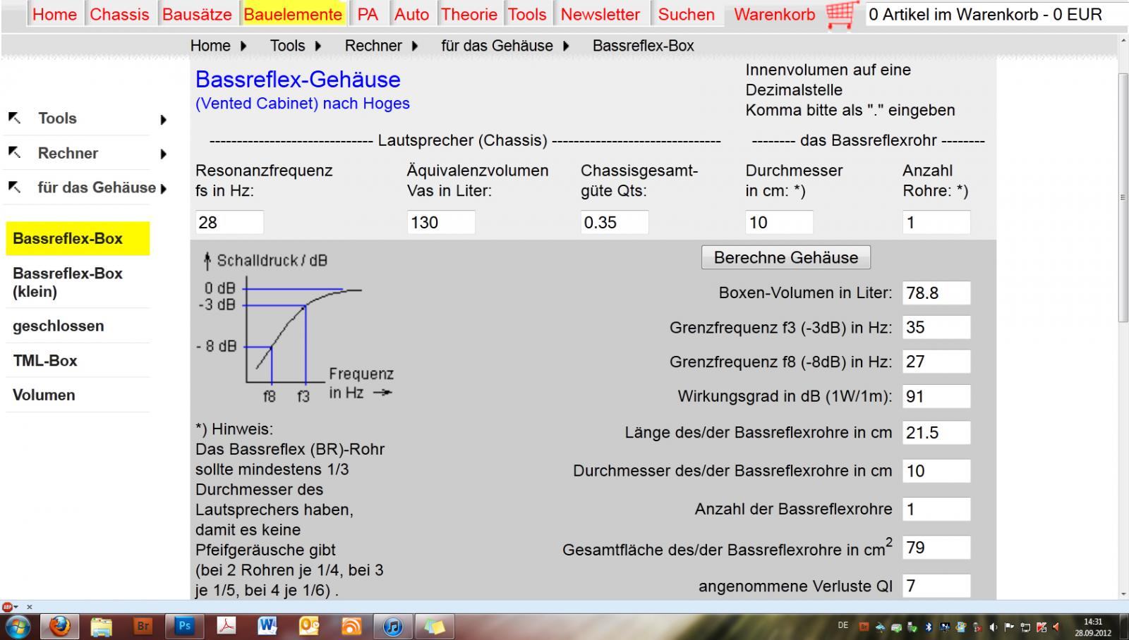

Ich habe genau 78,8l mit dem Rechner hier ausgerechnet:
http://www.lautsprechershop.de/tools/t_helmholtz.htm]Strassacker: Lautsprecher - Boxen - Selbstbau[/url]
Taugt der Rechner was, oder sollte ich besser mit einer Software das Gehäuse simulieren?
Was ist genau ein Kreuz? Ist das So wie in meiner Zeichnung ok? Welche Balken soll ich verwenden? Reichen da 3x5cm?
Würde so insgesamt 4 Streben haben. Muss ich da das Volumen das Gehäuses noch weiter erhöhen? Weil die Streben verringern ja das Volumen.

So, das mit den Querschnittsflächen des BR Kanals versehe ich leider noch nicht so ganz. Ich nehme an du meinst den Flächeninhalt der Austrittsöffnung?
Bei dem Onlinerechner wird mir ja gesagt, wie lang das Rohr bei einem Durchmesser von 7cm (oder auch 10cm) sein muss. Soll ich da einfach den Flächeninhalt der Öffnung berechnen und den selben Wert für ein Rechteck nehmen? Oder gibt es eine generelle Formel um den benötigten Flächeninhalt auszurechen?
