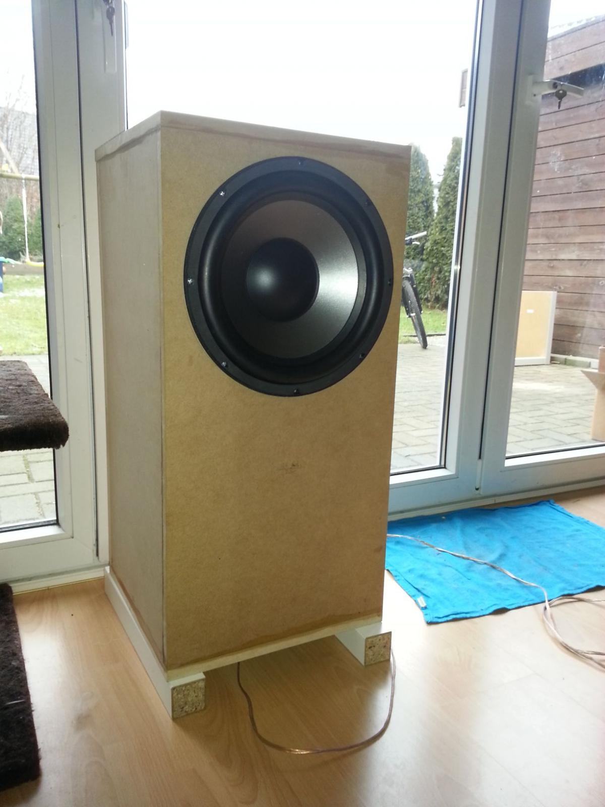

Guten morgen,
so mein Sub ist erstmal zusammen.
Das Finish muss noch warten da ich das draussen machen muss, weil keinen Keller oder anderen warmen Raum.
Hab dann erstmal Festgestellt das ich ja noch nen Schraubanschluss bestellt hatte, der kommt wohl Montag.
Egal, das Kabel kann auch erstmal durch das BR-Rohr raus.
Hab dann gestern Iron Man 1 angeschaut, war schon Klasse.Musik hatte ich nur angetestet, war aber mehr dröhnen.
Aber mal schauen, der muss sich ja noch einspielen.Möchte den eh nur für Film schauen, ausser ich hab Bock auf Bass.
Aber war schon nicht schlicht für den anfang.
Nur meine Frau ist noch nicht so begeistert, nicht wegen dem Sound, das mag Sie^^
Nur der Sub ist bischen groß XD, wird wohl eher weniger was draus, das ich zwei davon haben werde.
So weitere Berichte kommen dann so nach und nach^^
Bau oben noch ein Rohr drauf und hau den Katzenbaum raus, als Finish kannst du dann mit Stoff beziehen :d
Was ist jetzt da, wo normalerweise das Terminal wäre?
Da ist noch nix.
Werd dann nächste Woche das Terminal einbauen.Das Aktiv Modul hat ein eigenes Gehäuse, naja das muss noch gebaut werden^^
Steckt noch im alten Sub drinn.Da ich schauen muss wo ich das verstecke, bzw.wo ich auch mal einfach ran komme.
Das mit dem Kratzbaum, keine schlechte Idee, aber nicht mein Ding ;)
Vielleicht kommt dieses dröhnen von dem zusätzichen Loch, oder meinst du mit nichts, dass auch noch kein Loch da ist?
Ne da ist noch kein Loch.
Aber wie gesagt, erstma einspielen, aber ich mein das es schon besser geworden ist.
Oder ich muss mit der Aufstellung des Sub spielen.
Das dröhnen war auch mehr bei Musik, bei Iron Man war es klasse.Gefiel mir richtig gut.
Kann auch einstellungssache sein.Muss halt Experimentieren ;)
Wie ich auch grad gemerkt habe, muss ich noch die Füße für den Sub machen, ganz vergessen..
