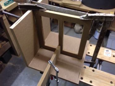

Ich bau immer von innen nach außen, und heute nur einen innenteiler gesetzt:)
Nur so eine Vermutung: Damit die Wände nicht zu instabil werden bei größeren Ausfräsungen(wie die zwei großen Ausschnitte oben).

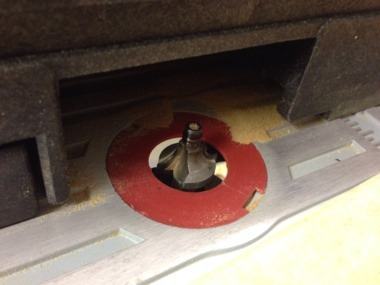

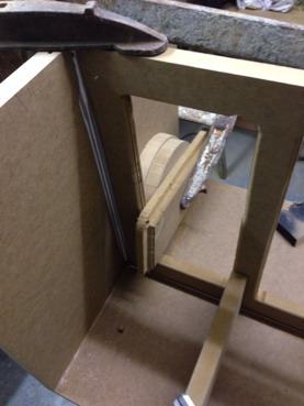

Heute nicht viel. Oberfräse auf stationär umgebaut um die innenverstrebungen zu runden

Die Zentrierung für den Fräszirkel kommt erst raus wenn die Bausätze bei mir angekommen sind.
Mit den Ls mach ich dann noch einen optischen gegencheck, wenn alles passt wird mit der Stichsäge die Öffnung für die Ls rausgeschnitten.
Hab die Fräsungen zwar minimal größer und tiefer gemacht, ich geh aber lieber auf Nummer sicher.
Eine Oberfräse mit Tisch :love: jetzt kommt Neid auf :d

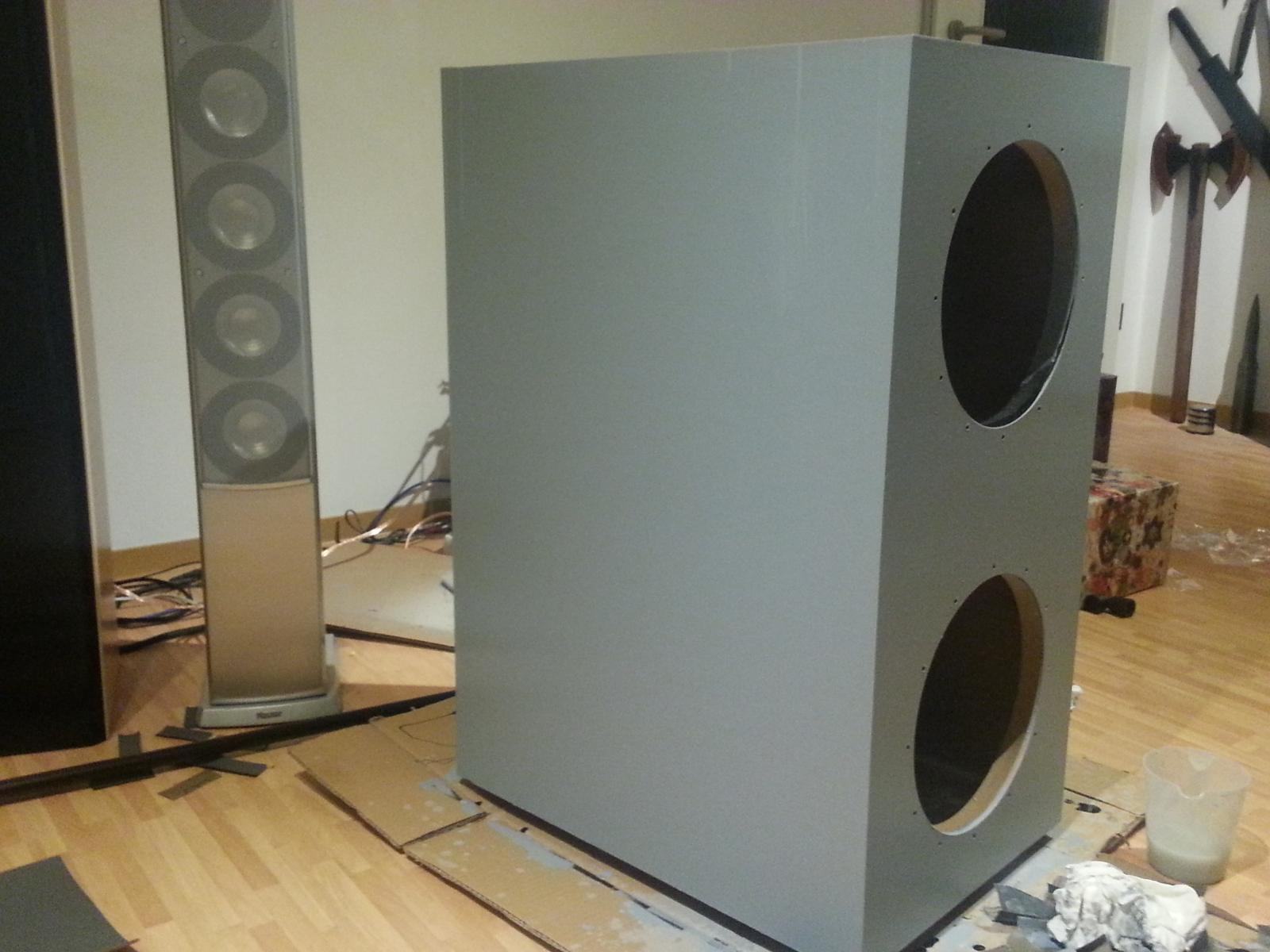

Heute auch nicht viel. Innenverstrebungen ein paar gesetzt, und Halterahmen geleimt für die Rückwand, die wird eingeschraubt, falls man mal das Aktivteil wechselt oder so.
Graue Kiste mit 2 Löchern, toll :fresse:
Gesendet von meinem HTC One mit der Hardwareluxx App
Ja wird noch eine Schwarze Kiste mit 2 Löchern draus :banana:. Wird wenns fertig ist ein Subwoofer bestückt mit 2 Swans D10.8 und angetrieben von einem XTZ SW 300c Subwoofermodul
Womit lackierst du? Ich hätte dann gerne mal Detailbilder vom Ergebnis.
Wie sah die Vorbehandlung aus?
Lackiert wird mit PU Acryl Lack Schwarz von Hornbach. Grundierung ist auch von Hornbach habe dafür eine silbergrau Matte genommen. Wurde und wird alles mit einer feinen Schaumstoff Rolle gerollt. Bilder kann ich bei Gelegenheit nachreichen. Allerdings bloß vom grundierten Zustand da ich durch meine Arbeit Aktuell nur sehr langsam mit dem zwischen schleifen vorankomme.

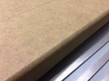

Jeden Tag ein wenig mehr. Heute die 3. Wand verleimt, und festgestellt, das die Ochsen viel zu ungenau gesägt haben. Das wird ne Schleiferei. Frage mich nur ob ich die Wand abschleifen soll, bis sie zur Kante passt, oder ob ich die Kante spachtle, bis sie zur Wand passt.
Kannst ja mal schreiben, wie du es hinterher gemacht hast :d
Bei mir sehen ein paar Kanten leider auch so aus.... :(
