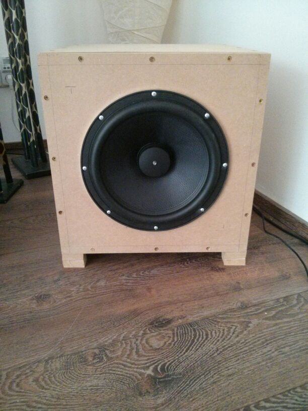

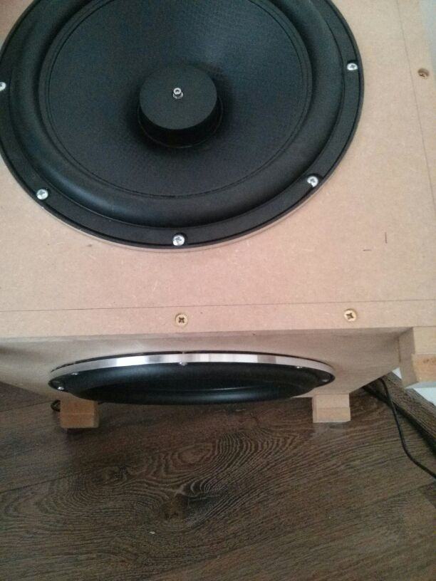

So nach langen Überlegen und schon fast verkauf bin ich nun doch glücklich.
Hab mir die passiv Membran als downfire verbaut und noch bissel gemessen. Irre bass...bei master und commander denkt man das Haus fällt zusammen :d

Aber da ich neugierig bin viele Fragen :) Womit misst du denn? Meinst du nicht der Abstand der PM ist zu gering zum Boden? Willst du die Chassis noch versenken? Wie Dick ist das Holz? mit welchem Verstärker feuerst du sie?
Ich weiß aber was du meinst :) Als ich Udo´s Roy in Betrieb genommen habe, hatte ich auch Pipi in den Augen, denn das Ding ist einfach eine "Urgewaltensau" welches ich mit dem Reckhorn A 407 sogar dann noch tiefer spielen lassen konnte, weil alle anderen den Subsonic Filter zu hoch eingestellt haben von Werk aus. OK, die Membran macht ab und zu Aberwitzige Hubbewegungen, aber es ist ein SEAS Chassis das geht so leicht nicht putt.

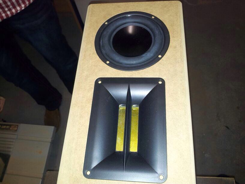

Hab bissl weitergemacht, hier für euch.

Der Abstand zumbboden wird noch größer habe mir gestern solche Fuße bzw absorber bestellt. Befeuert wird das mit dem wam 300 DSP. Die chassis wollt ich noch versenken ..hab mit ja extra eine oberfräse gekauft..aber ich werd da wohl noch aufdoppeln müssen da es nur 19er mdf ist
Und finish wird wohl funier werden ..irgend so ein schickes Tropen zeugs
Und messen tu ich mit carma und dem Onkyo mic..ist wohl ausreichend laut hifi forum

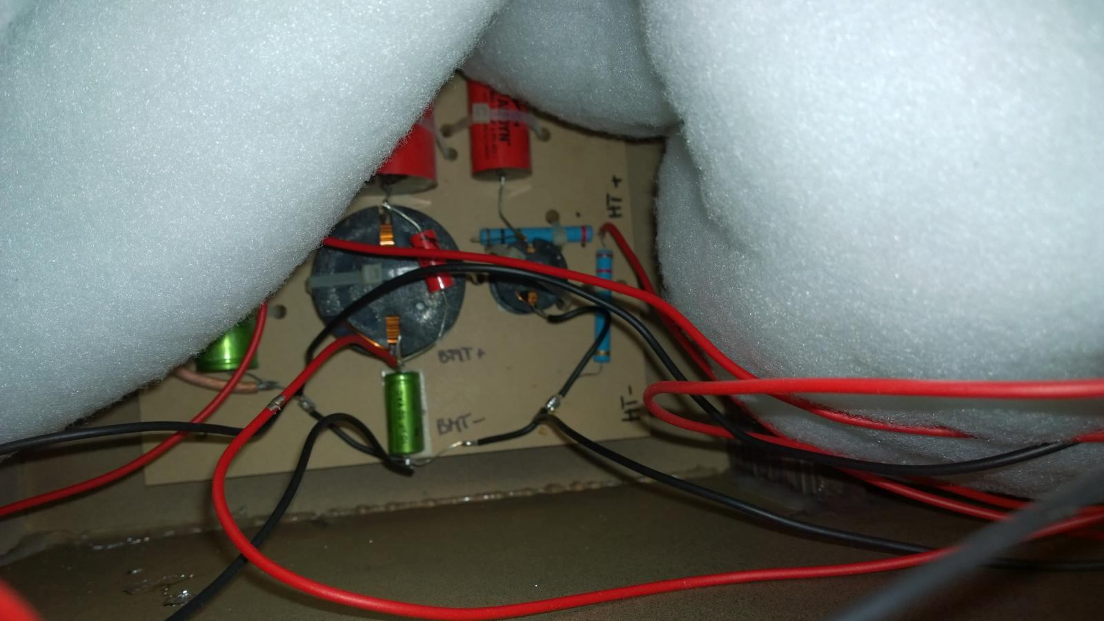

Ich könnt heulen hab meine SB240 einem Freund geborgt und heute 2 SB240 mit verrauchten HT zurück bekommen...
Denkt ihr dass nur der HT im A#### ist oder dass die Weiche auch hinüber ist?
Ich denke wir sprechen hier von Clipping oder ?
Lg
Mach mal Bilder von der Weiche. Normalerweise, wenn er es nicht zu krass übertrieben hat, sollte der Weiche nichts fehlen.

@ Sony das beruhigt mich :) ich bin eh Elektronik Ingenieur habe aber zu abgerauchten HTs keinen Erfahrungswerte dann zerlege ich wohl oder übel morgen meine Schätzchen und sehe nach ;)

Weiche bei beiden intakt. Udo hat schon die Bestellung eingetütet ;)
Da hast Du ja,wie es aussieht,Glück gehabt, die Weiche sieht ja noch in Ordnung aus.

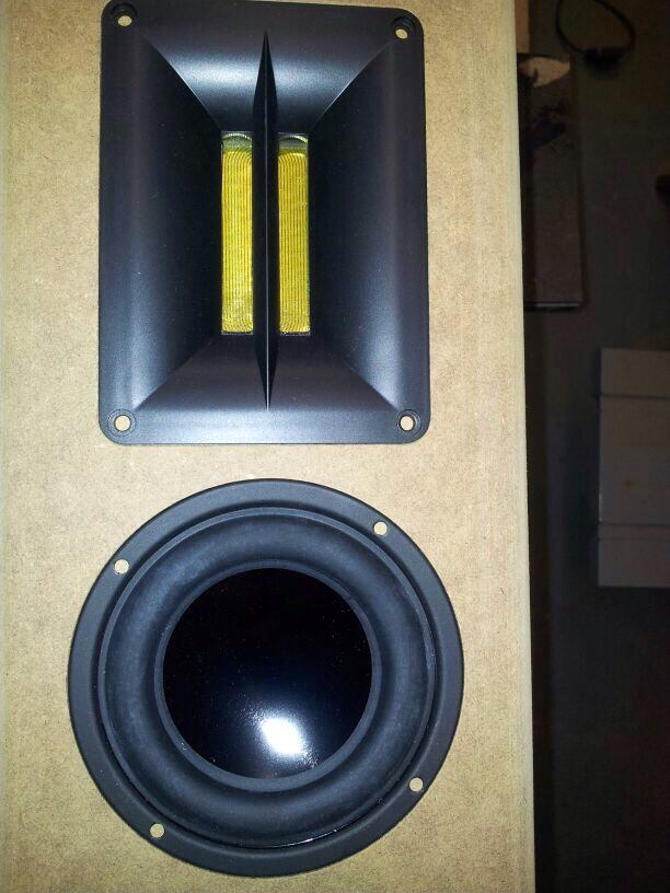

Nein das sind KFT 130M, halt ne Sixteen :)
_Sowas hatte ich noch nie mit so "mickrigen" bässen, allerdings 4 Stück soll man laut Testbericht jeden verblüffen. Da wird geredet "Basfundament wie von einem potenten 20cm" .... wir werden sehen :) Aber das dauert noch, denn das ist noch viel Arbeit.
Auch die Weiche ist sehr aufwändig. Für den Bassteil nur 3 Bauteile (Spule Kondensator Wiederstand) aber satte 12 Teile für Mittlehochtonzweig. Meine Fresse kann ich da löten.
